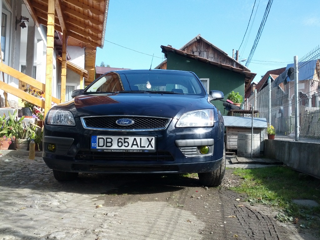

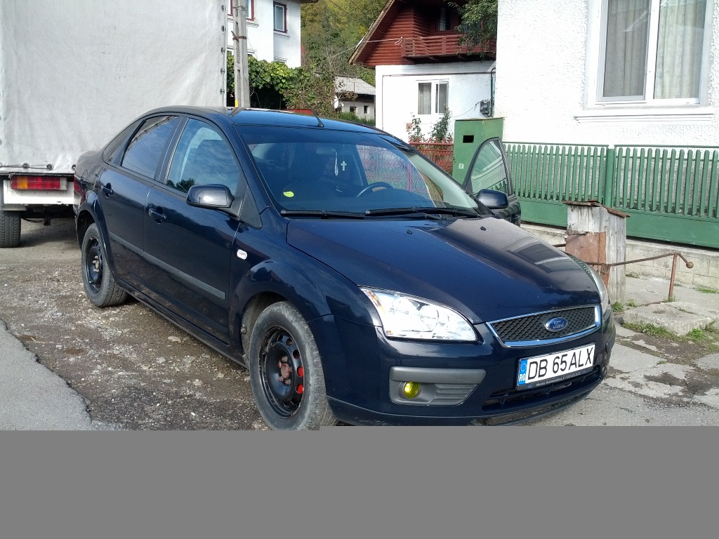

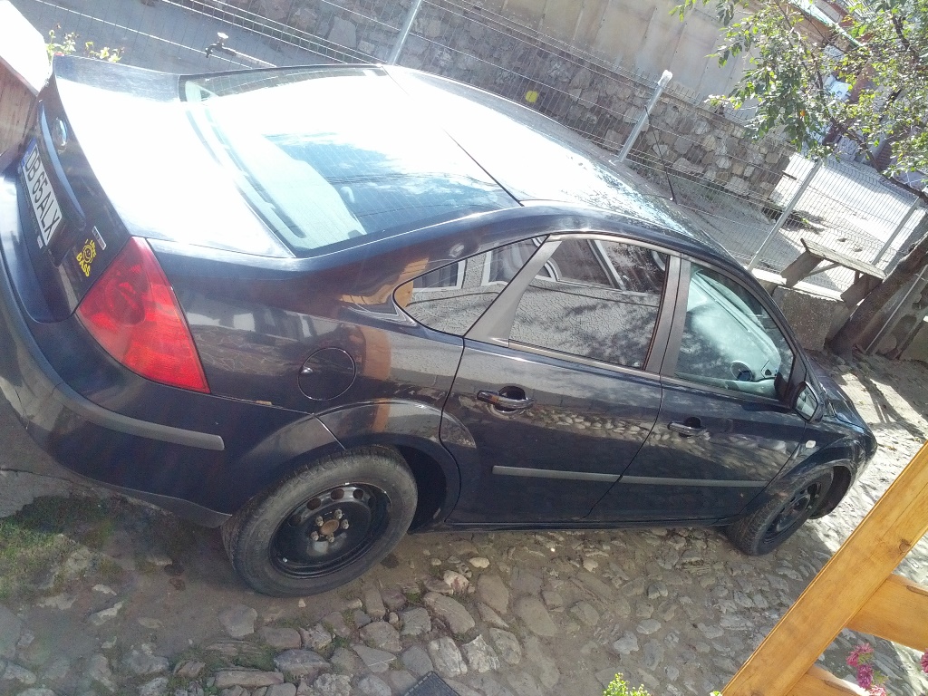

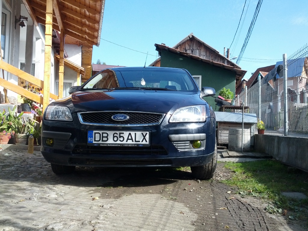

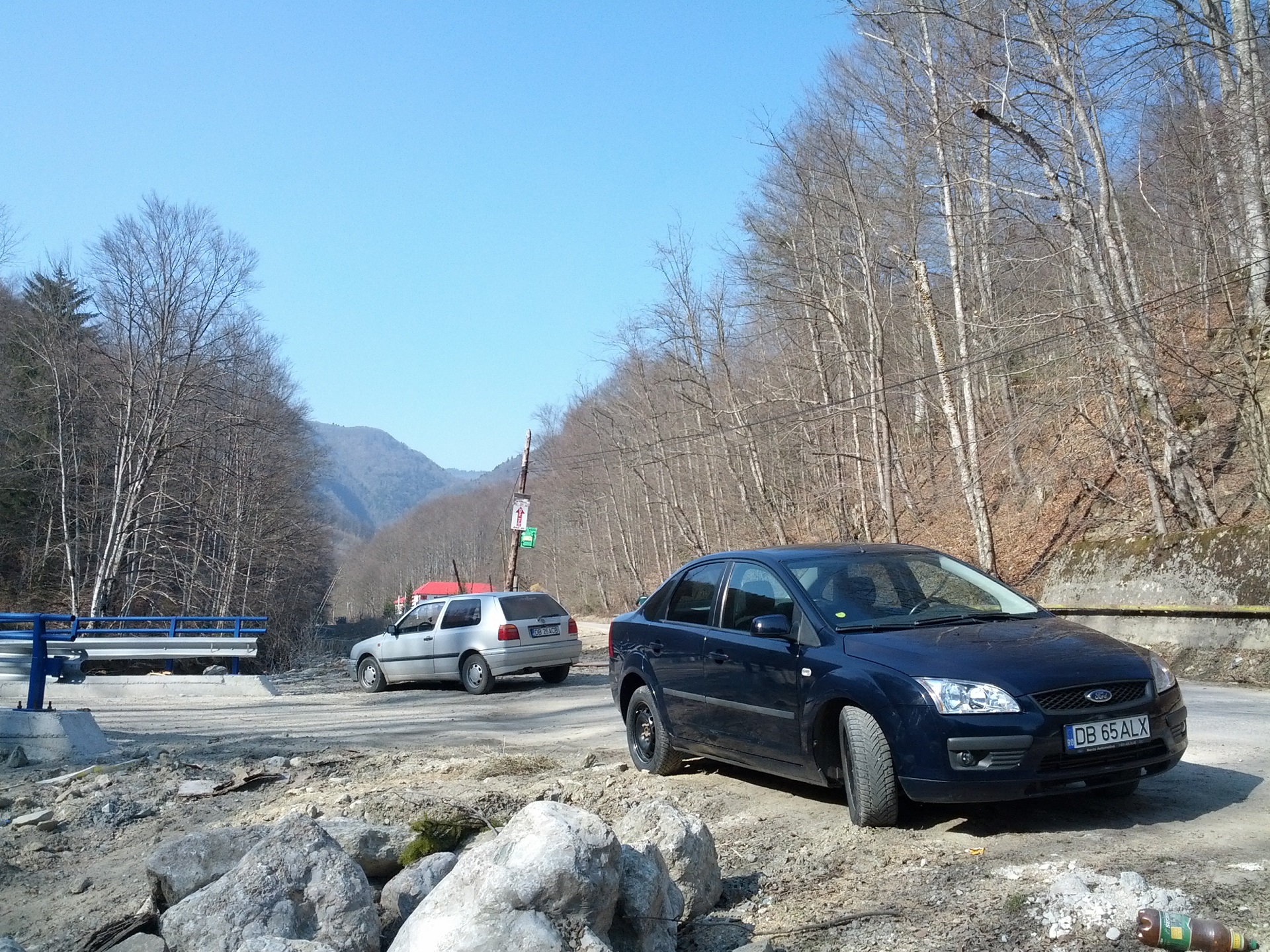

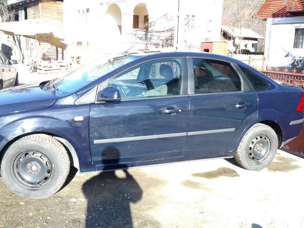

Dupa un an am decis sa deschid si eu un topic in care sa imi prezint masina.
Poveste incepe anul trecut cand, fortat de o nunta in Nordul tarii, am decis sa imi iau o alta masina deoarece cea pe care o aveam ajunsese la 350+mii km din care ultima suta de mii condusa extrem de sportiv. Dupa o excursie de 2 saptamani in Gemania, un fail care putea sa se termine urat (nu cumparati masini care par prea bune la pret si niciodata cu banii in avans indiferent ce gogosi vi se toarna) m-am intors in tara mai presat de timp ca nicioadata si cu ceva mai putini bani.
Nu am fost niciodata un adept al Ford-urilor deoarece nu stiam foarte multe despre ele si nici nu imi placea deloc interiorul insa oferta prea mare de masini relativ noi si ieftine nu a putut trece neobservata asa ca am inceput sa caut si focusuri dupa 2005.
Am gasit masina, Ford Focus 2 sedan, 1.6 90cp fabricata in noiembrie 2006 in Brasov, la aproximativ 2 ore de mers cu masina de casa mea. Era la putin sub 90mii km, cu ceva dotari si la un pret decent..4000e. M-am urcat intr-un autobuz si am plecat sa o vad. M-am intalnit cu proprietarul, am testat masina si am facut actele..nimic mai simplu.
Dragostea a venit pe pacurs, dovedindu-se a fi masina pe care mereu am visat-o.
Mi se pare ca e o masina fiabila, usor de intretinut, cu piese noi sau sh destule, foarte stabila, economica si destul de agila...adica ideala pentru mine..un tanar student cu distractia in cap si praf in buzunare :)) . Desi mi-au placut (nu la fel ca hachbackurile in 3 usi), am evitat sedanurile pentru ca nu erau stabile de loc in curbe si ma orientam catre masinile break . Focusul asta mi-a pus capat..e genial pe curbe. :shock:

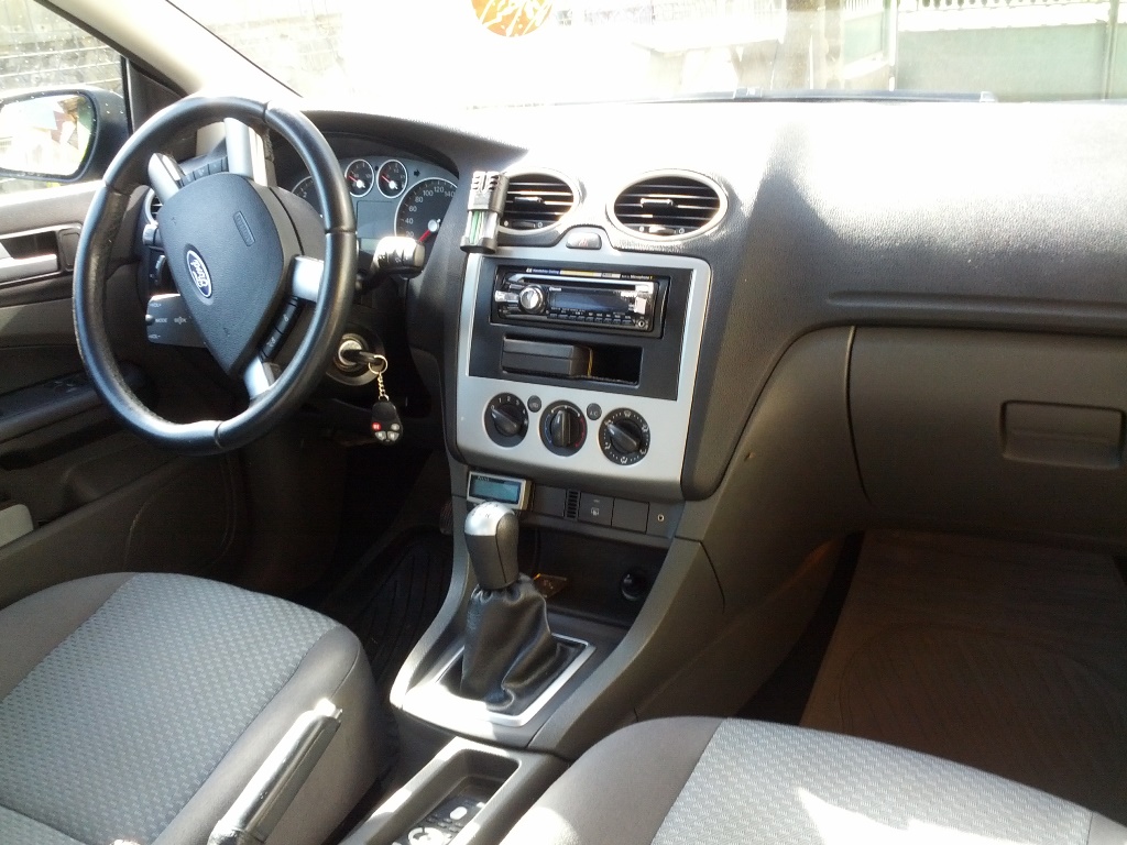

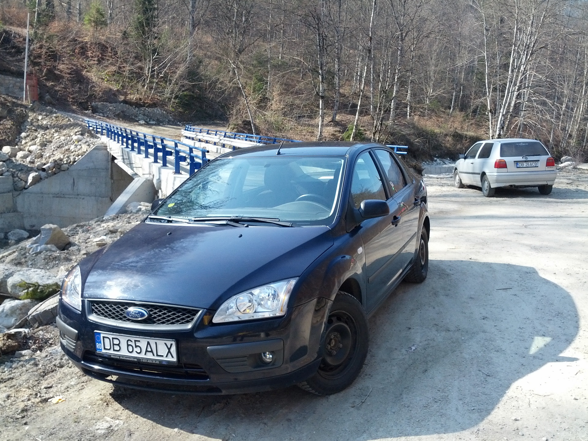

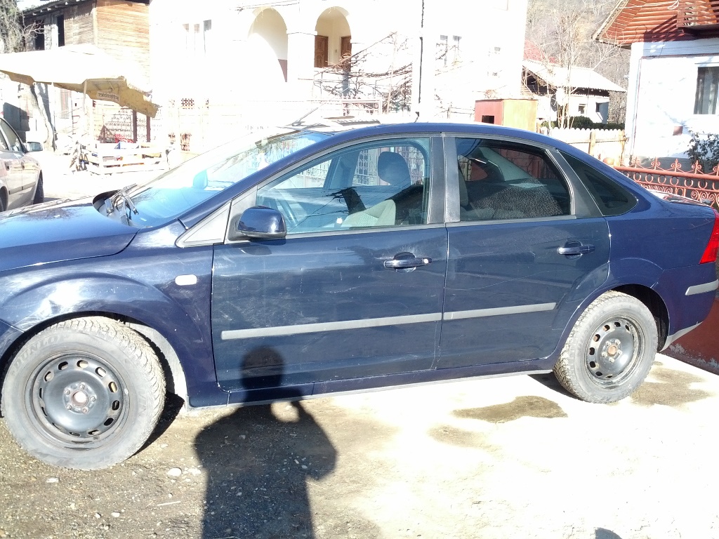

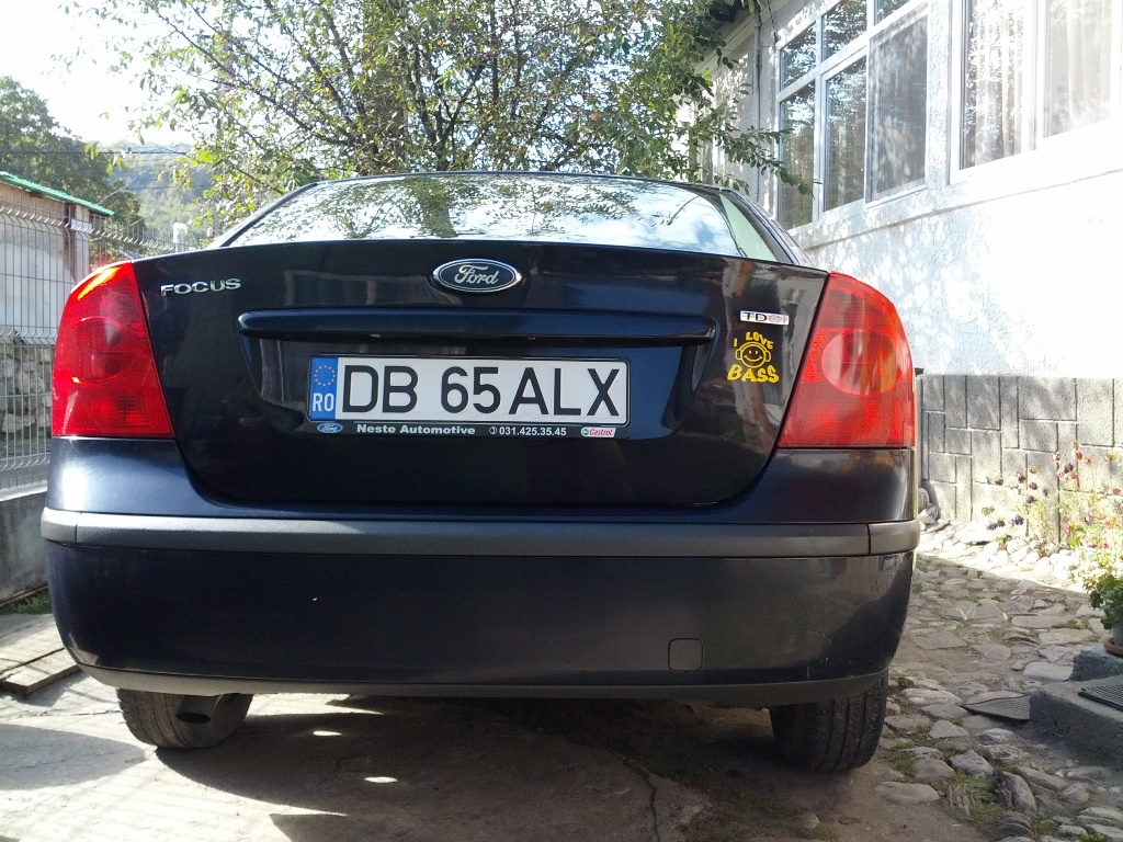

Acum cateva date despre masina:
Ca dotari are abs, 4 airbag uri, computer bord, proiectoare, torpedo cu refigerare,geamuri electrice fata, oglinzi electrice incalzite, aer conditionat manual, cd player, car kit parrot ck 3100,inchidere centralizata din cheie+ alarma AM, geamuri cu tenta verzuie, jante tabla R15 + capace originale si poate inca ceva dar imi scapa :)) Din pacate aspectul sufera extrem de tare, fiind masina luata si condusa in Bucuresti.
*Cateva poze:

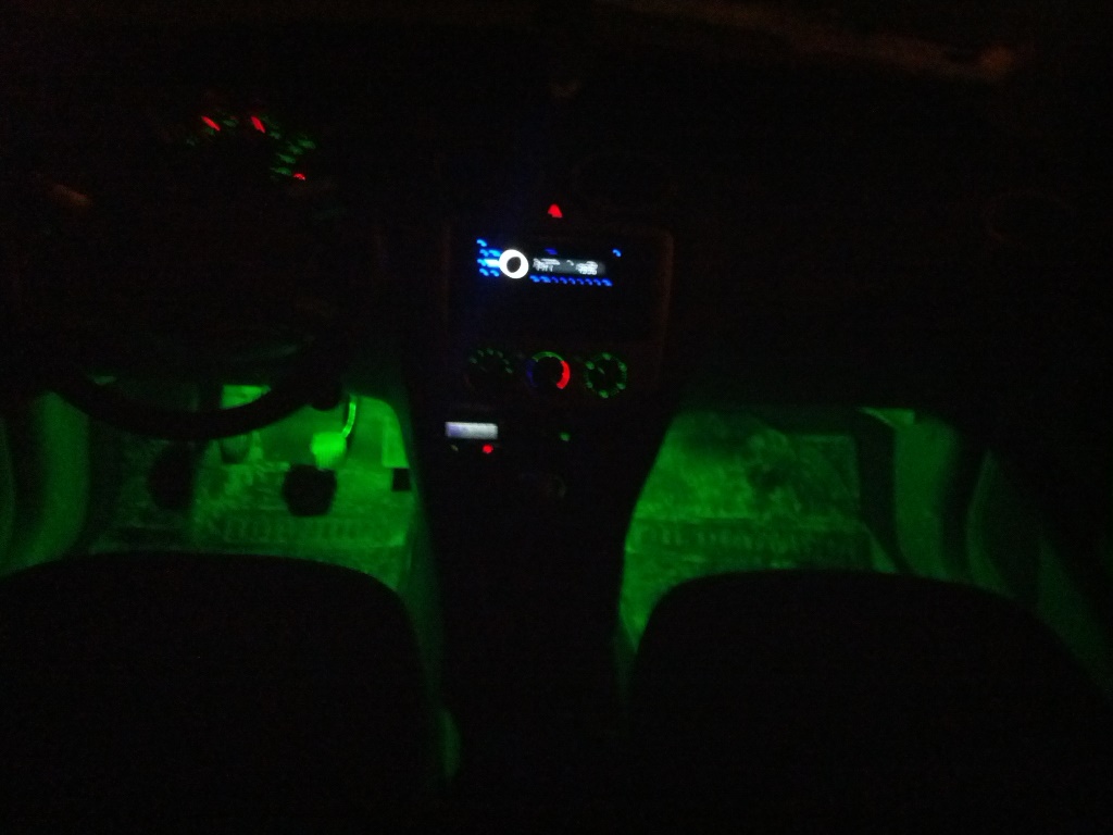

Cum era de asteptat mi-am facut cont aici si am inceput sa investesc in masina.
Pana acum am adaugat:
-Grila fata cromata

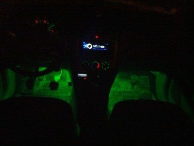

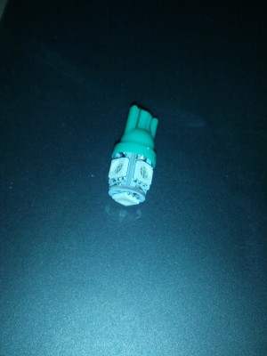

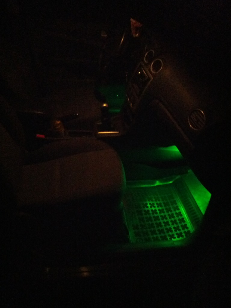

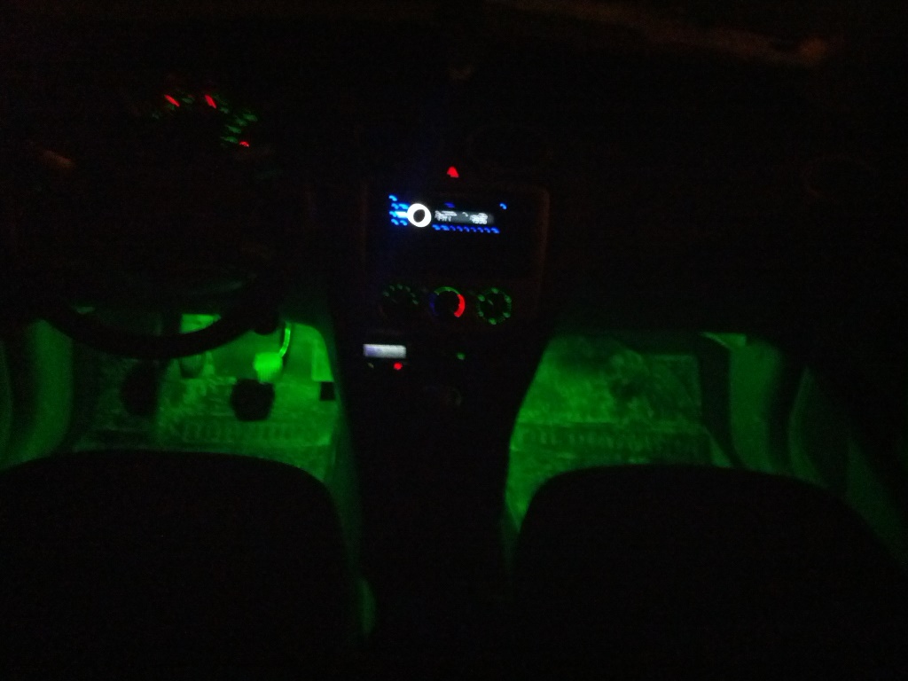

-Lumini la picioare
-Schimbat pielea + rama mica de la schimbator
-Adaptat mufa aux in locul butonului pentru scaunul pasagerului (inca aveam player stock atunci)
-Plafoniera spate + plafoniera fata cu lumini de citit
-Amortizoare intarite fata
-Stopuri rosii integral
-Proiectoare galbene
-Folie pe geamurile laterale spate 10% + parasolar
-Cd player aftermarket cu usb, bluetooth, telecomanda..etc
-Statie + subwoofer 600wrms/1200max

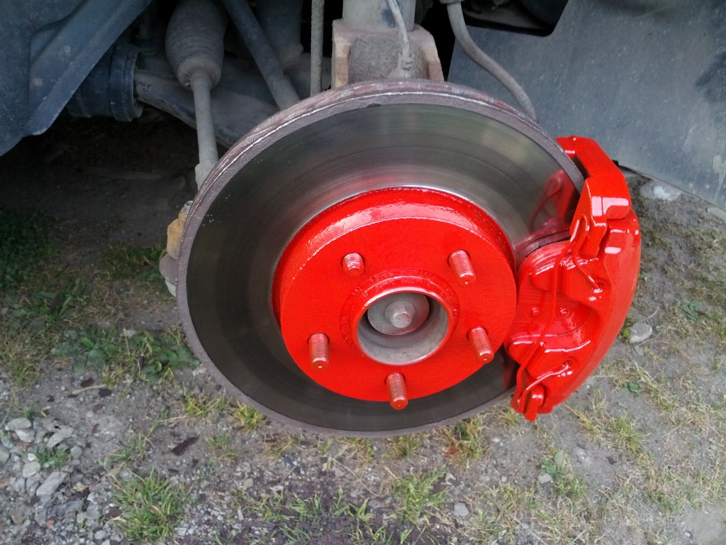

-Curatat discuri de rugina si vopsit etrierii cu rosu (clasic dar era ce aveam la indemana)
-Leduri la numar si becuri faza scurta cu tenta albastruie
+alte nimicuri.
Din pacate merge mai greu datorita bugetului relativ restrans.
De cand am luat masina am schimbat: Placute fata, rulment dreapta spate, distributie + fulie, bucse mari bascule fata, flanse+rulmenti amortizoare+ amortizoare intarite si reconditionate, carcasa la calculatorul motorului + consumabile
De altfel am incercat sa aduc interiorul la viata dar si exteriorul.

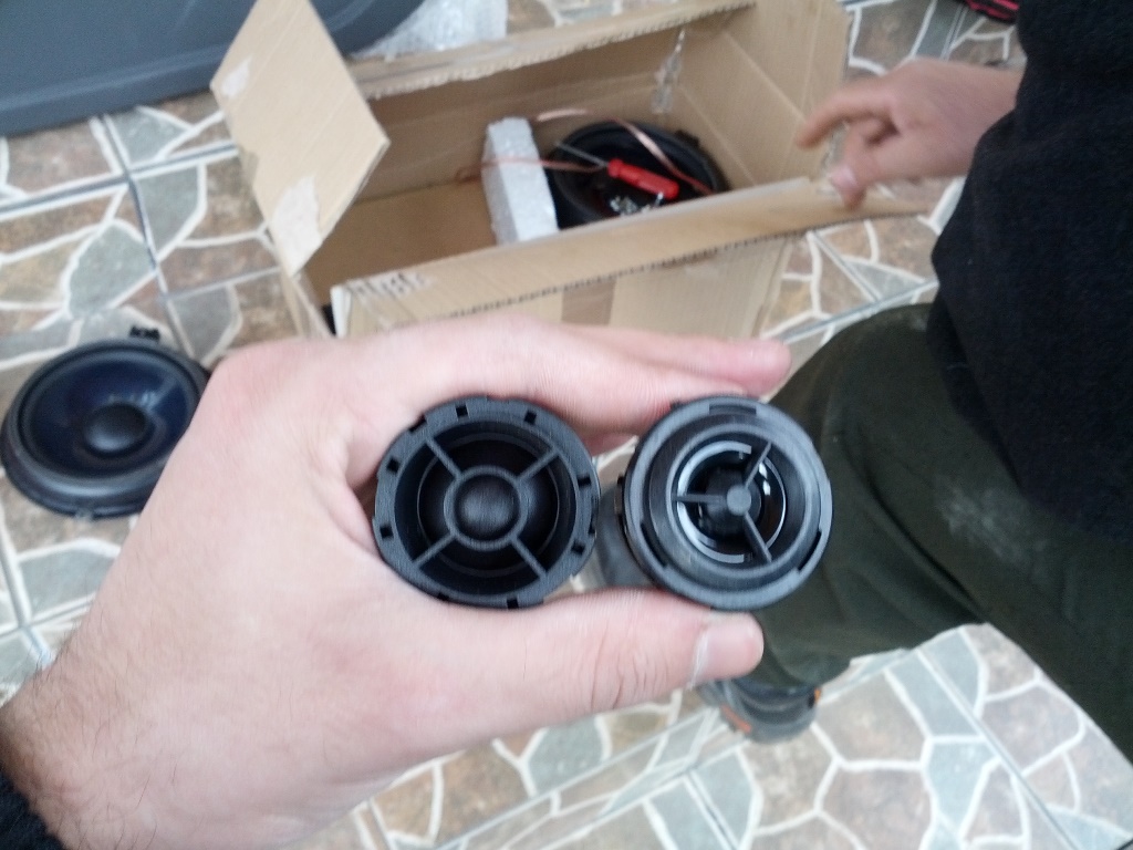

Am scris ce vreau sa fac dar mi-a dat o mica eraore si am pierdut lista.
Ea suna cam asa:

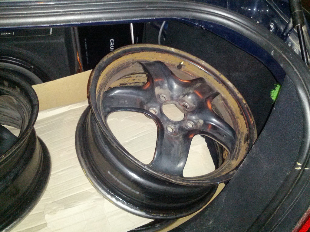

-Montat cele 8 boxe sony originale ford + filtre 2cai hertz + insonorizat usi+insonorizat portbagaj
-Stergatoare+covorase dedicate

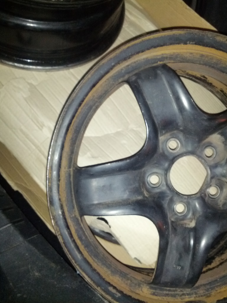

-Jante tabla 16" in 5 spite (De cand am vazut ca exista pentru focus 2 m-am gandit doar la ele vopsite gold sau coniac)

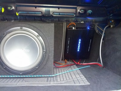

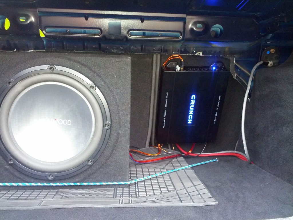

Audio in actiune
Statie crunch gtx 2600 + subwoofer kenwood kfc 3012, cabluri alimentare 20mm2, 6 boxe stock + sony bt3700u. Incinta prost acordata.

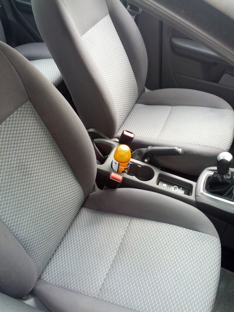

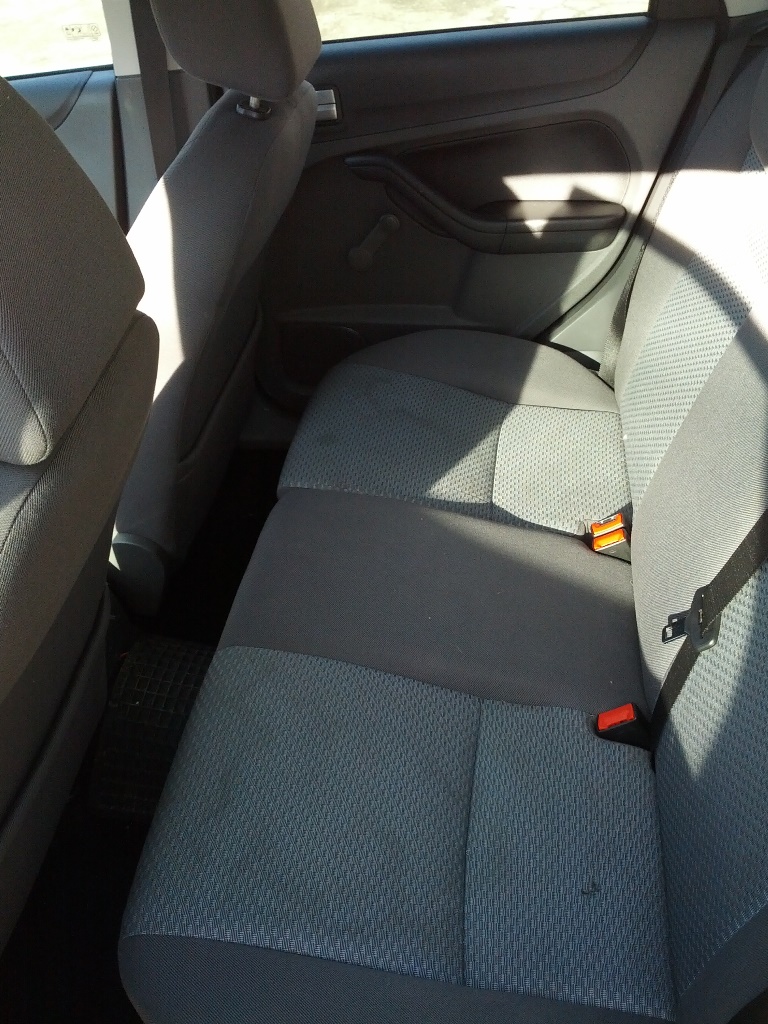

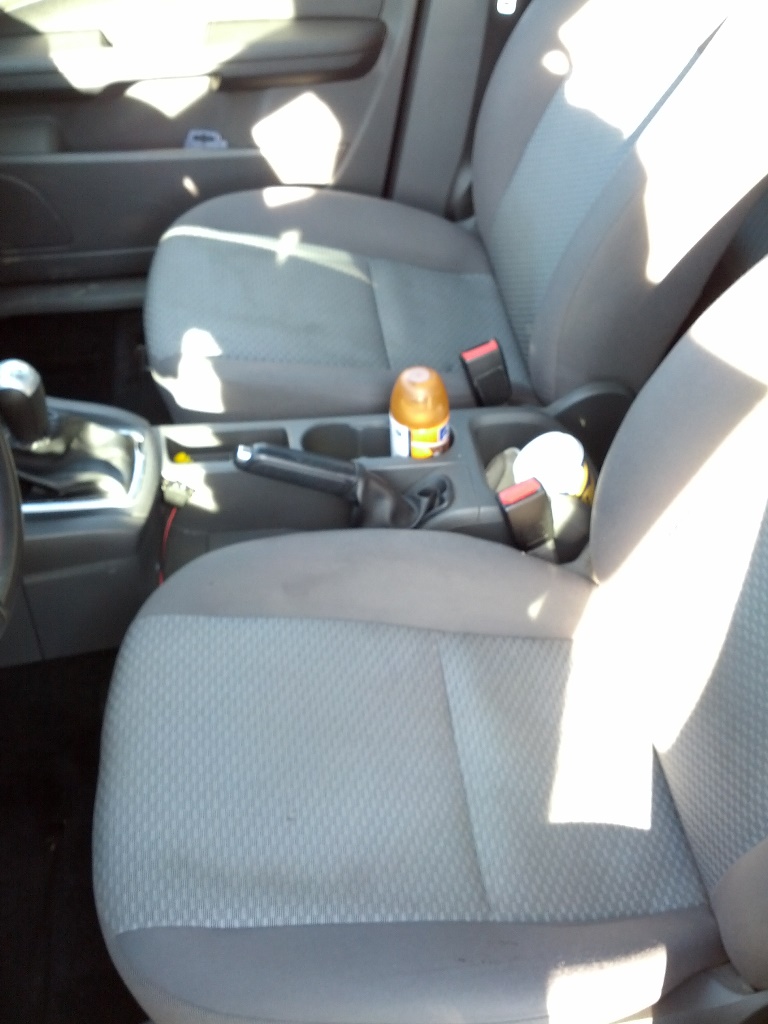

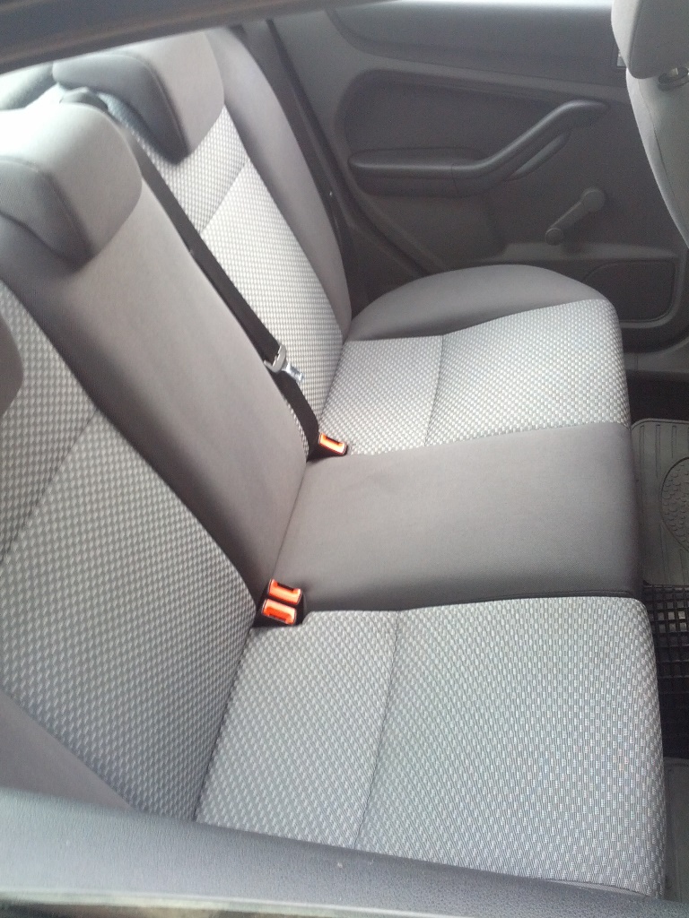

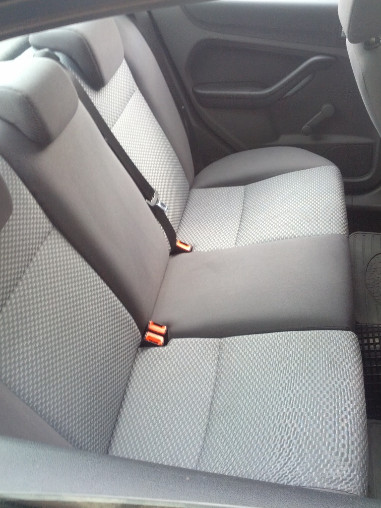

Cu ce ai curatat tapiteria ? a iesit foarte bine ;)

biocarpet + sano carpet + perie cu fire de plastic..ce aveam prin casa. Singurul regret e ca am abuzat cu solutiile si a trebuit sa o tot aspir vreo saptamana pana a iesit albeata din material:))

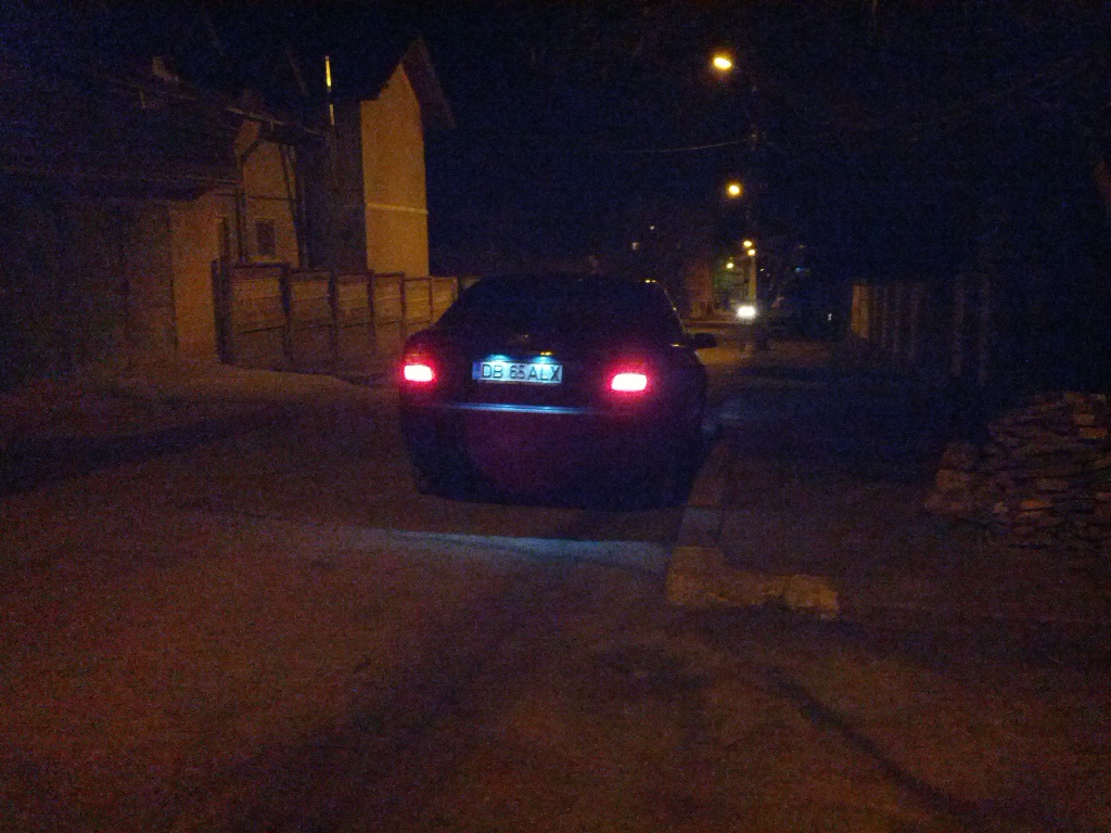

O poza de seara:

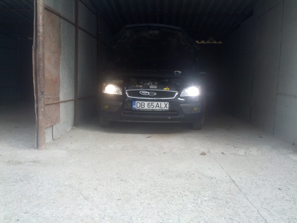

Si zic: "Hai sa mai fac un post" :)

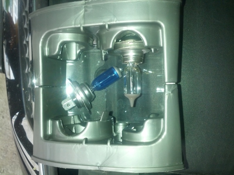

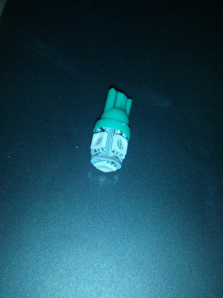

De inceput mici upgraduri: becuri xenon look
Becurile au venit ambalate destul de interesant
Cel normal e fostul bec navara care a fost trimis in rezerva
dar de la distanta lumineaza asa
Sper sa nu ma opreasca politia sa vada daca chiar am xenon

Nu vreau sa te dezamagesc, dar nu o sa tina prea mult becurile albastre. Am avut si eu cateva seturi si pe solenza si pe focus si mai mult de o luna - doua nu tineau. Plus ca bateau total aiurea. Daca sunt ceva de firma, Philips, Osram, etc probabil sunt mai rezistente. La actualul focus am luat doua becuri din astea albastre, parca din Carrefour, H1 pt faza lunga si dupa ce le-am montat am avut surpriza sa vad niste meteoriti care se apropiau de Pamant 8-} (si da, erau montate corect in far).

E adevarat, becurile ieftine (fie clasice, albastre etc)nu focalizeaza bine din cauza ca nu sunt bine centrate. Si astea care le-am montat, cel din dreapta bate putin mai jos. Sunt putin dezamagit de prestatia lor pe ploaie/ceatza la drum lung si cred ca ma intorc la navara clasic pana in primavara. Oricum se vede in poza ca farul stang e terminat si matuit...aviz celor care vor sa cumpere faruri aftermarket in detrimentul celor originale sh.
Visul meu e sa trec la xenon 5000k + morimoto h1, stiu ca tu ai avut si te-ai declarat multumit, sau la faruri autoadaptive+xenon. Insa vrea sa vad daca cumva :-" pot obtine o omologare (in lipsa autoleveling/spalator). Cand am inscris masina cineva mi-a dat o speranta insa a trecut timp de atunci si multe lucruri s-au schimbat. In felul asta scap de grija becurilor care se ard in prostie, fie ele de 20lei setul sau de 120lei setul.

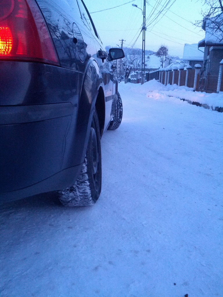

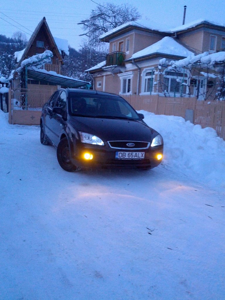

M-am lenevit sau am fost speriat de frig...cert e ca nu am mai miscat nimic la masina.

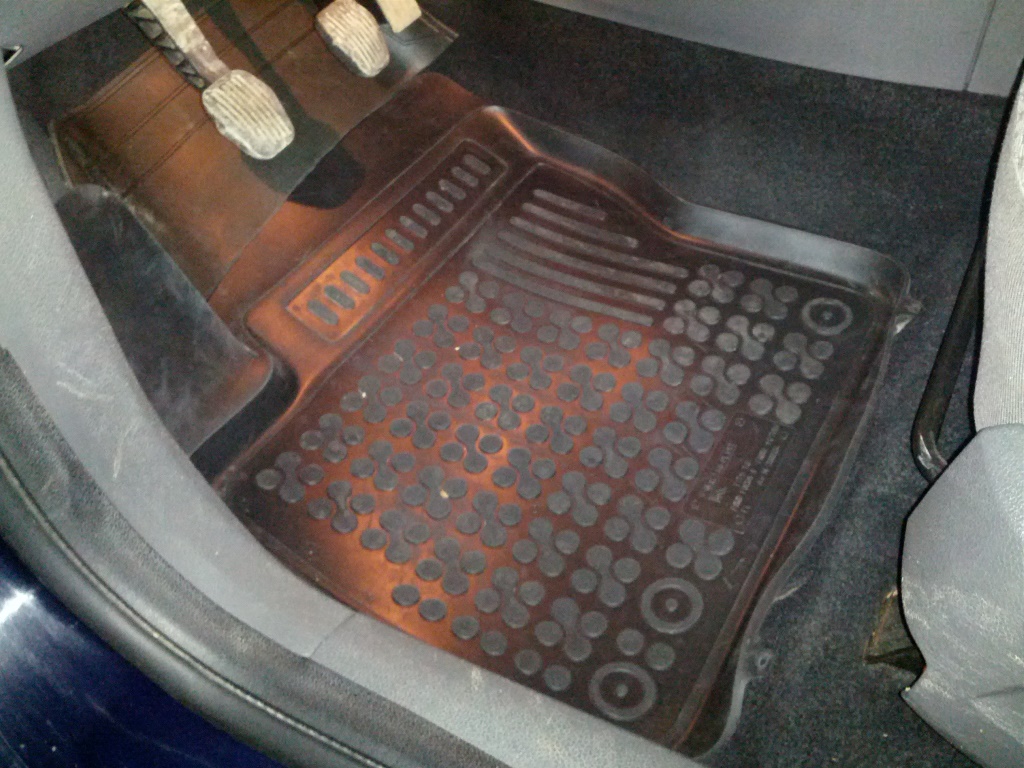

De la ultima spovedanie i-am schimbat lamelele de stergatoare cu unele din cora(rezista eroic pentru 15lei), am trecut pe becuri normale, astea le pastrez pentru la vara cand va disparea ceata, i-am pus cauciucurile de iarna si covorase de la mb95(care nu sunt asa mari ca in pozele lor)
Din pacate cele de fata sunt o idee cam scurte, nu intra pana sub pedale/bord. Nu cred ca sunt ele de vina pe cat sunt asteptarile mele de la niste covorase. L-am prelungit eu cu o bucata de cauciuc de la cele vechi. Din pacate nu am poze cu asta.

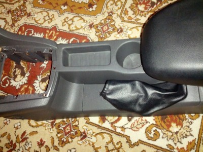

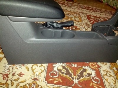

De asemenea la inceputul lui decembrie trecut Focusica a mai primit o cotiera originala de focus 2 prefacelift, care din pacate nu a ajuns pe masina fara putina lupta. Datorita pretului mic am cumparat-o fara sa intreb prea multe si am constatat cand am primit-o ca era de pe o masina cu volan pe dreapta. Am facut o mica adaptare, tutorialul il gasiti aici
Din pacate nu am poze cu ea pe masina, era prea frig si intuneric afara ca sa imi mai arda si de poze dupa montaj.

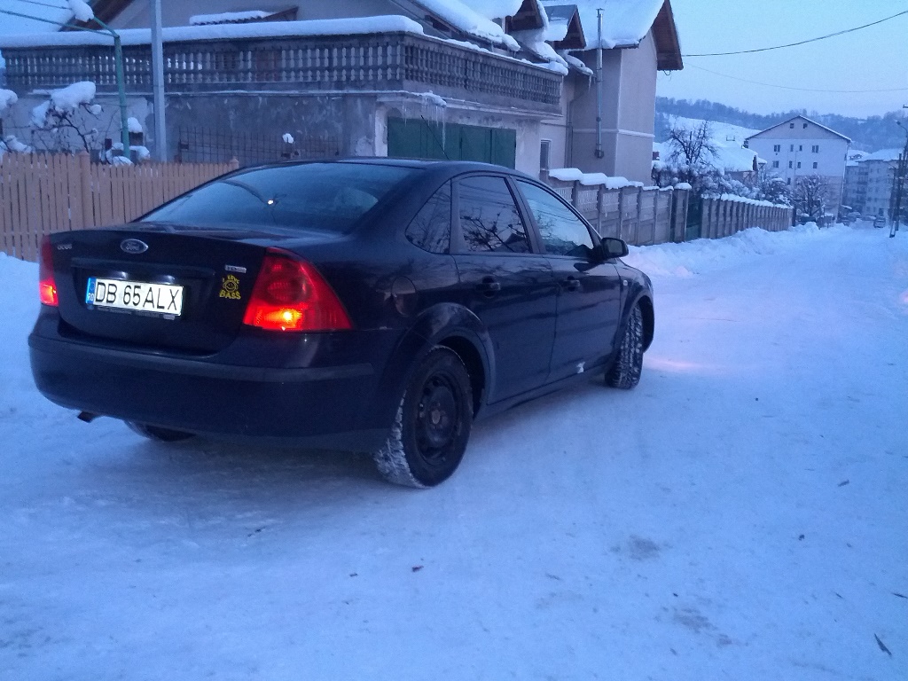

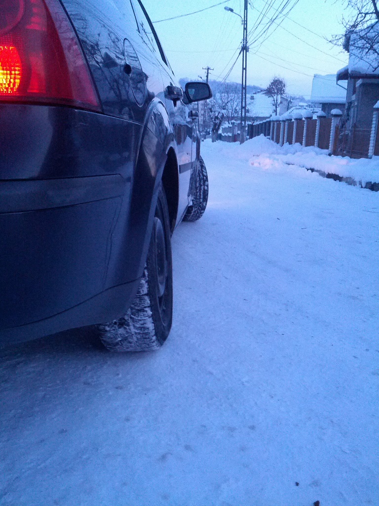

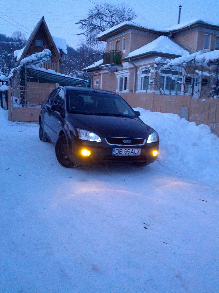

Poze de sezon:

Cand ai facut reimprospatarea estetica a discurilor de frana ai curatat si depunerea aceea de pe exterior? Din cate vad, e ceva mizerie acolo, care impiedica ventilarea eficienta a discurilor

Mesajde The29041993 » 07 Ian 2015, 11:02
Au fost curatate cu peria de sarma pe toate partile inclusiv aerisirea dintre placile discului(bagata o surubelnita si insistat pana iesea pe interior, curatat si el de asemenea). Am scos cam un faras de rugina de la ambele discuri.
Nu stiu de ce par asa terminate pentru ca sant de uzura pe margine nu au deloc, a avut unu format din depuneri dar a sarit la o ciocaneala usoara. Totusi cred ca sunt putin ovalizate de aceea iau in considerare 2 discuri noi Brembo.

Am mai taiat ceva de pe lista. Altfel spus mi-am luat jantele mult visate, acum caut o solutie de a le vopsi. Oscilez intre negru lucios, gri carbon, cupru.
Jantele:

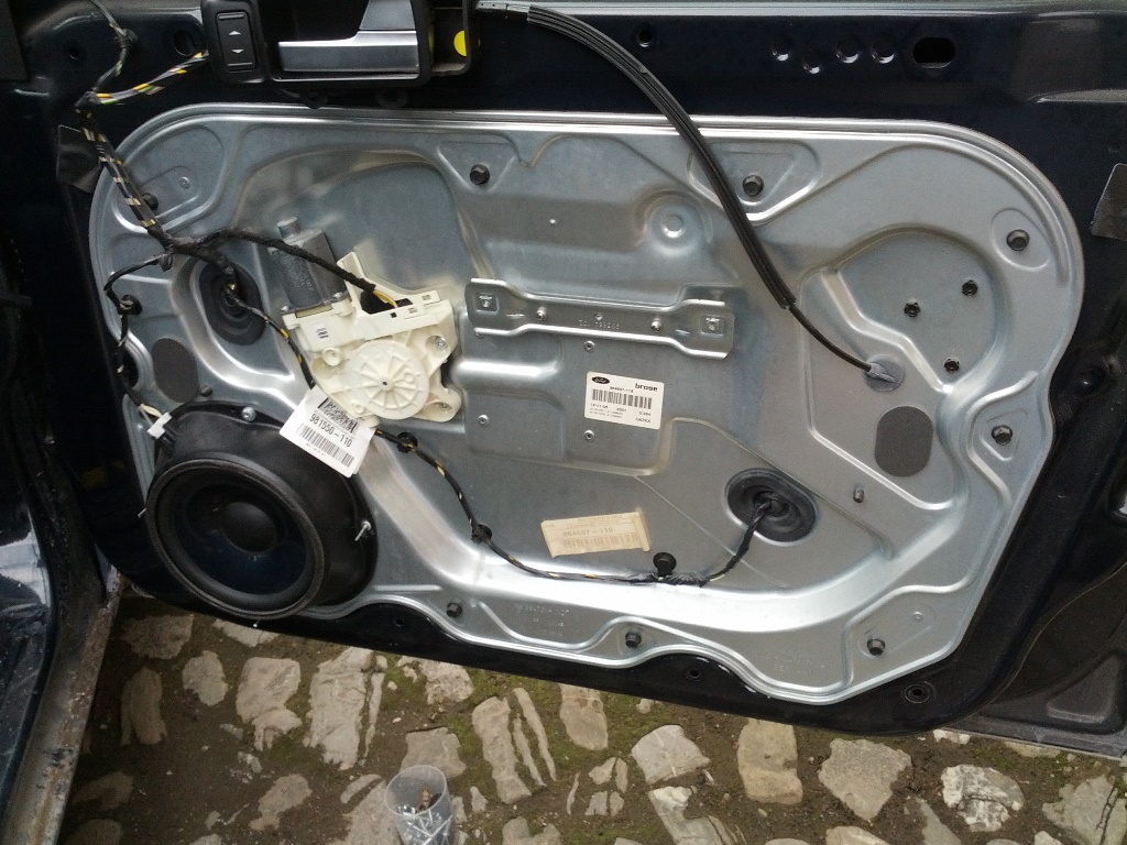

Am reusit sa mai tai un lucru de pe lista, ma declar total multumit de investitie. Cele 8 boxe premium sunt net superioare. Sunetul mult mai clar, mai bine conturat, nu mai gajaie la volum mare. Cu HPF la 100hz si subwoofer cu LPF sub 100hz suna intr-un mare fel. Pe partea de medii-inalte clar nu mai fac nicio inverstitie.
Operatiunea a durat undeva la 6 ore, avand probleme cu niste nituri "aftermarket" la 2 dintre usi, o boxa fiind schimbata de mine cand am luat masina pentru ca era arsa iar alta fiind schimbata inainte, probabil intr-un service ceva. Boxa respectiva m-a chinuit cel mai mult pentru ca pur si simplu nu am reusit sa o dau intreaga jos si erau si gaurile de nituri largite asa incat a trebuit sa dau panoul jos si sa prind saibe din spate. La boxele ramase originale treaba a mers foarte usor, fiind nevoie de ~2min pentru a da fata de usa jos, 3min pentru a fora cele 4/3nituri , inca 10min pentru montare(Strangerea niturilor in spirala). Decuparea paslei mi-a mancat din nou zilele, e nevoie de un cutter foarte ascutit si de o foarfeca de coitorie.
Din pacate poze nu prea am facut, fiind prima operatiune care m-a solicitat la maxim. Am teminat de strans sculele la lumina telefonului si am aspirat masina in aceleasi conditii.
2 poze:
Boxa montata

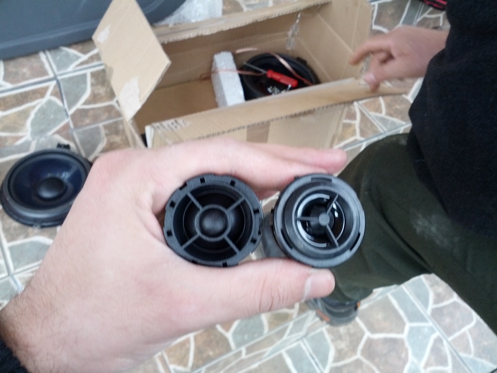

Diferenta intre tweetere (cel din dreapta e cel promium, cel din stanga e stock)

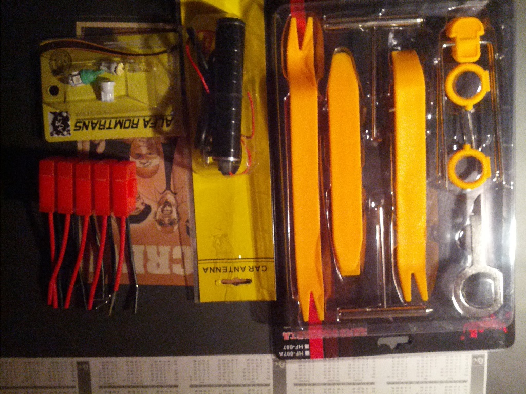

Am avut nevoie de niste rangute de demontat interioare asa ca le-am achizitionat de la alfaromtrans.ro pentru suma de 15lei. Cum comanda minima era de 30 lei mi-am mai luat 2 seturi de becuri, unele pentru pozitie iar celelalte pentru lumina de la picioare + alte nimicuri
5smd verzi
Le-am asortat cu lumina din bord. Mai trebuie sa schimb playerul pentru efect maxim

Arata genial cu verde in interior, de unde ai luat ledurile si cat au fost? vreau si eu, mai ales ca am bordul la fel ca al tau si cd-ul e cel original sony, ar da genial, felicitari pt munca depusa.

Alfaromtrans. 5lei bucata sau amandoua. Chiar nu mai stiu. A luat multe tampenii deoarece comanda minima e de 30ron. Vreau sa imi iau led-uri pentru numar acum. Ar fi dragut sa ne combinam mai multi la becuri.

=D> =D> ,e misto cu leduri verzi,dat e musai sa iti pui si niste pedale gen ST,
8-} si presurile curate...

Hai maaaa. Presurile sunt curate, vezi poza de putin mai sus :)) Cu pedalele de ST astept sa vad live unele. Nu imi surade ideea de pedale cromate aplicate peste cele originale.
