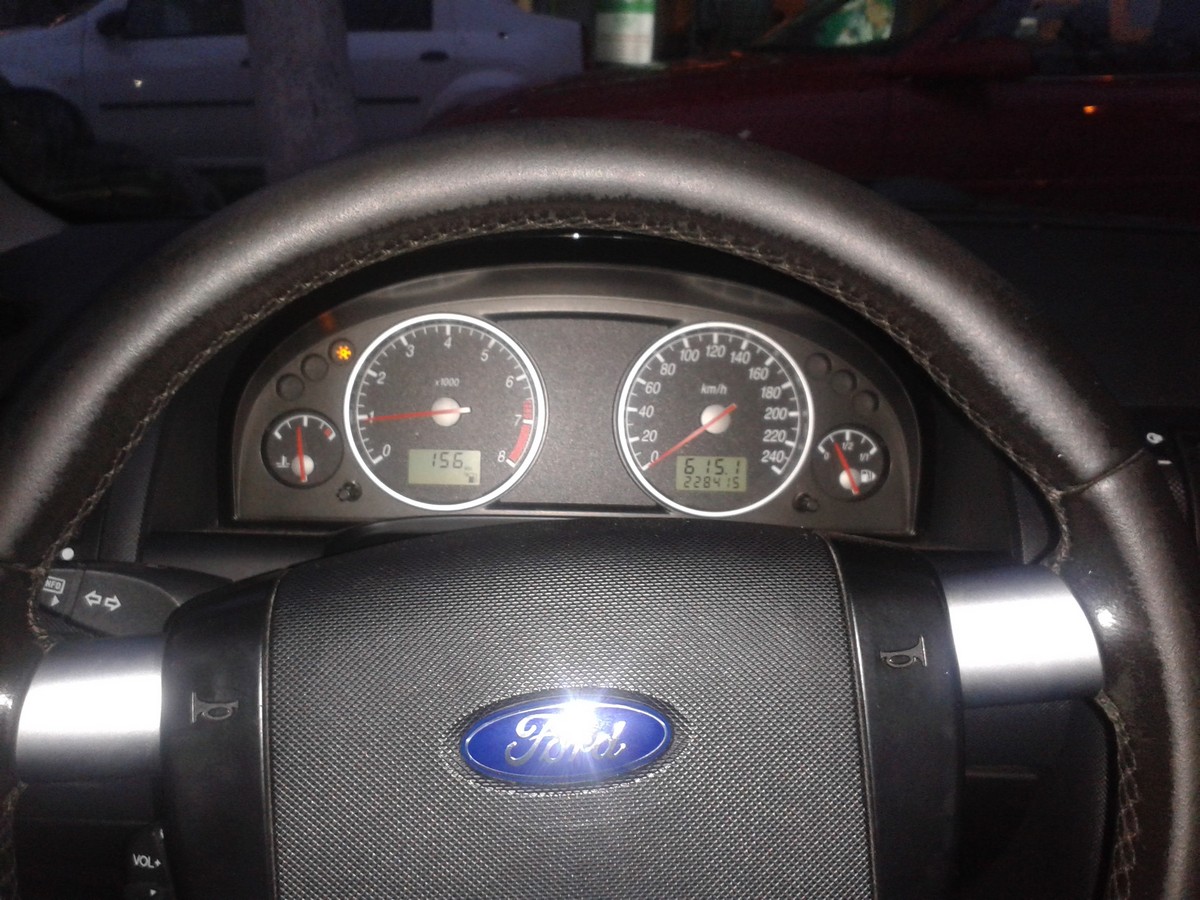

228415km(e la mine de la 199200km)-verificati la reprezentanta la FORD unde mi-au confirmat ca sunt reali

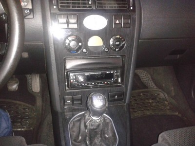

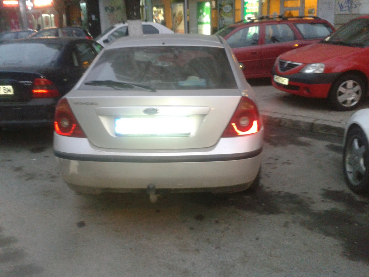

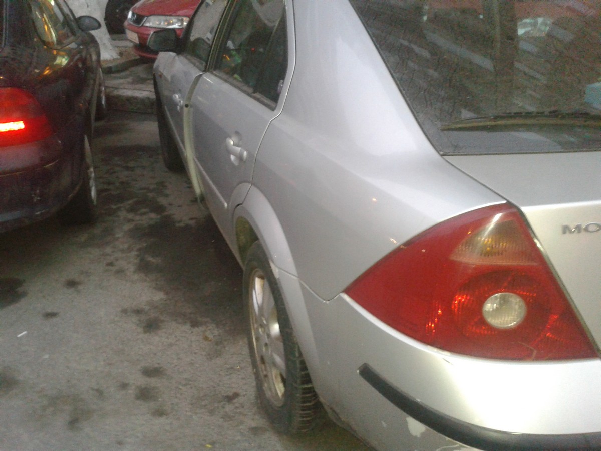

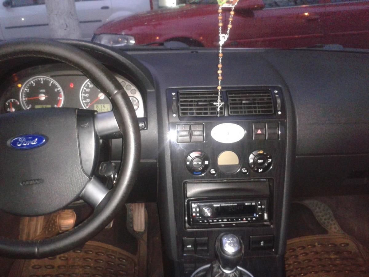

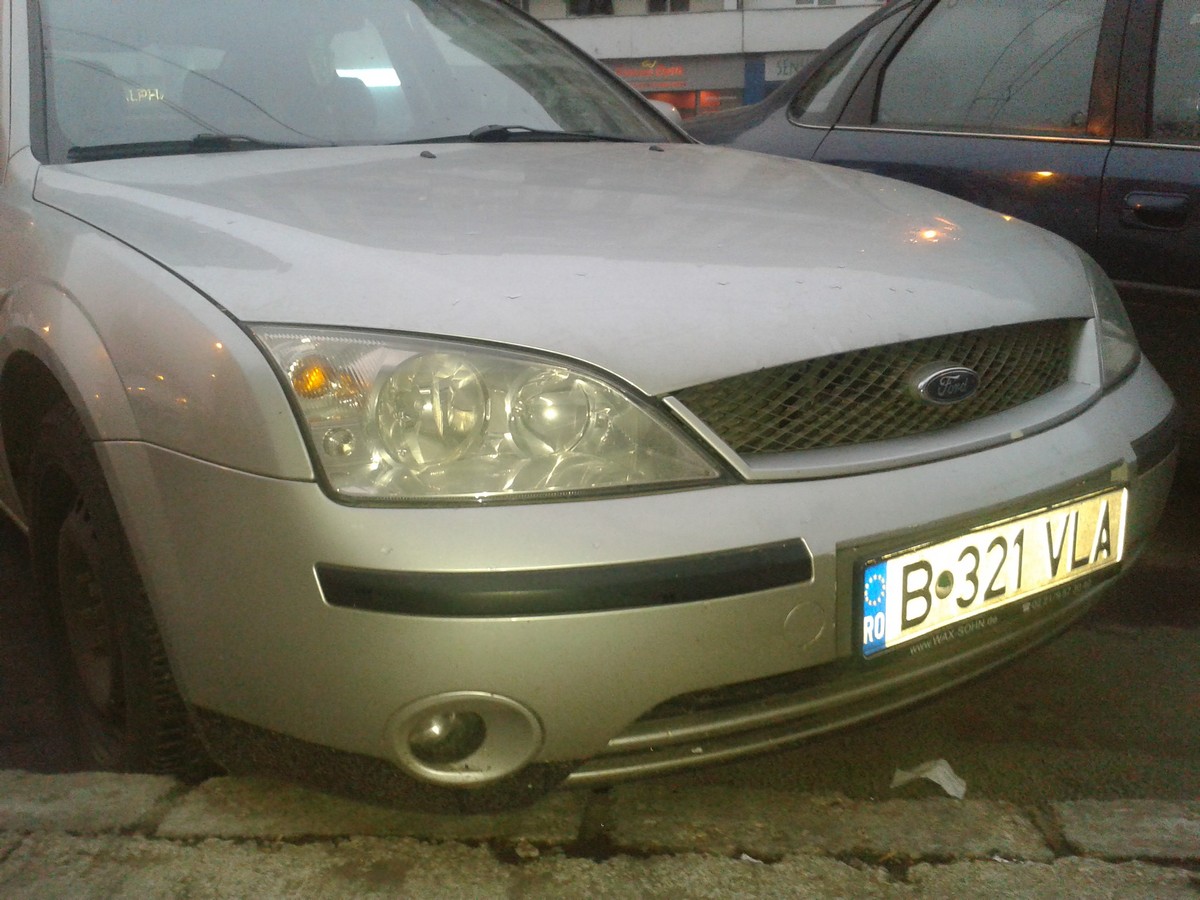

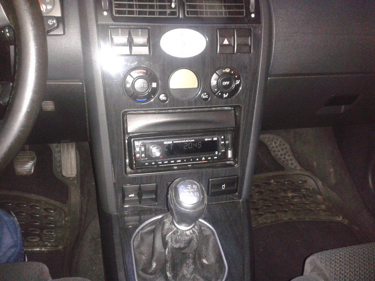

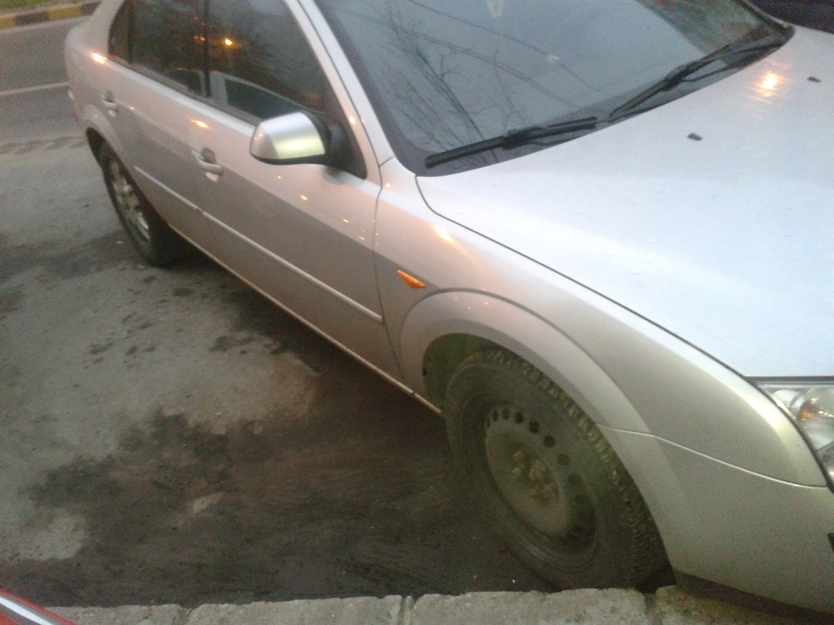

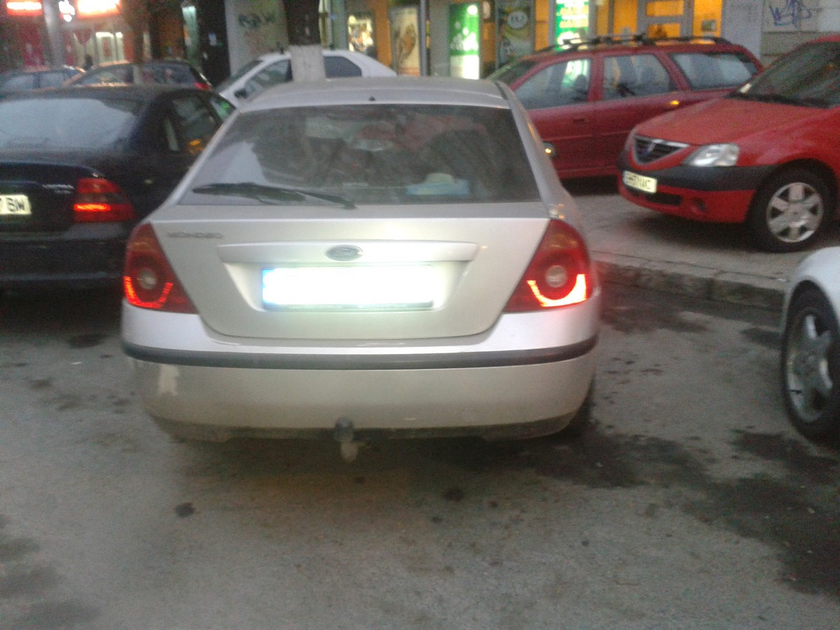

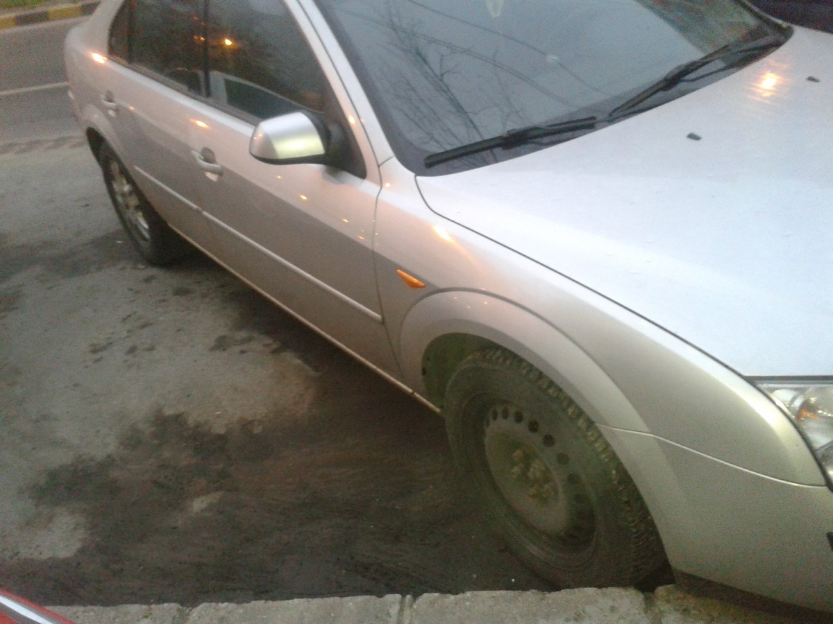

Mai am de schimbat un prezon la roata stanga fata, de schimbat stopurile spate cu cele cromate, de schimbat farurile cu unele cu lupa si xenon din fabrica, de schimbat motoras usa sofer, de schimbat masca fata cu una cromata, de schimbat jantele aliaj spate cu unele de tabla si de montat cauciucuri de iarna iar la vara daca am resursele necesare as vrea sa-mi vopsesc toata masina....in rest sper sa numai intervina nimic,chiar daca am investit si in aceasta masina destul de mult dar am satisfactia ca merita...a verificat-o un mecanic din reprezentanta de la FORD,care este prieten cu nasul meu si e foarte incantat de masina, nu are nici o eroare,nu mananca ulei, nu curge ulei, nu are ulei in galeria de admisie, motorul este in parametrii si din cauza asta pot sa zic ca m-am indragostit de FORD...cateva poze cu masinuta mea facute azi

Din upgrade'urile pe care vrei sa le faci in curand vroiam sa'ti atrag atentia asupra a doua din ele:
- stopurile de facelift, cele cu banda cromata in partea de jos nu mai au catadioptri incorporati, la modelul respectiv acestia sunt in partea inferioara a barii si risti, pe timp de noapte, daca ai masina parcata pe marginea unui drum slab iluminat sa nu fie observata
- pentru faruri cu xenon OEM te'ai interesat daca se poate adapta reglajul pe inaltime al farurilor? Altfel, s'ar putea sa ai surpriza ca atunci cand esti singur in masina sa'ti bata farurile prea jos sau, daca le reglezi sa bata ok atunci, cand vei avea si ceva pasageri si bagaje sa'ti bata in copaci ...
Farurile cu xenon OEM vin insotite de autoreglaj in fct de incarcare si de spalatoare de faruri ...

stopurile de facelift le vreau neaparat,se vad foarte frumos pe masina iar de catadioptri o sa ma ocup dupa ce vopsesc masina cred ca o sa decupez bara spate si o sa le fac loc sau mai exista varianta sa schimb si fusta spoilerului,pentru farurile cu xenon OEM o sa vorbesc cu un mecanic de la reprezentanta FORD sa vedem daca pot fi reglate cum trebuie....iar de investit nu prea am investit foarte mult in comparatie cu ce am avut inainte, tinand cont ca piesele dupa ea au rezistat atatia ani...

Nu ai cum sa reglezi farurile cu xenon. La service ti le poate pune ptr o situatie, de ex, doar cu sofer si rezervorul gol. Cand veni avea portbagajul plin si 2 pasageri in spate, o sa luminezi copacii.
Cel mai bine ar fi daca ar putea monta motorasele de la farurile normale in cele cu xenon, dar e putin probabil.
O alta varianta ar fi sa montezi lupe si sa pui xenon de 4300K pe farurile tale. Le dai si un polish de ies ca noi daca nu au crapaturi si asa ai si xenon, pastrezi si reglajul farurilor si cel mai probabil iesi si mai ieftin
