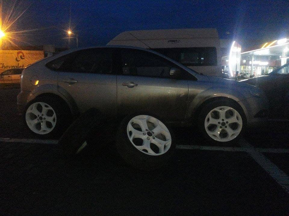

salutare, sa ai parte de ea si la mai multi km,
de curiozitate jantele pe cat sunt ?

Mesajde alessandrok4m » 02 Feb 2015, 10:32
Jantele sunt de St pe 18''.
Cred ca le-am luat de la un coleg de aici de pe forum.
