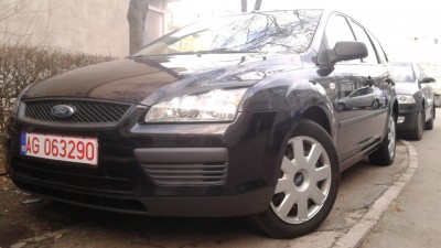

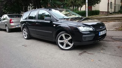

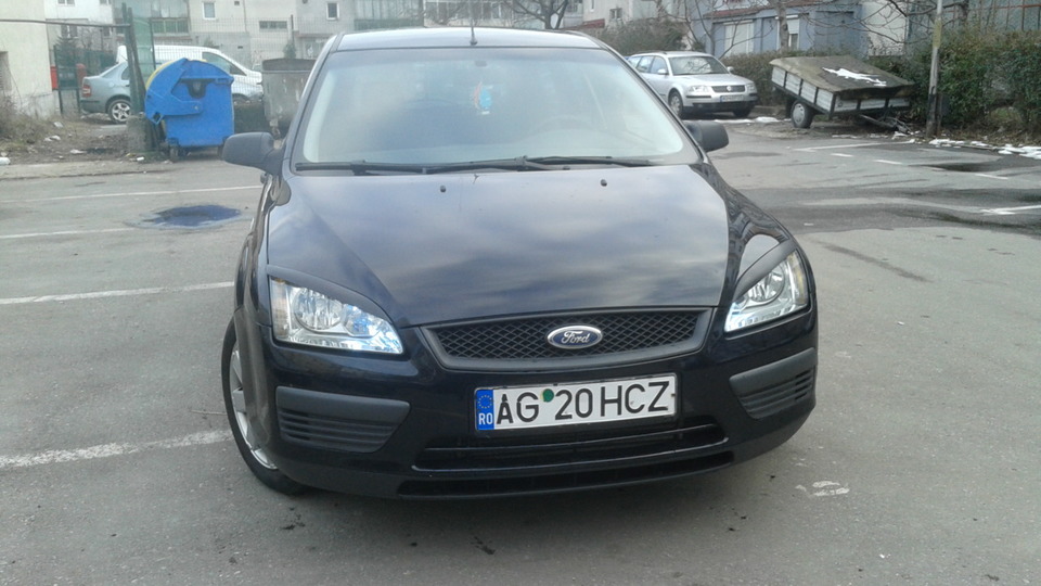

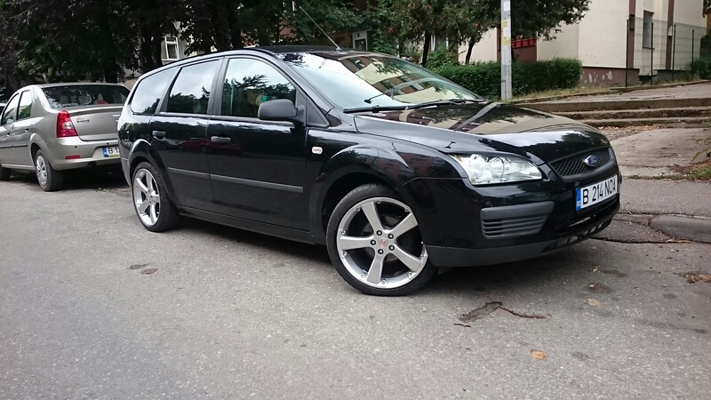

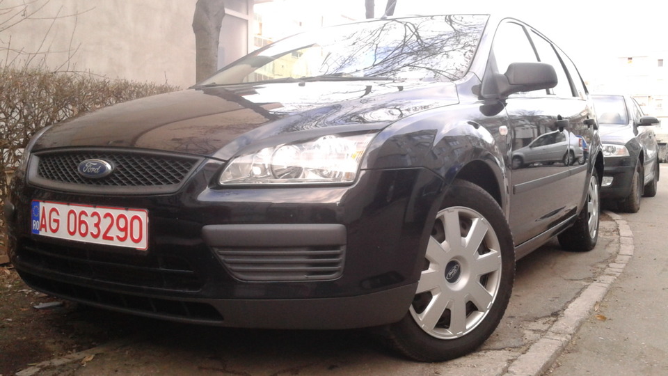

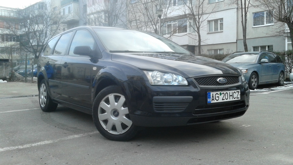

Dupa multe zile de vizitat forumul a venit vremea sa imi prezint si eu Fordul.
Este un Focus din 05.2006 1.6 tdci 109 cp ...nu are el foarte multe dotari dar urmeaza sa mai primeasca in curand cateva cu ajutorul colegilor de forum.
de cand am luat-o:
-turbina marita
-intercooler schimbat
-chip tuning
-pleoape (din lipsa de timp prinse doar provizoriu si nevopsite)
-lumini picioare
-leduri pe ici pe colo
doar centralul e led , cele de citit au ramas deocamdata normale

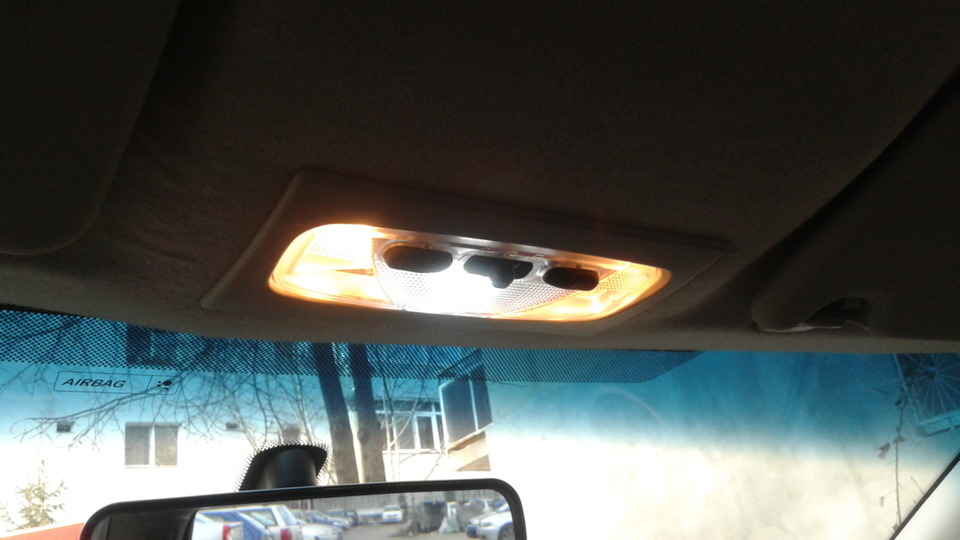

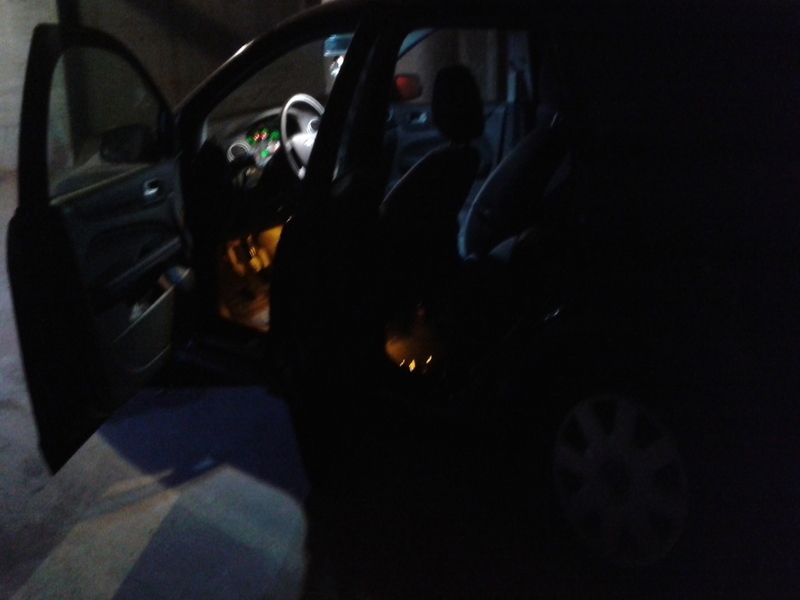

Mesajde motanelul » 21 Feb 2015, 18:07

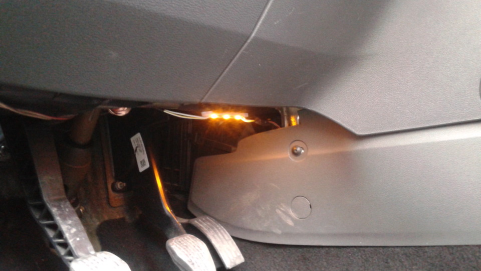

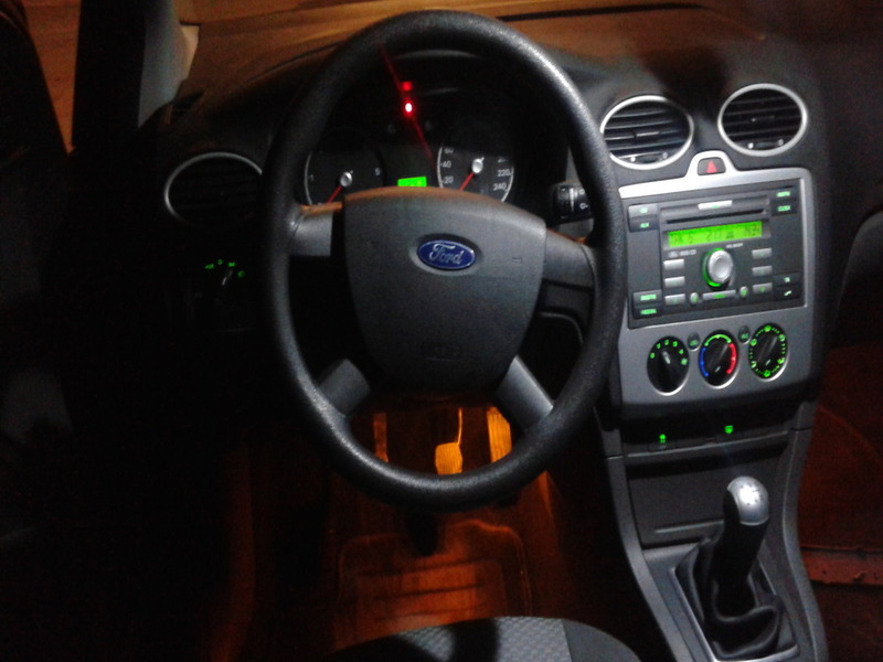

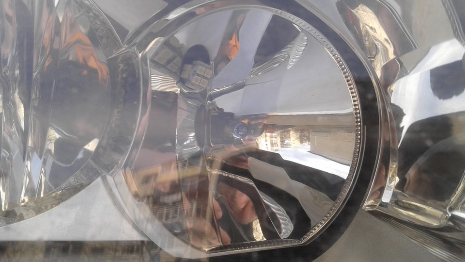

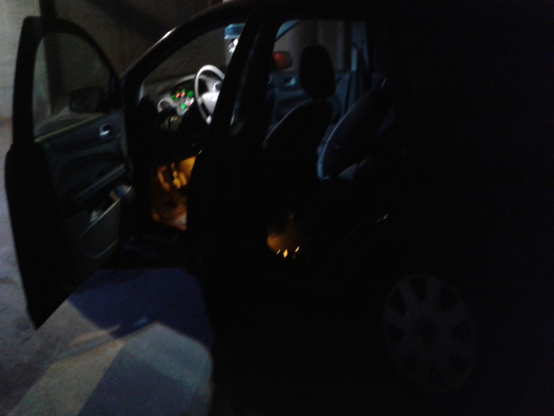

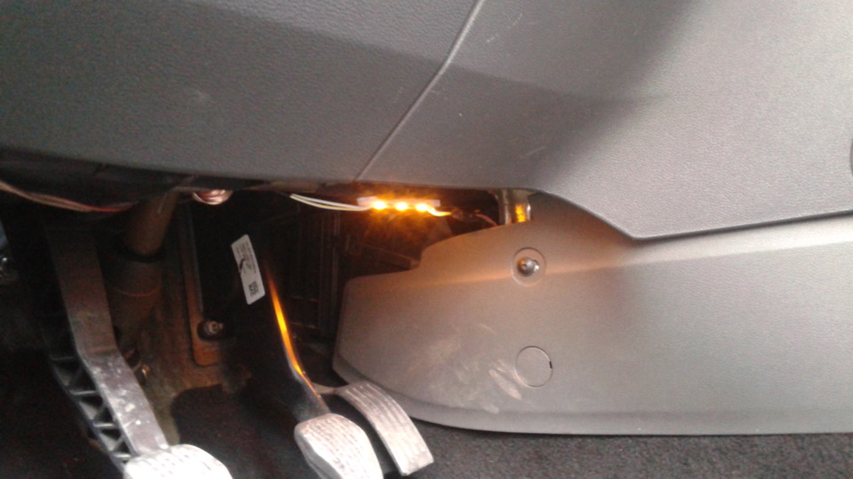

s-a dus editul...luminile de la picioare sunt leduri, masina nu avea pregatire pentru lumini la picioare ,semnalul este luat de la dimmerul de la plafoniera....maine urmeaza o camuflare mai buna a cablului ,oricum se vede doar daca te bagi sub bord
si motivul pentru care am luat Ford focus doggy wagon
led pozitie si philips blue vision

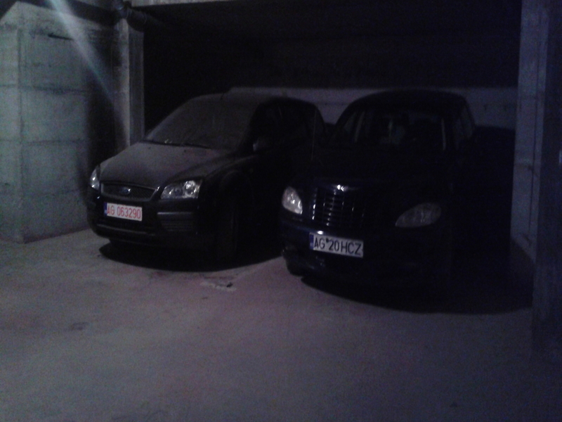

aici doarme ea...e cald dar se pune praful foarte repede .oricum e un mare avantaj sa stea la garaj.

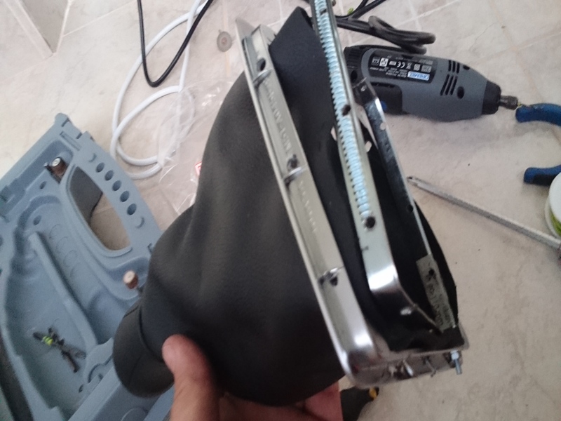

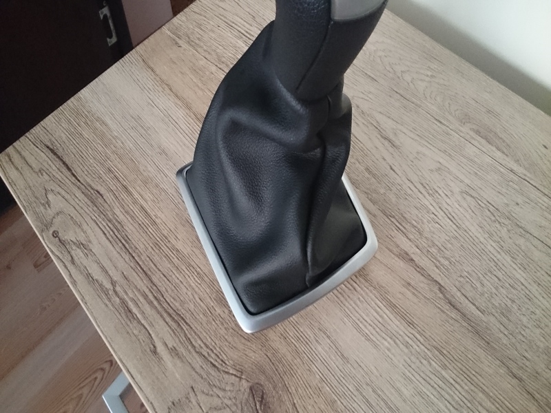

Mesajde motanelul » 02 Mar 2015, 12:14

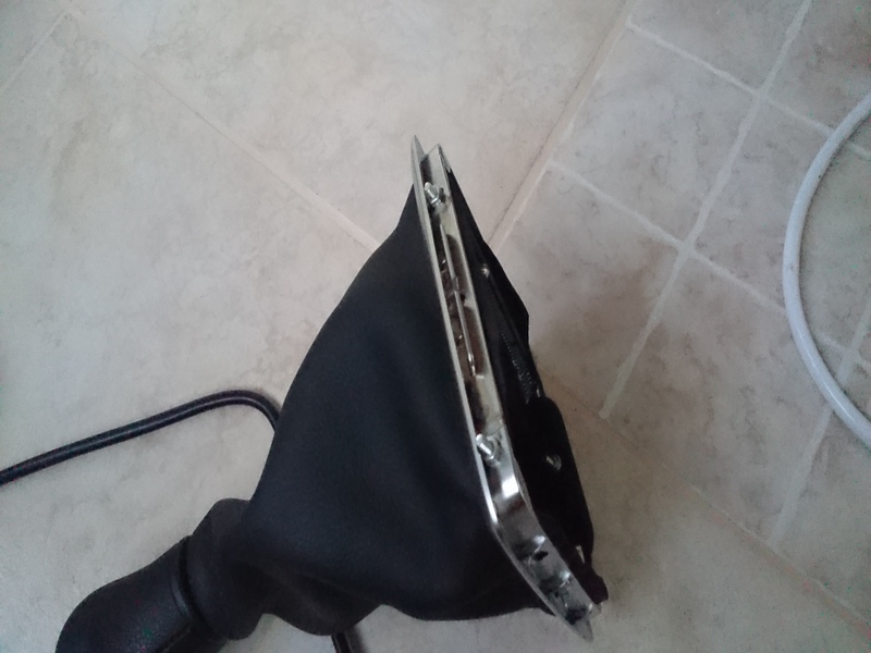

Am mai modificat un pic mansonul de la schimbator in weekendul asta ,inca nu imi place cum vine. Este facut din piele acum si este aceeasi dimensiune cu cel vechi dar nefiind vinil nu se muleaza asa usor si pare oarecum umflat...mai trebuie taiat/ajustat dar din pacate nu am avut foarte mult timp de ea

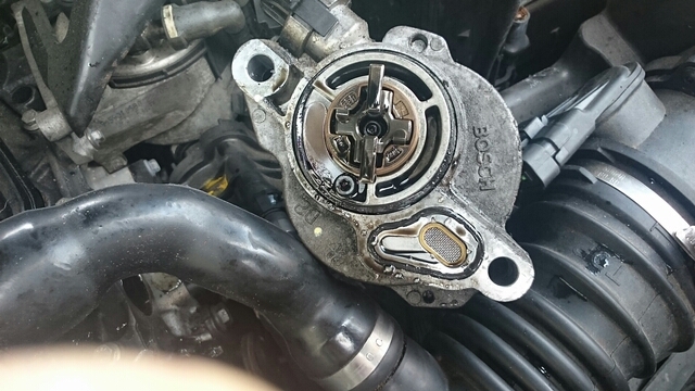

Oricum dupa aceasta tura destul de violenta am observat un pic de ulei in dreptul pompei de ulei, asa ca urmeaza , desfacerea motorului in partea de jos ,schimbare garniturilor si a cuzinetilor(care oricum sunt cumparati de 3-4 luni ) SI NEAPARAT furtunele de la intercooler schimbate impreuna cu coliere...le-a scuipat de 2 ori pe urcare.

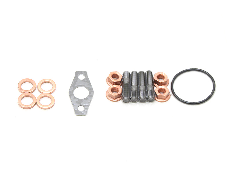

Mesajde motanelul » 07 Mai 2015, 12:25
Pentru ca se anunta un weekend calduros ,
Focusul primeste garnituri noi (unele schimbate a doua oara in 1000 km , dar daca tot schimb si desfac in anumite locuri punem noi peste tot :) oricum nu sunt mare branza la pret ):

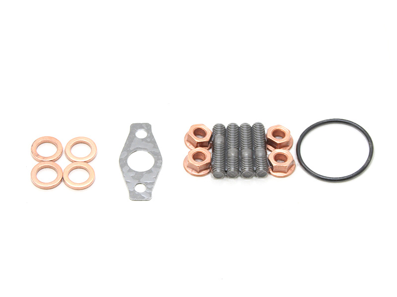

-set garnituri turbo (au fost 70 ron si au si prezoanele de fixare incluse )
-set garnituri injectoare( si cele de foc si cele de plastic pe care le-am gasit fff greu si cele de cauciuc )
-set garnituri pompa de ulei
-piulite injector(cele pe imbus, am 2 cu capul un pic dus , la dezmembrari mi-au cerut 100ron ,1 milion vechi , 22.53 euro pe..... 1 BUCATA adica UNA BUCATA 8-} 8-} , gasit noi la 8 ron bucata .....nu am cuvinte pentru cei de la dezmembrari )
-garnitura de la baie de ulei....este de fapt silicon negru
-garnituri admisie ...
chitul de garnituri turbo

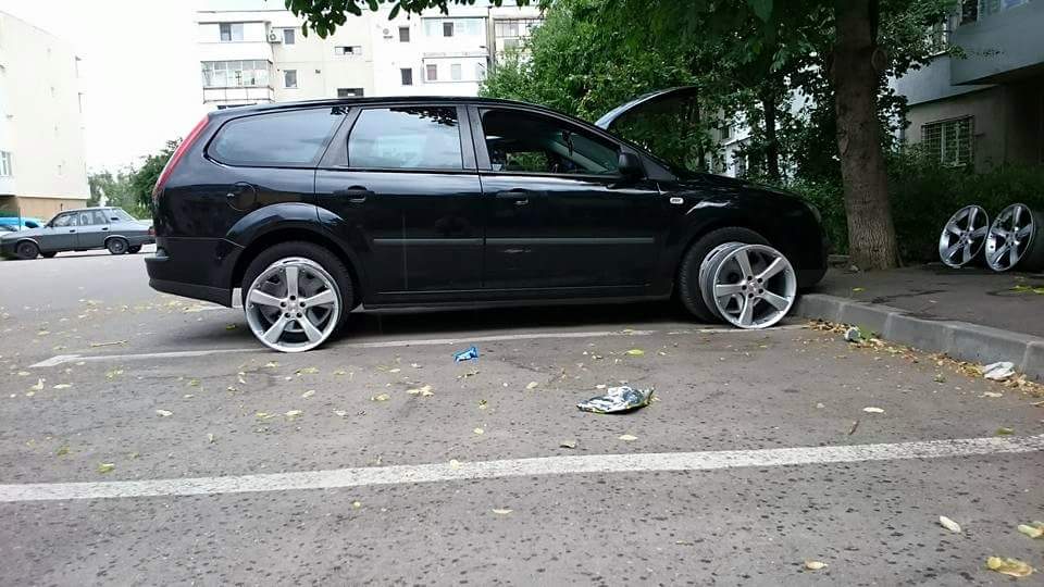

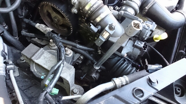

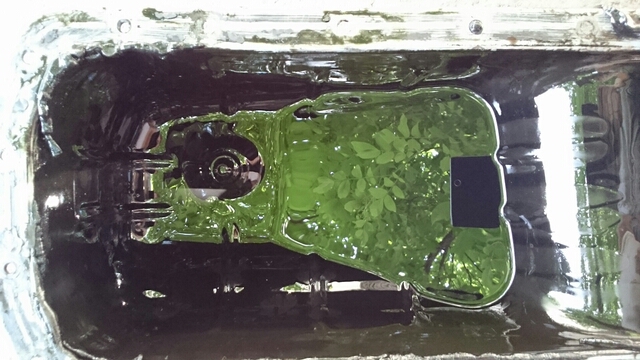

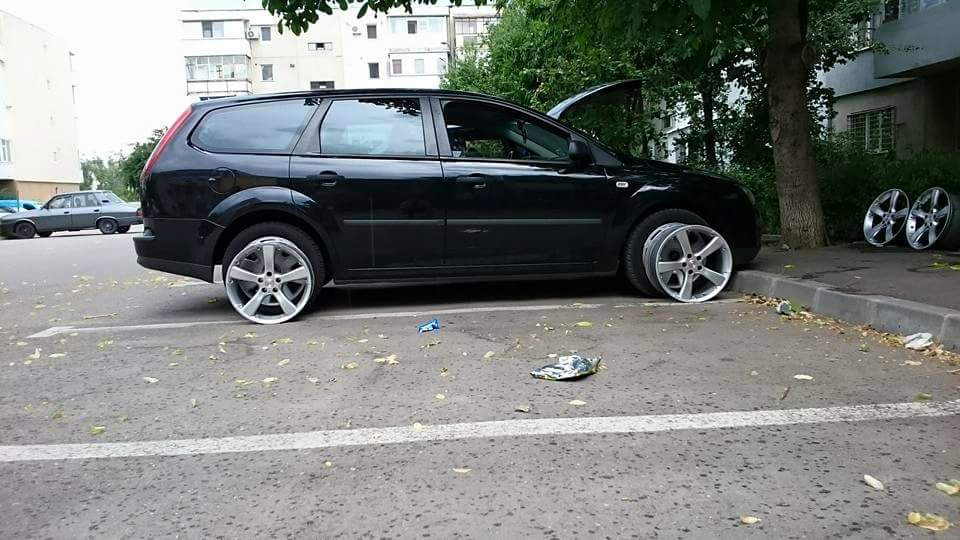

Mesajde motanelul » 15 Iun 2015, 17:24

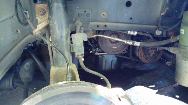

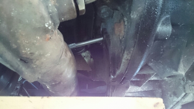

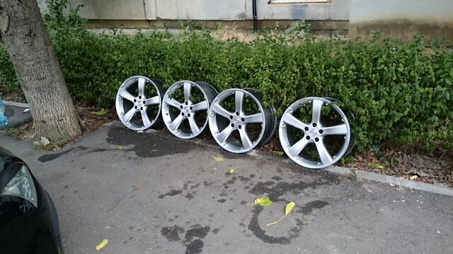

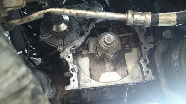

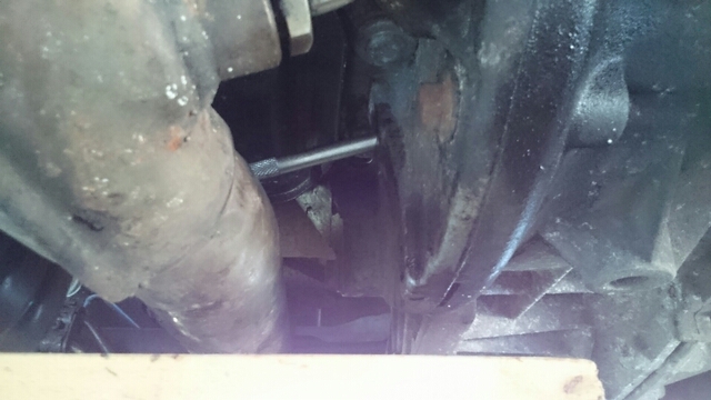

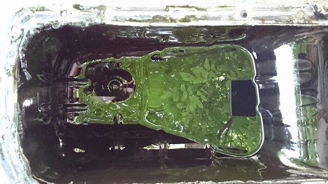

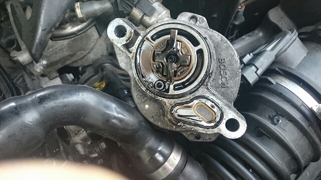

Un week-end foarte bogat în munca am avut...

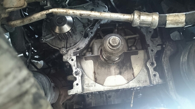

Tot văzând ca las un pic cate un pic uleiul pe jos am zis ca trebuie neapărat sa găsesc sursa scurgerii..și după lungi căutări am găsit-o :simering ul de la pompa de ulei(la naiba ceva mai ușor nu era?)... Asa ca armat cu răbdare, mănuși și suc rece încep distracția:
Pozele sunt în exact ordine inversa ..
Cauciucurile apar săptămână asta...

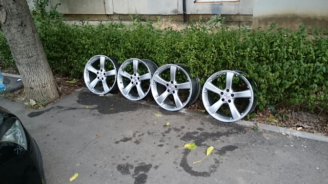

Au sosit și jantele...1000millia pe 18 :D
Curățat și traseul de ulei..începem cu pompa de vacuum și traseul de la turbo..răcitorul de ulei e băgat urat și mi-am.pierdut răbdarea sa fac poze.
Jos folia și pionul de distribuție și pompa de ulei.
Pauza de înot....
Blocare volante pentru desfăcut folia de accesorii
Curea accesorii jos..ușor cu o tubulara de 15 și un pin de blocaj pentru întinzător
Ecran pasager jos
Atât ulei a rămas în baie după ce am scurs normal pe la bușon..cam mult.

Mesajde cabron » 15 Iun 2015, 19:41
pe ce dimensiuni mergi la cauciuc?
cabron
Mesaje: 39
Membru din: 08 Oct 2014, 15:47
Maşina: Ford Focus 2 hatchback 1.6 Ti-VCT, 16V, 115CP.
VIN: WF03XXGCD34Y15661
Re: Ford Focus Phanter Black
Mesajde motanelul » 15 Iun 2015, 20:03
225 40 18 am luat hankook ventus prime 2

Mesajde motanelul » 17 Iun 2015, 12:53
Am primit o intrebare pe privat ...o sa raspund aici poate intereseaza si pe altii:
Ca sa ajungi la pompa de ulei trebuie data jos si distributia...sunt cativa pasi usor de urmarit si operatia poate fi facuta si de catre proprietar cu niste cunostiinte minime in mecanica:
- pentru acces se da jos ecran passaj de pe dreapta :
- se da jos scutul si partea mica dintre scut si bara
- se scoate recipientul de apa (daca nu schimbi si pompa nu e nevoie sa dai drumu la antigel , trebuie sa te asiguri ca nu e presiune si prinzi cu o clema sau cu un soricel furtunul gros de la baza recipientului iar vasul de expansiune il intorci cu dopul in jos )
- se da drumu la ulei
- se scot mufele ce trec peste suportul motor din stanga(cum te uiti la masina din fata) si cablurile se prind cu un soricel cat mai in spate(pasul este optional dar castigi loc de manevra)
-se da jos cureaua de accesorii ( cu o tubulara de 15 si un prelungitor pe intinzator se preia tensiunea si pe urma se introduce un pin de blocaj)
-se demonteaza fulia de accesorii ( se pune contra in volanta , e o gaura pentru blocaj in cartea de sus a carterului motor ce are acces direct la vonata)
-se demonteaza protectiile de plastic
-se da jos rola intinzatoare de la distributie
-se scoate pinionul de distributie de pe arborle cotit (atentie are o pana )
- se da jos baia de ulei
-se demonteaza suruburile de la pompa de ulei plus cel de la sorbul de ulei (are 3 suruburi sorbul, 2 care il prind de pompa si unu care il prinde de bloc, se poate da jos doar cel de pe bloc)
- se scoate pompa de ulei ...e usor "pe pana " si la inceput e cam greu de miscat ....are o ureche in partea stanga sus (inspre pompa de apa ) , in aceasta ureche si in partea de jos a pompei poti improviza o presa incat sa nu o scoti cu ciocanu si folosesti ca punct de sprijin capatul arborului cotit (preferabil sa pui ceva sa nu freci direct pe arbore )
schimbi simeringul si pe urma incepi si le pui la loc....preferabil surub de fulie nou , la fel si cureaua de distributie..

Inca 2-3 lucruri facute la Ford:
-schimbat turbina+ soft si intercooler cu cele stoc(pentru a evita eventualele probleme la ITP )
-facut cartea si ITP de Romania
-lasat actele la calculat taxa...aici ma astept la un scurt 23-25 milioane....
Un info pentru cei care inmatriculeaza masina si trebuie sa plateasca ...am citit legea din cap in cap si am mai gasit o portita sa beneficiez de o reducere de 1.25 % (stiu nu e mult dar am o satisfactie enorma ca le dau mai putin ) ..In textul legii este precizat faptul ca rulajul mediu pentru M1 este 15000 pe an si ce depaseste se imparte in mai multe categorii , exemplul meu , masina are pe bord 190 000 km ceea ce da un rulaj mediu anual de aprox 22 000 km , in grila lor in 20 000 si 25 000 km /an beneficiezi de o reducere suplimentara de 1.25% tot ce trebuie facut este completata o declaratie pe proprie raspundere privind rulajul; Eu am facut mai mult de atat si am atasat si foaia primita de la RAR ( aia internationala ) in care e trecut si rulajul in momentul intocmirii ITP-ului ca back-up .
A facut ceva fete-fete tipa si m-a intrebat cam cu jumatate de gura "Dar de unde stiti de asta?" ..deci ,cred ,ca nu toata lumea completeaza si aceea fisa .
Intre timp am refacut si mansonul de la schimbator care nu statea chiar cum trebuia
am ales sa il fac dintr-un colier pentru ca era maleabil si destul de rezistent..am cumparat si niste profile (platbanda) dar erau prea rigide si aveau marginile prea curbate.
cu cateva din suruburi bagat...am ales sa pun 3 suruburi pe fiecare laterala , unu centru si doua pentru colturi
Rezultat final
