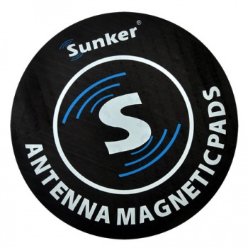

2. Am observat ca antena statiei CB imi zgarie plafonul. Am gasit pe net varianta cu autocolantul, dar l-am aplicat pe talpa antenei si mi se parea ca aluneca, la vant, umezeala si 120+km/h cred ca se ducea usor spre spate, neavand in ce sa se opreasca deoarece nu am nici o antena in spate sau denivelare in care sa se opreasca. Cei care mai folositi statii pe Focus, cum ati prins antena cu talpa magnetica? Momentan am apelat la o metoda groteasca, cu o boneta de unica folosinta cu elastic, pana gasesc o solutie mai eleganta. Mai citisem pe undeva, ca unii si-au lipit o bucata de autocolant transparent, in zona in care pun antena... dar "nu prea ma coafeaza" :))

La statia CB:
- sa nu pui chestia din aia magnetica (http://www.auto100.ro/images/products/img_10633_2.jpg) ca se lipeste de tabla si pe urma le spui numai de bine alora de au inventat chestia aia( eu asa am facut)
- aia cu folie/autocolant nu sta ...mi-a zburat la 130 si a ramas agatata in fir lovind partea spate a masinii...am avut un noroc enorm ca nu a lovit geamurile .
Am ramas la o talpa magnetica foarte lata (cea mai lata pe care am gasit-o) care are si un cauciuc pe ea (ceva in genul http://www.e-statiicb.ro/Talpi-Magnetic ... torm-170PL) testata la 180 km/h cu spic de 2m ..sta ok
