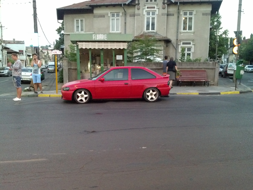

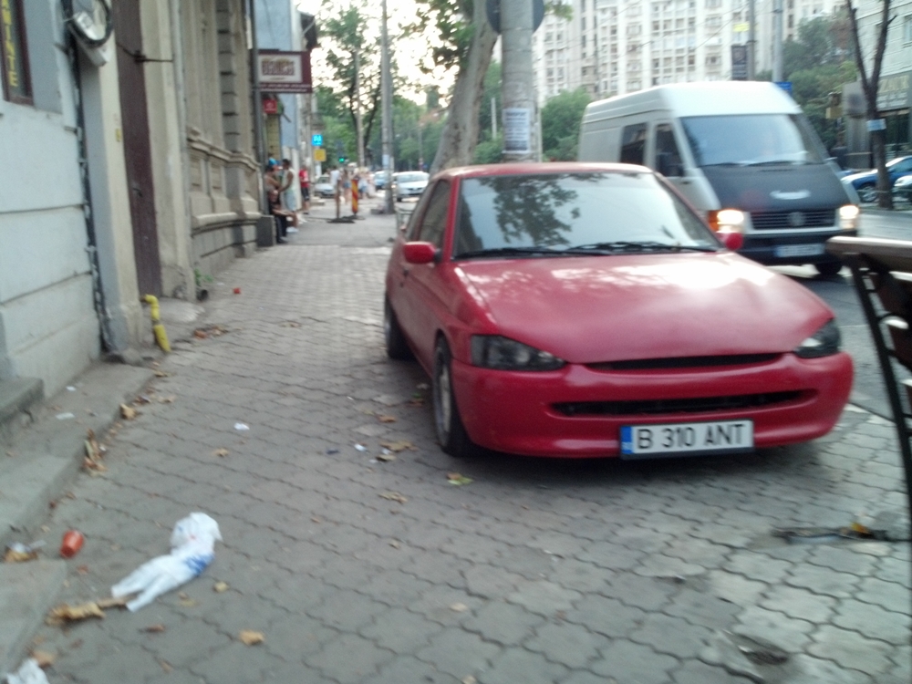

Salutare colegi,
Chiar daca la aceasta sectiune predomina masinile de generatie mai noua, m-am decis sa-mi prezint si eu jucaria care imi mananca o mare parte din timpul meu liber. Este vorba despre un Ford Escort mk6 coupe din 1995 (fost 1.6 16V), un proiect la care lucrez intens de aproximativ 3 ani si pe care sper sa-l termin in primavara.
Masina o am din 2008, a fost prima mea masina si, asa cum zice vorba, nu se uita. Am vrut intotdeauna sa fie un Escort special, diferit fata de ce se vede pe diferite site-uri din tara sau afara. Masina a fost cumparata din Olanda, intr-o stare foarte buna, dar cam lipsita de dotari, nici macar geamuri electrice nu avea (bine ca avea scaun reglabil pe inaltime electric, ha!).
De-a lungul timpului a trecut prin mai multe stadii, voi scrie despre modificarile sau imbunatarile pe care le are masina in momentul de fata, cand e gata in proportie de 85%.
Dotari:
Geamuri electrice, oglinzi electrice, trapa electrica (se va monta curand), servodirectie, 2 airbag-uri, computer de bord Mondeo mk2, ceasuri digitale Ford Puma.

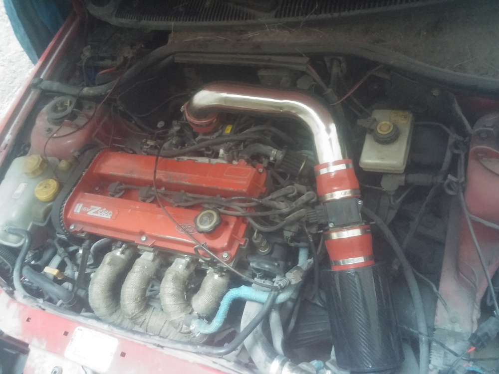

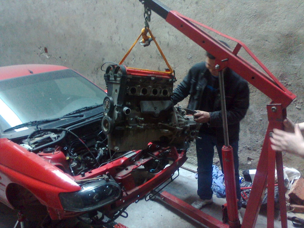

Motor:

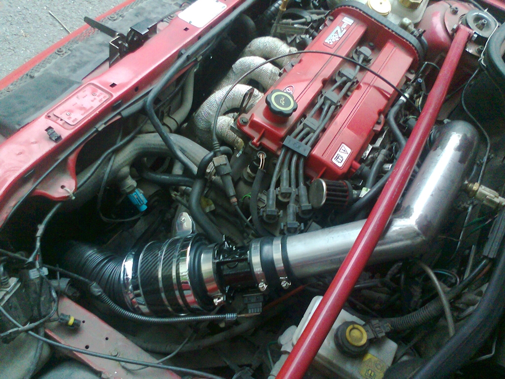

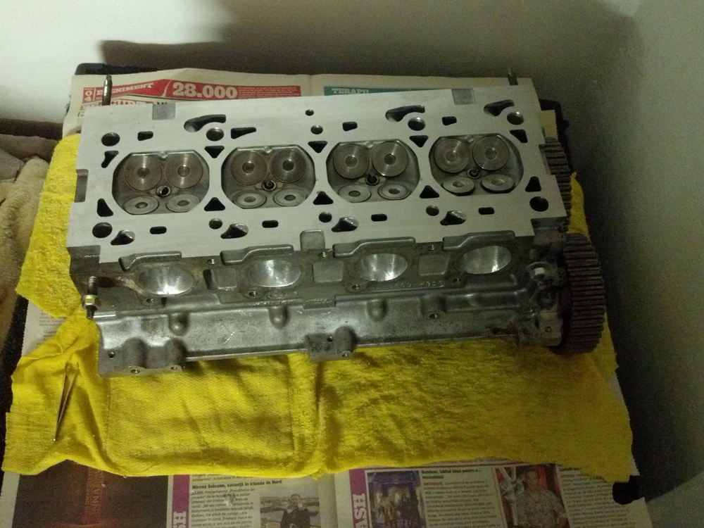

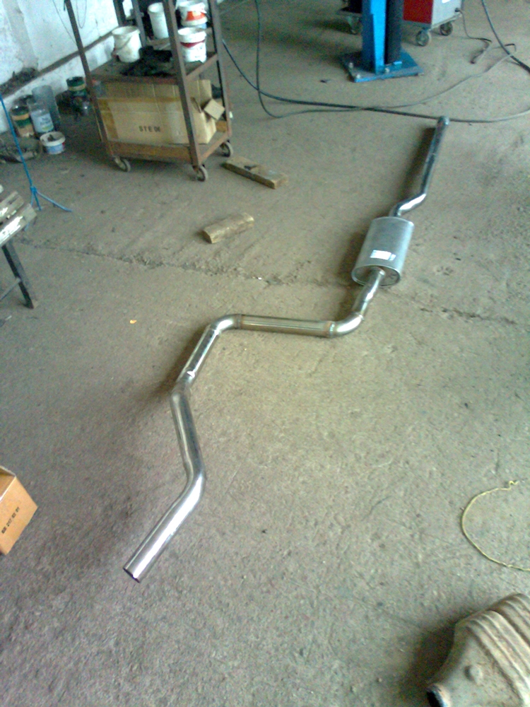

- swap 2.0 16V Silvertop de pe Mondeo mk2 (reconditionare chiulasa, ambreiaj, distributie, suruburi, garnituri noi)

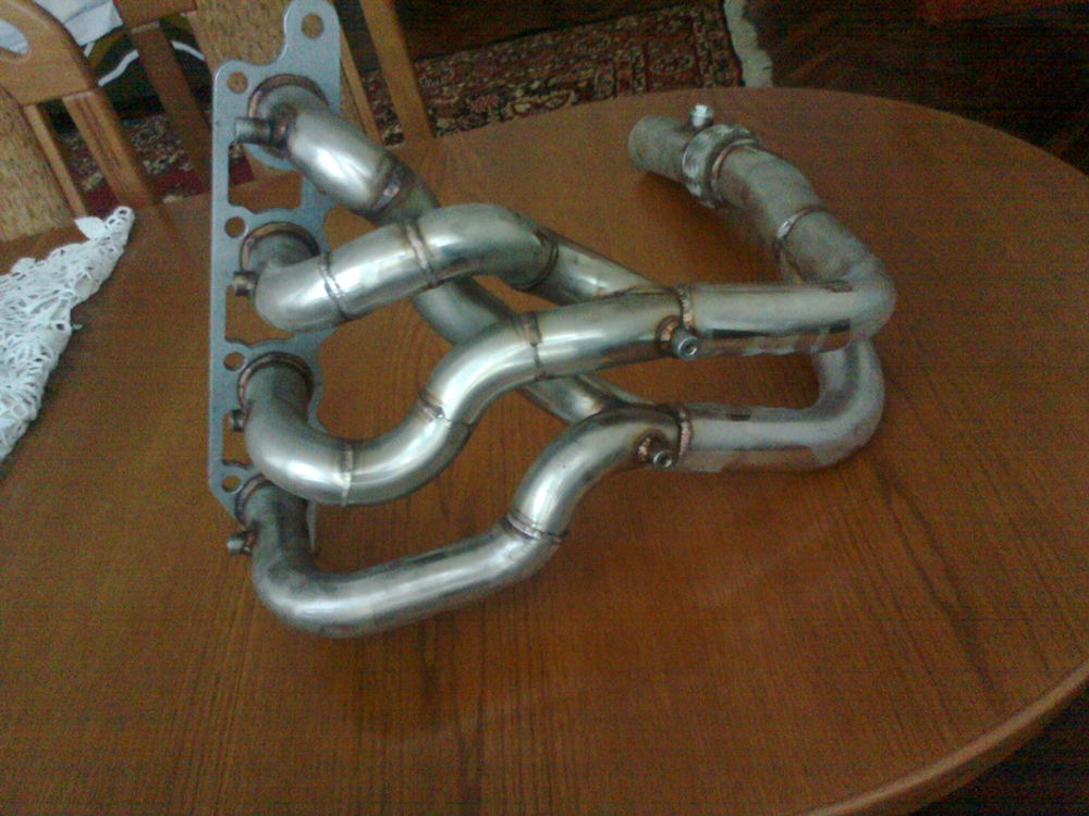

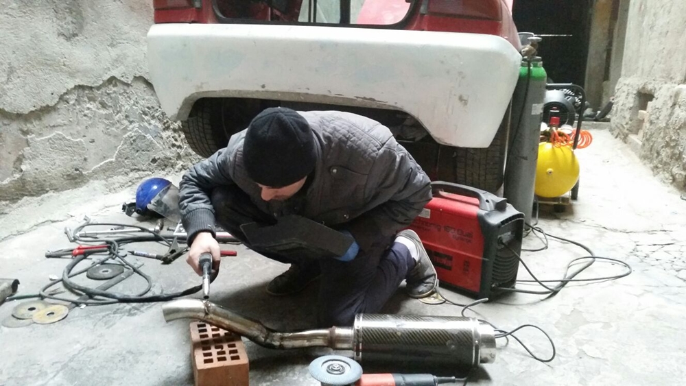

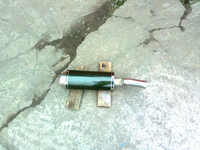

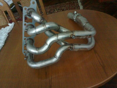

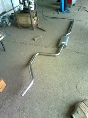

- evacuare completa inox (galerie 4-2-1, traseu inox, finala inox-carbon)

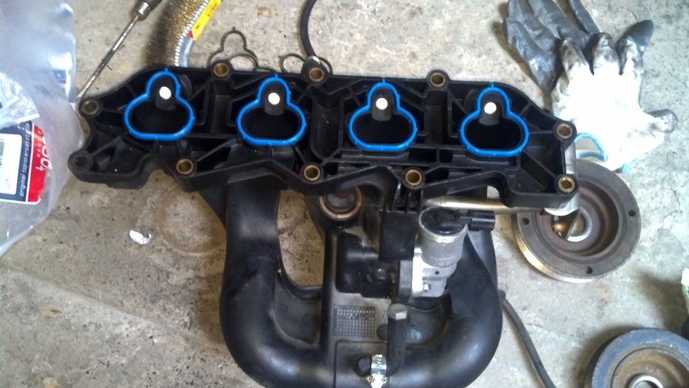

- admisie "cold air intake" cu traseu de inox si filtru cu carcasa de carbon
Performanta:

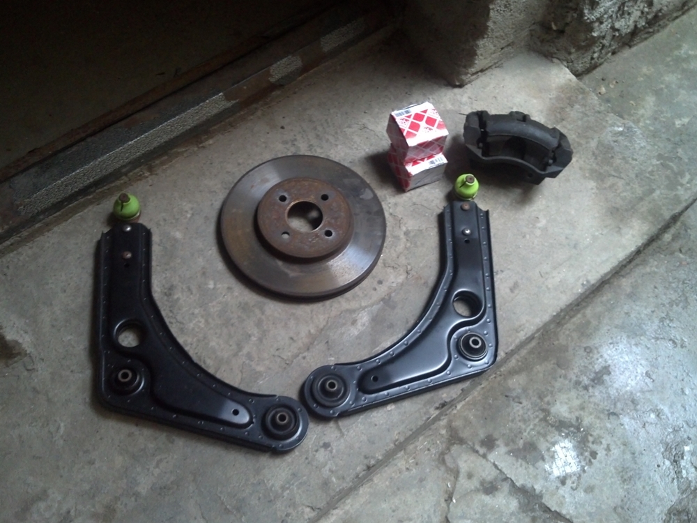

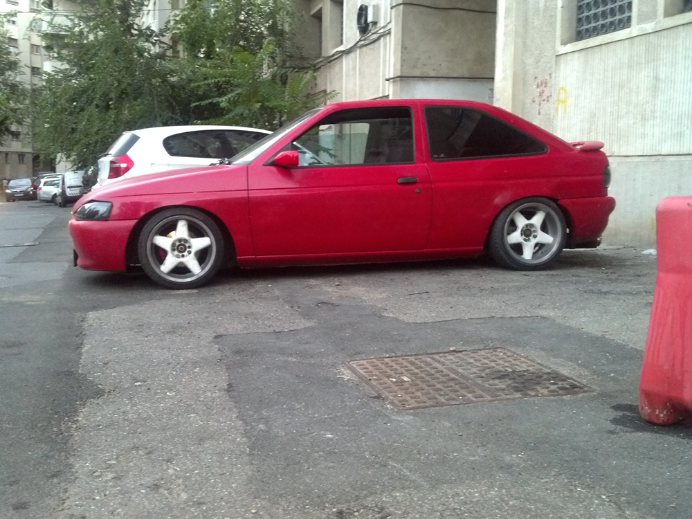

- discuri fata de 300mm (Focus ST170), etrieri si placute de Mondeo mk3, discuri spate, etrieri si placute de Escort RS2000
- suspensie reglabila pe inaltime KW

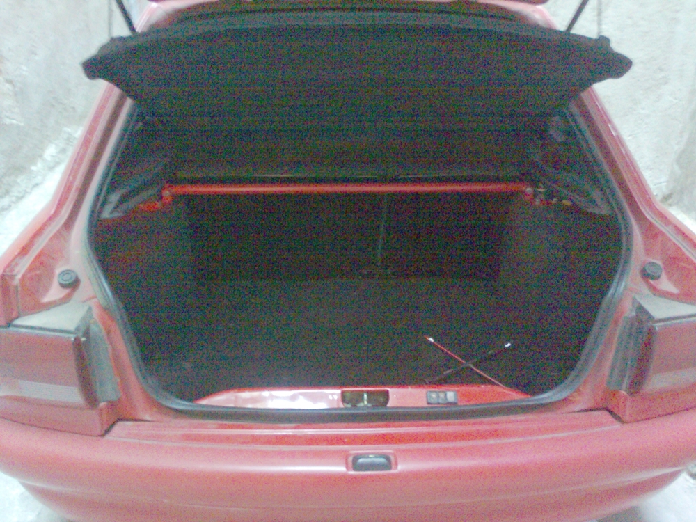

- bari de rigidizare fata-spate

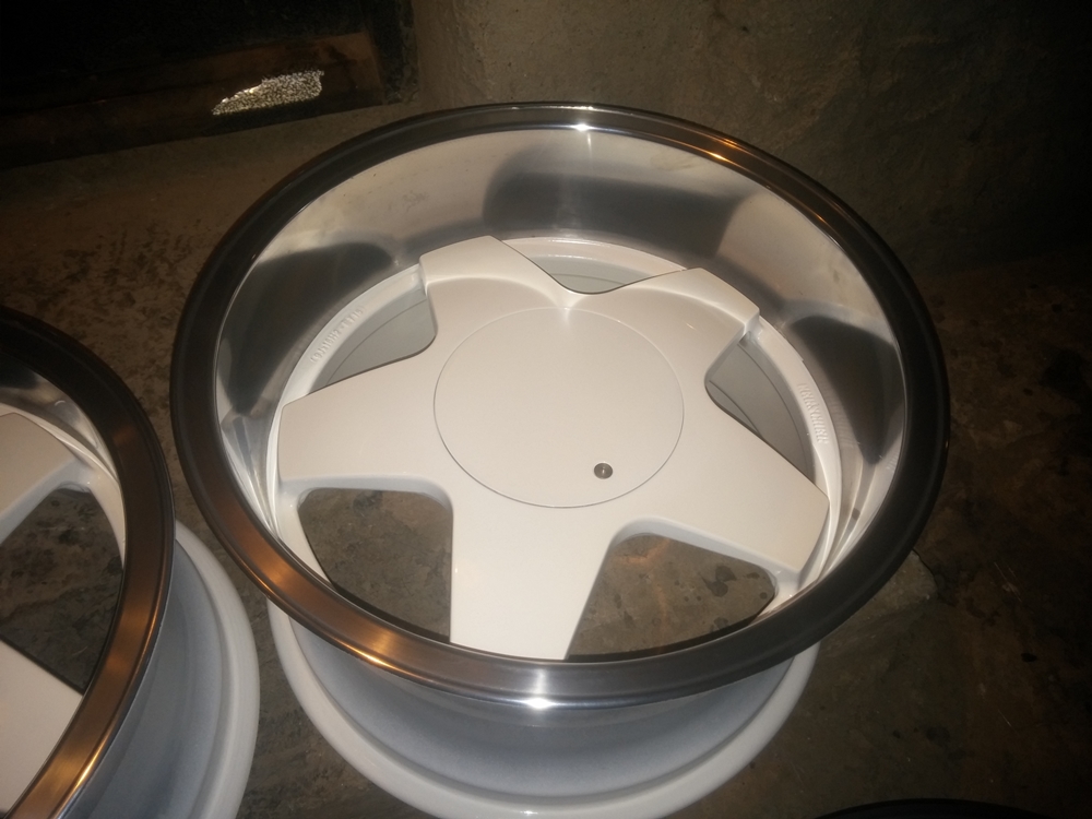

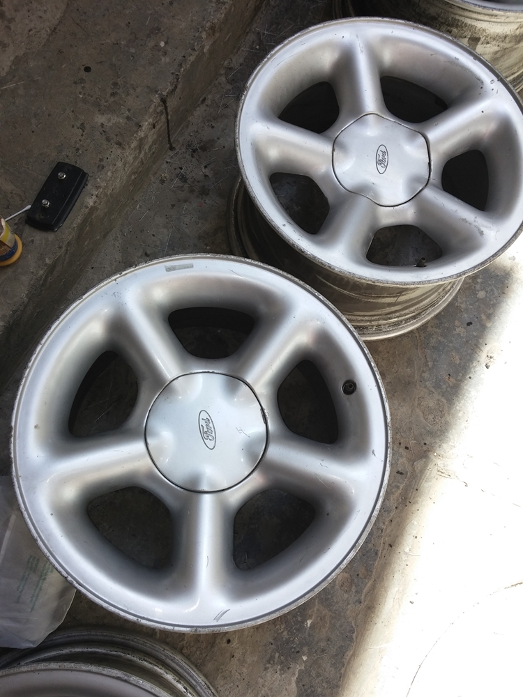

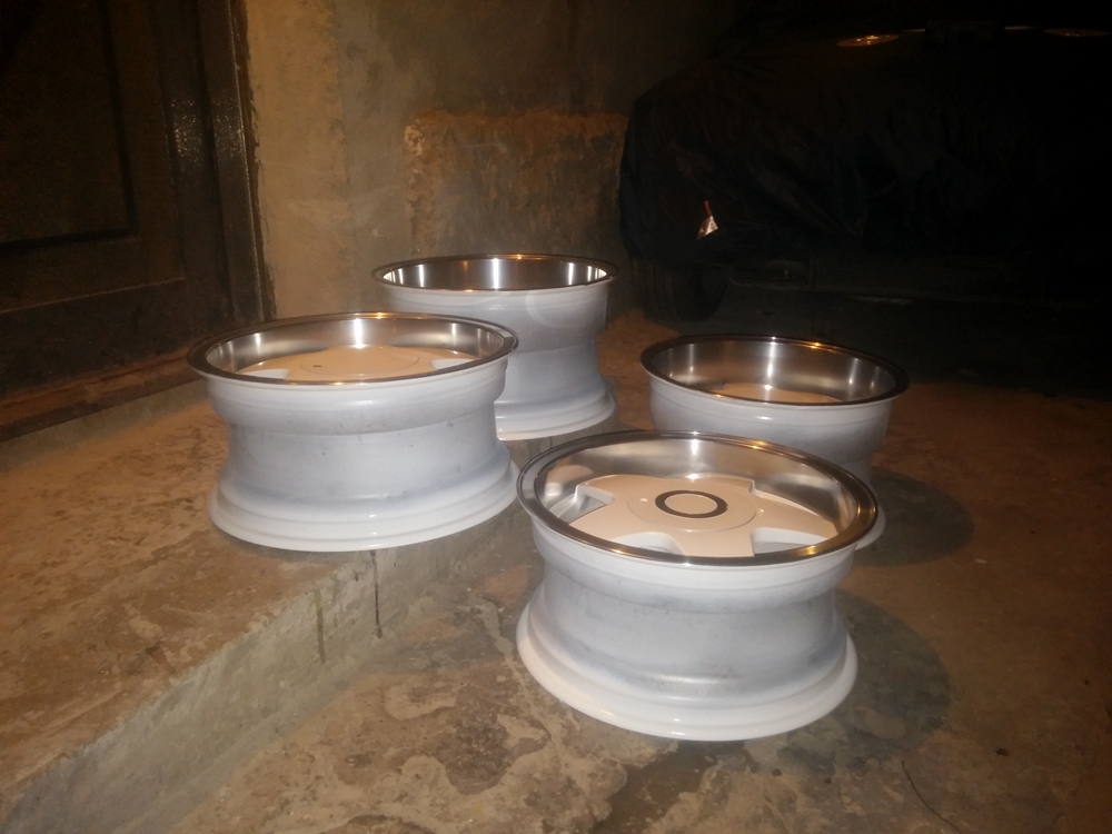

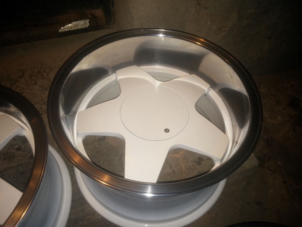

- jante Kerscher Carmona 16" 9j/7.5j
- jante Ford Cosworth 16" 8j
Exterior:

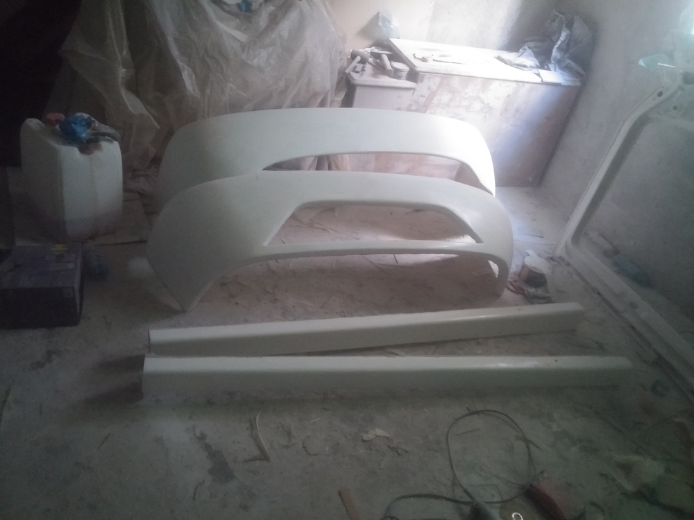

- aripi evazate spate
- bad look capota
- bara fata, spate, praguri custom
- haion custom cu eleron integrat gen cosworth
- bandouri astupate

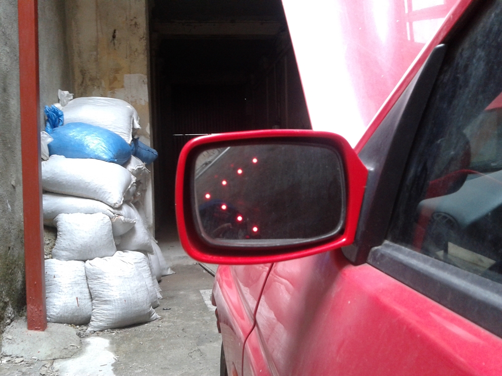

- semnalizari oglinzi

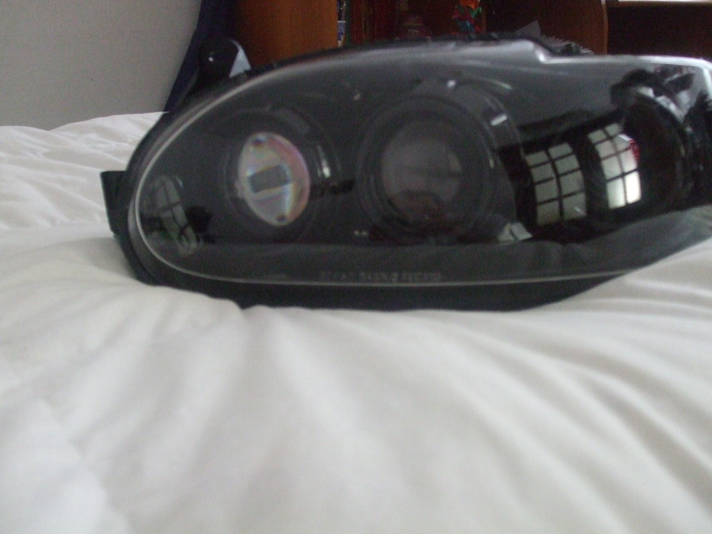

- faruri Dectane custom cu 2 lupe si xenon pe ambele faze

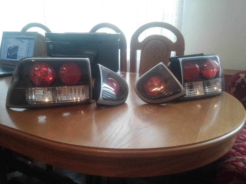

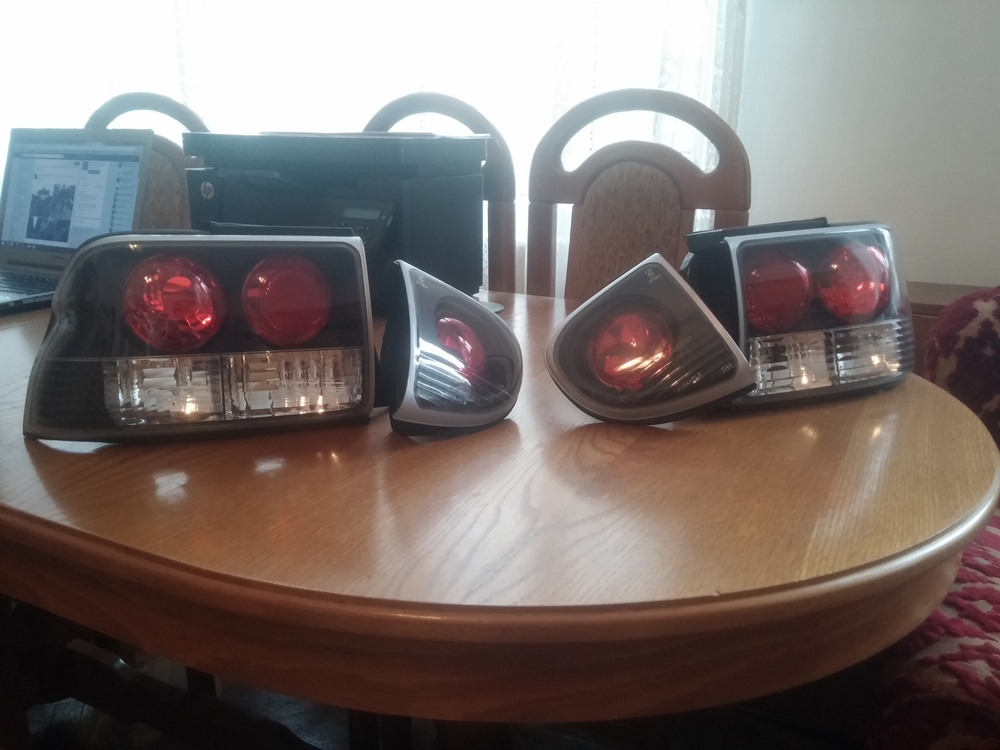

- stopuri clare
- geamuri fumurii fata-spate
Interior:
- scaune sport

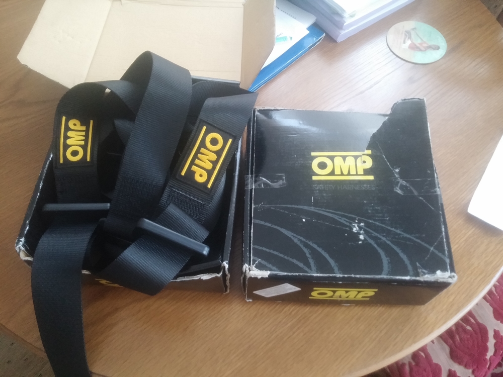

- centuri sport OMP
- pedale Sparco

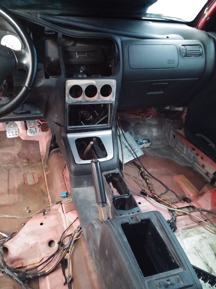

- modificat consola centrala bord
- consola integrata de pe mondeo mk3
- ceasuri digitale Puma

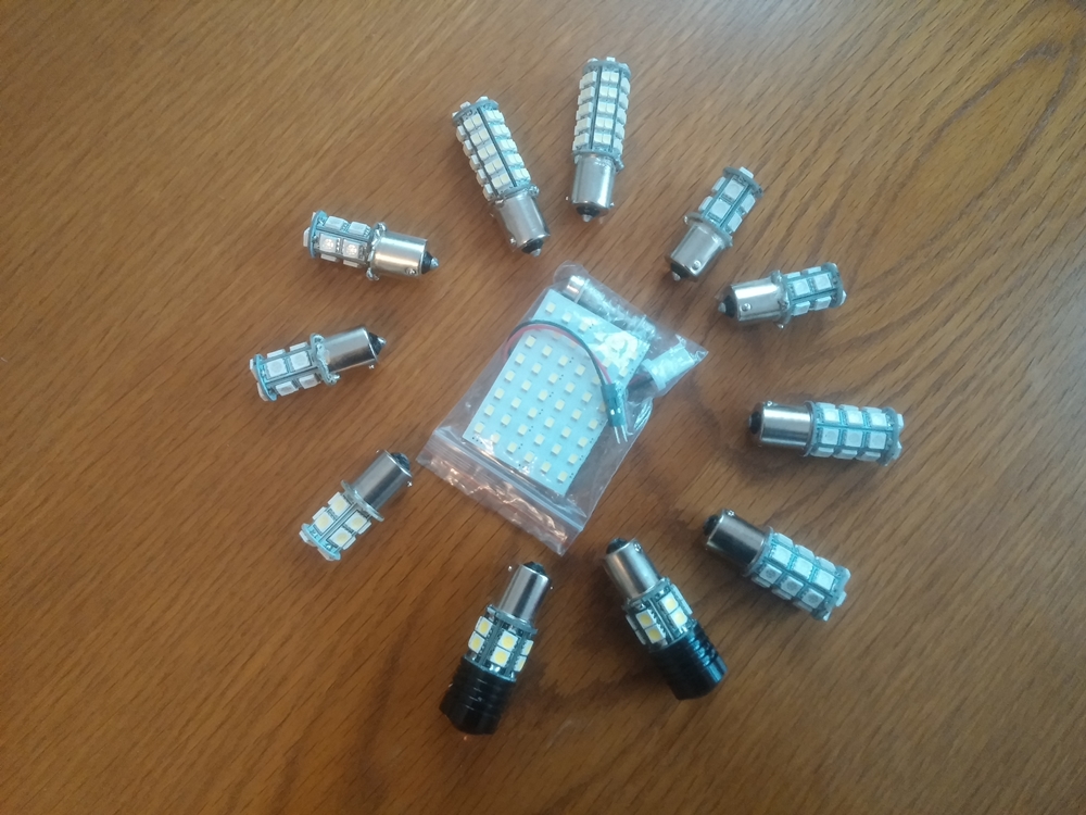

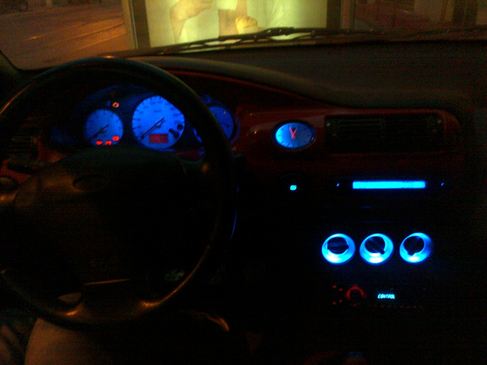

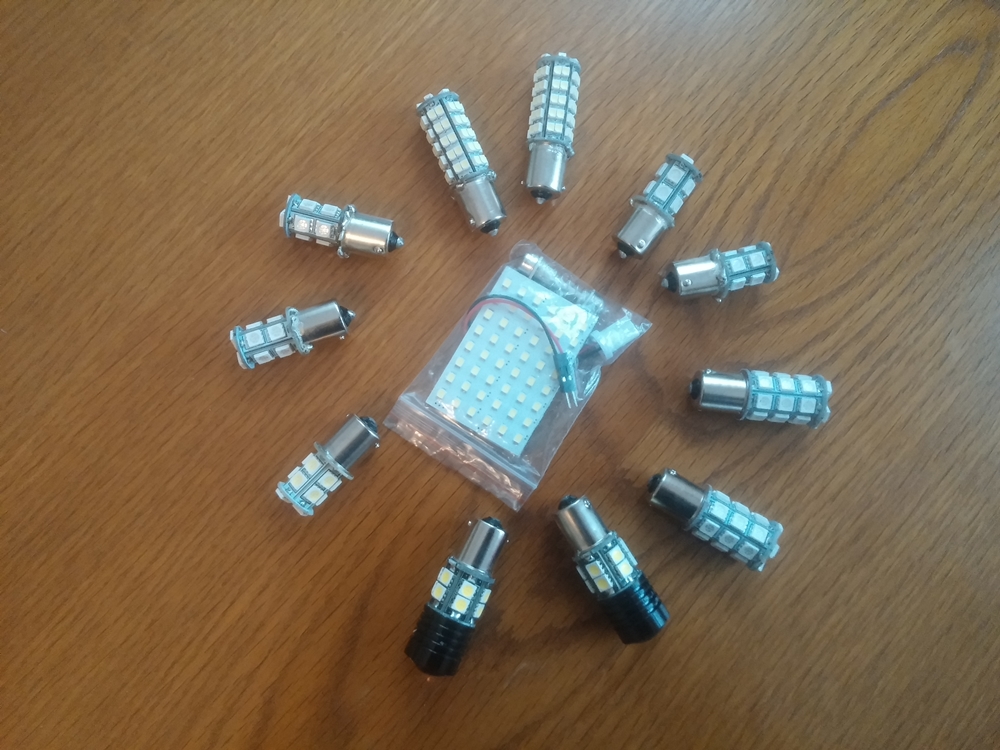

- iluminare completa led albastru-rosu
Audio:

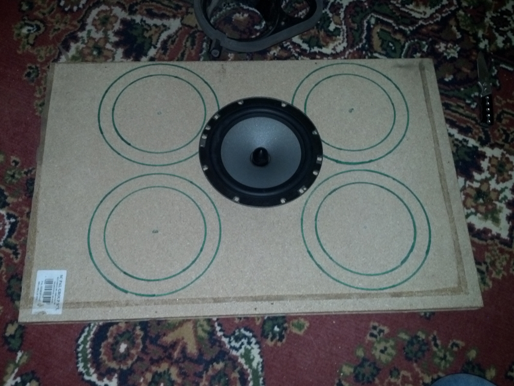

- sistem 16,5 Ground Zero cu tweetere de 25mm
- amplificator Crunch pentru sistemul fata
- insonorizare podea, usi, plafon, portbagaj etc
Aceastea sunt, in mare, modificarile aduse. Am atasat poze, pentru imagine mai buna a ceea ce am facut la masina.

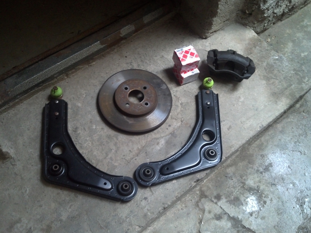

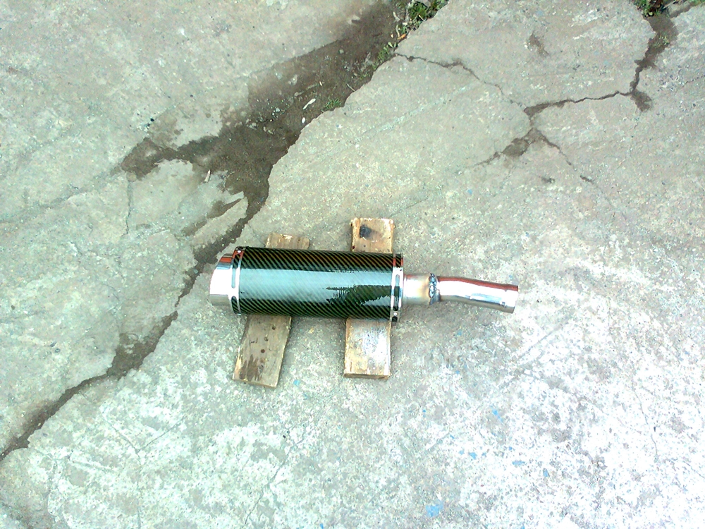

Poze:

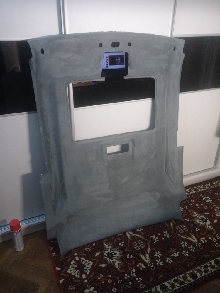

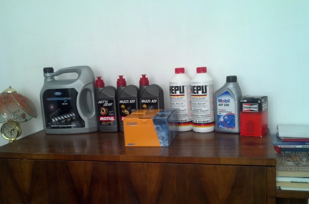

Poze:

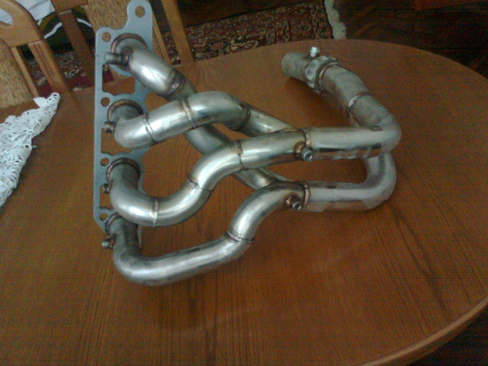

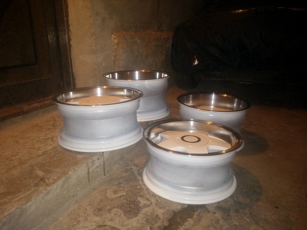

Poze:

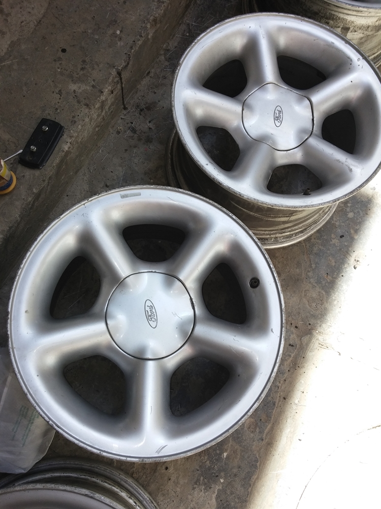

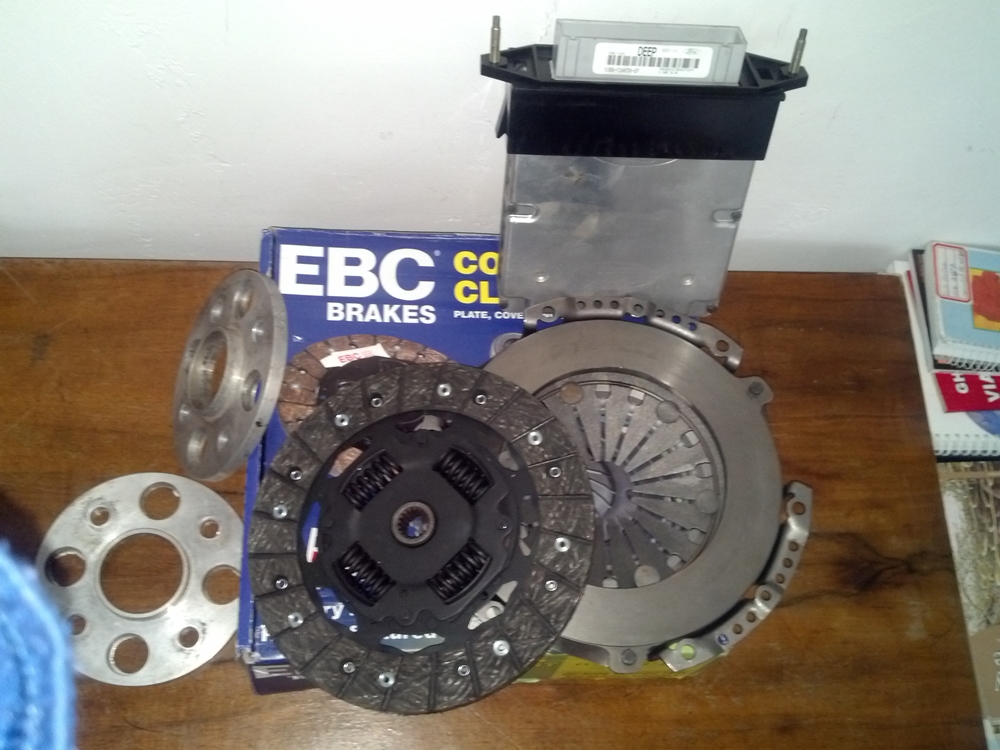

Poze:

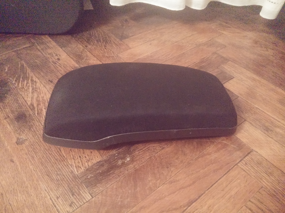

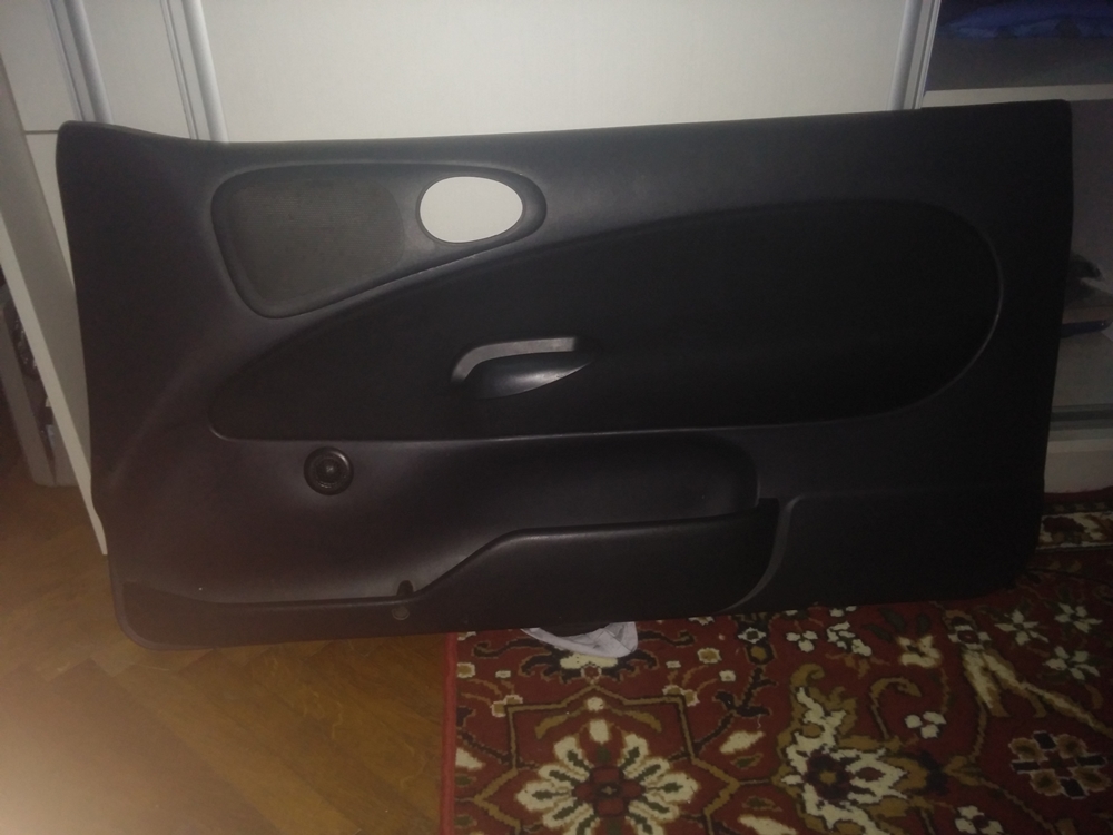

Cotiera de Mk3 mi-a mancat ceva timp sa ii fac adaptari si prinderi ca la cea originala, dar cred ca va arata bine rezultatul final.

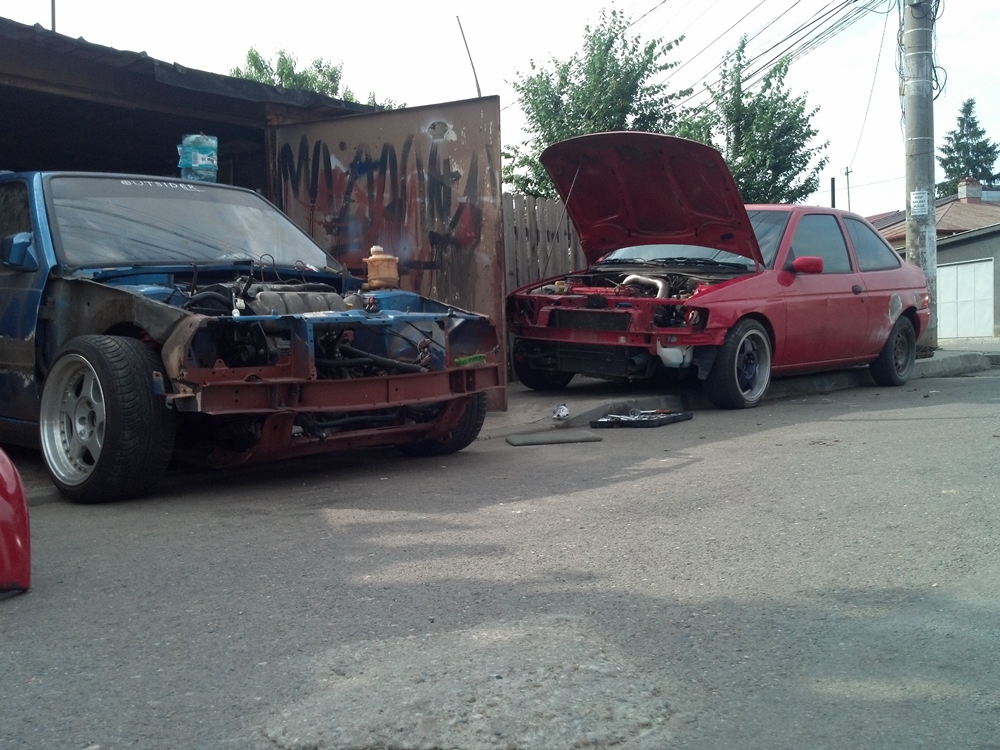

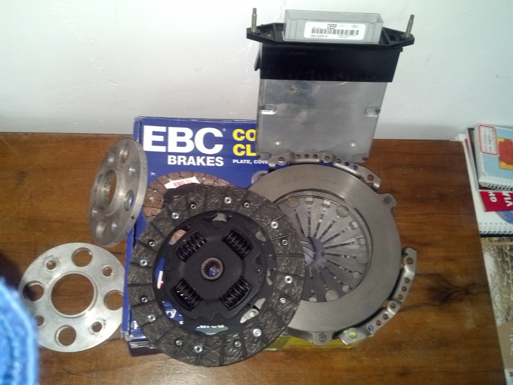

Nu au fost probleme mari la swap, motorul a picat pe suporti exact ca cel vechi, am combinat piesele de la Mondeo si Escort. Doar ca un timp nu a mers foarte bine, asta pana am descoperit ca tragea aer fals pe langa galeria de admisie. Pana nu am facut un sistem improvizat sa bag fum cu presiune, nu am observat pe unde.
Numai bine!

Mesajde bricy » 09 Oct 2015, 21:45
Felicitari pentru munca si pasiunea depusa.
Motorul l-ai schimbat? Sau pe cel original l-ai alezat si ai pus in el internele de 2.0 inclusiv chiuloasa.
Chiuloasa ai portat-o tu?

Mesajde antonio_ultras » 12 Oct 2015, 15:05
Multumesc frumos!
Am pus motorul complet de pe Mondeo, nu avea rost sa combin piesele, am pus doar anexele si cutia de pe Escort.
Chiulasa a fost dusa la planare, schimbare simeringuri supape, slefuit etc., iar eu am facut doar port matching si port polishing pe partea de evacuare.

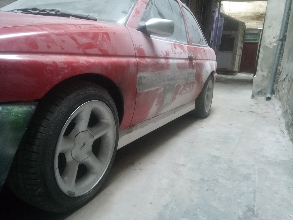

La primavara va intra la vopsit, insa pana atunci mai am de facut cateva modificari exterioare (adaptari/prinderi bari, roluit aripi fata, mici modificari la haion etc.).

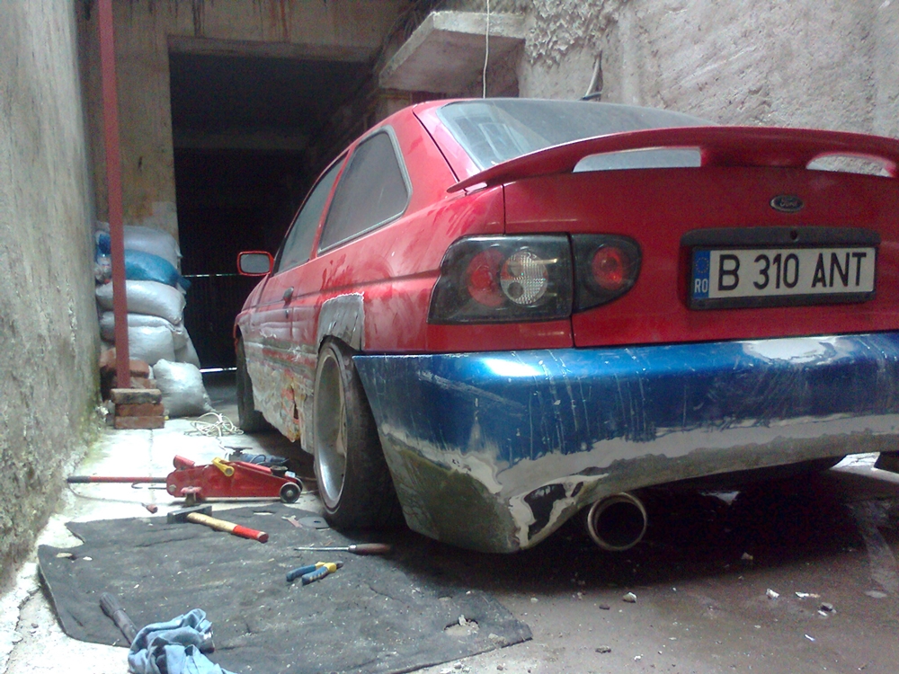

Mesajde antonio_ultras » 08 Noi 2015, 11:21

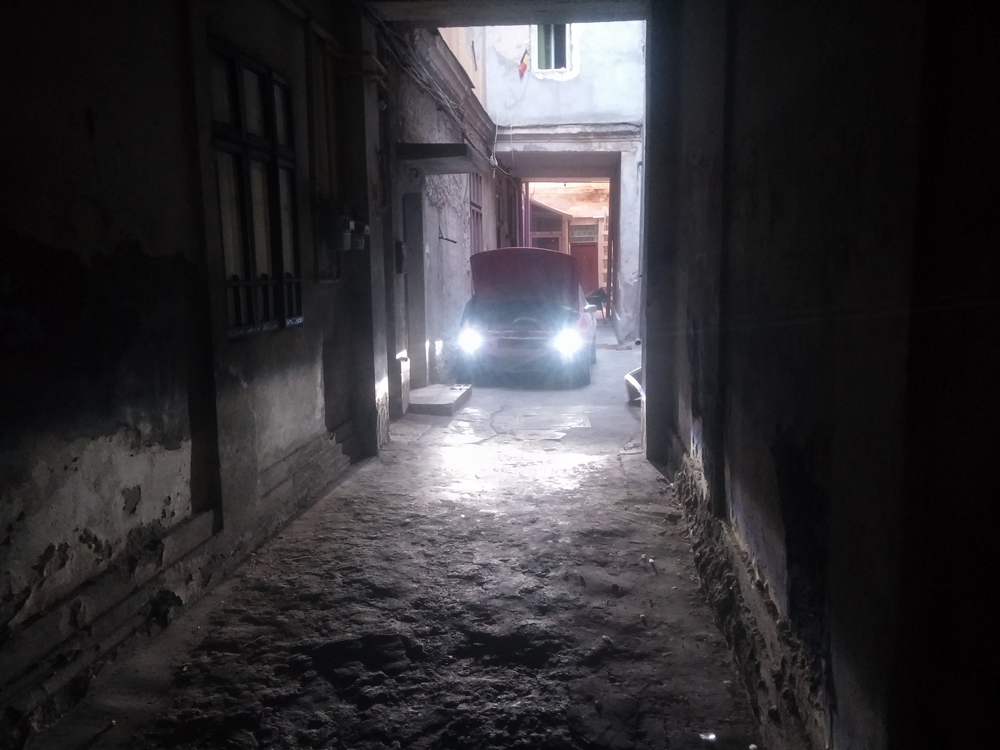

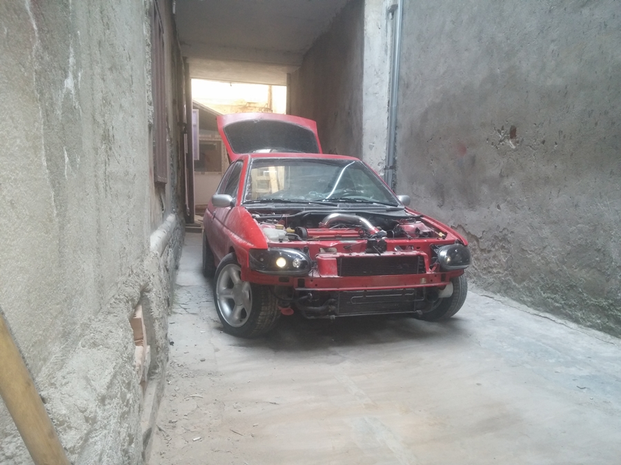

Se lucreaza de zor, cat inca ma mai ajuta vremea...

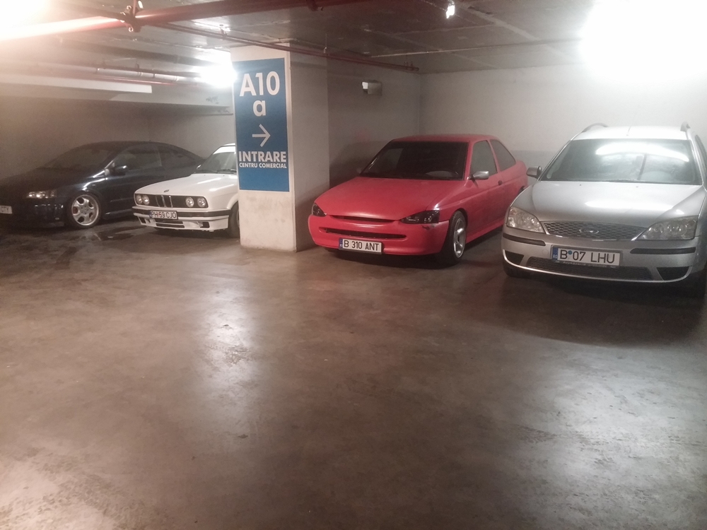

Stie cineva un garaj/depozit/hala unde pot sa tin si eu masina iarna asta, contracost bineinteles (ceva decent, totusi)?

In parcarea supraterana de la Eroii Revolutiei costa 30€/luna. Mai am o promisiune de la "un tip care stie un tip" cu un depozit, unde ar costa 50lei/luna. Te tin la curent.

Ionut, mi-a mai spus cineva de parcarea supraterana de deasupra la Billa, fostul City Mall, dar nu stiu daca e si pazita, o sa dau o fuga zilele astea sa intreb acolo.
Am tinut-o iarna trecuta intr-un depozit de la Faur, o cladire destul de darapanata, unde m-am ales cu luneta sparta de la o bucata cazuta din tavan. Daca e vorba de acelasi depozit, nu mai sunt interesat sa o duc acolo, chiar vreau sa o termin in primavara... Astept un semn cand afli ceva. Multumesc frumos!

Cred ca este acelasi loc (depozit/garaj de camioane). Respectivul mi-a spus sa am o husa ca "mai cade tencuiala". Bine ca mi-ai zis, putem taia acea varianta.
Eu voi lasa Escortul la City Mall. Stiu sigur ca la etajul abonatilor sunt 3 persoane care tin masini clasice, deci este in regula dpdv al securitatii.
Acesta este telefonul parcarii de la City Mall: 031.438.06.40

Exact, e vorba de Onur, el are inchiriat locul de acolo. Mai e un baiat Razvan, cu un Swift, caruia i-a cazut o bucata din tavan pe trapa de sticla si a spart-o (tocmai o pusese de curand), asa ca nu iti recomand de nici un fel. Eu am noroc ca mai am acasa o luneta si oricum masina nu e intr-o stare prea buna exterior, dar ar fi pacat sa iti strice jucaria, care e ca noua, mai ales ca nu te despagubeste nimeni, ba chiar nu mi-a mai raspuns la telefon, desi il sunam sa-i dau banii de chirie.
Probabil voi alege si eu parcarea de la City. Multumesc pentru numarul de telefon! Numai bine!

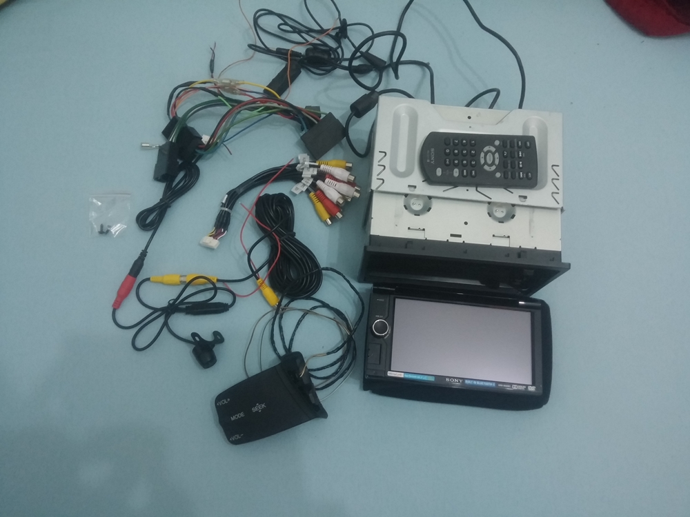

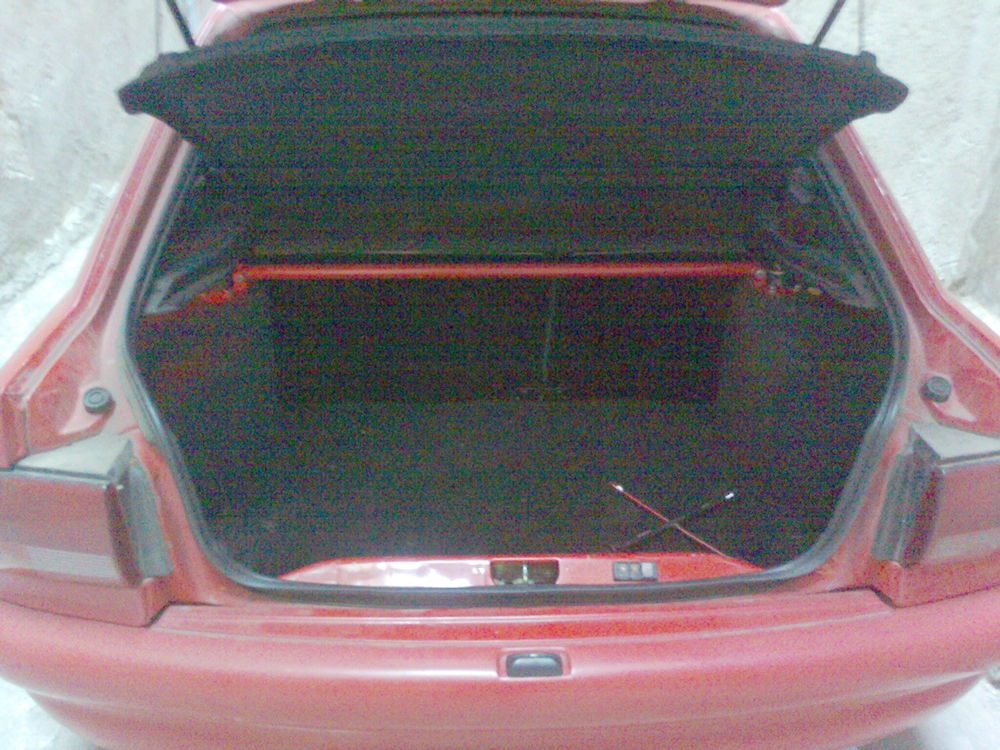

- player 2DIN Sony + comenzi volan Focus + camera marsarier;

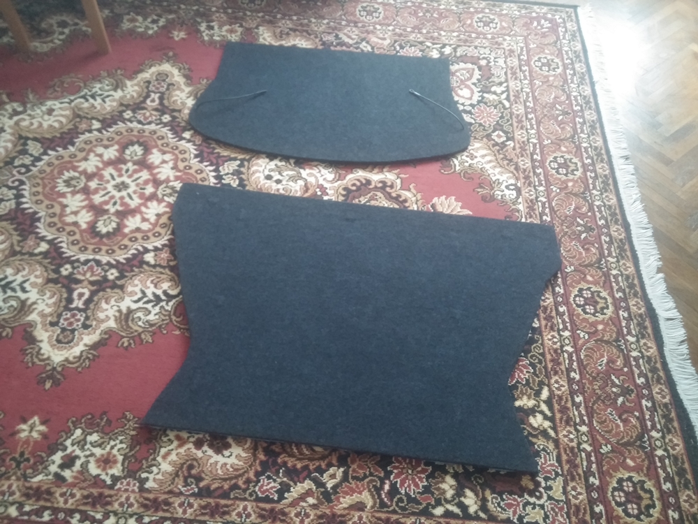

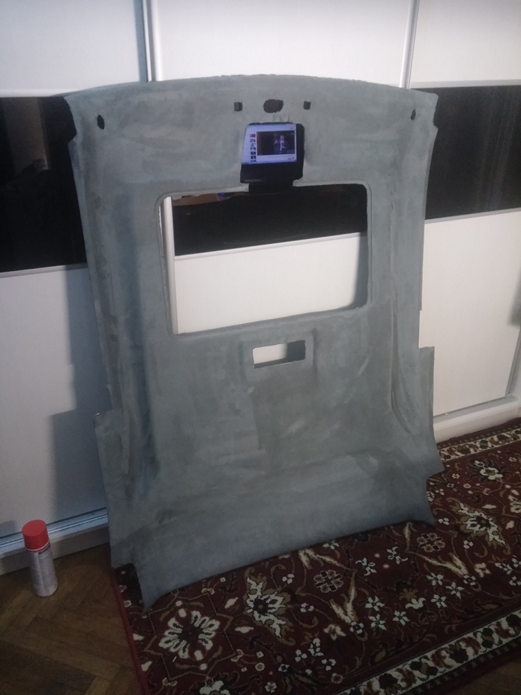

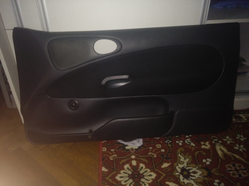

- facut placaje portbagaj + tapitat;
- cumparat material similar cu scaunele pentru fetele de usi si cotiera, in curand le termin de "tapitat";
