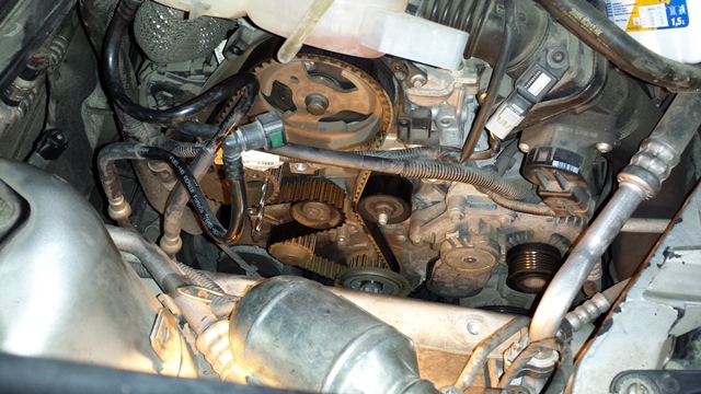

Salutare !! Ieri am schimbat distributia la 165222 km. Kitul de la ford si pompa de apa de la motorcraft.Pe langa ele am mai adaugat cureaua de accesorii de la continental si antigelul(adus din germania, nu i-am retinut numele). Asta a fost primul pas :))

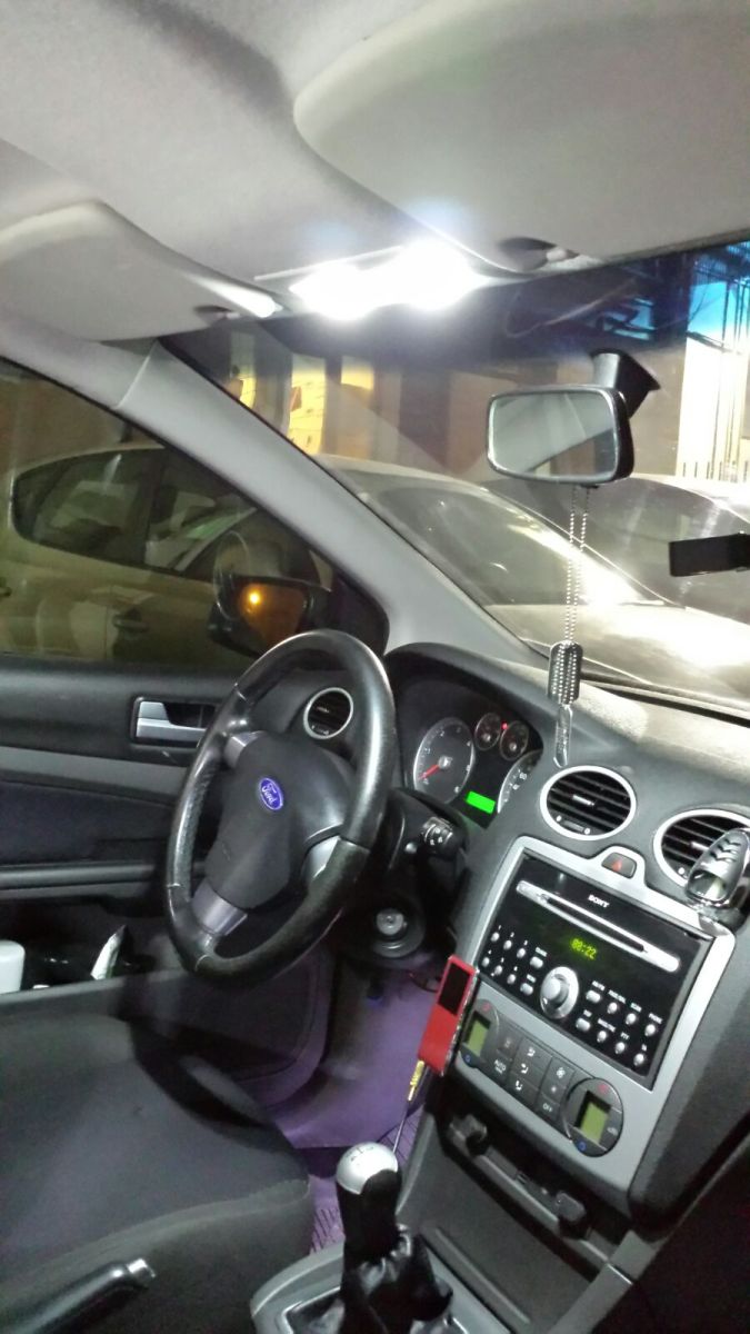

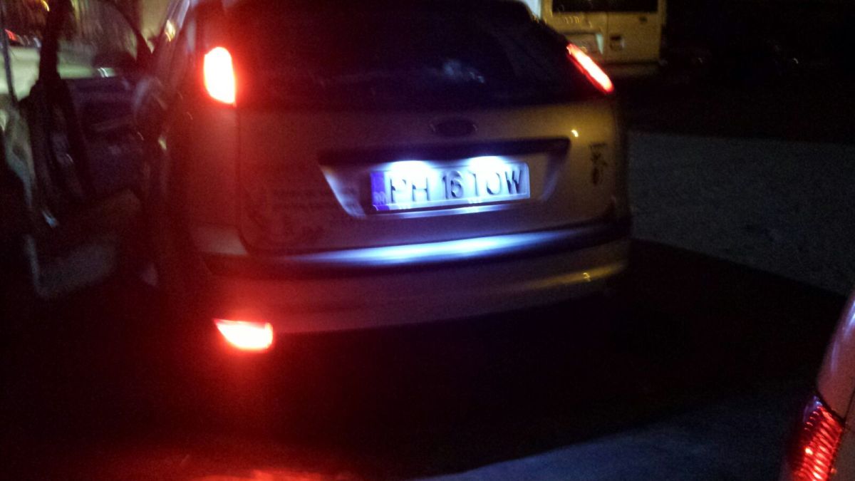

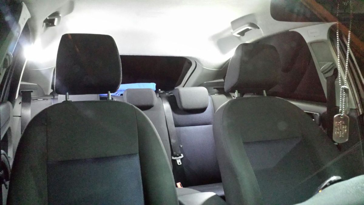

Salut!! Saptamana trecuta am avut putin timp liber, asa ca m-am apucat de treaba.
Am renuntat la suportii pt numere( le-am lipit cu banda dublu adeziv de la tesa);
Am pus lumini la interior si exterior (plafoniera/spate/portbagaj/numar si pozitie).Mai am de montat la picioare, dar vreau ca atunci cand se deschide usa sa se aprinda la o anumita intensitate iar cand se stinge lumina din interior sa ramana aprinse la o intensitate mai mica. Am tras cablurile pt subwoofer, dar am renuntat deja la idee deoarece nu ma descurc deloc cu spatiul mic ramas dupa montarea lui in portbagaj.
Cam atat pana acum, o sa revin cu poze zilele urmatoare.

Mesajde ToW » 25 Feb 2016, 21:05
Si cateva poze !!
