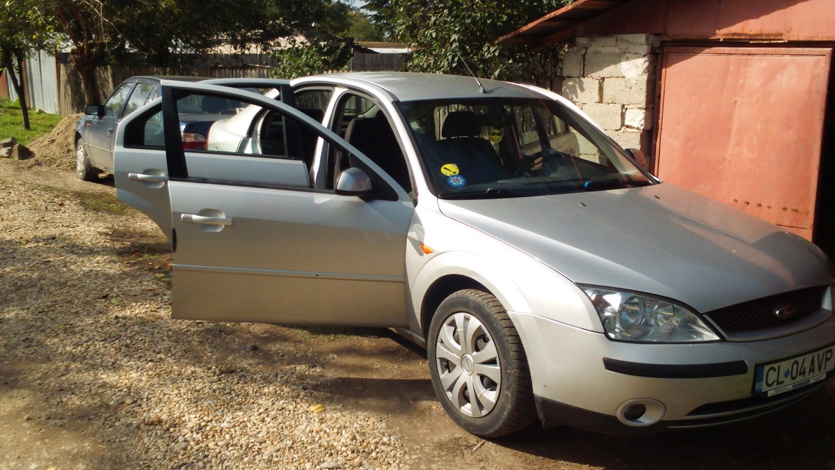

Salutari, sunt de ceva timp pe forum dar inca nu mi-am prezentat masina asa ca mi-am facut curaj sa o prezint.
Masina are 216 000 Km si este in familie de cand avea 135 000 km adevarati, rulata doar in Romania, masina a fost a tatalui meu si de 2-3 luni o am eu si lui tata i-am luat un Cielo din 2007.
Daca poate cineva sa imi spuna ce dotari ar mai avea i-as multumi, Vin: WF05XXGBB51K56783
Dotari si specificatii:
Fabricata in 2001.
4 geamuri electrice, parbriz cu degivrare, oglinzi electrice, scaun sofer reglabil electric pe inaltime, reglaj lombar pe scaunele din fata, proiectoare, AC, Abs si cam atat din ce stiu.
Motorul este un 2.0 TDdi 115 cai care are cateva probleme.
Probleme:
Etrieri spate raman blocati, un injector nu functioneaza corect, la pronire cand este rece scoate fum albastru vreo 3-5 minute dupa nu mai scoate deloc.
Saptamana asta trebuie sa imi vina o comanda: Etrieri spate, cabluri frana de mana, kit trasmisie, pivot dreapta fata, cap planetara fata dreapta.
In primava ii voi lua un set de jante pe 16 sau 17 inch inca nu m-am decis, ii voi repara motorul, stopuri chromate, bara spate+fata facelift si cam atat.
Cateva poze:
