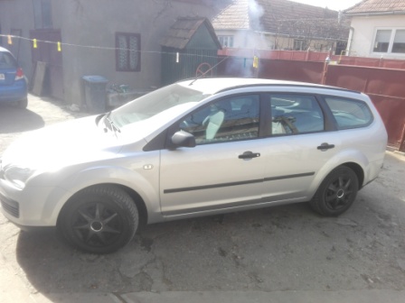

Dupa ce am schimbat doua masini, prima un Peugeout 405 benzina motor 1,4 din 1994 si un Fiat punto benzina 1,2 din 1998 a venit timpul din cauza vechimii celorlalte sa imi achizitionez o noua masina de data aceasta una tot SH adusa din Germania, dar sa fie din 2005 macar, asa ca am inceput cautarile, am cautat am cautat si intr-un parc auto mic din Sighisoara am gasit ceea ce cautam, noua mea masina pe care am si luat-o de vreo luna si ceva este un Ford Focus 2 din 2005, motor 1,6 TDCI, 16 valve, cu un rulaj de 205000 km rulati doar in tara de provenienta, cand am vazut-o am stiut ca ea e masina pe care o caut, si asa am ajuns sa fiu fericitul sper propietar al unui FORD.
