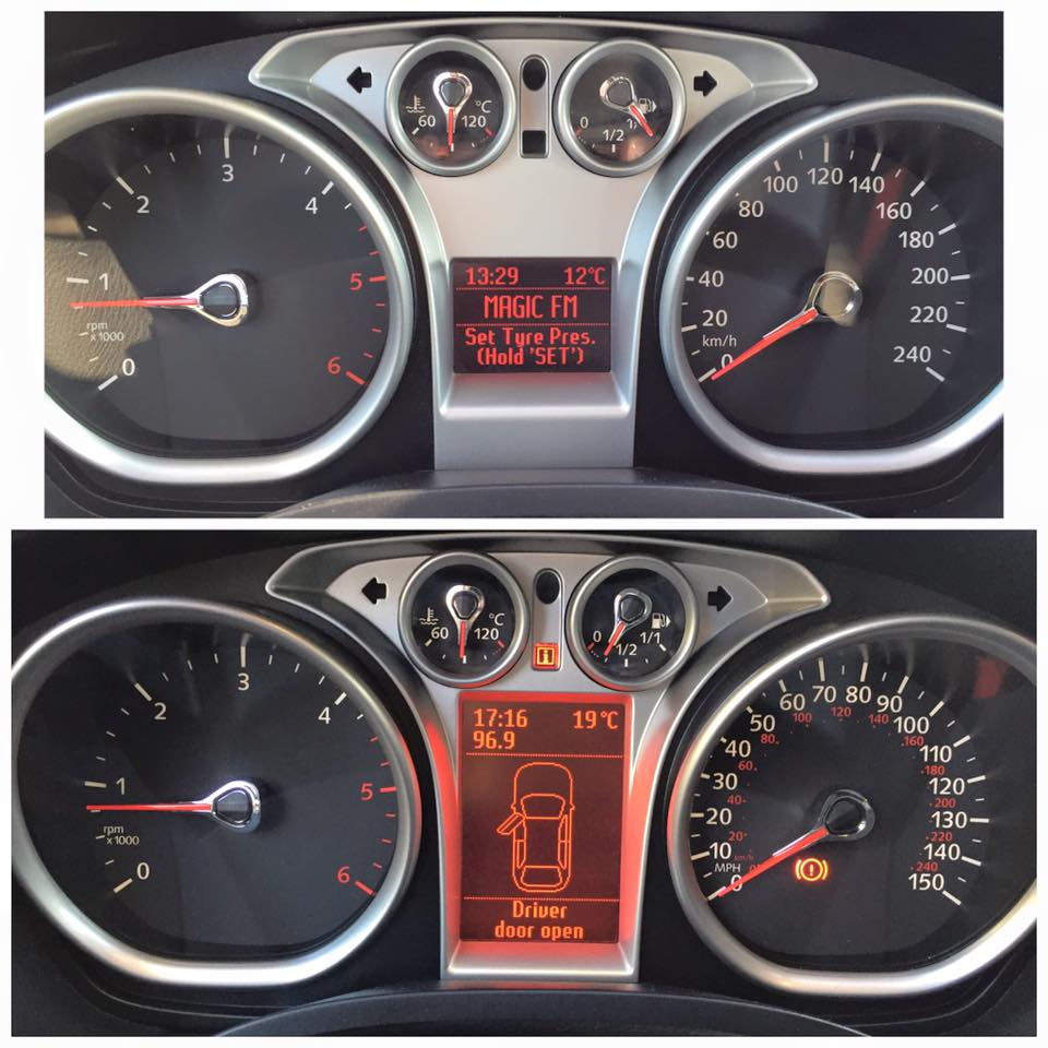

A urmat apoi update-ul ceasurilor. Am trecut la ceasurile cu ecran mare, ultima versiune (cu sageata verde care indica momentul schimbarii treptei) si am activat toate cele necesare: Ford EcoMode, Tire Pressure Monitoring System si informatiile radio. Ceasurile au vitezometrul in mile/ora, dar avand in vedere ca au costat 32lire, nu cred ca este o problema :). Schimbul s-a facut pastrand, bineinteles, km originali ai masinii.

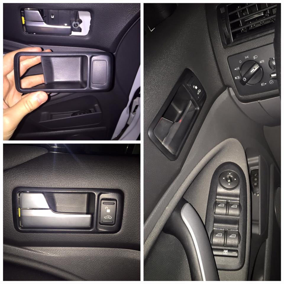

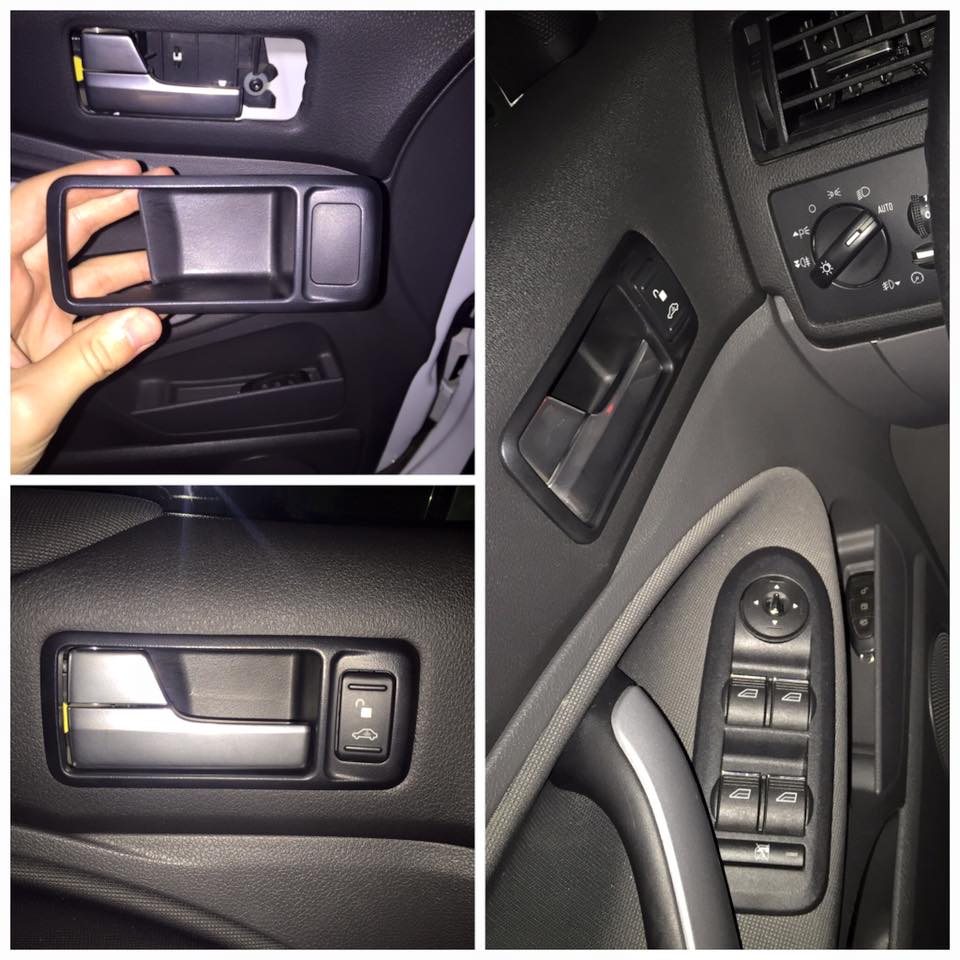

Dintotdeauna m-au deranjat (vizual) capacele butoanelor lipsa, cum este cel de pe usa soferului de la orice Focus mk2/C-Max/Kuga. Am gasit pe eBay o solutie, un buton mixt pentru deschiderea usilor si dezactivarea alarmei interioare (a senzorilor). Butonul s-a potrivit perfect, am avut nevoie doar sa il conectez (cu ajutorul lui DGAlexandru) la modulul de pe usa. Acum urmeaza sa cumpar o plafoniera cu modul de alarma ca sa pot cupla si partea inferioara a butonului. Butonul montat umple bine acel gol si face masina sa para mai dotata.

$1 scrie:$2intotdeauna m-au deranjat (vizual) capacele butoanelor lipsa, cum este cel de pe usa soferului de la orice Focus mk2/C-Max/Kuga.
Ala e butonul de pliat oglinzile....nu?

La versiunile mai vechi de Kuga/C-Max, da. La Focus nu sunt sigur. Stiu ca butonul de pliere a oglinzilor a migrat de acolo pe sageata "jos" a reglajului pozitiei oglinzilor:

okay, cel putin la focus 2 facelift din 2008 (titanium x) - printre primele I guess? - , butonul ala e pentru pliat oglinzile :)

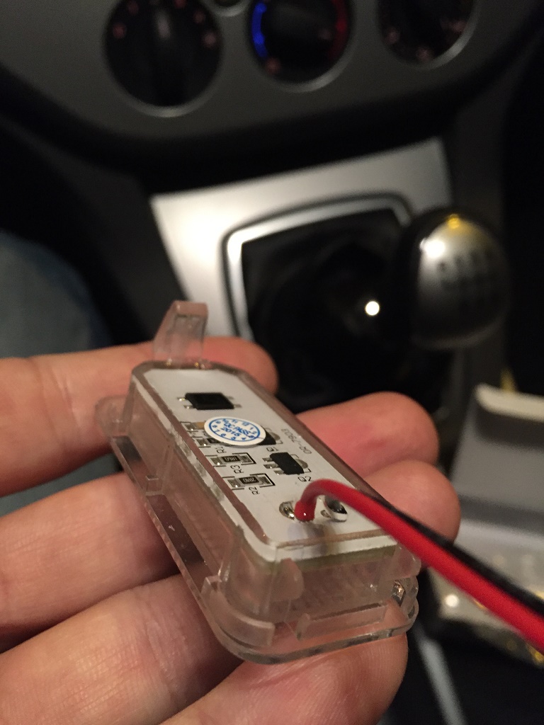

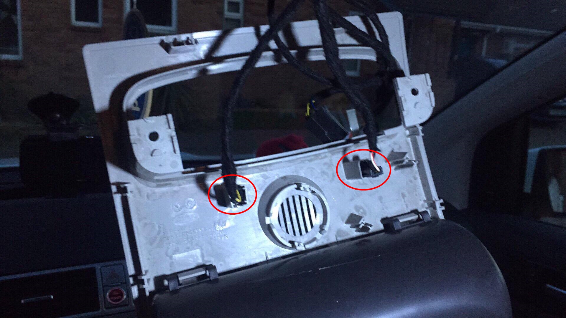

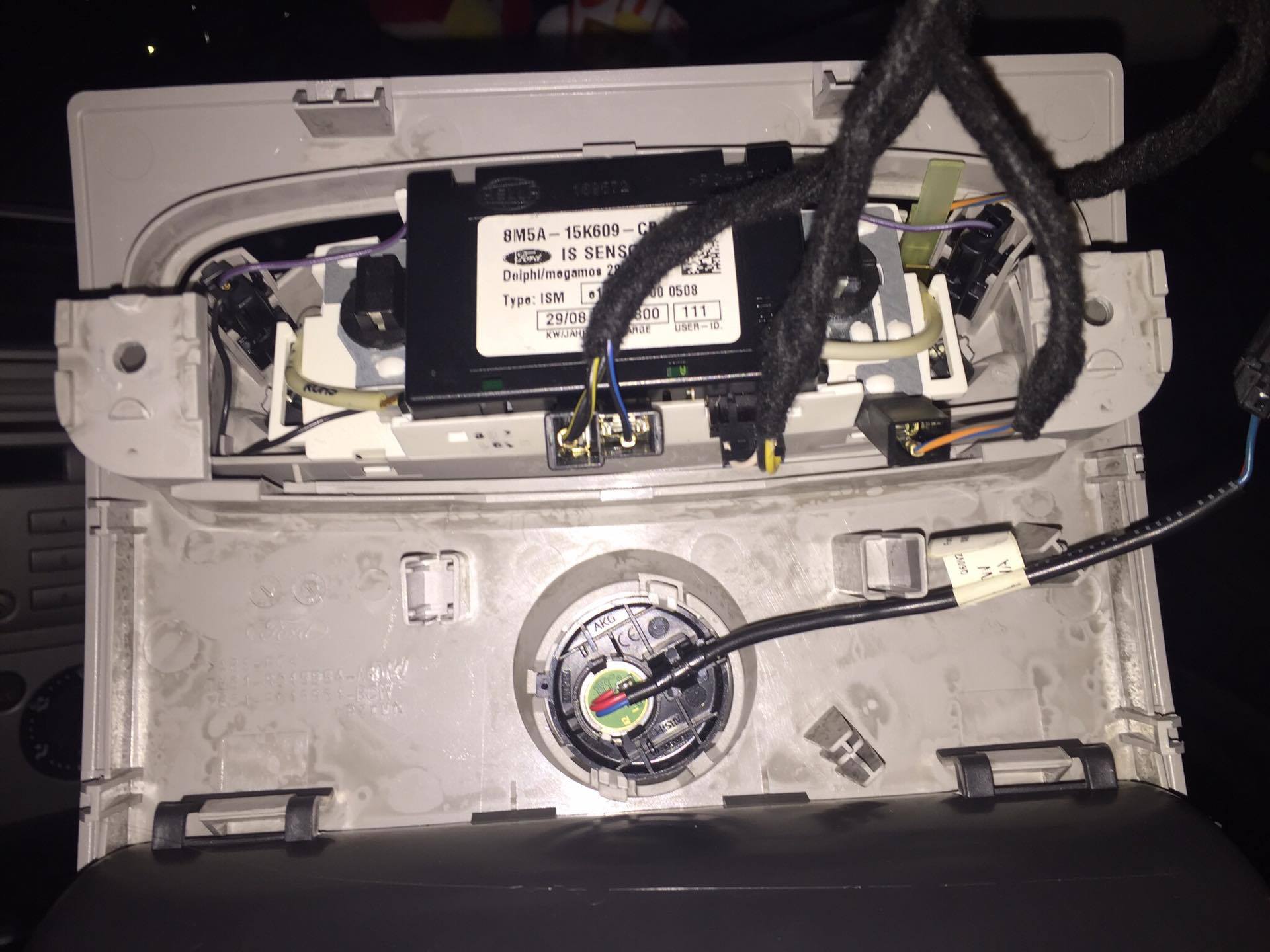

Inca un upgrade: plafoniera cu lumini ambientale si senzori de mișcare. Mai am nevoie de un claxon pentru alarma.
Plafoniera din fata (simpla, cu lumini ambientale) va migra deasupra locurilor din spate.

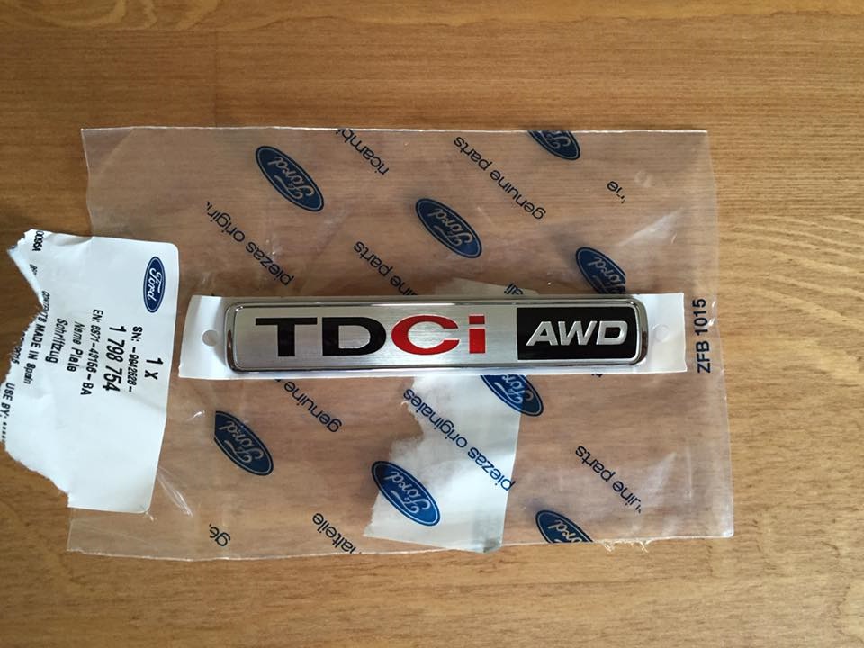

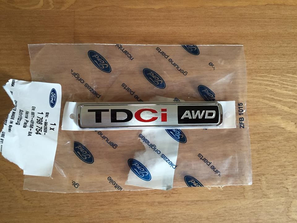

Inca un mic upgrade: emblema TDCi AWD de +18cp. Este de la generatia noua de Kuga / Mondeo. Daca vreti sa o comandati, FINIS-ul este cel de pe eticheta: 1798754 .

Salut. Imi poti spune si mie, te rog, daca functiile Ford EcoMode, Tire Pressure Monitoring System si informatiile radio se pot activa si pe ceasuri cu display mic (ca in poza ta)? Cum se face acest lucru? Mersi.

Salut. Din cate stiu, se pot activa, cel putin o parte dintre ele. Poate ne ajuta un coleg cu mai multe detalii.

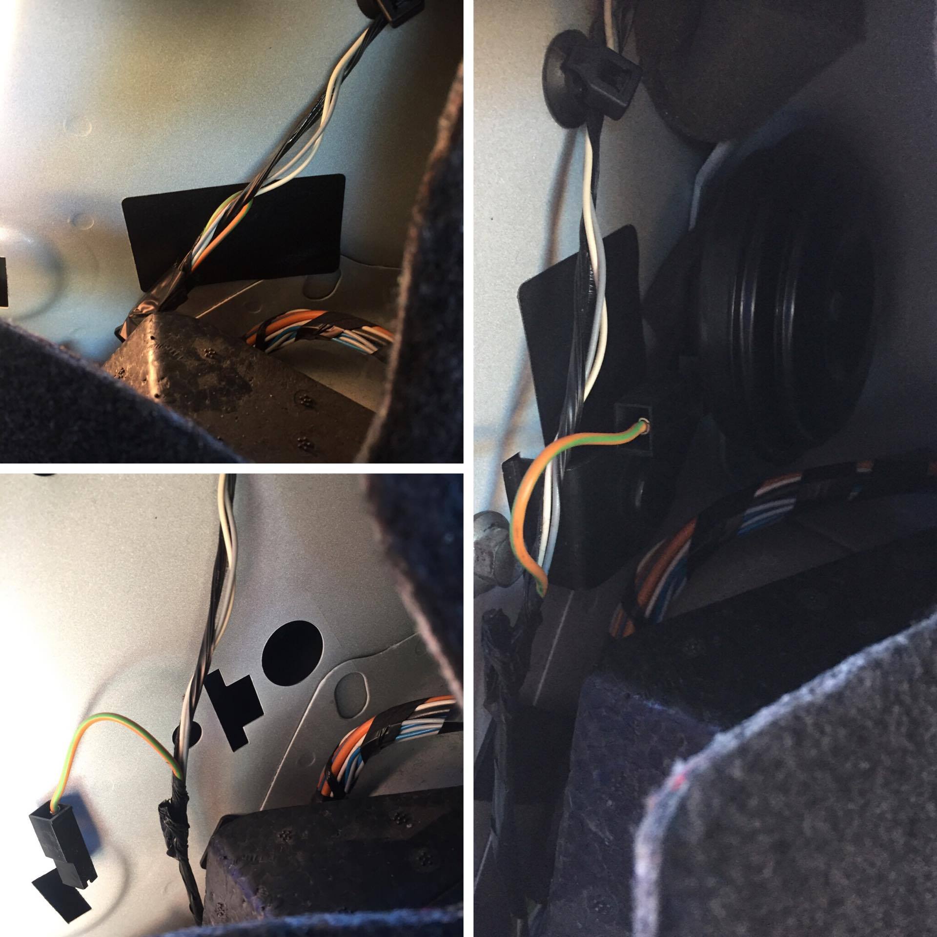

Mesajde ionutz » 13 Oct 2016, 10:36

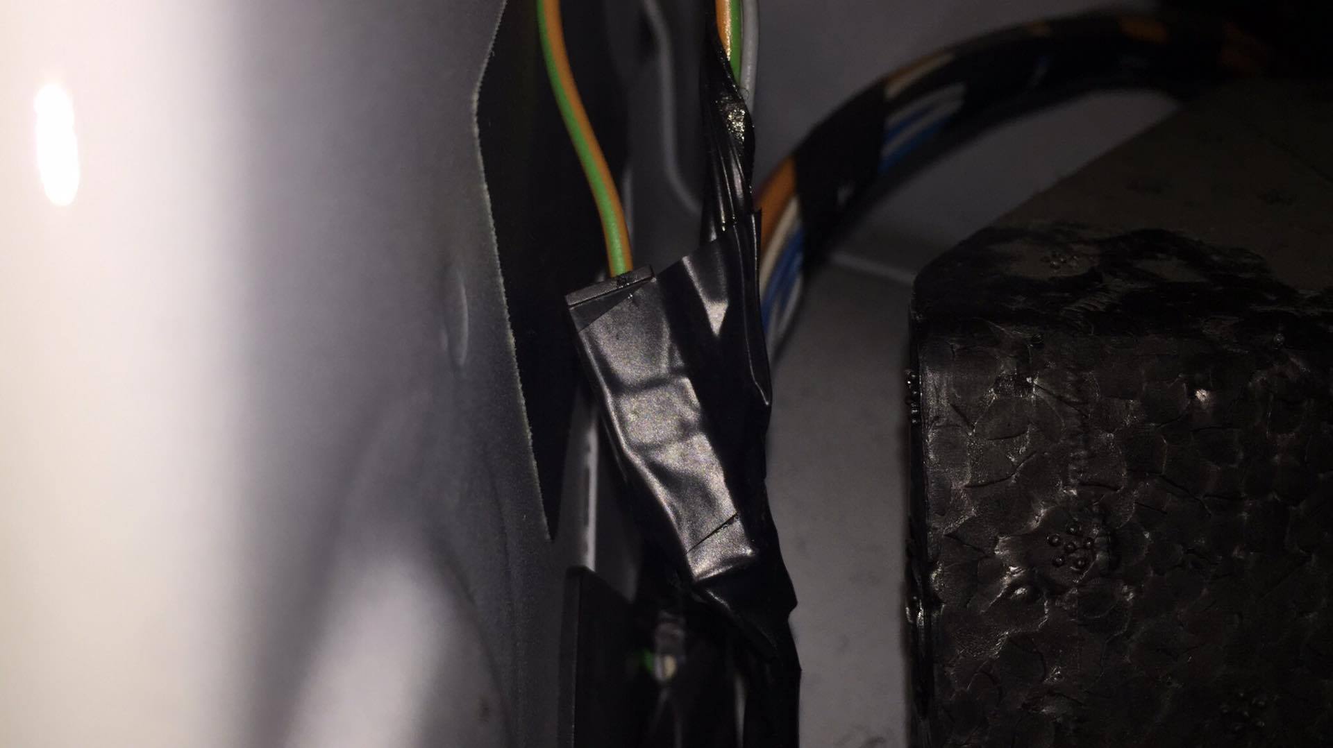

Am mai facut un pas spre sistemul de alarma. Descoperind ca am precablarea pentru modulul de alarma si microfon, am instalat microfonul si conectat mufele:

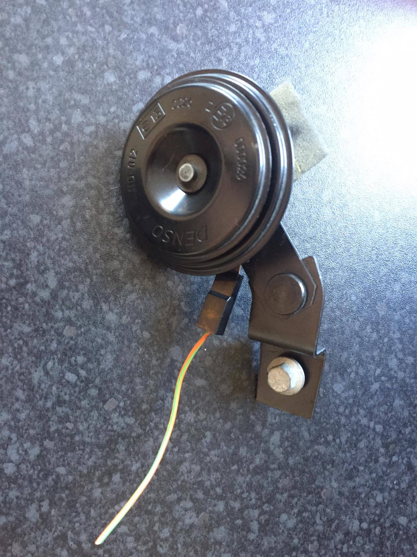

Am cumparat si goarna/claxonul OE de Focus mk2:
Am gasit mufa lui pe stalpul C sub ornamentul din plastic din dreapta banchetei:
L-am montat, totul potrivindu-se perfect:
Acum sistemul de alarma este complet. Mai ramane doar sa il activez.

Pentru Alexandru Dorin - se pot activa funcțiile respective și pe versiunea de ceasuri pe care o deții la Kuga. Poate fi necesar un update de soft în prealabil. Cu IDS la sigur inclusiv update dacă e necesar. Poți face ceva activări și cu elm 327 + elmconfig cu anumite riscuri. În secțiunea Focus 2 există un topic dedicat elm 327.

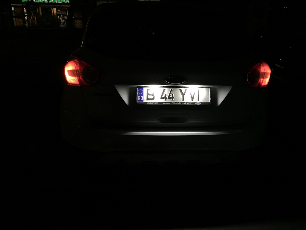

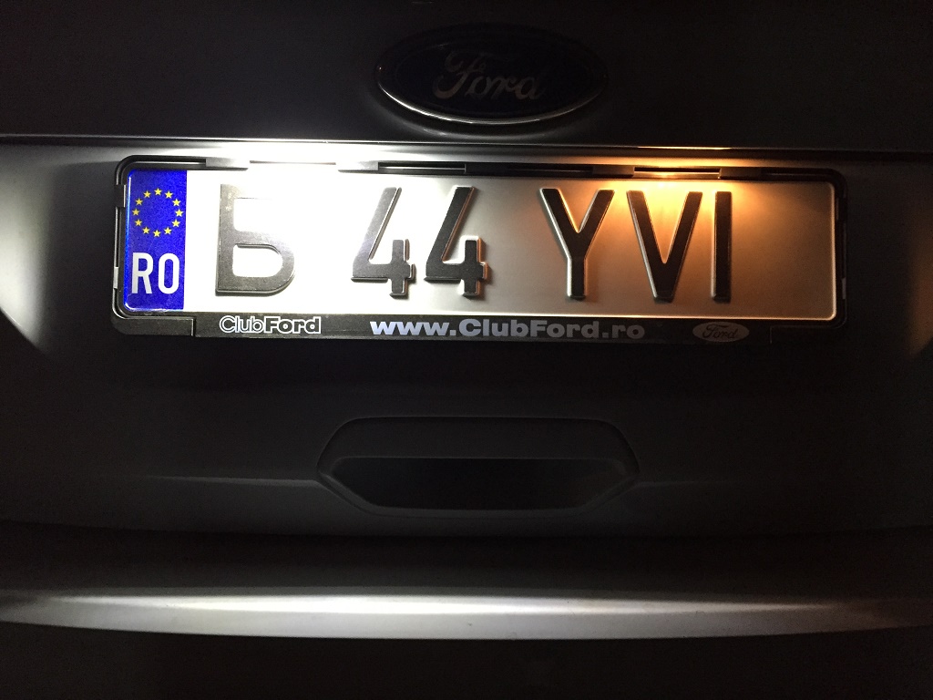

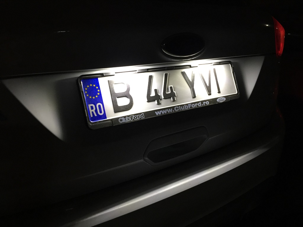

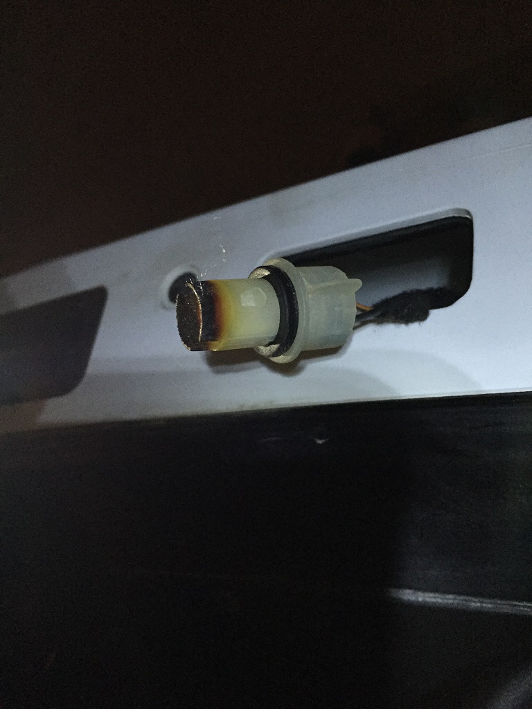

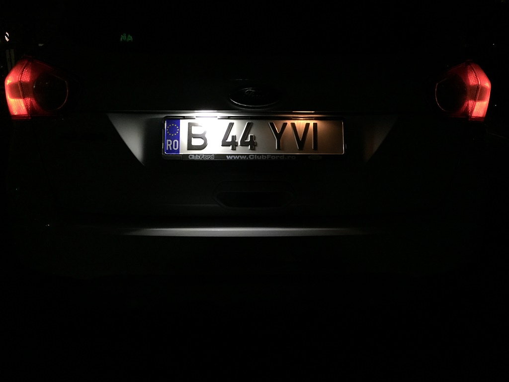

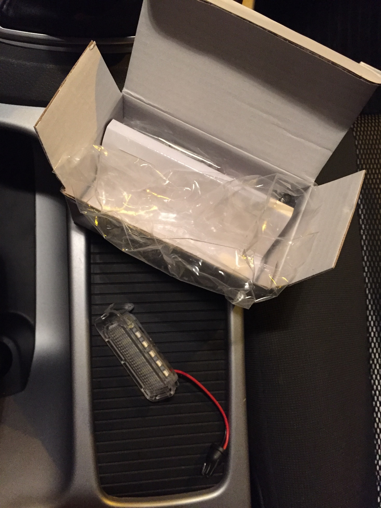

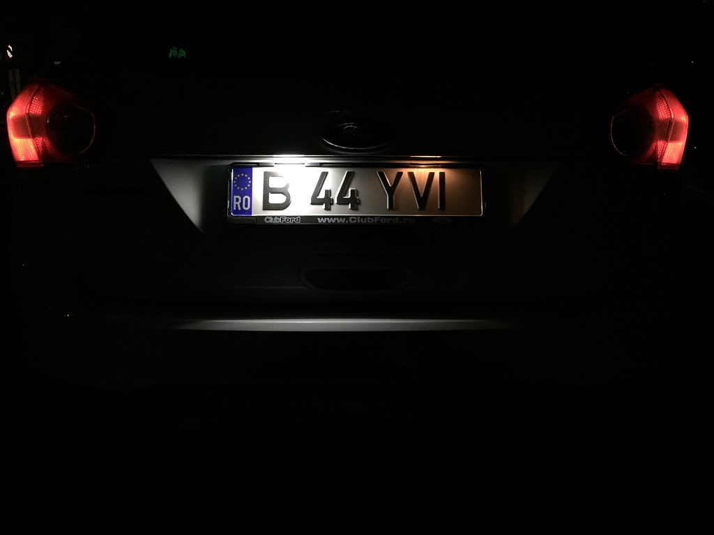

O modificare pe am facut-o inainte sa plec din tara: am schimbat becurile de la numar cu 2 lampi cu LED. Lampile sunt plug&play, fiind speciale ptr Kuga si Focus. Lumina este destul de puternica, dar numarul se vede foarte bine acum si am garantia ca nu mai am becurile clasice care sa incinga plasticul lampii. Am pus poze cu lampile montate in paralel cat si o poza cu vechea lampa, incinsa si arsa de bec:

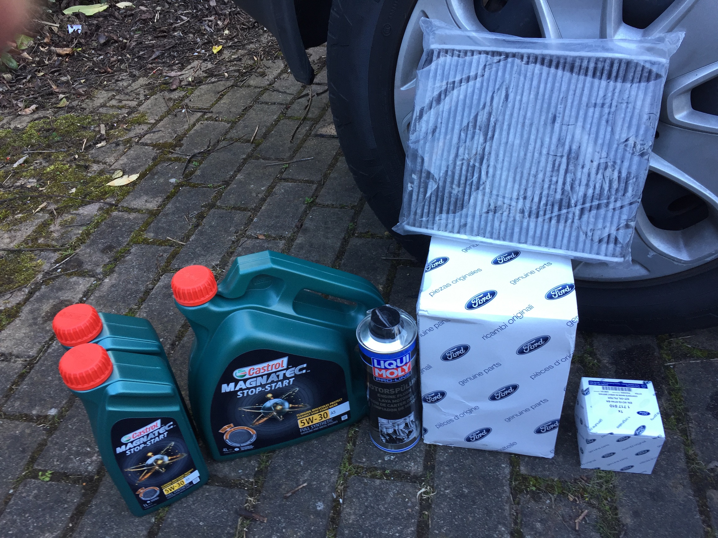

Mesajde ionutz » 24 Apr 2017, 21:04
Zilele trecute Umblătorul Alb a depășit venerabila vârstă de 100,000km și a primit "cadou" o revizie si un engine flush Liqui Moly. Masina se tine foarte bine. Zilele urmatoare ii inlocuiesc tamponul antibalans cu unul mai bun.

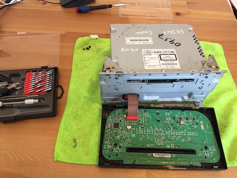

Mesajde ionutz » 20 Iun 2017, 18:01

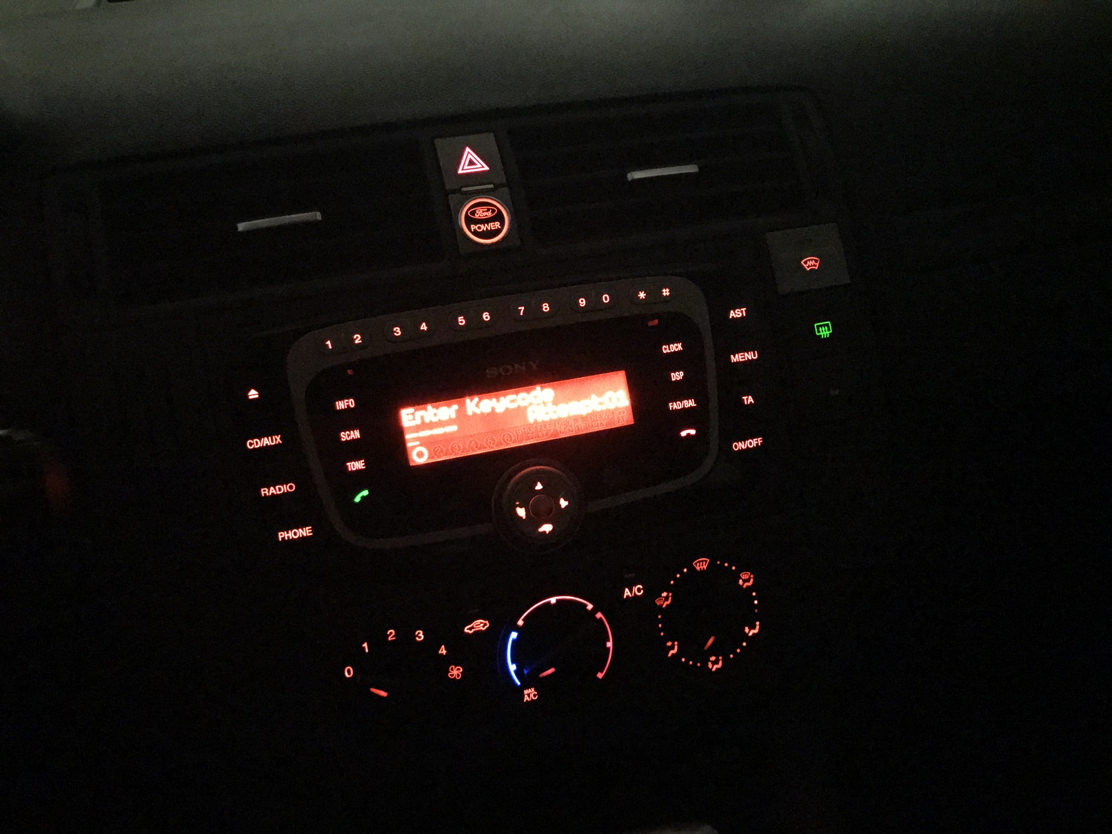

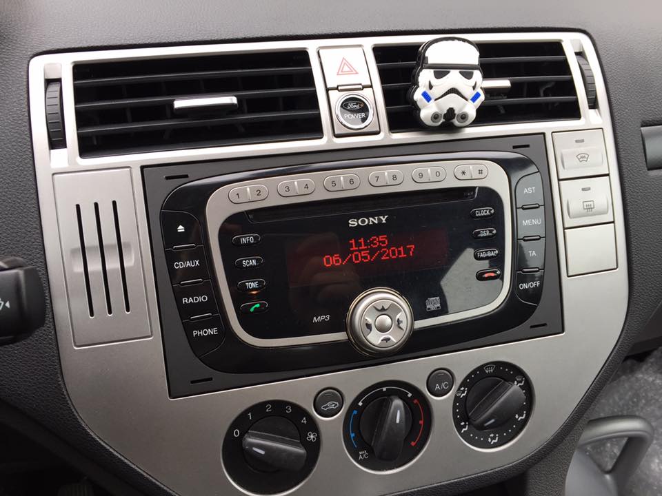

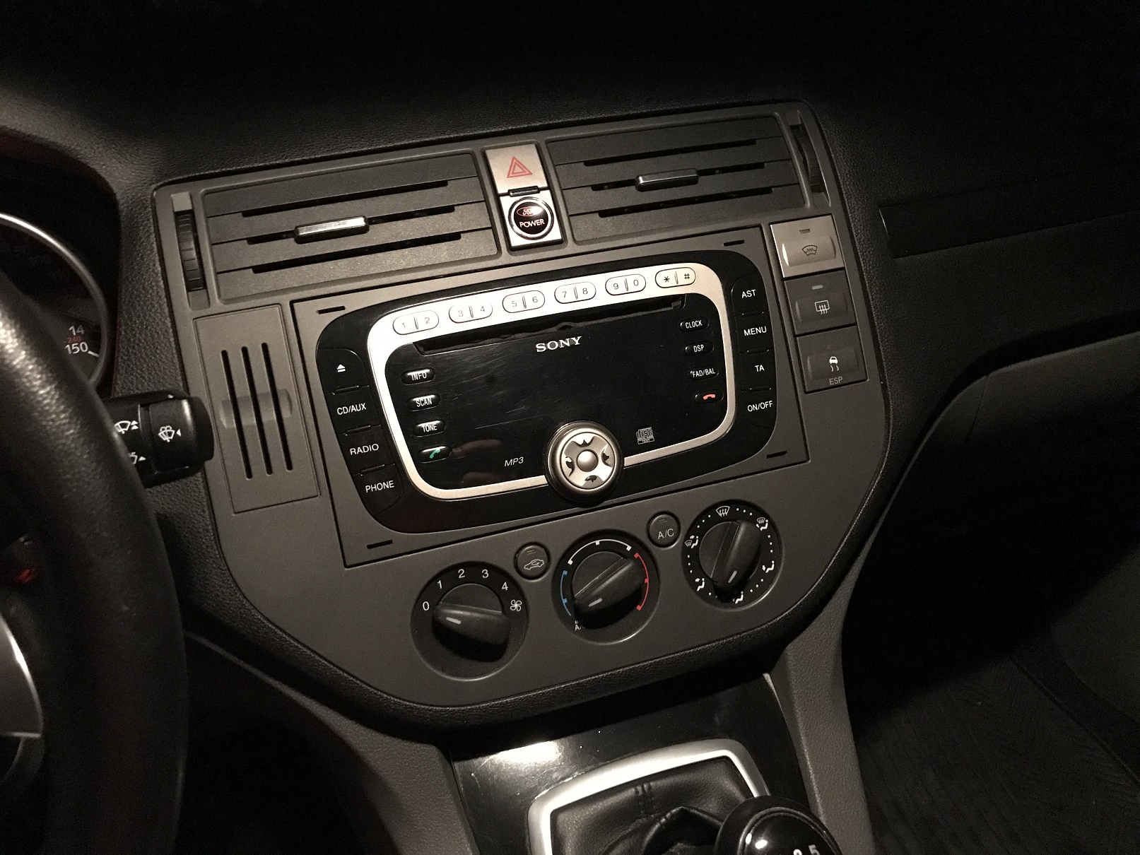

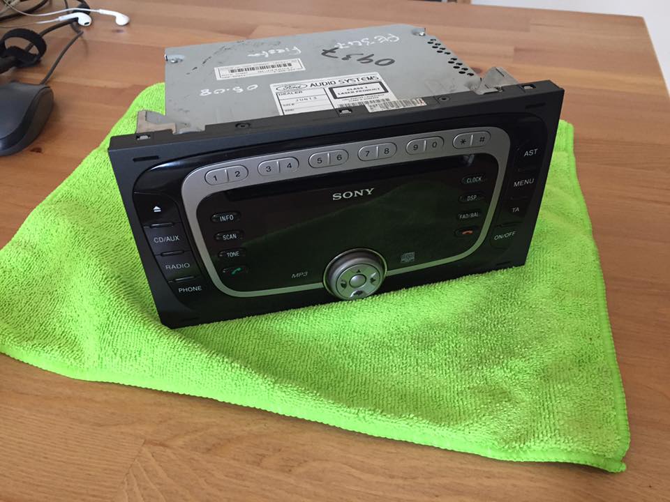

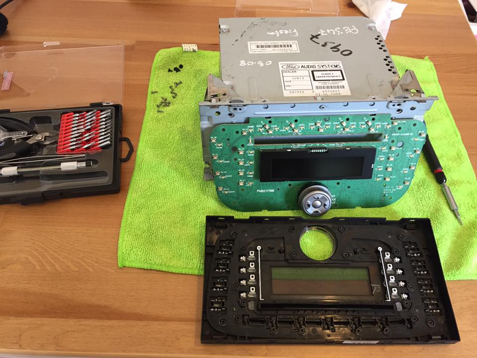

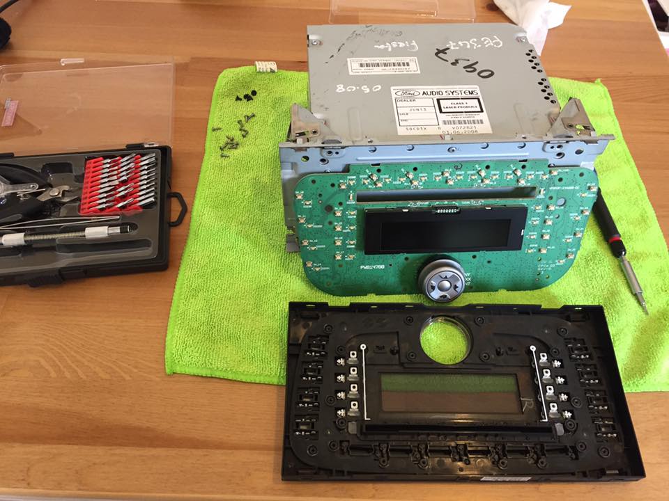

Kuga a primit un mic upgrade (temporar, pana la montarea climatizarii automate si a navigatiei NX...): unitate audio Sony. L-am gasit ieftin pe eBay, l-am luat, l-am curatat de praf si alte depuneri si acum isi face treaba. Sunetul este mult mai viu si colorat. Imi place mai mult bordul gri-inchis (tip C-Max) si cred ca voi cauta si o masca completa cu butoane de C-max 2008-2009.

Inca un update temporar: am trecut la masca de bord de C-Max, de culoare gri inchis. Imi place mai mult cum arata fata de argintiul deschis. Mai avem nevoie de cele 3 butoane (incalzire parbriz / luneta si ESP) cu iluminare rosie. Urmeaza climatizare automata si interior din piele cu scaune incalzite..

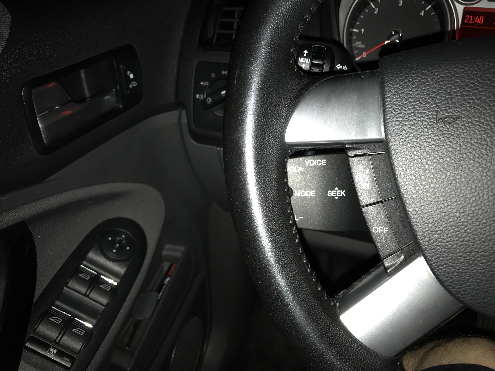

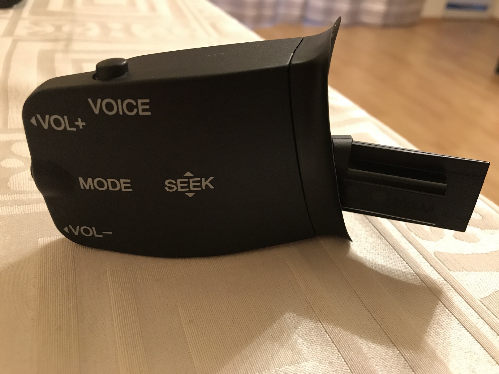

Mesajde ionutz » 28 Iun 2017, 21:07
Nu cred. Nu am vazut niciun C-Max facelift cu Keyless Start :(.

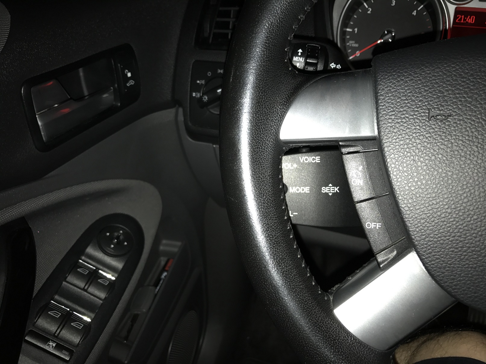

Azi am facut rost si de telecomanda cu buton voice. Urmeaza un modul Bluetooth - USB.
