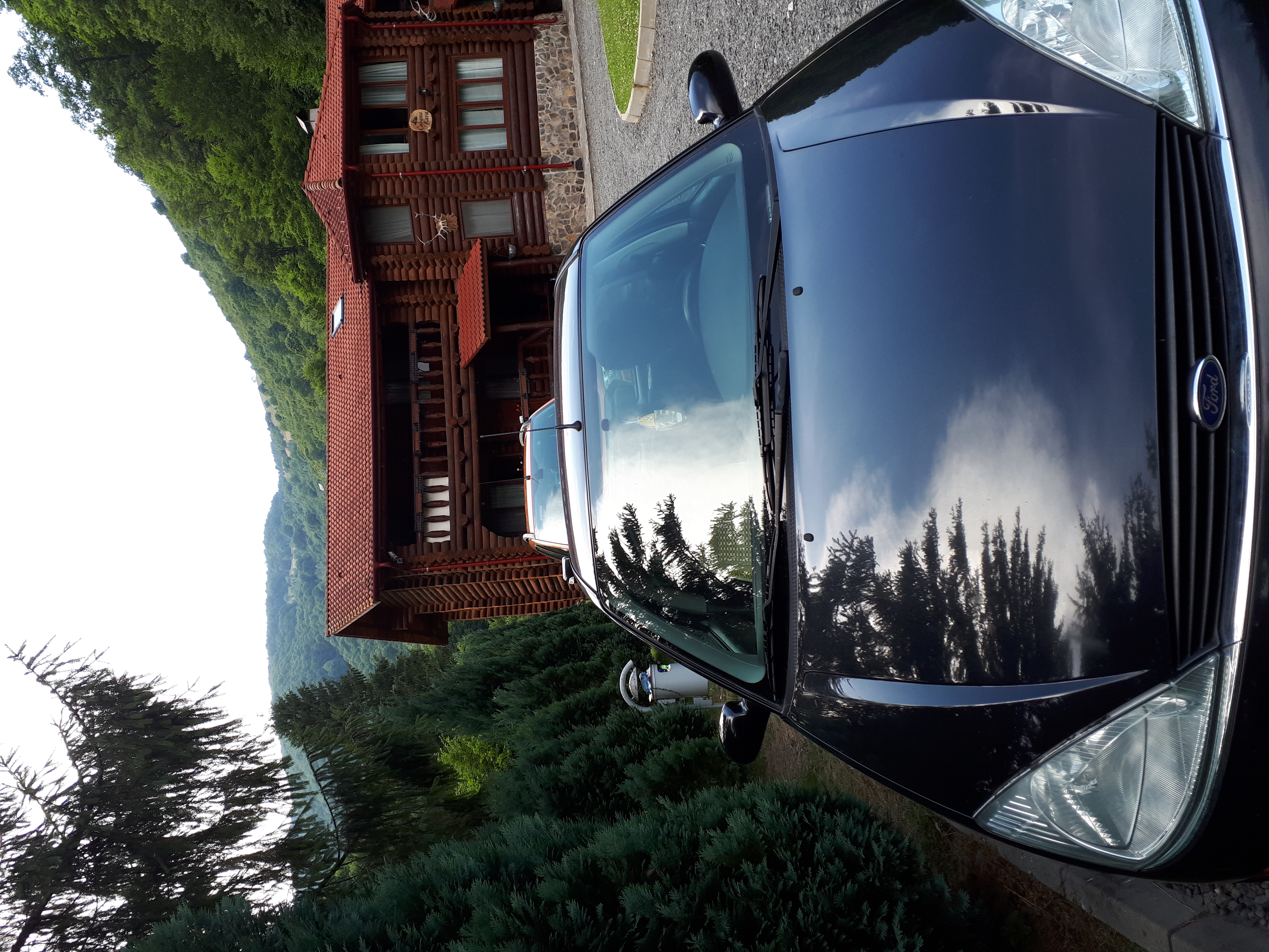

Am intrat de curand in grupul celor pasionati de masinile Ford Focus...toate bune ,motor 1,8 benzina,din 2001!Masina merge excelent,dar consumul ,consumul ma da gata,scot si 15%in urban..ce sa fac?am fost cu ea la testere,i-am schimbat filtrele si tot asa mananca!Sincer sunt suparata din acest motiv si nu mai stiu ce sa fac!A mai avut cineva astfel de probleme?Va rog un sfat ,ceva sa pot sa ma bucur de Fordul meu!
