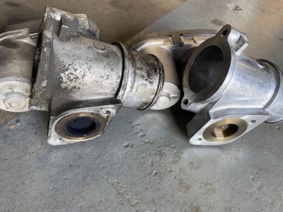

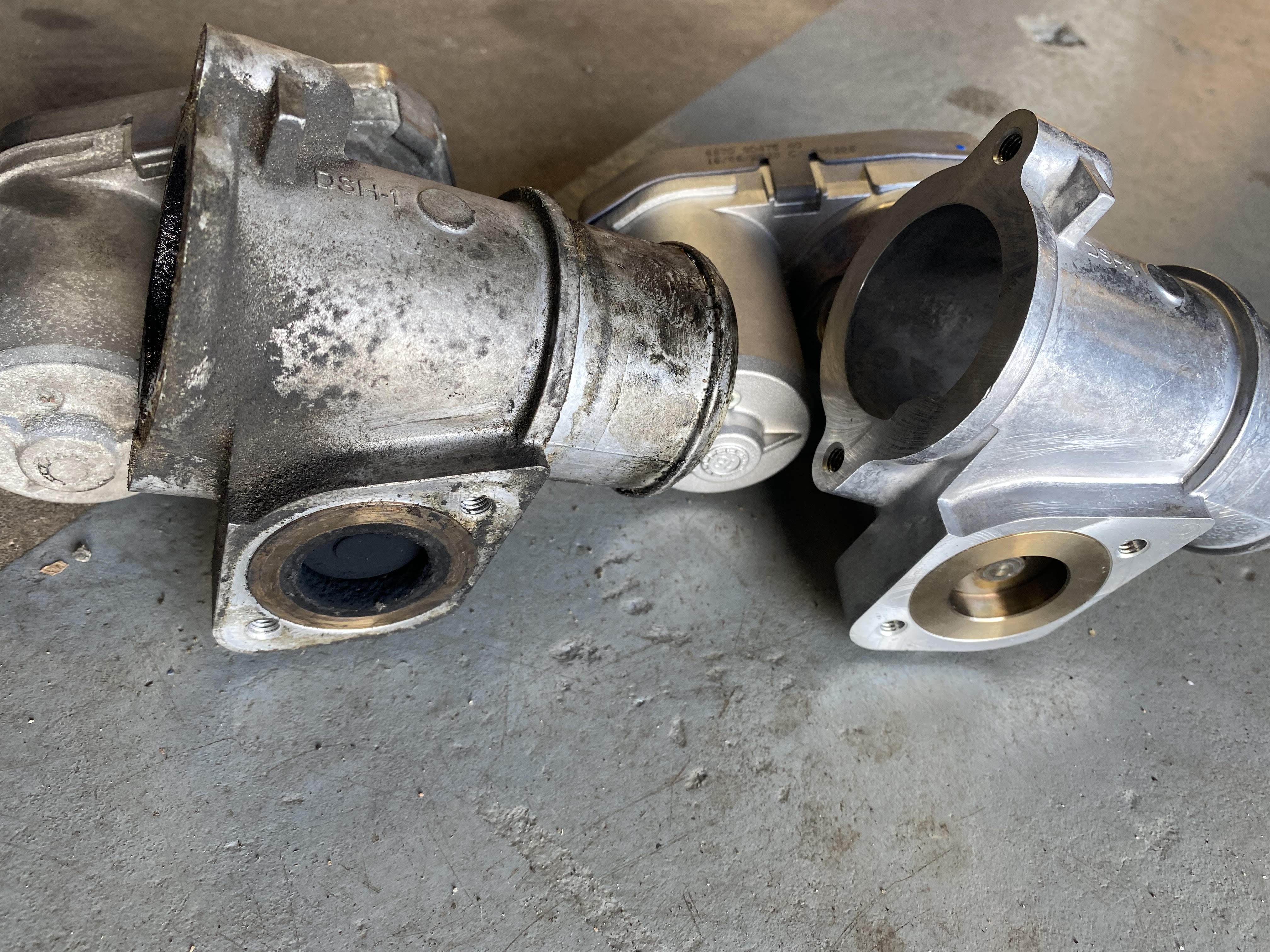

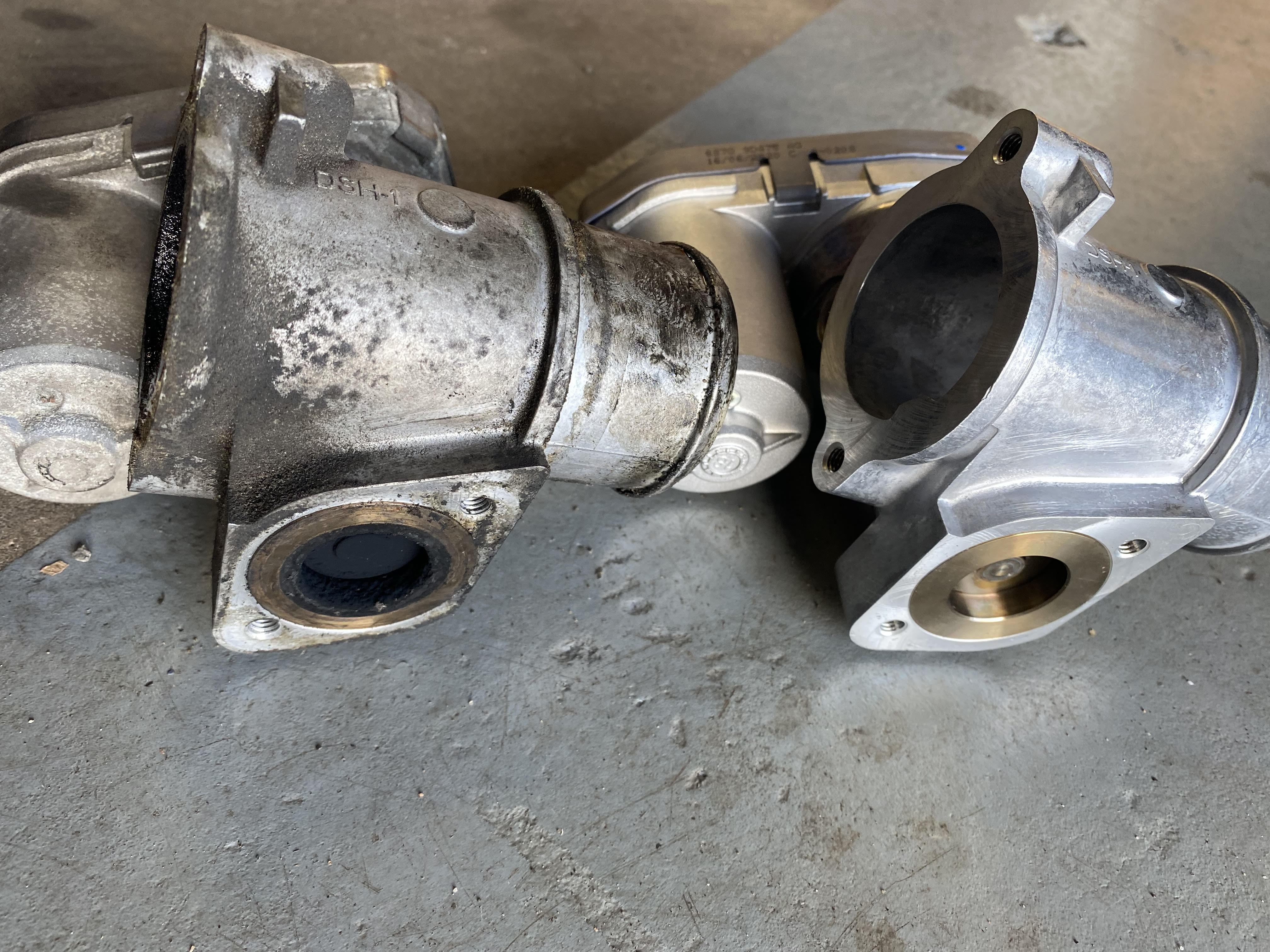

La 240.000km, X-type-ul a avut nevoie de o inlocuire valva EGR (Jaguar part number C2S52204 | Ford Part number 6S7Q 9D475 AG).
Cod eroare:P0405 Exhaust Gas Recirculation Sensor A Circuit Low Input.
No check engine light.
Simptome:
Porniri greoaie la rece (din cauza valvei EGR blocate pe positia deschis, sau partial deschis), in unele zile (in special dupa nopti mai racoroase).
Ezitari sub acceleratie, intre treptele 3-4 si 4-5
Oscilatii la relantiu.
Miros de carburant in jurul masinii.
Am atasat o poza cu aceasta componenta.
Tind sa cred ca durata de viata a acestei componente este de aprox 120.000km, acesta fiind a doua valva EGR schimbata pe acest vehicul.
Mecanicul s-a oferit sa incerce sa o curete, dar din lipsa de timp, am preferat sa achizitionez una noua.
