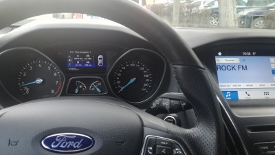

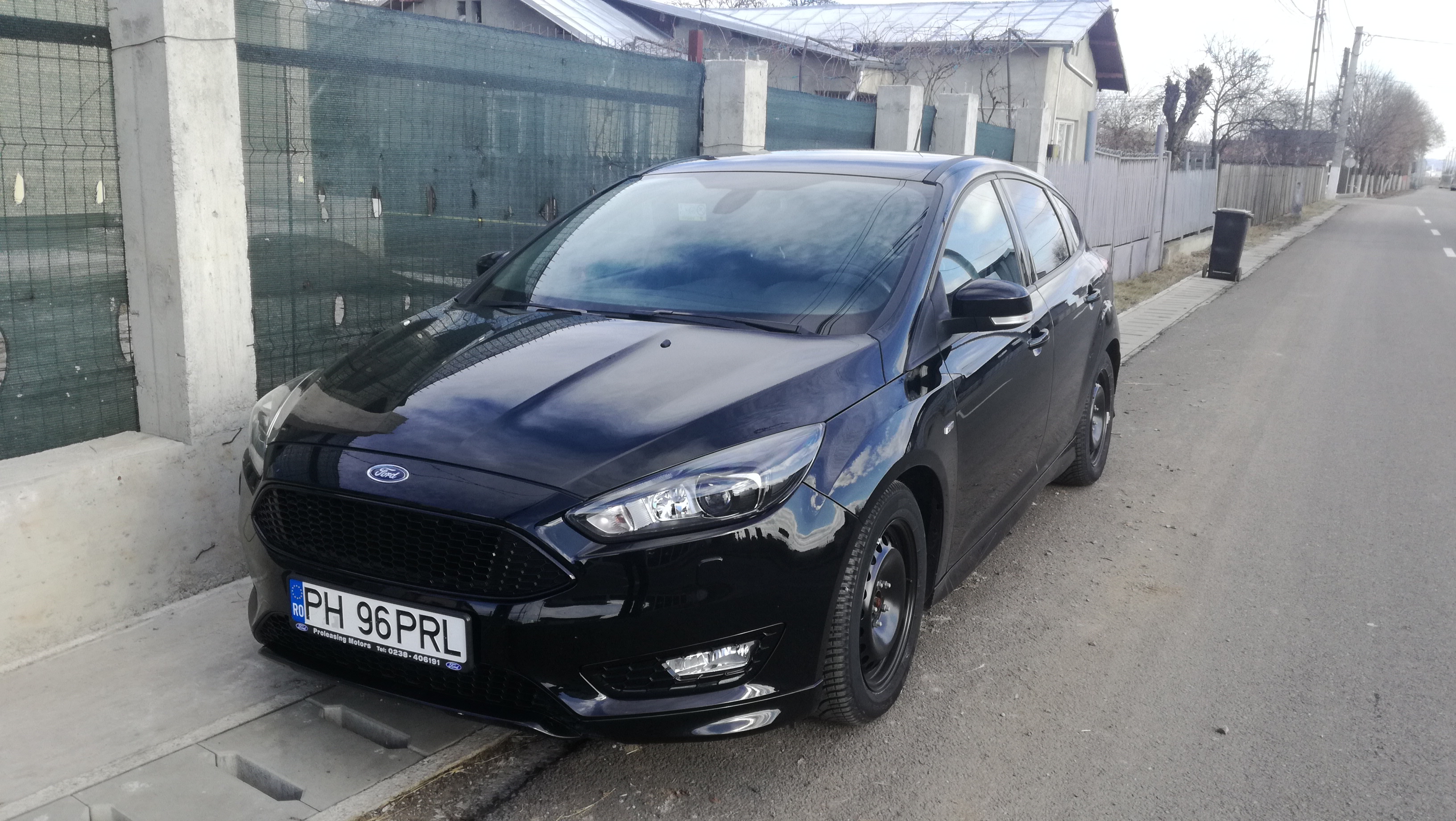

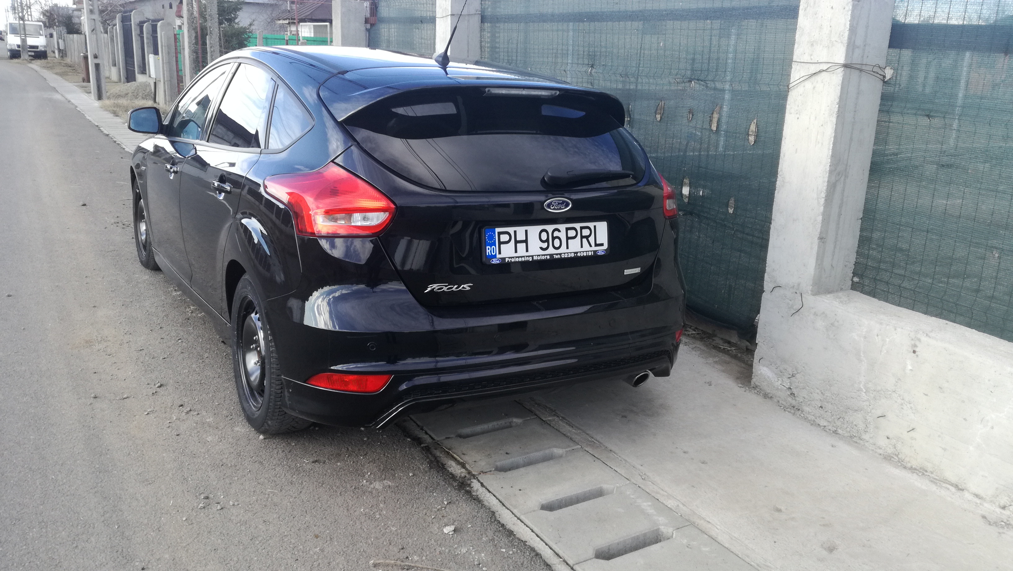

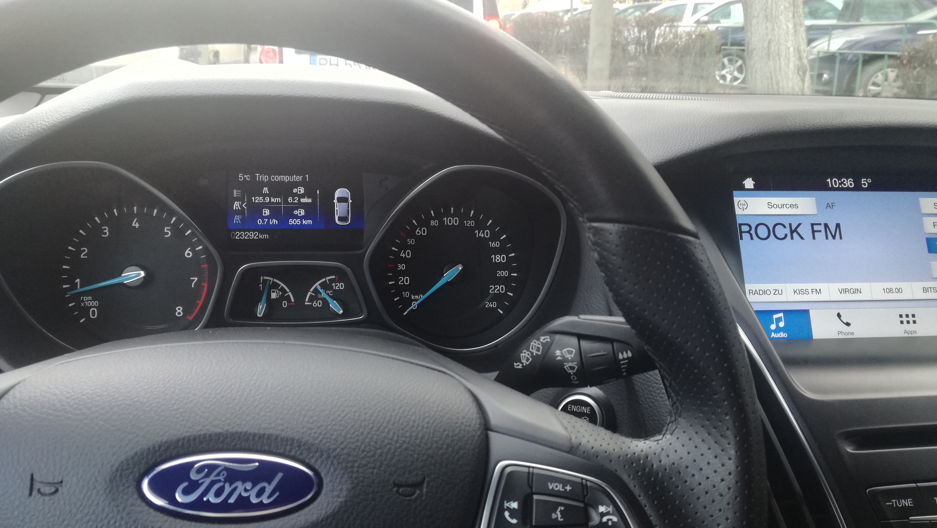

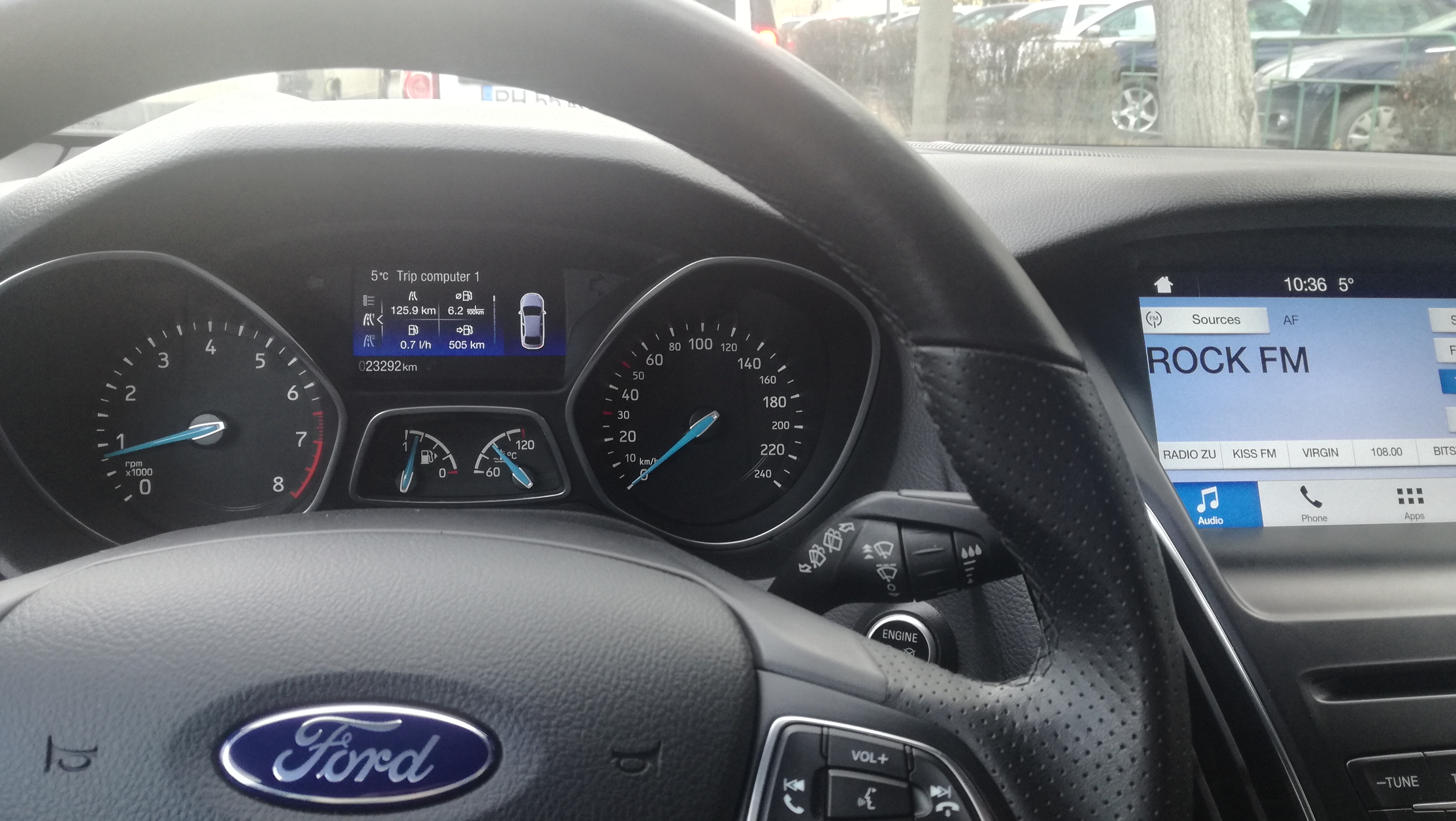

pun cateva poze dintre care una cu consumul pe primul drum mai lung.
120 km ploiesti bucuresti,pana la piata crangasi.
La coborarea de pe podul grant un mic ambuteiaj, pierdut vreo 20 minute in coloana
In rest mers pe dn1 stil de pensionar in vacanta, limite legale, cu cateva episoade de accelerare pana pa la o viteza confidentiala, sa vedem ce poate.

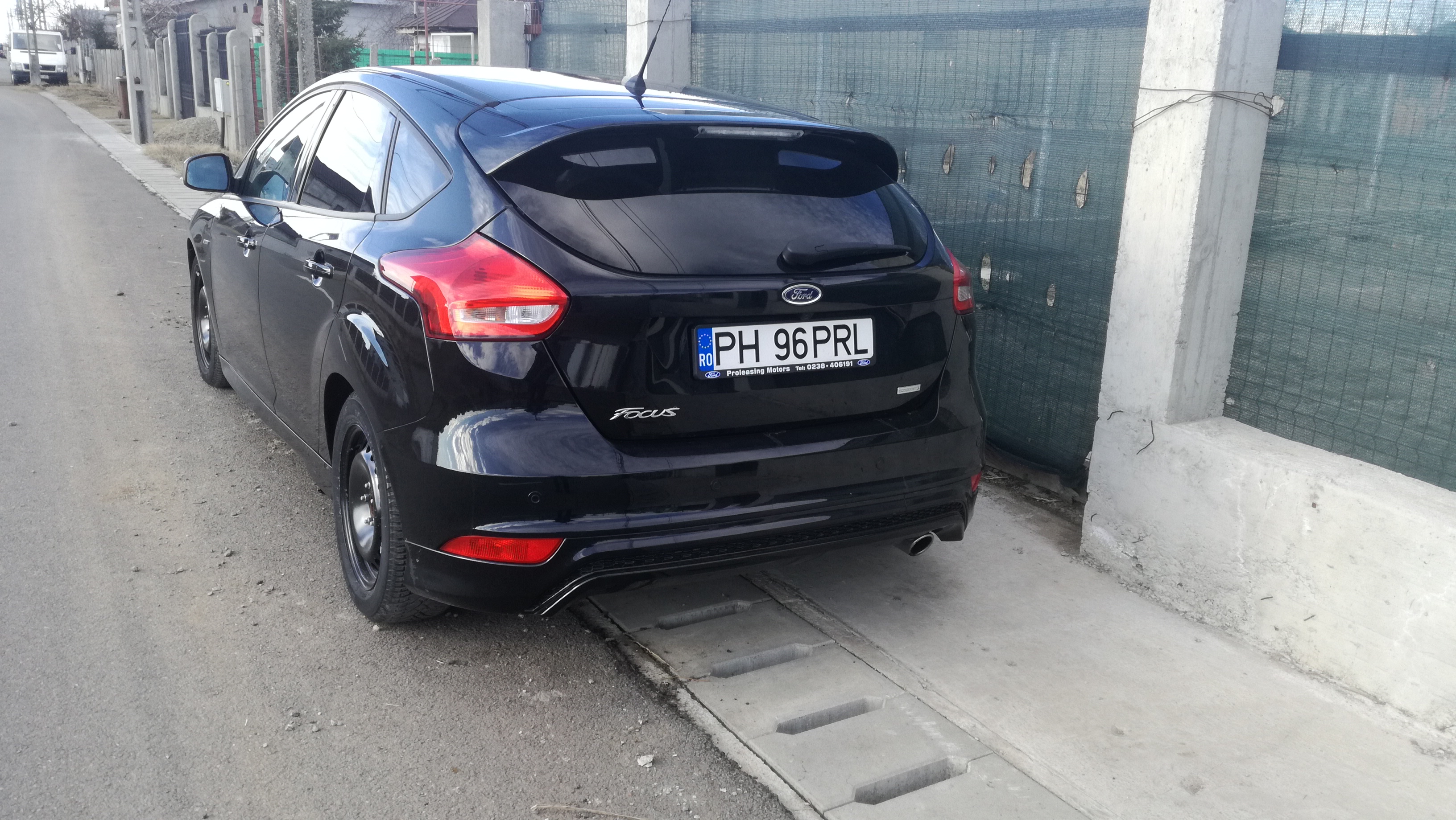

Mesajde A n d r e i » 29 Dec 2018, 20:35
Arata super bine all black. Banuiesc ca ai jante pe 18 de vara.

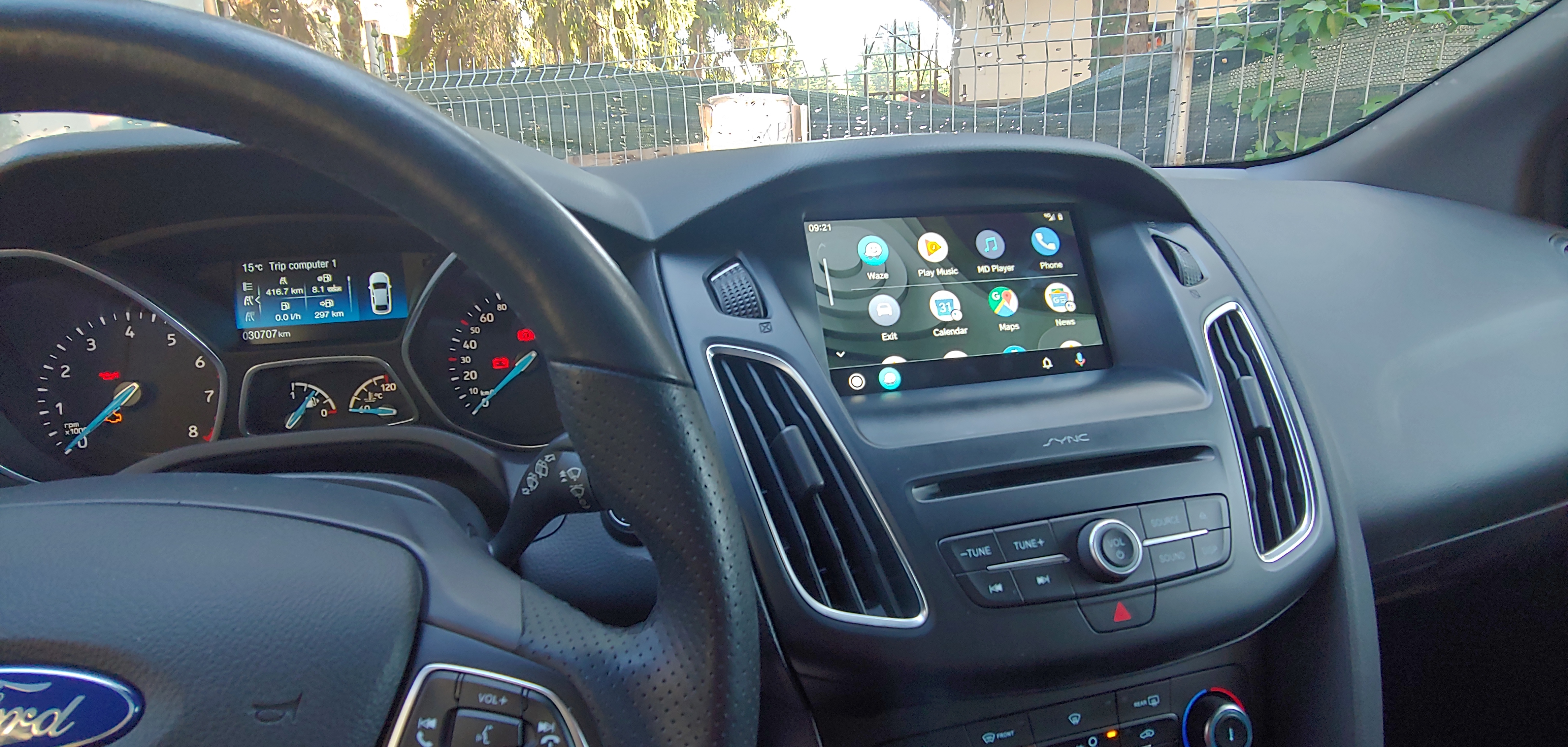

Intr adevar am niste jante gri pe 18. O sa pun poze cu ele mai la vara. Intre timp am descoperit meniul care imi arata cat de eco conduc.
Am reusit sa conectez si android auto, totul e ok, pot sa aleg intre gmaps si waze pt navigație. Dar waze se vede cam nasol.

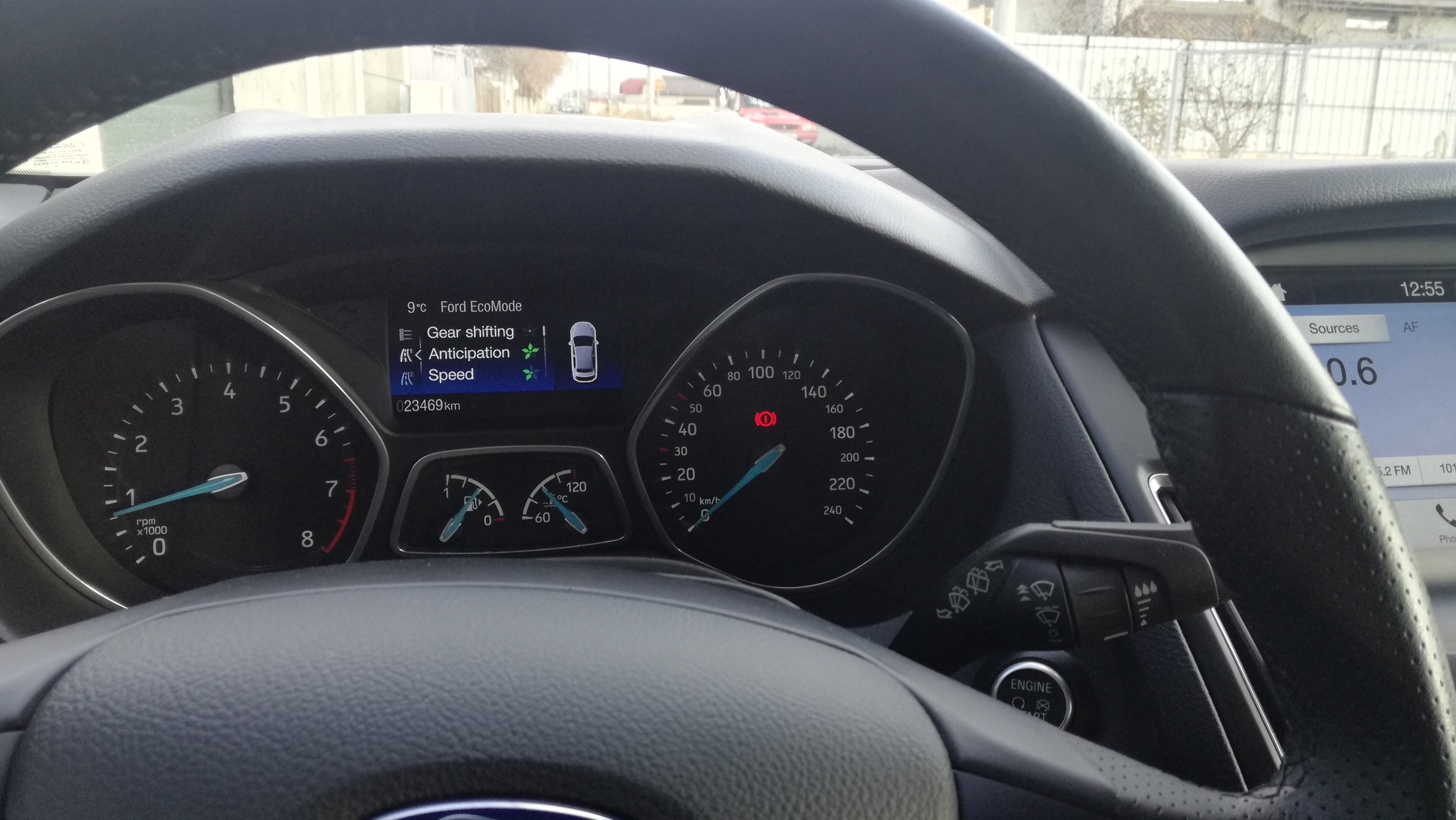

Am nota mica la schimbatul vitezelor. Am mers mult in viteza a 5 a la 2200 ture. Imi cerea a 6 a pe bord dar n am vrut eu, mi s a parut cam subturata.
Fata de opelul avut inainte este racheta, daca schimb la 4000 rpm practic toate reprizele sunt la jumatate ca durata... per total pare o masina mai mult decat ceea ce am eu nevoie...

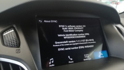

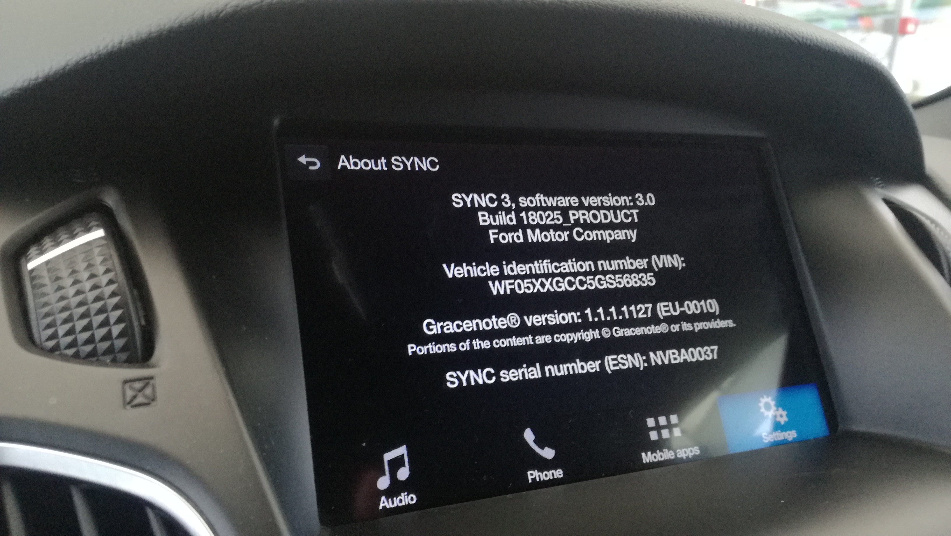

Pus huse si covorase cauciuc si actualizat sync la versiunea 3.0

Mesajde axabrt » 04 Mar 2019, 08:09
dupa mai multe incercari de a raporta actualizarea pe owner. ford. com, iata ca am reusit in sfarsit sa uploadez fisierul xml, cred ca dupa a 7 a incercare. sau a 8 -a . am incercat de doua ori consecutiv si in cele din urma mi a validat update ul.

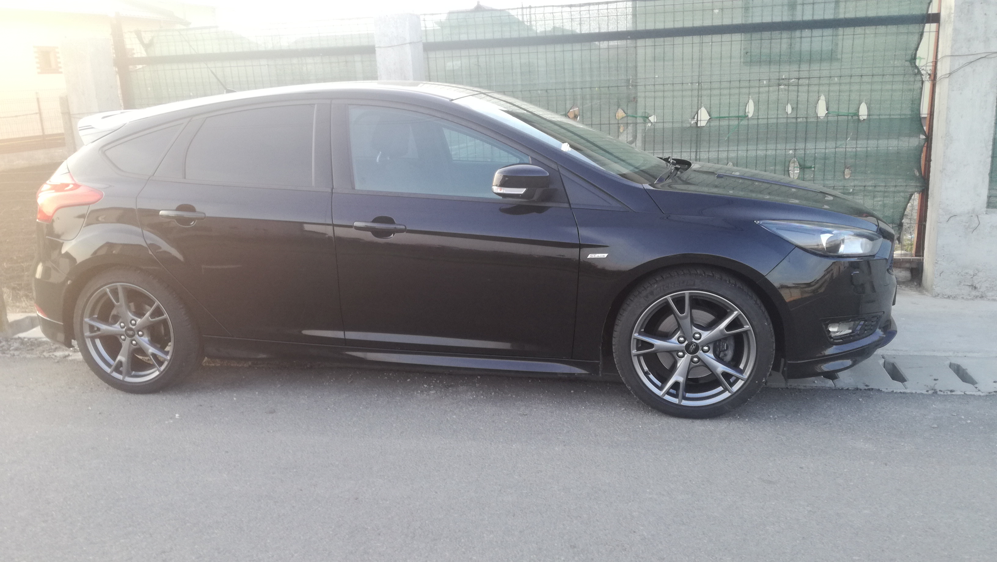

Făcut revizie. A necesitat schimb plăcute frana fata la 26000 km.
O bieleta direcție are joc. Se va înlocui ulterior.
Am montat cauciucuri de vara. Per total mașină a câștigat la stabilitate dar a pierdut la manevrabilitate. Se mișcă mai greu volanul.
Mi au actualizat și soft detecție patinare ambreiaj pentru rechemare cu cod 18s39.

Eh, acum e altceva. Arata cu totul altfel cu jantele astea. Bravo! Multi km fara probleme!

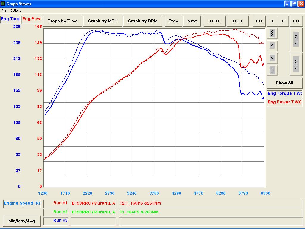

Mesajde Andrei190909 » 23 Mai 2019, 00:23
Atentie la putere!
In momentul in care am primit scrisoarea de rechemare pentru o problema la ambreaj, nu am fost de acord cu solitia oferita de ei.
In mod normal daca exista riscul de rupere a placii ambreajului, se modifica ambreajul, Nu puterea motorului.
Ca urmare a acestui fapt, m- am programat INAINTE de update la un test dyno unde am avut surpriza de a afla ca masina are 164 cp in loc de 180 asa cum scrie in talon!
Am mers la update oar apoi am dus masina din nou pe dyno.
De data aceasta s-a observat o scadere a puterii la 160cp si o cadere majora de putere a motorului dupa 5000 de turatii! Lucru care nu exista inainte de update.
Am depus sesizare la Ford si astept o solutionare desi acestia sustin ca nu cred ca exista diferența aceasta de putere.
Mentionez ca testul a fost facut pe stand Mustang, recomandat si folosit de compania Ford din afara.
Am remarcat si un consum exagerat de ulei dupa doar 10 000km.
Precizez ca masina are un an si 47 000km.
Va sfatuiesc sa faceti un test dyno pentru a masura puterea. In primul rand, cei care ati platit mai mult pentru 180cp, nu este normal sa aveti puterea unei masini de 1.5 cu 150cp! Pana la urma, ce am platit? O putere care exista doar in acte?
Atasez graficul. Cu linie punctata este inainte de soft(putere respectiv cuplu)
Cu linie continua dupa soft.

Am uitat sa precizez ca am efectuat si un test care detecteaza alunecarile ambreajului iar rezultatul a fost negativ. Masina nu are deloc probleme la ambreaj.
In schimb astazi am constatat o scadere de consum pe autostrada.
Inainte: 8.3l/100km la viteza constanta 140km/h
Dupa: 7.2 la 140km/h
Totuși, nu pentru asta am cumparat masina.

Mesajde A n d r e i » 23 Mai 2019, 05:53
Partea cu consumul nu e relevanta, poate batea vantul din alta directie. Dar la partea cu puterea, sincer ma asteptam la ea. Eu am avut soft de 182 si nu era nici o diferenta fata de cel stoc, masurati timpi in diferite trepte de viteze.

Mesajde alyn_acn » 23 Mai 2019, 06:44
Daca te documentai putin inainte, ai fi aflat ca prin acea rechemare exact asta se face, se modifica harta de putere!
Cat despre cei 160 de cai, banuiesc ca aceea este puterea la roata, pe cand cei 180CP declarati de fabrica, reprezinta puterea motorului pe banc.

Mesajde Andrei190909 » 23 Mai 2019, 09:09
M-am documentat, tocmai de aceea am facut aceste teste. Este puterea totala.
Ideea wste urmatoarea:
Nu, nu este normal sa am 160cp cand am platit 180 pentru ca mai exista motorizarea de 150cp care este mai ieftina. Nu am platit mai mult pentru doar 10 cai.
Atunci cand ctezi ca o piesa poate ceda, nu scazi performantele, o inlocuoesti cu una mai buna care sa reziste motorului.

Mesajde alyn_acn » 23 Mai 2019, 09:13
Motorul de 150 de cai, pe dyno are in jur de 130 de cai! Asa este la orice masina, puterea din acte nu este aceeasi cu puterea masurata la roata!

Re: Ford Focus mk3 facelift ST line 182 CP
Mesajde Andrei190909 » 23 Mai 2019, 09:18
Lucrul acesta nu e ok si nu se intampla cu toate masinile!
E foarte normal ca atunci cand spui ca masina are o putere, sa fie aceea.

Mesajde CostiCosti123 » 06 Iun 2019, 12:51
Salut Andrei,
Pune o intrebare celor care fac teste dyno daca softul lor "estimeaza" pierderile de putere din transmisie, adica daca cifra afisata este forta masurata la roata sau e o estimare a puterii motorului. Cel mai probabil este forta masurata la roata (unde obtii ~12...13% mai putin fata de forta motorului).
Oricum, mi se pare ciudata modificarea la softul masinii. Riscul sa rupi ambreiajul din cauza unui cuplu prea mare e accentuat la turatii mici (asta mi-au spus mie cei de la reprezentanta ca vor face, vor limita electronic cuplul la turatii sub 3000 rpm - adica fix acolo unde stai cand conduci de obicei). Oricum, o scadere a puterii totale (desi mica) era de asteptat. Verifica putin care sunt pierderile de putere din transmisie, daca ai mai putin de 180 HP dupa "update", iar daca vrei sa le faci viata grea mergi la OPC. Daca nu vrei bataie de cap, fa-i o resoftare si gata - obtii de ti-ai dorit.
Numai bine!
EDIT: de obicei gagiii cu productia de motoare le fac putin mai puternice decat ce afiseaza pe toate brosurile astfel incat in urma operatiilor de service de maxima calitate (gen astea), sa aiba o mica rezerva in cazul in care trebuie sa coboare puterea. Mai multe detalii despre cum sta treaba cu puterea masurata la roata fata de puterea masurata la volanta gasesti in video-ul asta (Engineering Explained): https://www.youtube.com/watch?v=BOFVnkrkQ6k

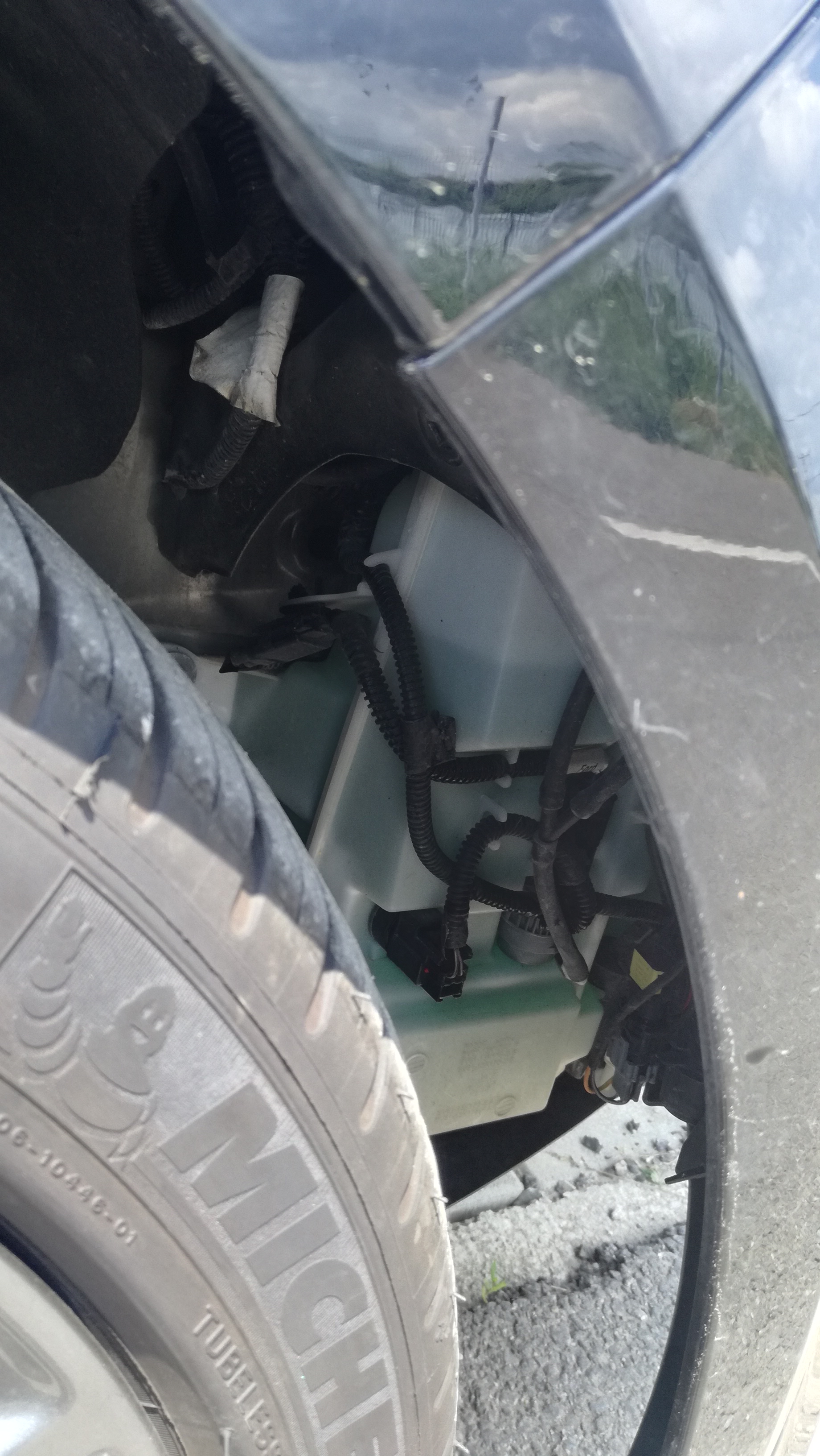

Mașina se apropie de 30000km.
Am lovit un câine mic, rezultând avarii
Carenaj plastic roata dreapta fata s a rupt o parte din el
Deflector aer de sub radiatoare s a rupt o parte
ornamentele de plastic care se prind de spoiler am folosit 3 bride de plastic sa le prind în poziție că au cate o ureche ruptă.
Deflectorul și carenajul au fost înlocuite cu piese noi.
Total distracția 800 Ron. Cam scump câinele

Mesajde Andrei190909 » 15 Iul 2019, 21:54
Salut!
Revin cu update
Placa de presiune a ambreajului a cedat.
In acest moment este in service.
De mentionat este ca puterea masurata, este purea masinii, a motorului, cea pe care ea o dezvolta.
Cei de la ford au spus ca masina trebuie testata conform standardelor europene(exact asa am facut) si ca ei le testeaza in laborator. Asa cum am zis mai sus, nu ma plimb cu masina in laborator.
Stiu ca puterea se pierde pe transmisie.
Am foarte multe exemple de masini care au fost masurate pe acelasi banc iar eroarea a fost de 1 cal putere intre cea declarata si cea masurata?
