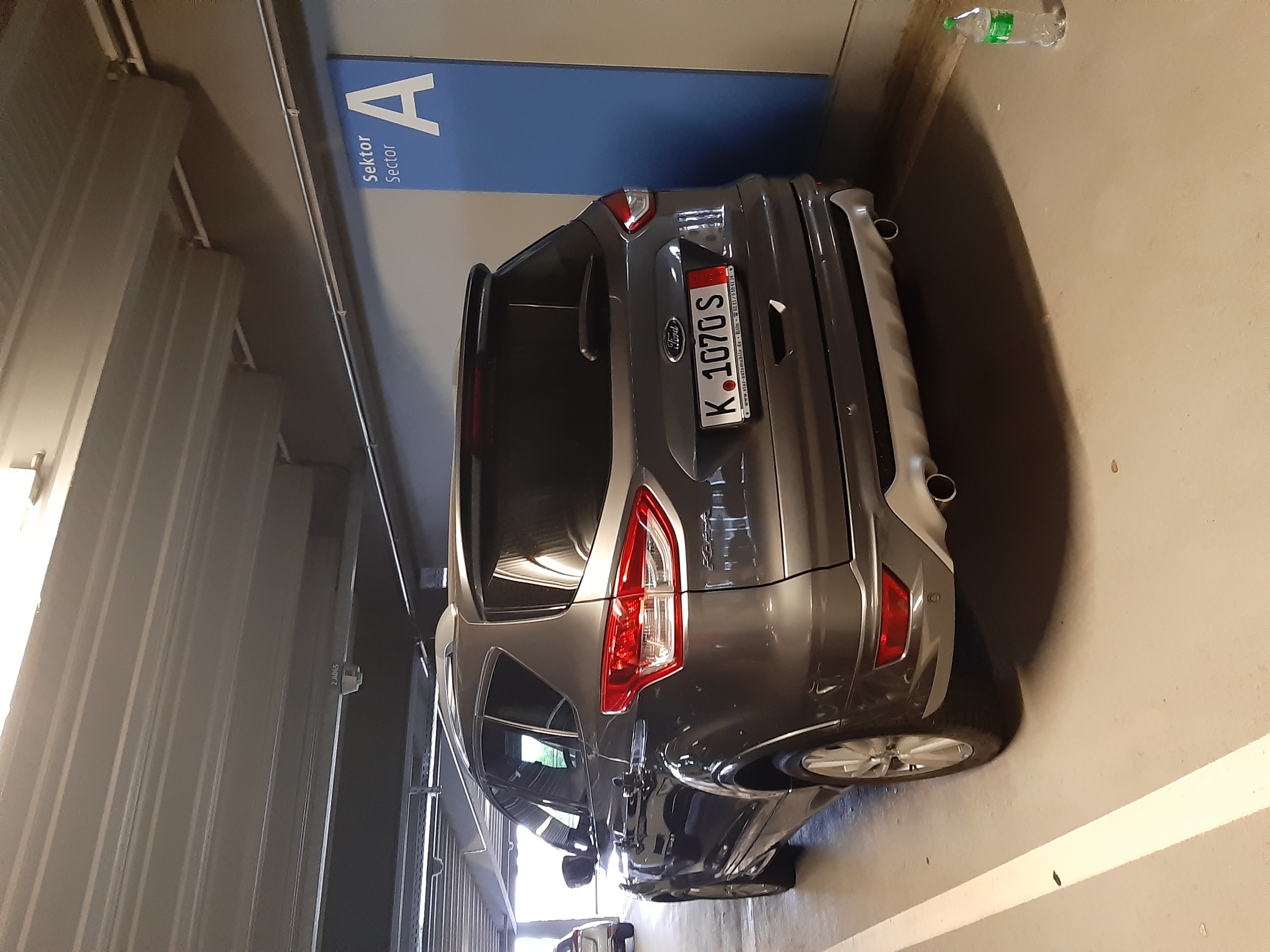

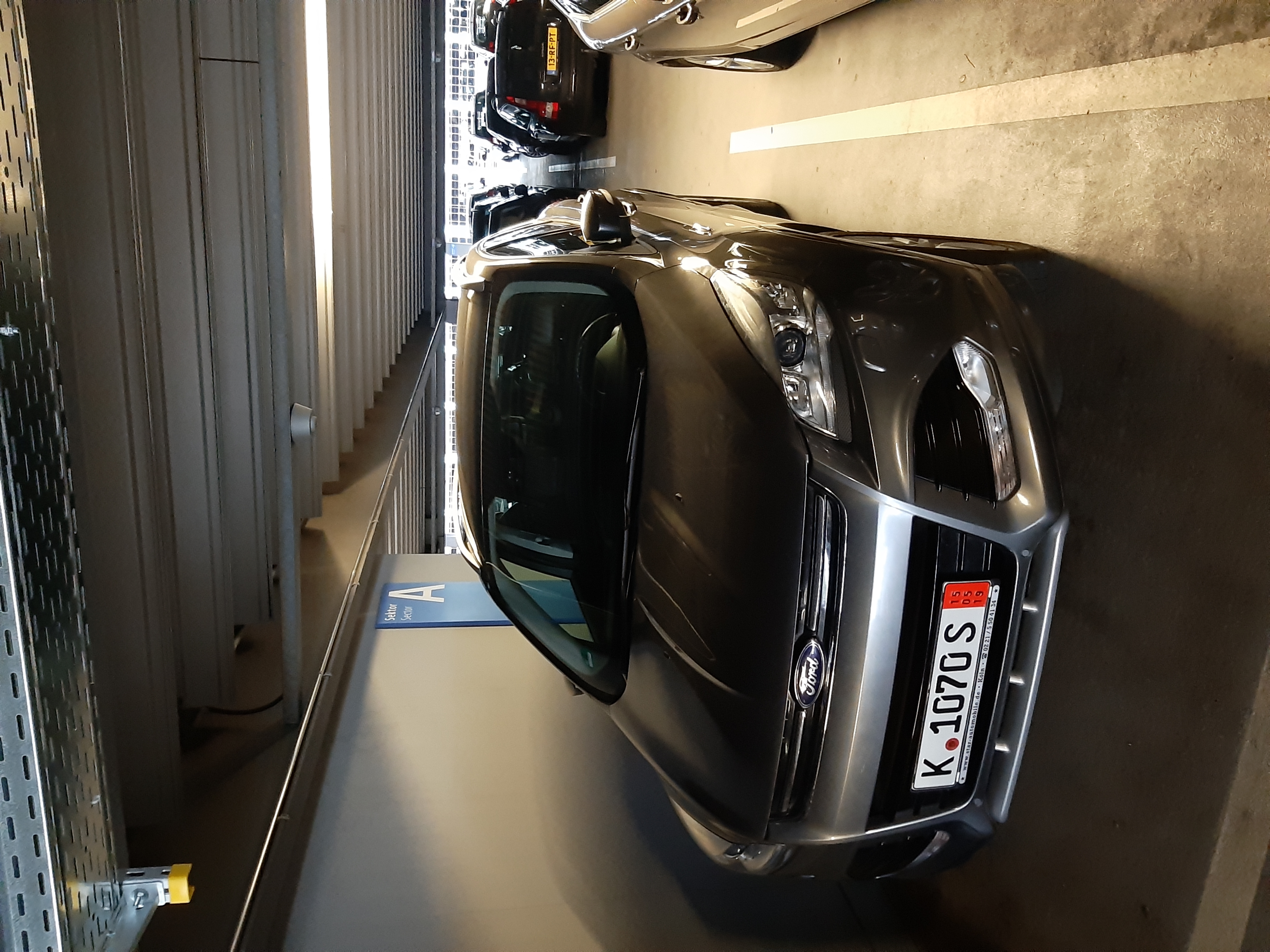

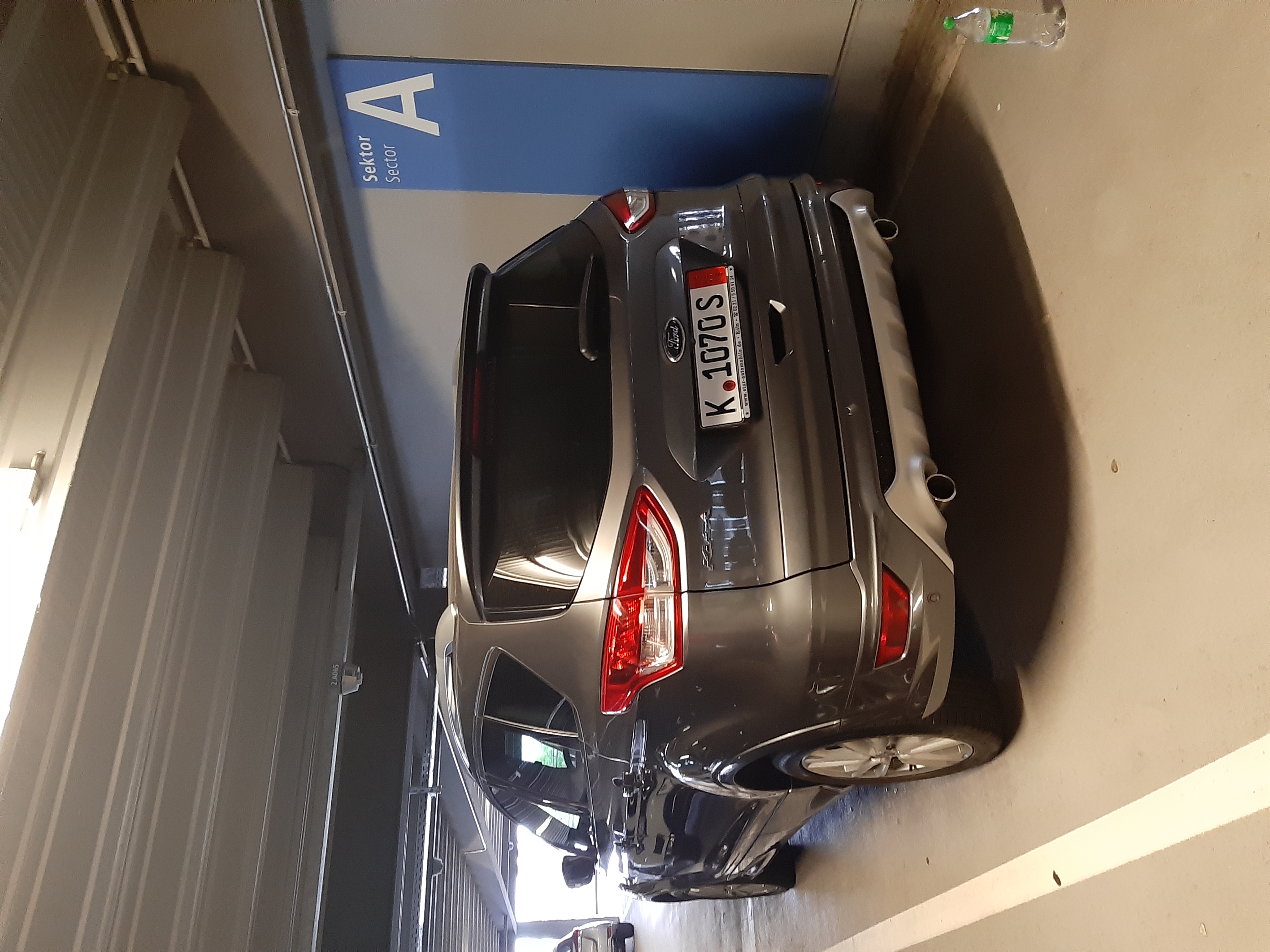

Salutare la toata lumea ,
Dupa ce am fost alaturi de un ff2 timp de 12 ani,am hotarat sa trec la ceva mai marisor.
Am fost criticat de multe ori de ce nu am facut un topic cu masina mea,si cu modificarile de rigoare...care au fost chiar multicele.
Desi achizitia actuala are ceva dotari,tot nu o sa ma las si o sa mai pun cate ceva pe ea ;)
Este un Ford Kuga mk2 varianta titanium plus, 2.0, 163 caluti 4x4
In prima faza am inceput un proiect de trecere de la sync1 la sync3
#:-S
Urati-mi succes....:))
