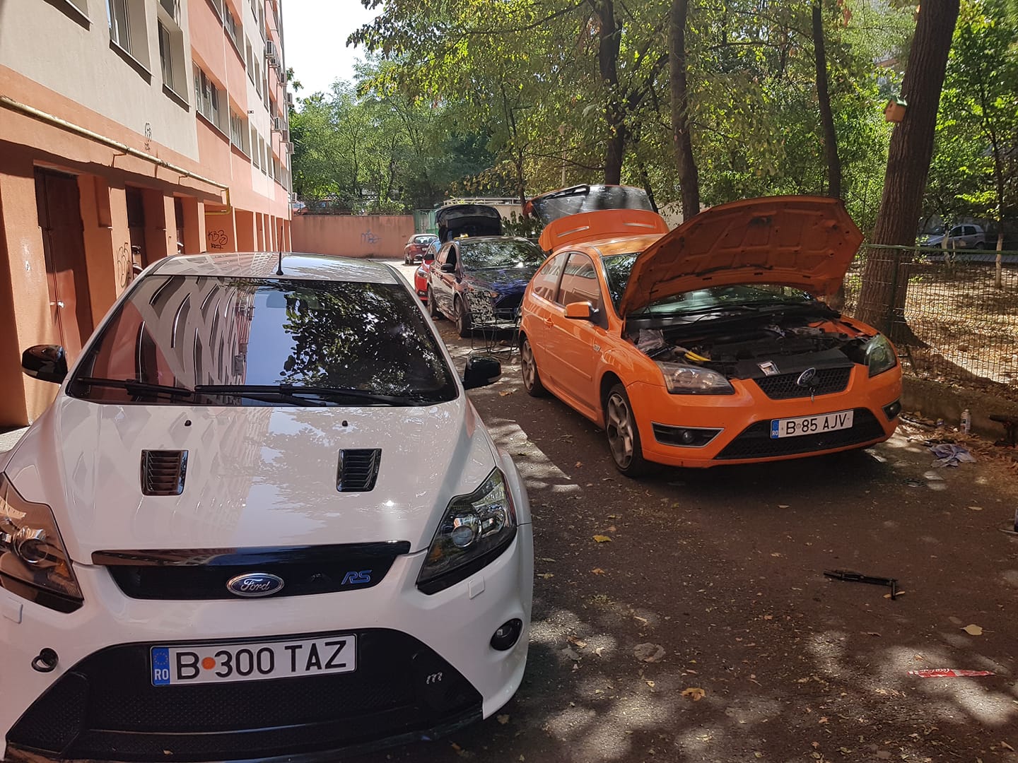

Până la urma, mi-am luat inima în dinți și am decis să vă împărtașesc din experiențele mele cu acest Focus ST mk2.
Am intrat în posesia mașinii prin septembrie 2017 și pot spune că am facut ceva investiții de atunci(senzori (MAP, MAF), boost controller, planetare, suporți motor și cutie, distribuție(Contitech), kit accesorii(Gates), bobine(Bosch) și bujii(Denso IKH22), bielete direcție, bielete antiruliu, brațe, capete de bară)
Din pacate, undeva prin primavara anului 2018, am "reușit" să supraîncalzesc motorul(am alergat un Golf 7 GTD și ulterior am dat direct în aglomerație), datorită modulului de la electroventilator care nu funcționa(nu știam) și de atunci, când temperatura ambientală este mai ridicată, temperatura apei tinde să crească peste 90°-din acest motiv, am început să strâng piese pentru a desface motorul și în același timp pentru a-l întări!(britanicii numesc procedura"block mod").

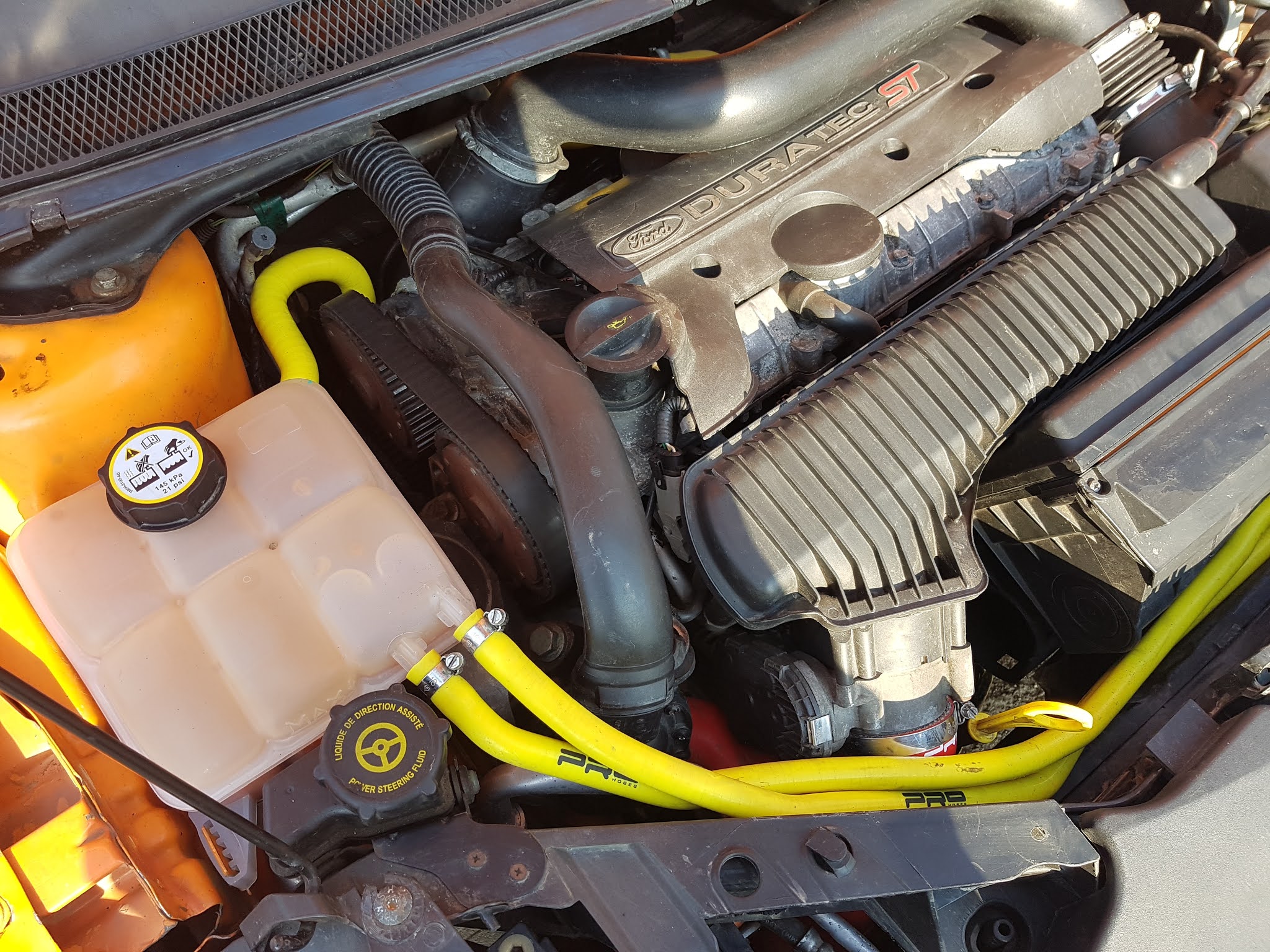

-PRO hoses - traseul turbo;
-PRO hoses sistemul de racire(montate parțial);

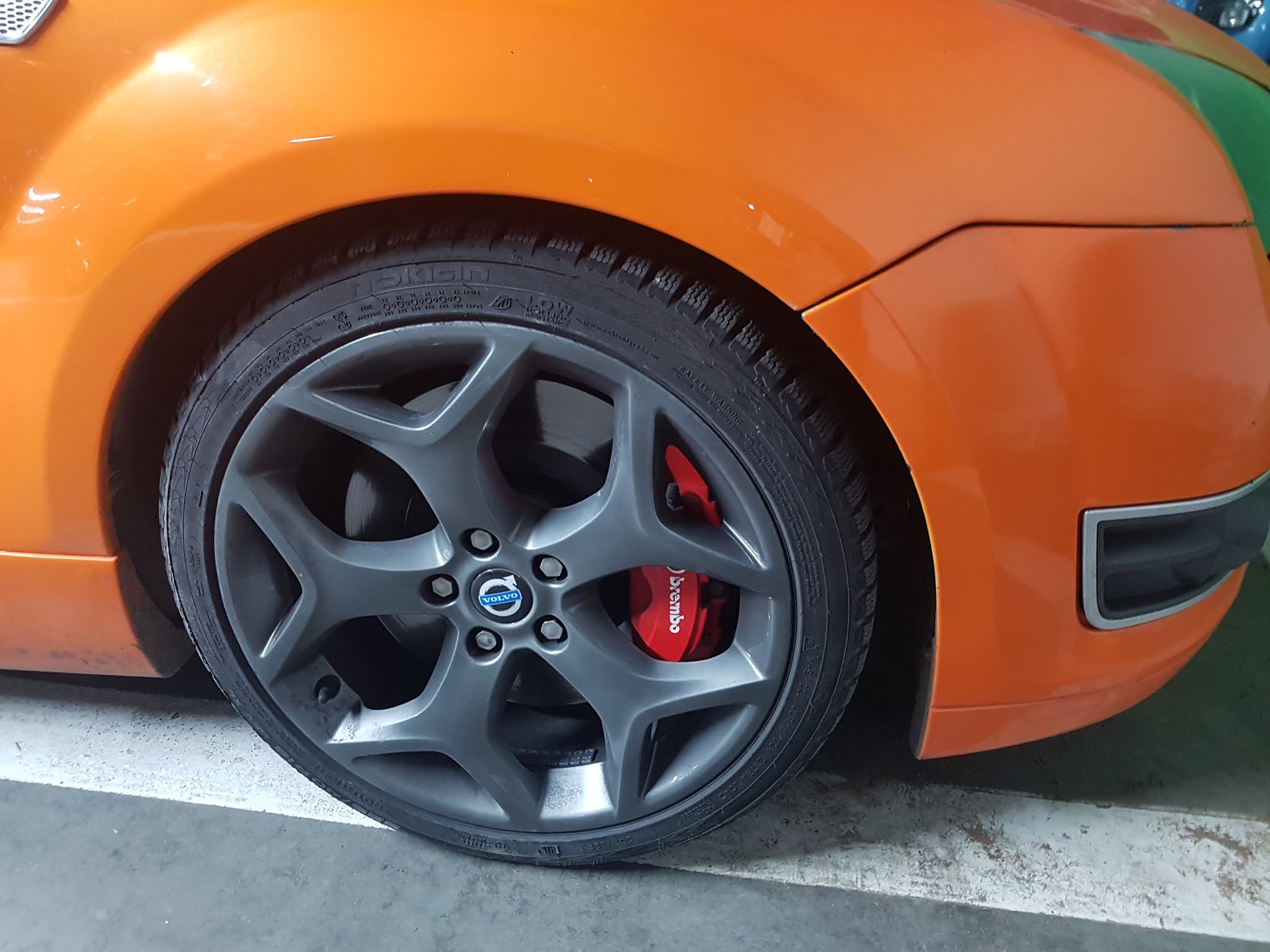

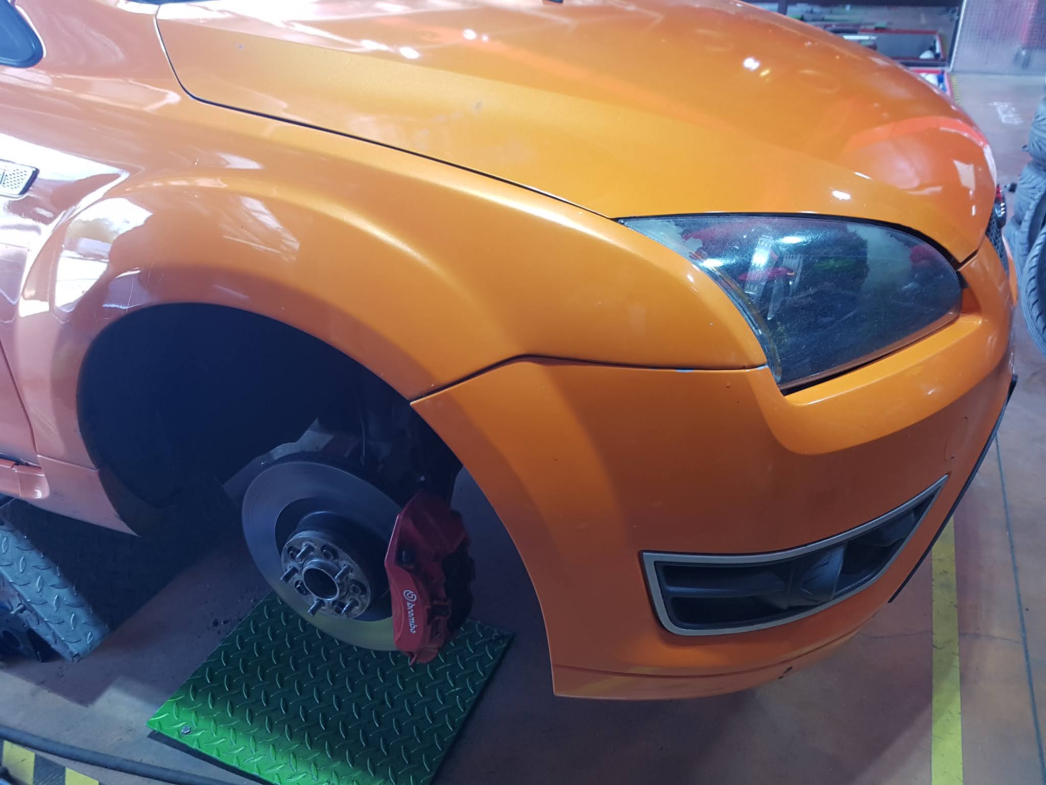

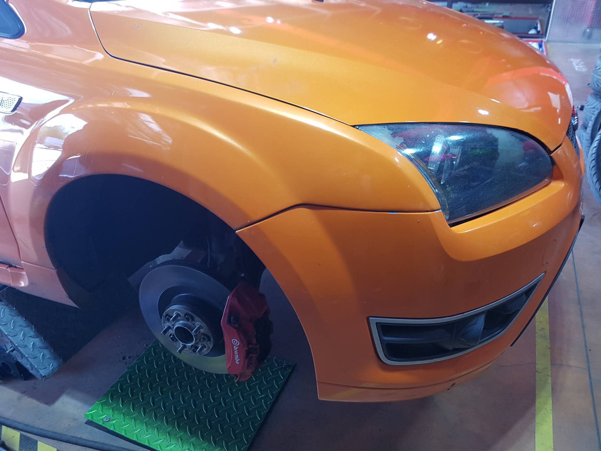

-Big Brake Kit: etrieri Brembo 4 pistonașe, discuri 350mm și furtune frană cu inserții metalice Goodridge;

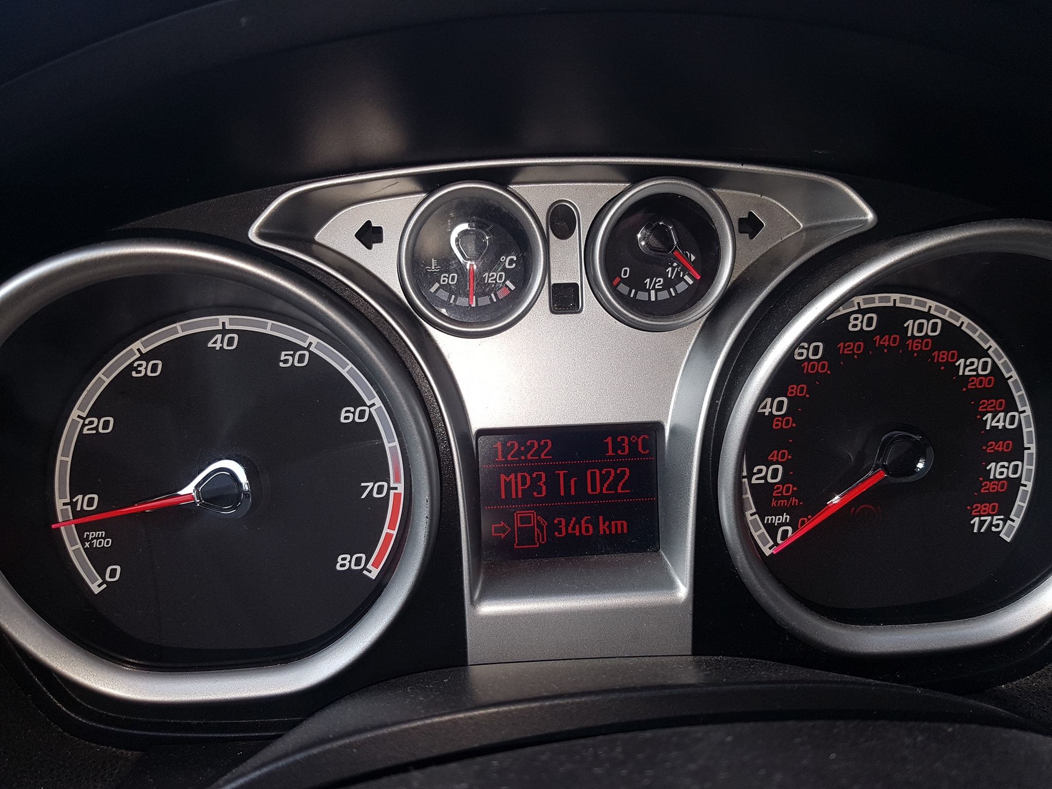

-Ceasuri bord Focus ST/RS mk2;

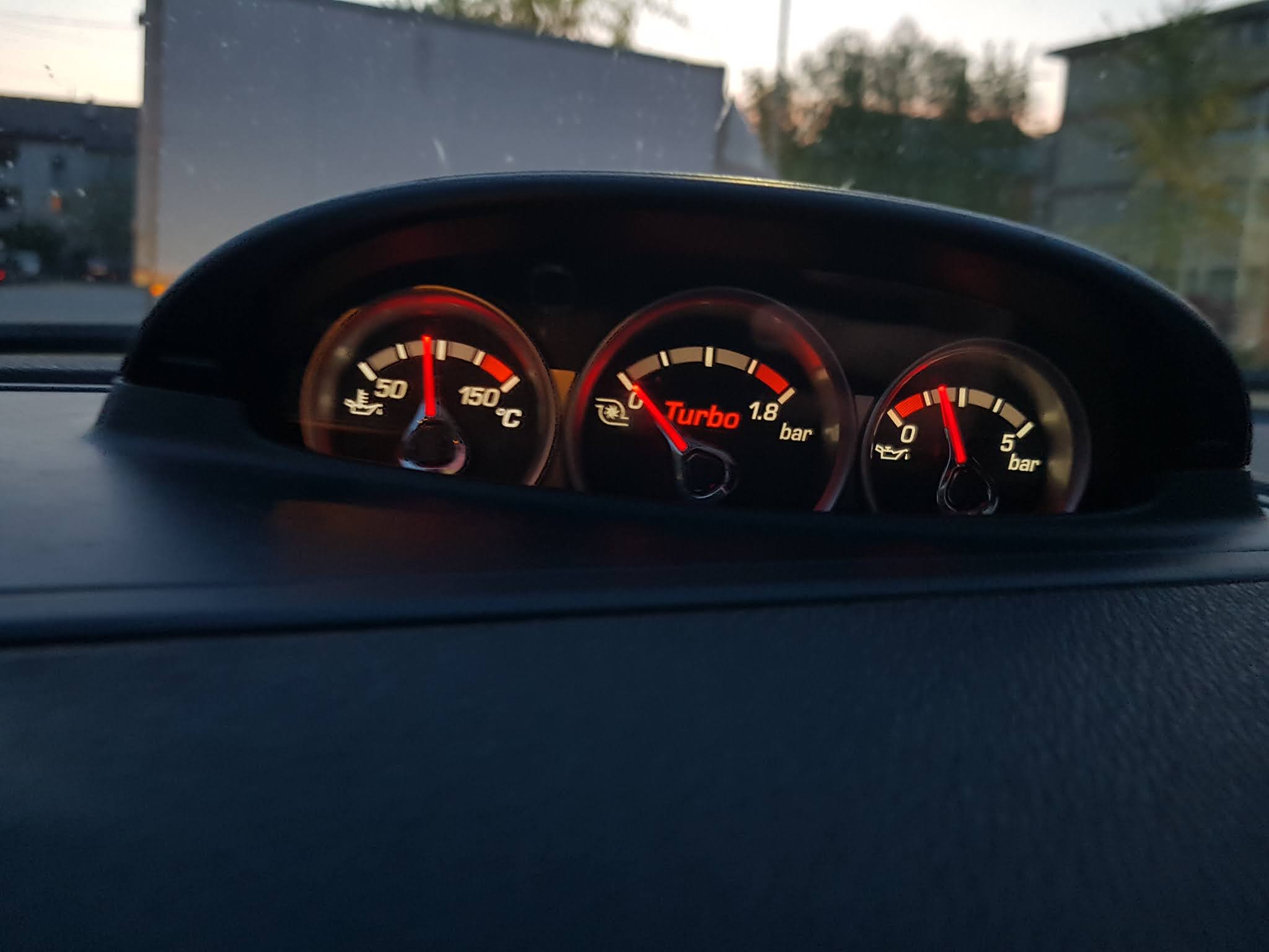

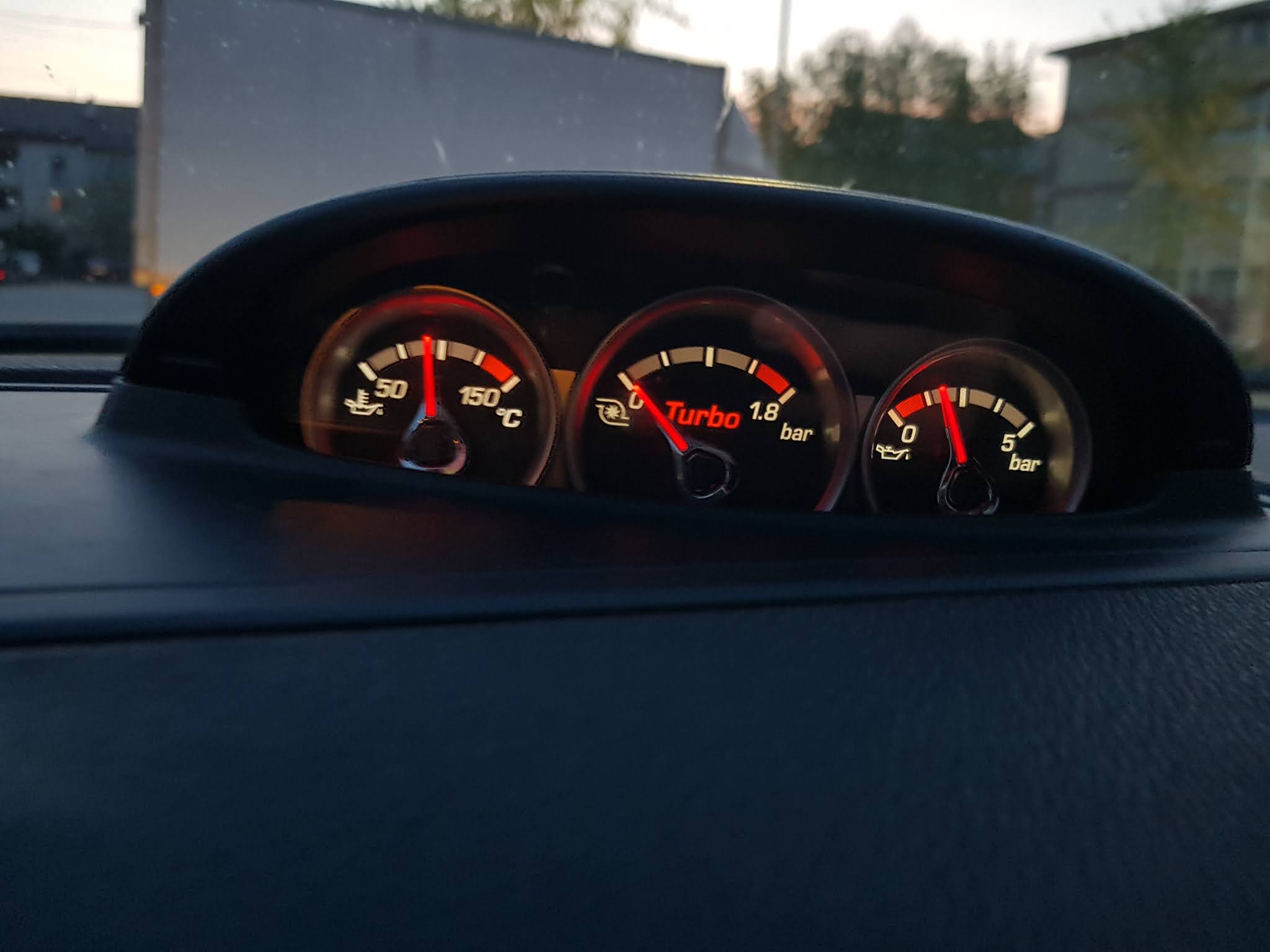

-Ceasuri suplimentare presiune turbo, temperatura si presiune ulei de Focus RS mk2;

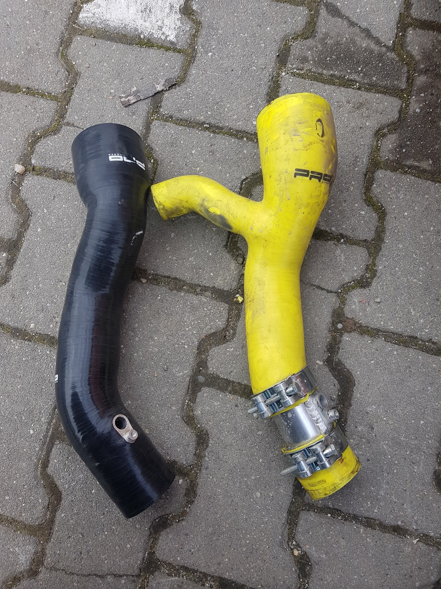

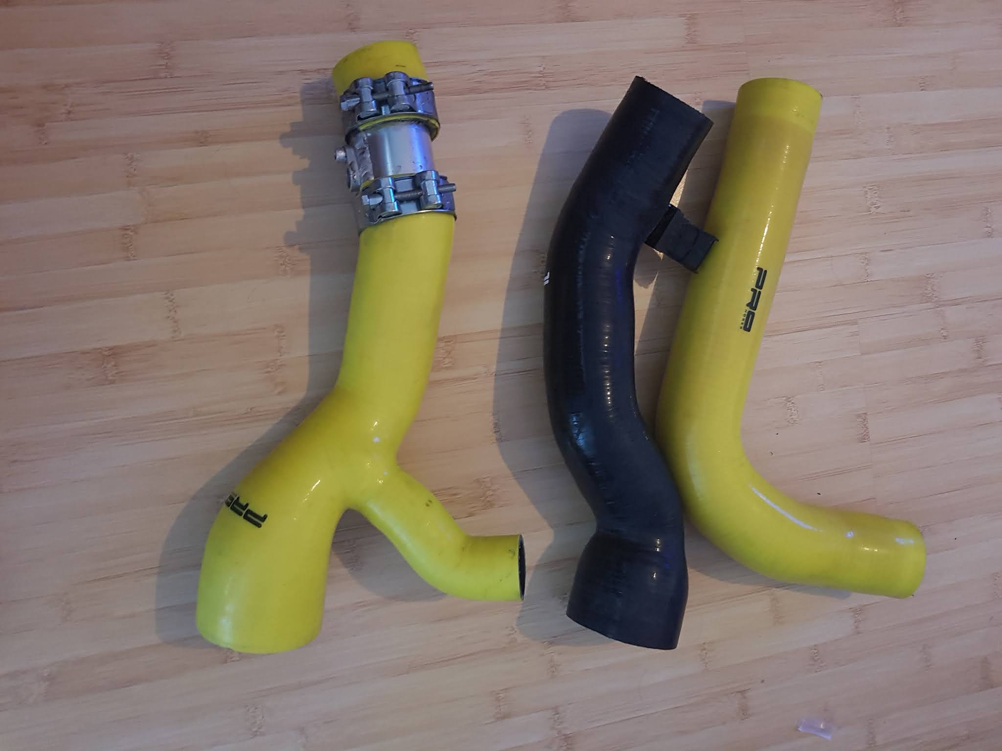

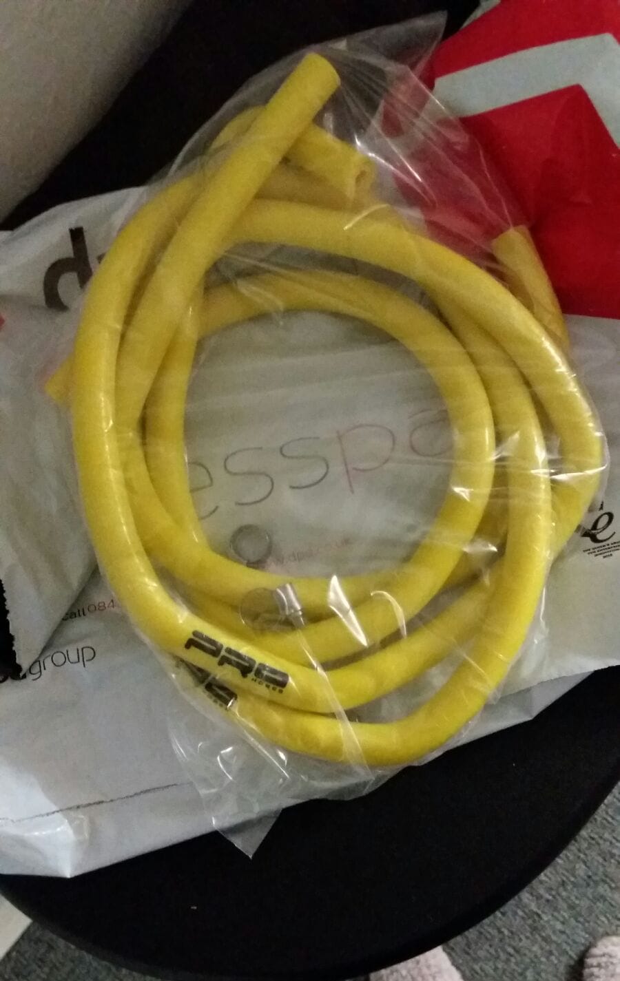

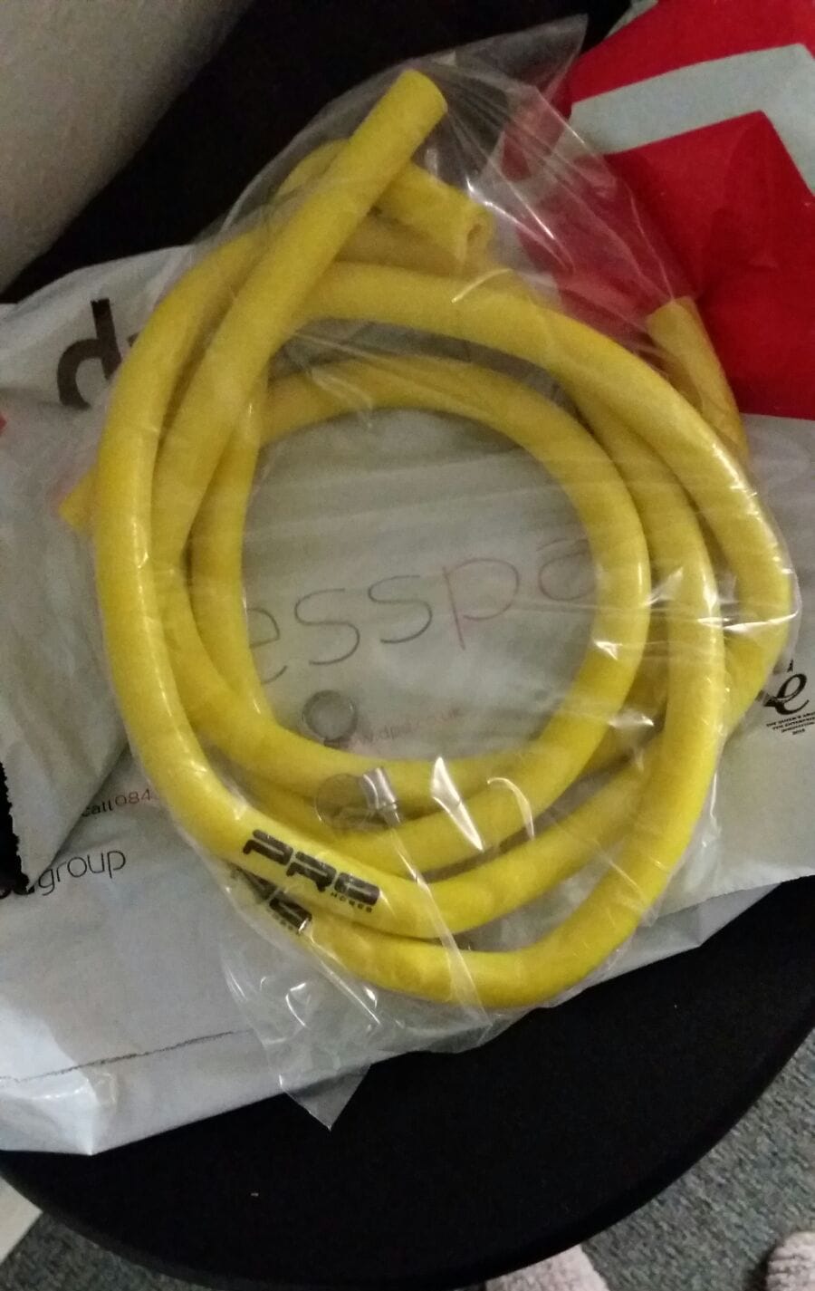

#1 - 21.12.2019 - am schimbat furtunele din cauciuc cu cele siliconice PROhoses și din nefericire, după ce am reumplut sistemul de răcire(3l HEPU, 3l apă distilată) am găsit picaturi de lichid de răcire pe covorașul din dreapta!(am făcut un bypass și am anulat radiatorul-am cumparat alt calorifer și abia mâine 24.12.2019 voi avea timp să îl montez! Sper să reușesc!)

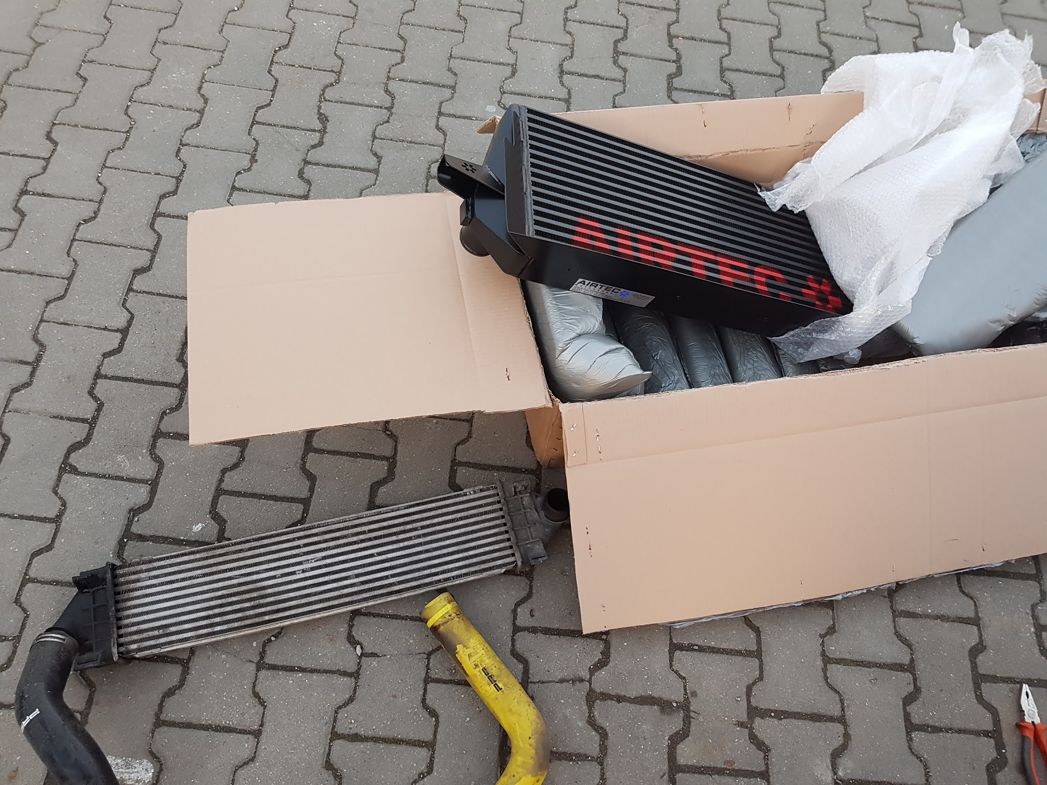

#2 Februarie 2020- am înlocuit intercoolerul standard și boost pipe-urile siliconice PROhoses cu intercoolerul AIRTEC stage 3 și boost pipe-uri cu diametru mărit! Tot în februarie am schimbat discurile și plăcuțele spate(TRW).

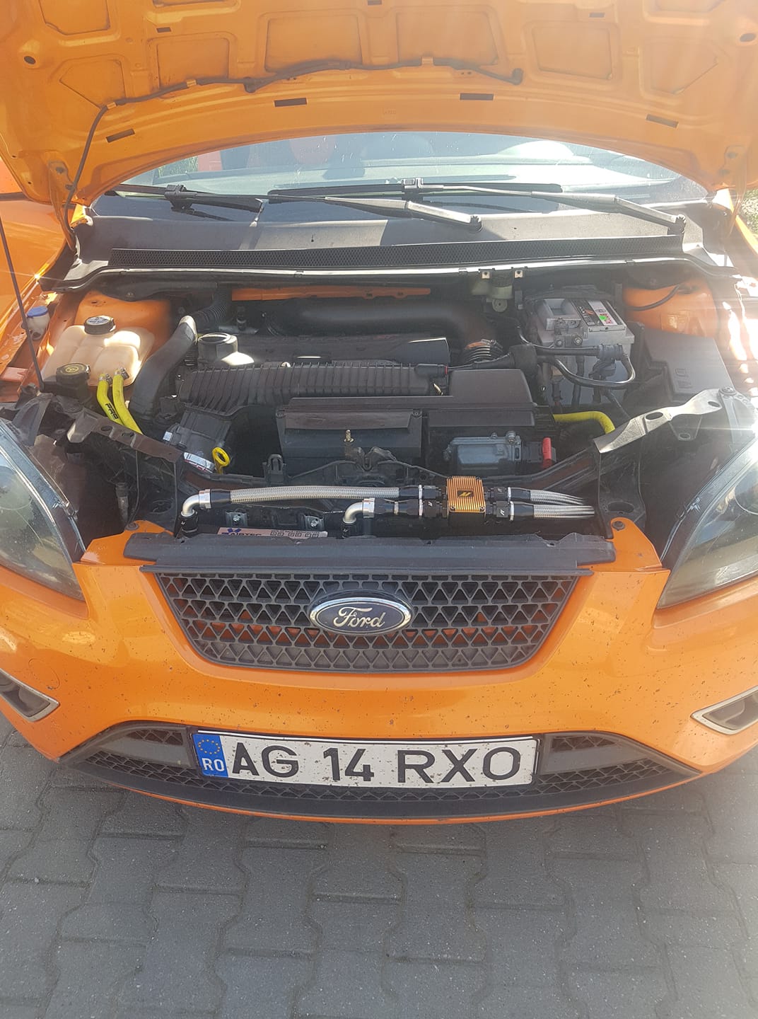

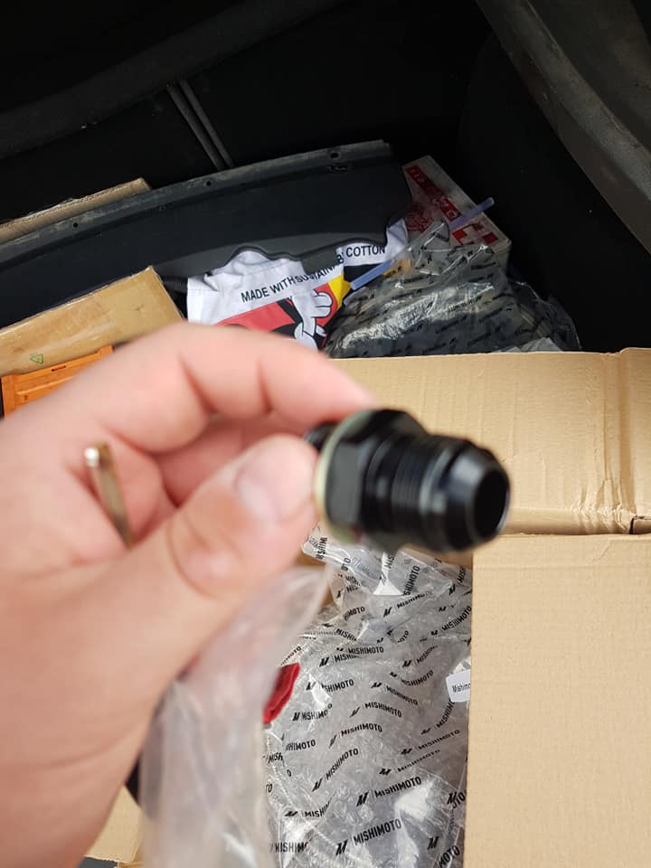

Tot în martie am comandat la RacingNick un termostat de ulei MISHIMOTO,pentru care am platit în contul firmei un avans, urmand ca acesta să ajungă undeva la inceputul lunii aprilie!
Dupa 3 zile în noua configurație, ambreiajul a început să patineze în sarcină, în special in treptele 3, 4, 5 și 6! Am comandat un kit ambreiaj de Focus RS (am înțeles că ar ține 420 cp)! A venit kitul și parcă mă gândesc că ar fi păcat să nu cumpar și volanta de Focus RS.(19 aprilie data la care scriu și ambreiajul ține din nou, urmează totuși comanda volantei, încât să îmi iau o piatră de pe inimă).

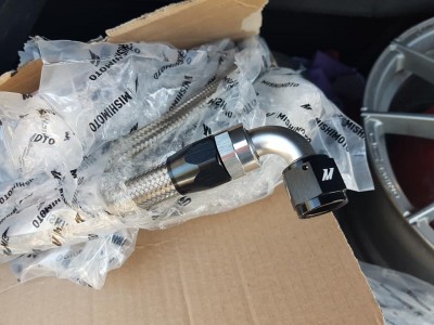

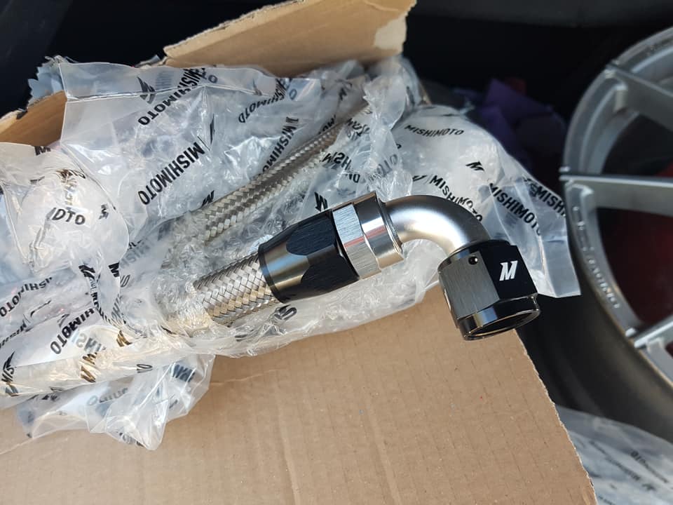

# Aprilie - 12.04 am comandat 4 furtune armate cu inox AN10 MISHIMOTO(2x182 cm și 2x122 cm-posibil să îmi fi ajuns doar furtunele de 182 cm, dar aveam adaptorul de pe baia de ulei AIRTEC și radiatorul de ulei AIRTEC iar termostatul MISHIMOTO, așa că am decis ca toate cuplele să fie MISHIMOTO- fiecare furtun AN10 vine cu o cupla dreapta și una la 90°. Două cuple de 90° pe adaptor, două pe radiator și 4 cuple drepte pe termostat!). Cuplele vândute pe siteurile din tara sau cele cu care a venit kitul AIRTEc nu îmi inspiră încredere, cum nici furtunele din kit care ar fi fost armate(învelite cu material textil)
Comandate pe race-shop.ro, in doua zile furtunele au ajuns, iar termostatul MISHIMOTO comandat la RacingNick pe 16.03 îmi va fi livrat abia pe 22.04..când sper că voi putea demara instalarea pieselor.

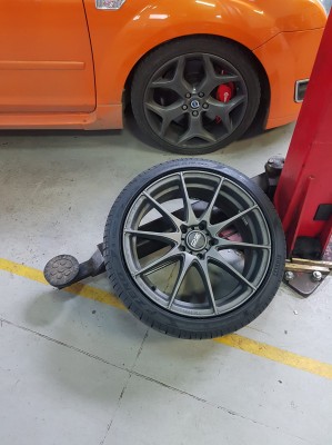

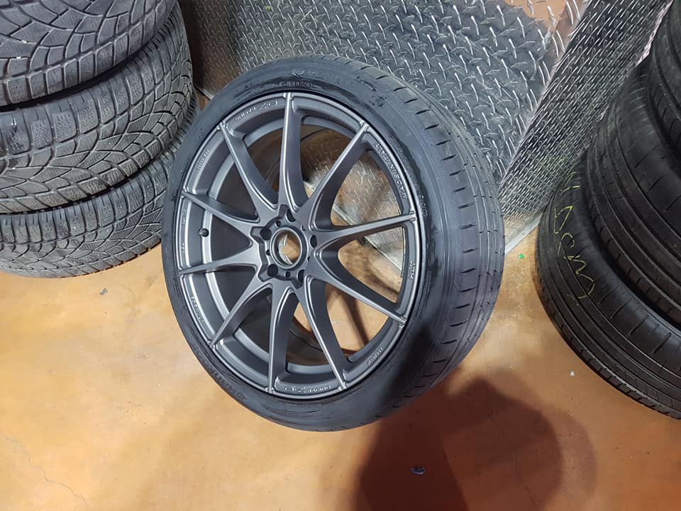

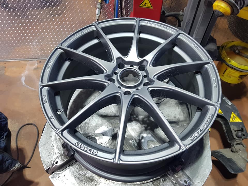

15.04 uitându-ma pe marketplace, văd un set de jante 5x108 R18 8j O.Z. Racing Formula HLT(exact specificațiile jantelor de Focus ST mk2) pe care am vrut să îl iau și prin ianuarie 2020, dar nu m-am înțeles la bani cu tipul care le vindea! De data asta, eram hotarat, căci prețul scăzuse la cât îi propusesem în ianuarie!Ajuns la locul unde stabilisem cu el, am constatat cateva zgarieturi superficiale, dar am decis că merită să le iau! Pe 16.04 am comandat 4 pneuri HANKOOK Ventus Prime 3 la AutoSoft Băneasa, urmând ca pe 17 să le ridic și să le montez! Pe 17, din dorința de a avea jantele impecabile, le-am dus la Top Wheels Auto pentru îndreptare(4 buc), retușare zgârieturi(prin adaos de material, deși nu erau profunde si puteau fi remediate prin polișare) și revopsire în câmp electrostatic Gri Carbon! Culoarea se potriveste perfect cu capacele dectip "center lock" pe care am încercat pe cât posibil să le recondiționez în regie proprie!(găsiți un clip atașat în galerie).
Pe 17.04 am montat pneurile pe jante și am asistat la echilibrarea lor- Top Job by Top Wheels Auto!
#Revin cu update dupa ce voi monta kitul extern de racire cu aer a uleiului și înlocuirea uleiului cu MOTUL 5W30 și filtrului de ulei FoMoCo.

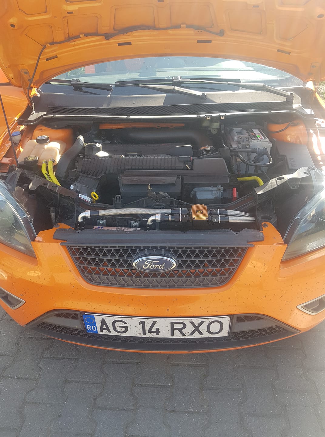

# 22 Aprilie 2020- După două zile de chin, am reușit să instalez radiatorul de ulei(AIRTEC), termostatul (MISHIMOTO), furtunele AN10(care au suferit modificări în ceea ce privește lungimea acestora! În vederea instalarii sistemului am golit sistemul cu lichid de racire, am golit uleiul din baie, am demontat racitorul de ulei și am montat adaptorul AIRTEC, unde am cuplat ulterior furtunele MISHIMOTO AN10.

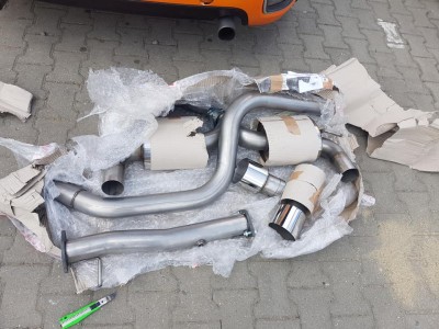

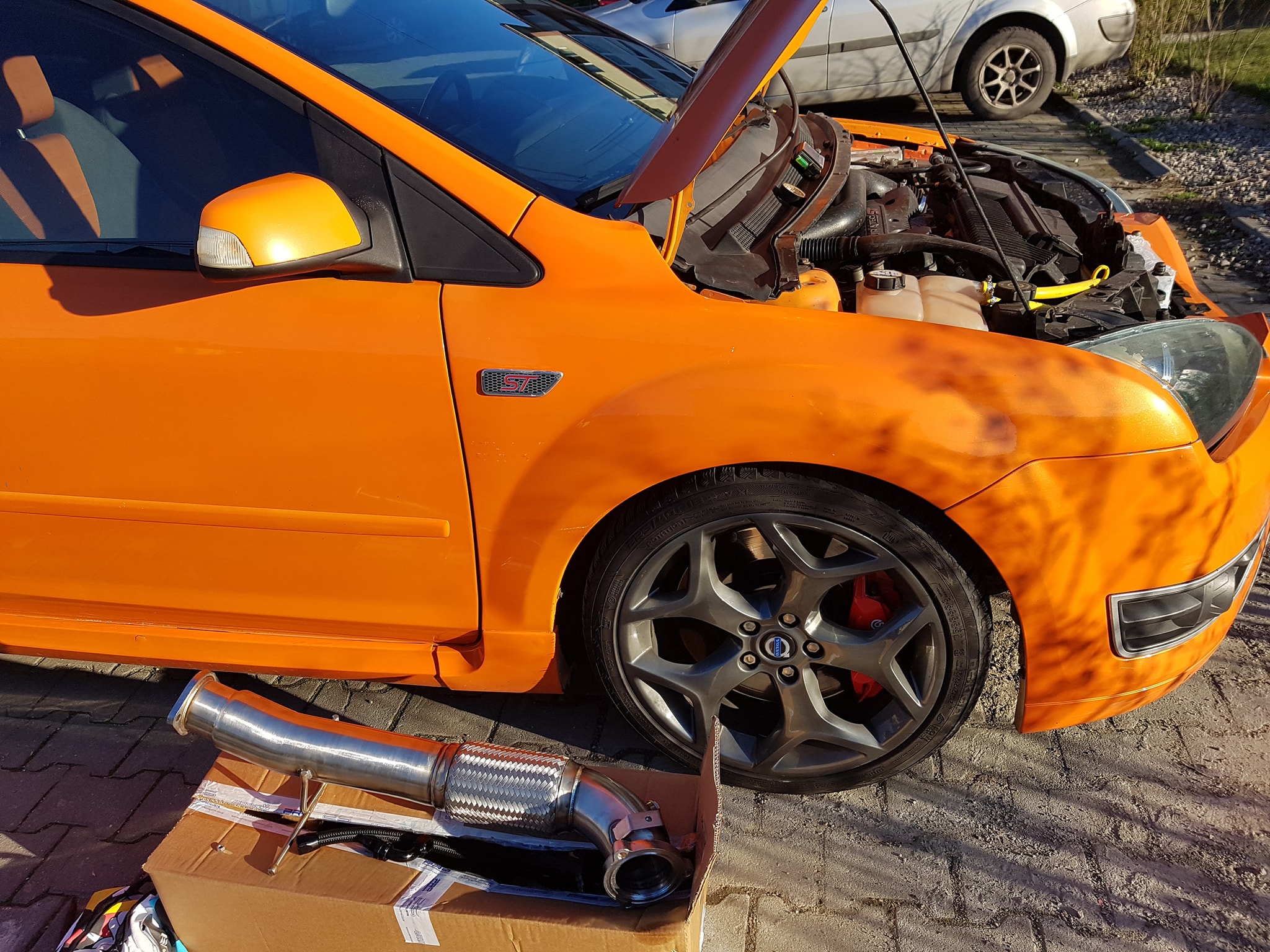

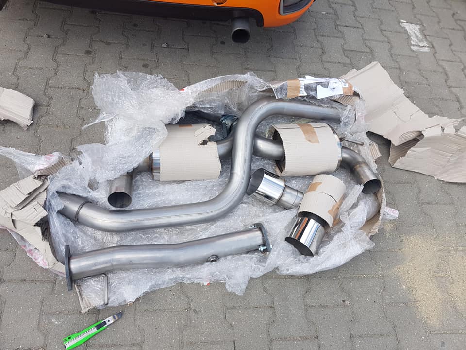

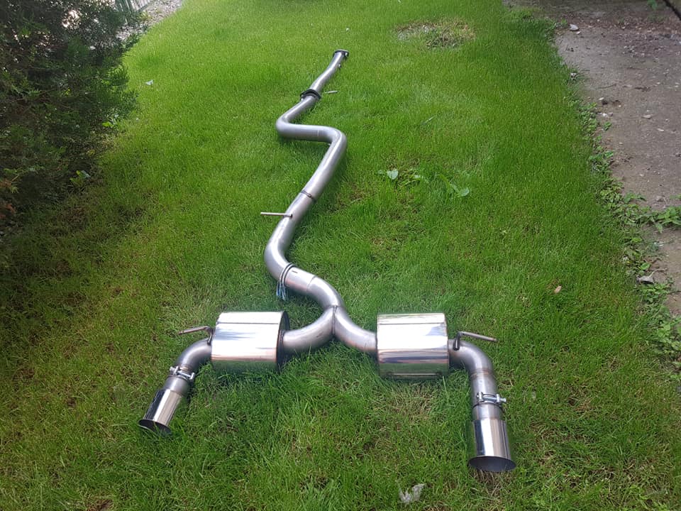

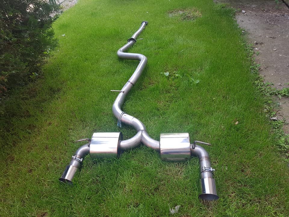

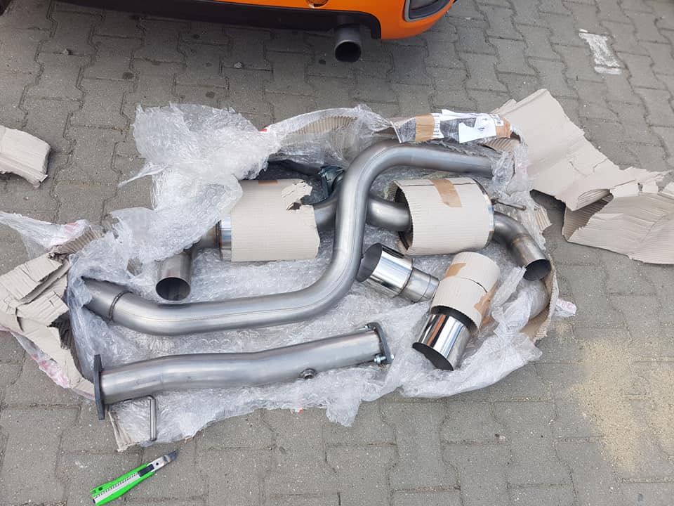

UPDATE: 19.05 am comandat evacuarea cat-back KMS Thunderstorm
21.05 am decis sa iau si "decat" astfel incat tot sistemul de evacuare urmeaza sa fie nou(downpipe ul AIRTEC de 3.5 inch, decatalizatorul KMS de 3 inch si cat-back ul KMS Thunderstorm de 3 inch!)
Abia astept sa ajunga in tara si sa le montez! Revin cu video pe canalul meu de youtube(BADASSCARS)
Good news! 06.06.2020 - am intrat in posesia evacuarii de la KMS Motorsport! Urmeaza montajul!
Odata montată evacuarea, se schimbă radical mașina- așa ar fi trebuit să sune din prima zi în care a ieșit din fabrică!
Între timp, am avut neșansa să mi se uzeze prematur o placuță de frână și până mi-a venit comanda din Germania, cu un alt set de plăcuțe de frână, am constatat că placuța săpase foarte puțin în disc, motiv pentru care am luat de urgență doua discuri noi FoMoCo de RSmk3(350mm) și un set de plăcuțe frână(tot FoMoCo)- plăcuțele Delphi rămân acum de rezervă, pentru a evita repetarea unor asfel de situații pe viitor! Odată cu placuțele Delphi au ajuns și volanta cu masă dublă de Focus RS mk2 și șuruburile pentru volantă!

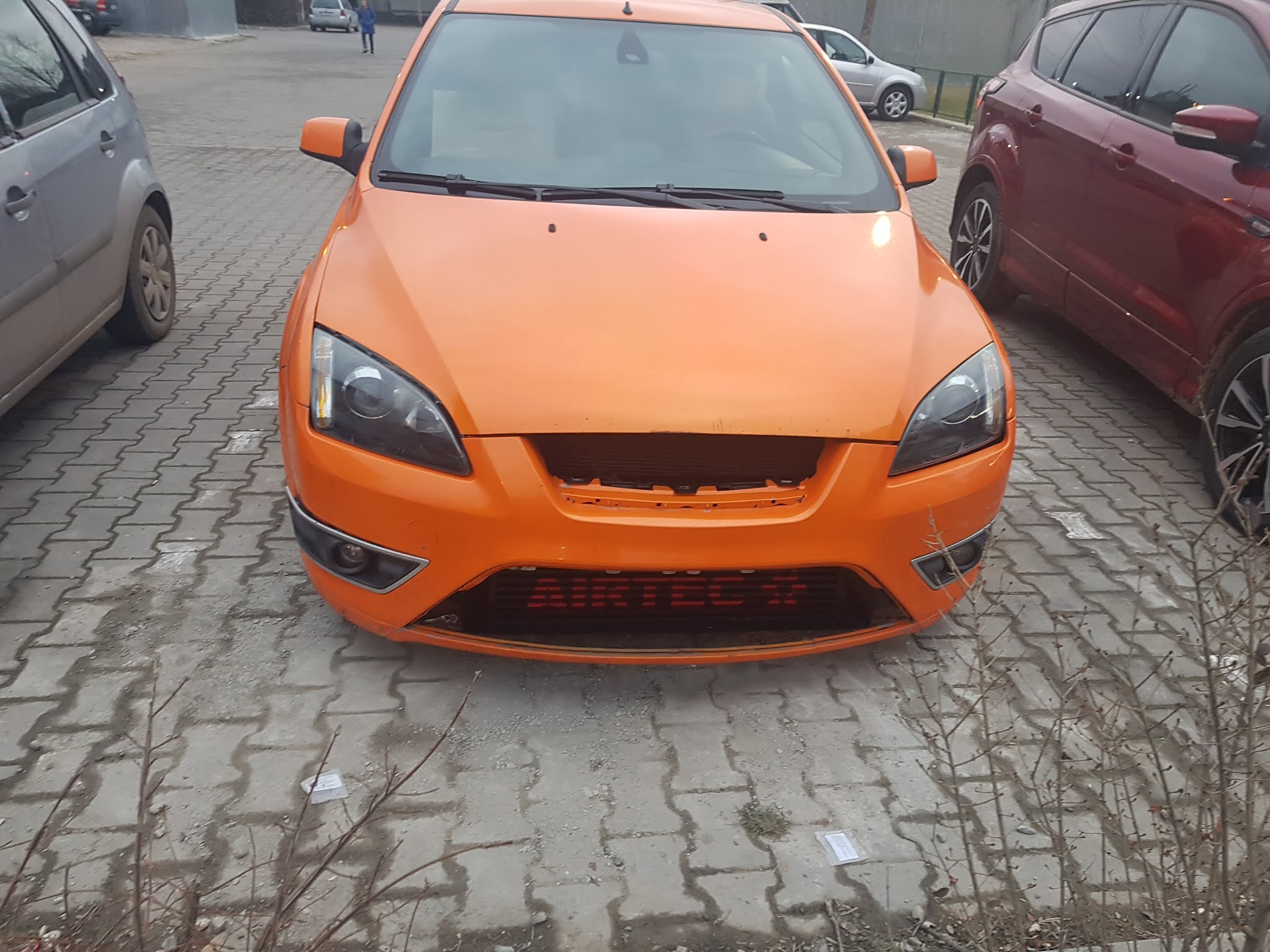

Nu am mai scris de foarte mult timp pe aici! Am avut mai multe incidente neplacute cu masina in ultima vreme, aceasta avand de suferit din punct de vedere estetic! Aproape ma convinsesem sa o dau la pret de nimic(2500-3000 euro, fara upgrade-uri), dar m-am razgandit si incerc sa ii ofer a doua sansa la "viata"!
Am urmatoarele probleme, pe care vreau sa le rezolv:
1. inlocuire trager fata, reparat cap lonjeron(stg) si schimbat aripi fata + capota&prinderi capota(un incident la viteza relativ mica@20-30 km/h)
2. inlocuire aripi spate integral(din suduri, aripa de pe spate dreapta cu tot cu contararipa-am constatat ca masina fusese anterior lovita si reparata prost, cu mult chit)
3. tinichigerie si revopsire integrala!
Daca aveti recomandari(si va rog mult sa aveti in special in Bucuresti/zona), nu ezitati sa imi scrieti!

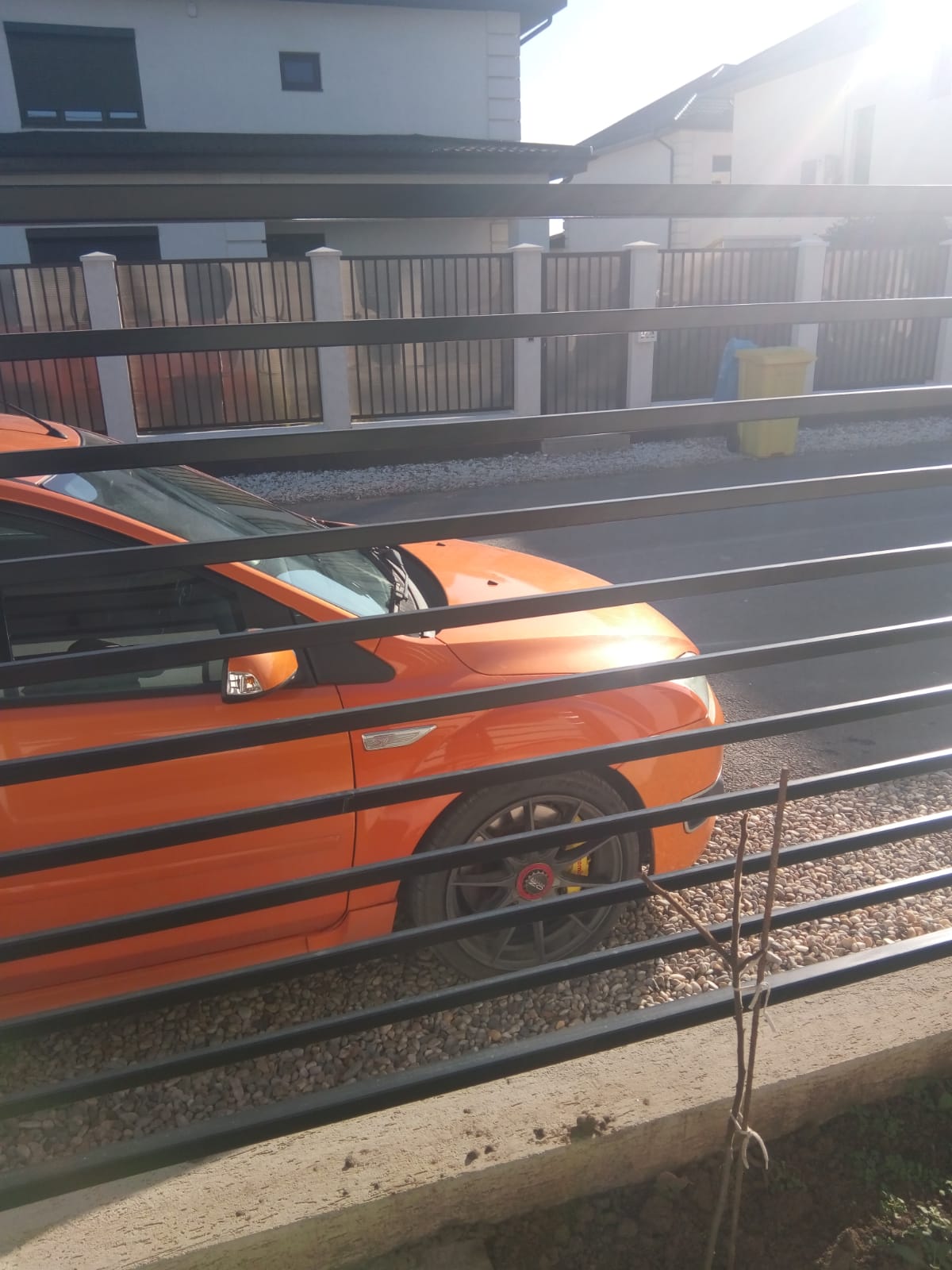

Primul set de poze

Mesajde radu_andry90 » 21 Apr 2021, 18:28
Al patrulea set de poze. Ceasuri Focus RS mk2

Mesajde radu_andry90 » 21 Apr 2021, 18:34

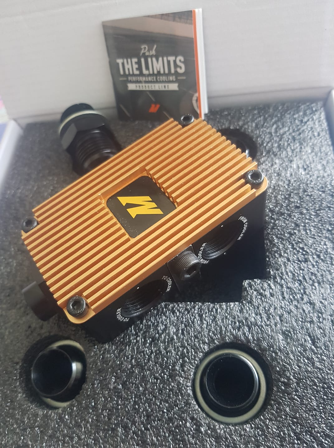

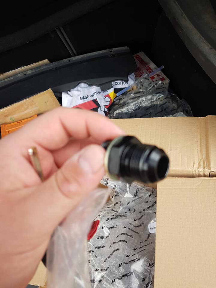

Al saselea set de poze. Kit extern racire ulei, compus din adaptor baie ulei AIRTEC, furtunuri armate cu inox Mishimoto cu fittinguri AN10, termostat inline4 MISHIMOTO(pentru ca o folosesc zilnic, vara-iarna) si radiator racire ulei AIRTEC

Al saptelea set de poze. Jante O.Z. racing Formula HLT 5x108 R18, 8j, vopsite gri carbon la Top Wheels Auto, incaltate cu pneuri Hankook 225/40 R18.

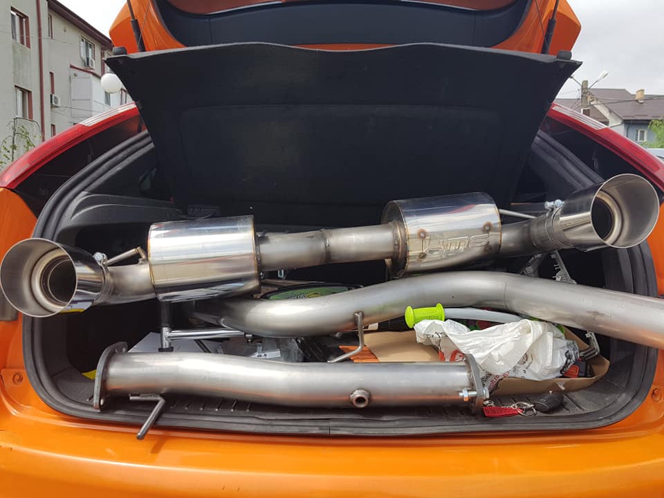

Mesajde radu_andry90 » 21 Apr 2021, 18:45

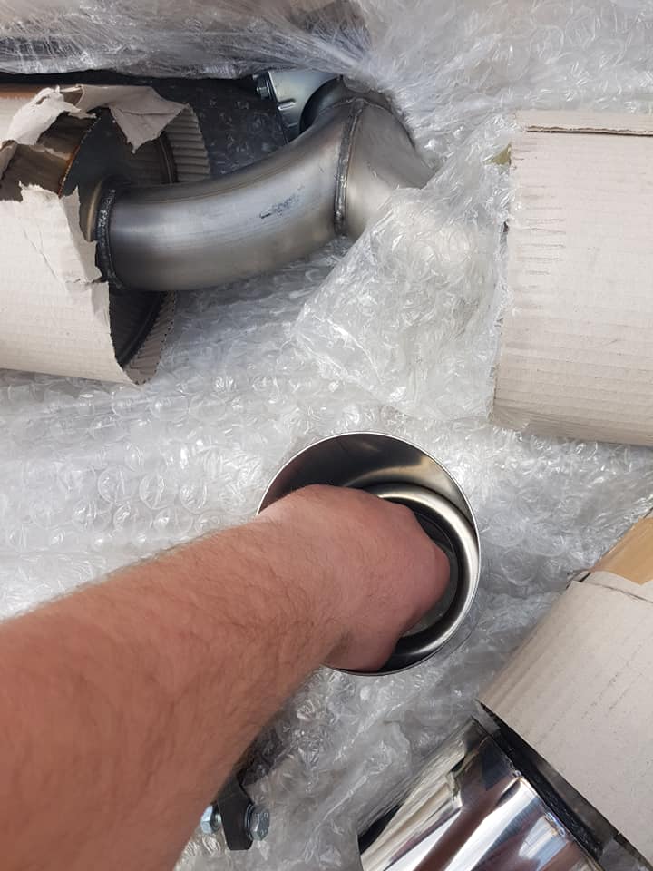

Setul de poze nr.8. Sistem evacuare KMS Thunderstorm 3 inch(conectata la downpipe-ul AIRTEC de 3,5 inch cu reductie la 3 inch)
* intre timp sistemul de evacuare a ajuns la DB50rin, fiind putin cam galagioas pentru uz zilnic! Este in plan un sistem de evacuare Milltek Ultimate de Focus RS mk2, cu rezonator( va fi de RS pentru ca vine si cu doua back-box-uri, design asemanator cu KMS Thunderstorm, in timp ce pentru ST designul este cu rezonator intermediar si de acolo, straight pipe), in speranta ca sunetul va fi mai placut si masina se va auzi agresiv doar atunci cand va fi "abuzata"!(KMS ul se auzea foarte tare indiferent de cum foloseam masina)

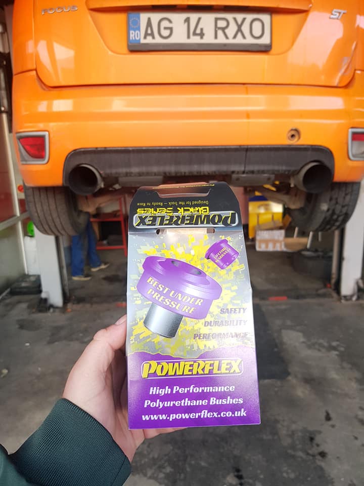

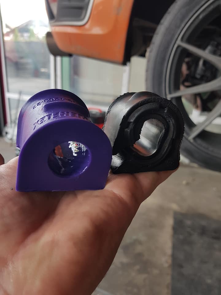

Mesajde radu_andry90 » 21 Apr 2021, 18:51

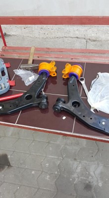

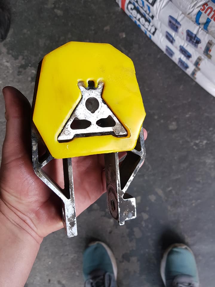

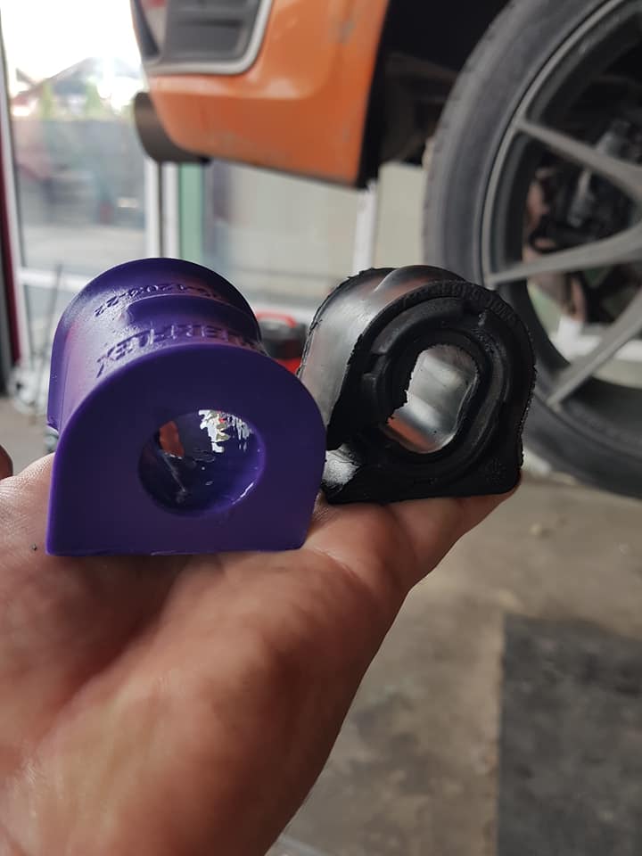

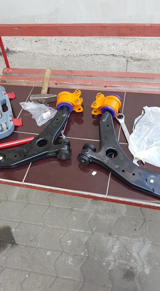

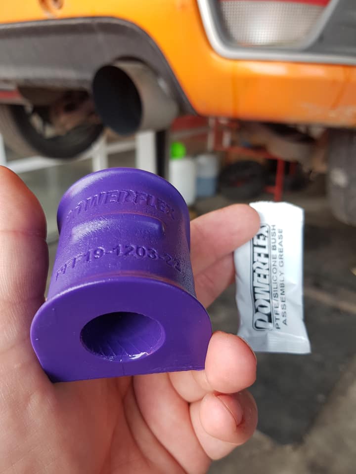

Setul de poze nr. 9. Kit bucsi Powerflex, brate noi pentru a rezolva problema constatata la Trackday-ul de pe circuitul Prejmer! Nu am reusit doua trase similare, bestul a fost de 1.14,5/tur, relativ slab! Am pus asta pe seama bucsilor uzate si directiei imprecise.
Am decis ca odata cu bucsile Powerflex sa instalez si brate noi!

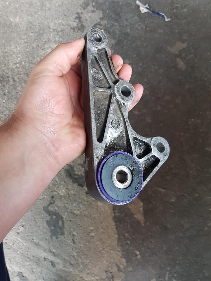

Setul nr. 10 de poze. Deoarece simteam o smucitura la plecarile de pe loc, sau intre trepte, am considerat ca este nevoie sa schimb si bucsile de la suportul cutiei de viteze, odata cu cele de la bratele fata. Vor urma cel mai probabil Powerflexuri si pe puntea spate!

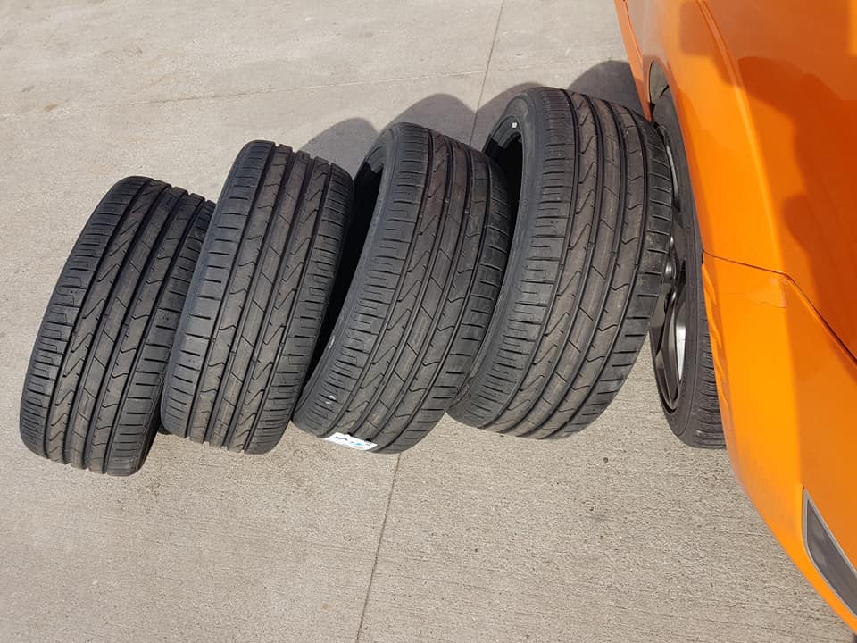

Dupa nici un an de utilizare a anvelopelor Hankook, am decis ca este nevoie de doua pneuri noi. Am ales Pirelli P Zero PZ4(sport). Hankookurile mai merg anul acesta pe spate..dupa care voi lua inca doua Pirelli, sau daca nu voi fi multumit de acestea, voi lua in calcul Michelin Super sport/4s sau GoodYear super sport.

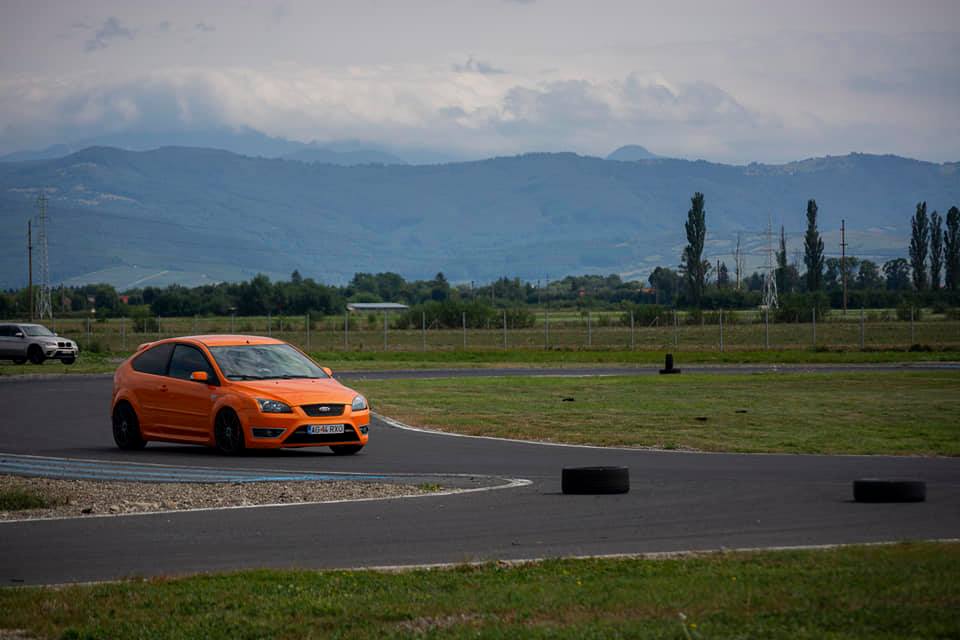

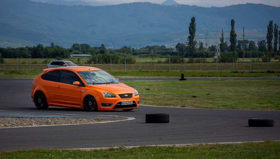

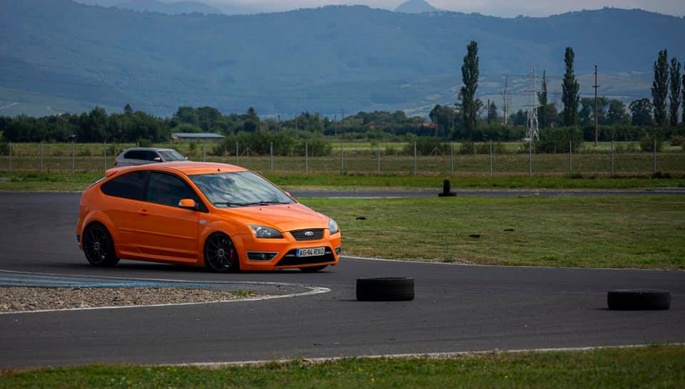

Mesajde radu_andry90 » 25 Oct 2021, 22:02
Cateva poze de la ultimul track-day!
P.S. Are nevoie de powerflexuri si pe spate plus o reglabila..obligatoriu!

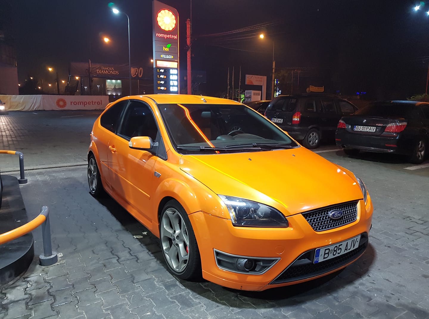

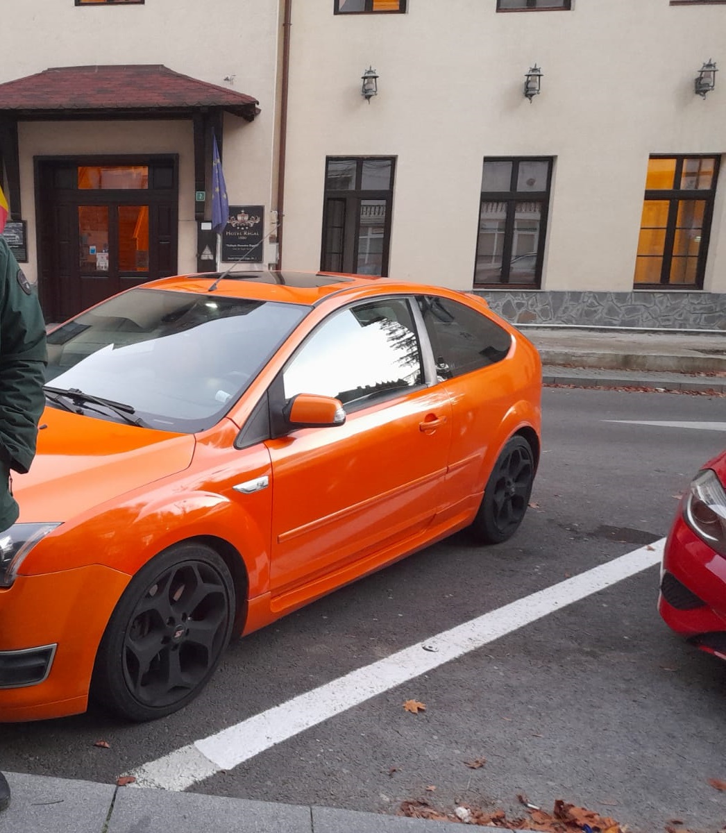

Mesajde radu_andry90 » 05 Feb 2022, 22:06
Am dezmembrat ST-ul și nu aș fi crezut că în aproximativ două săptămâni "scap" de toate piesele! Dar înainte să iau decizia să îl dezmembrez, am decis împreuna cu soția..(împreună pe dracu') că vom lua alt Focus ST pe care l-am văzut cu 3 săptămani înainte să dezmembrez mașina pe care o aveam deja în posesie!
Despre noul St ce pot să zic, era de 4 ani în posesia unei tipe, am sunat-o, am fost să văd mașina, mi-a plăcut(mașina) și i-am promis că în 3 săptămâni o cumpăr!(nu avea treabă cu faptul că dezmembrez ST ul al cărui posesor eram deja sau nu, o cumpăram și cu asta basta)
A durat cateva zile mai mult decât cele 3 săptămâni promise, dar în final, m-am ținut de cuvânt și am cumpărat al 3-lea ST! Am sperat să fie într-un ceas bun, m-am bucurat de faptul că estetic arata mult mai bine decat ce am avut eu(acesta fiind și motivul pentru care am dezmembrat mașina).
Între timp:

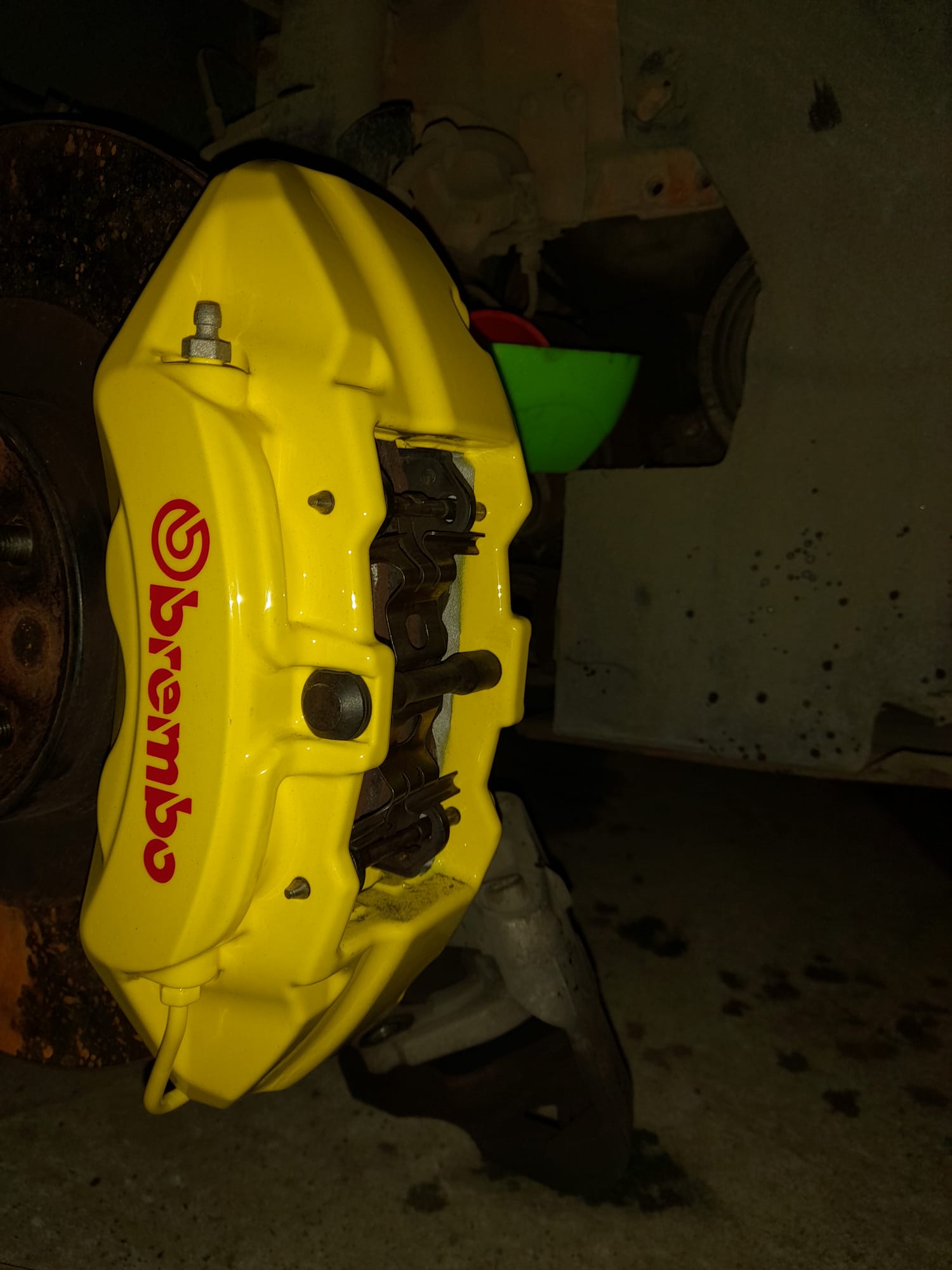

-am dus la recondiționat etrierii Brembo cu 4 pistonașe, la SRZ-au primit o nouă culoare(galben cu scrisul roșu);

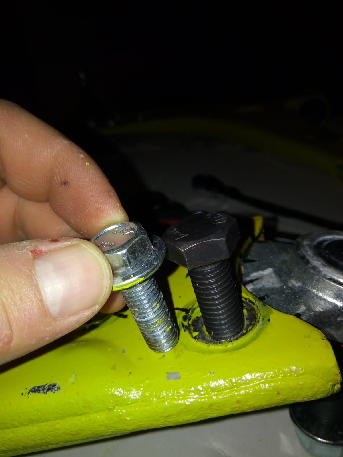

-am revopsit un set de brațe FoMoCo și am schimbat pivoții;

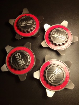

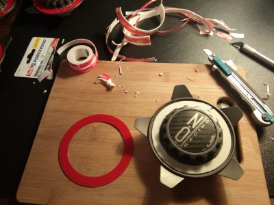

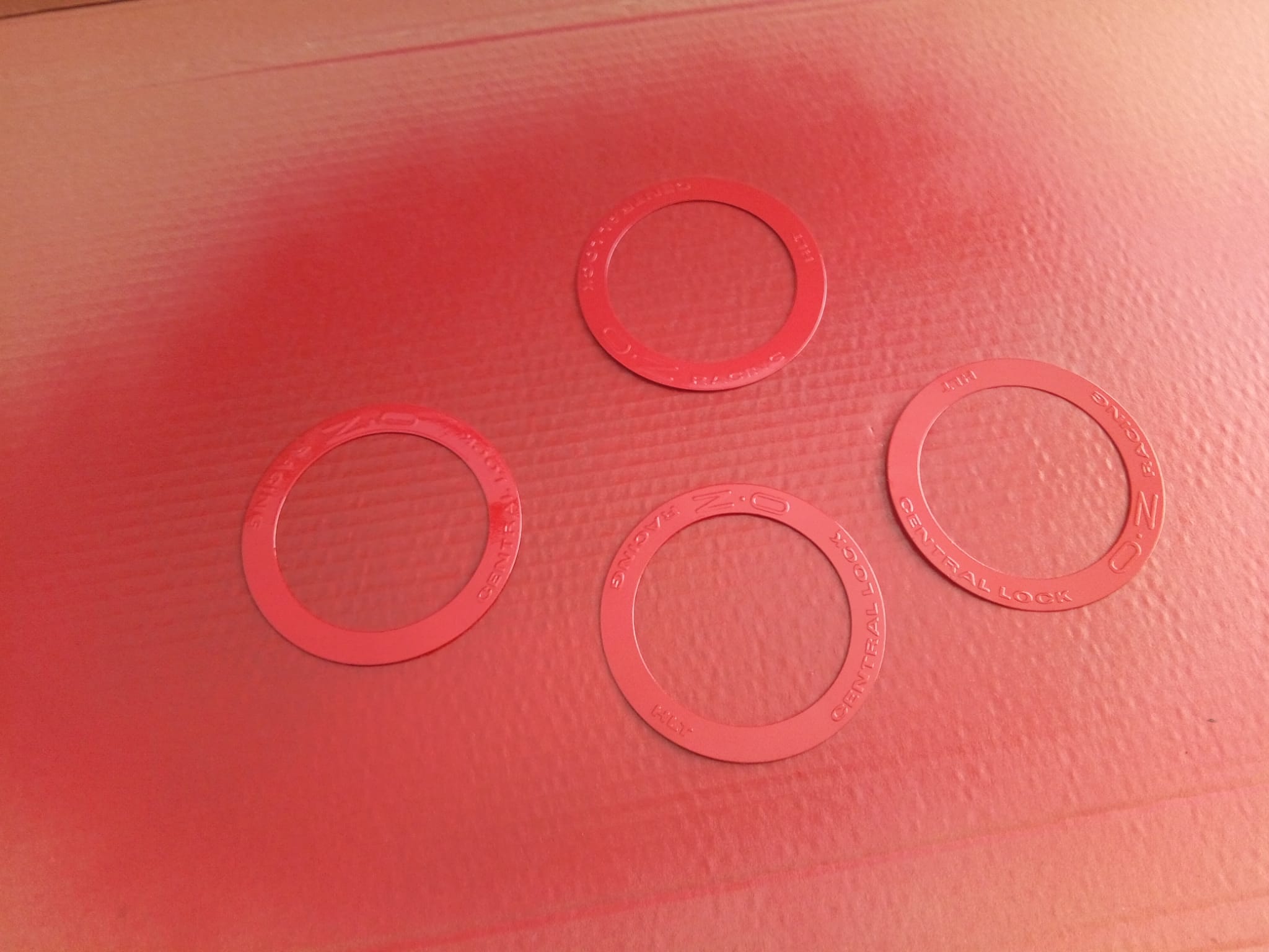

-am cumpărat șuruburi M12 și piulițe pentru că suruburile pivoților aveau joc foarte mare atât în brațe cât și în găurile pivoților;

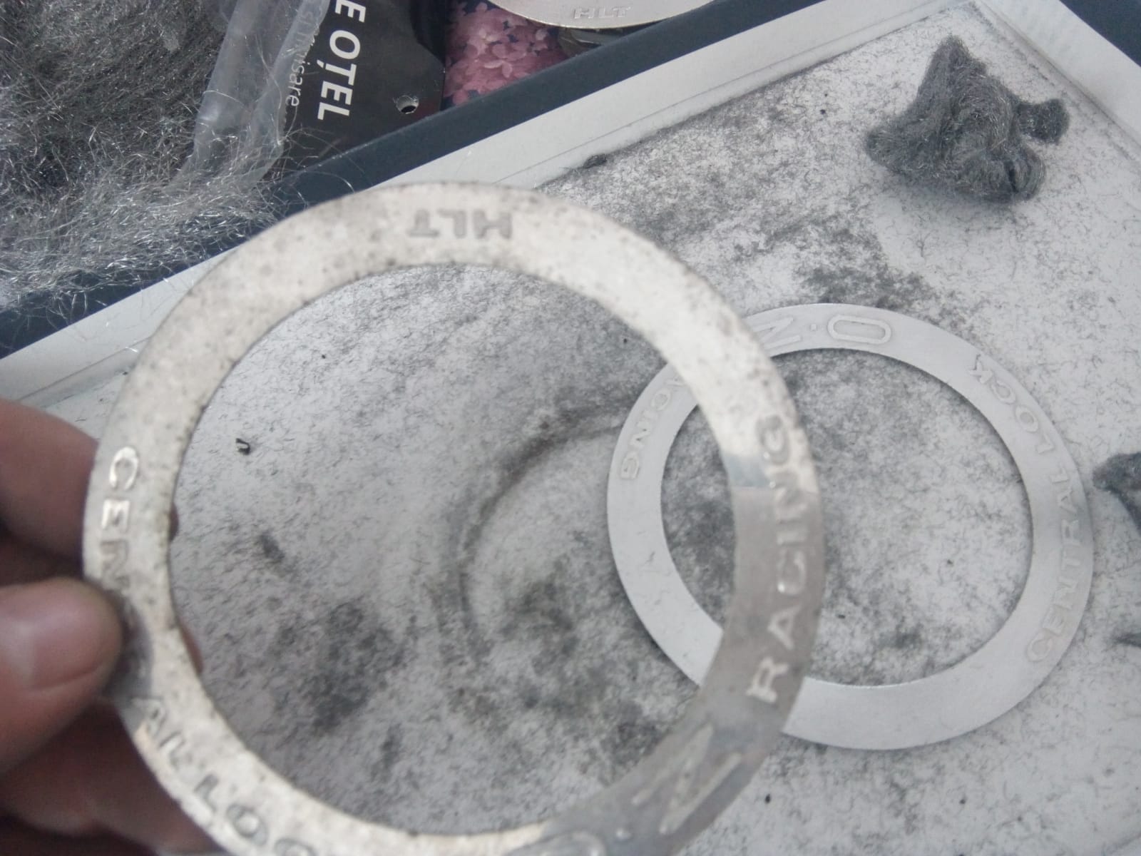

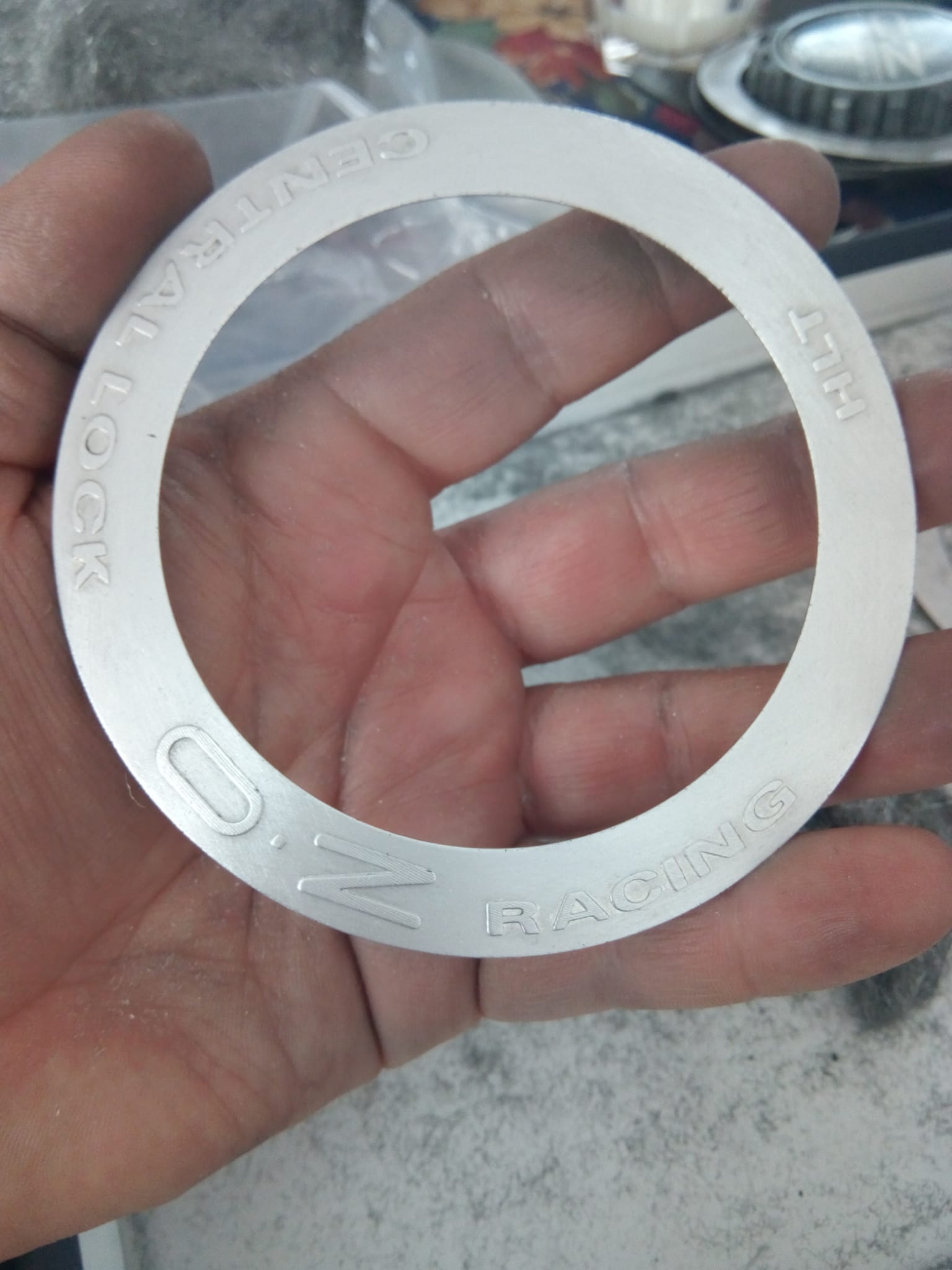

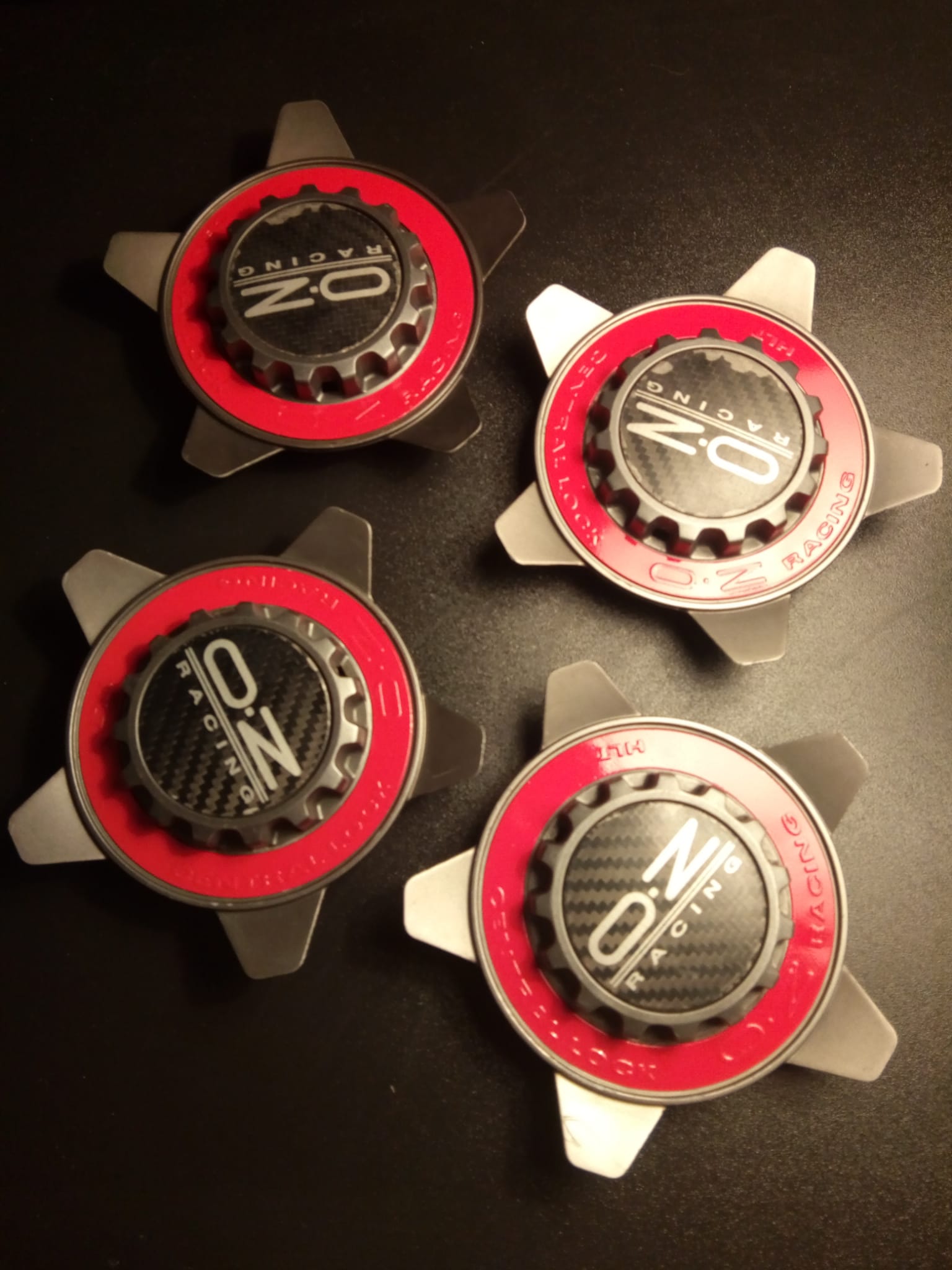

-am recondiționat capacele O.Z. urilor (cele cu "central lock"-aveau lacul exfoliat și se oxida stratul de aluminiu)
-am revopsit brațele cu roșul rămas de la capacele jantelor
Urmează: să montez brațele cu Powerflexuri, tamponul antibalans cu Powerflexuri,un schimb de ulei(liqui moli sau motul), să montez ceasurile de facelift și ceasurile de turbo de Focus RS mk2, soft REVO.

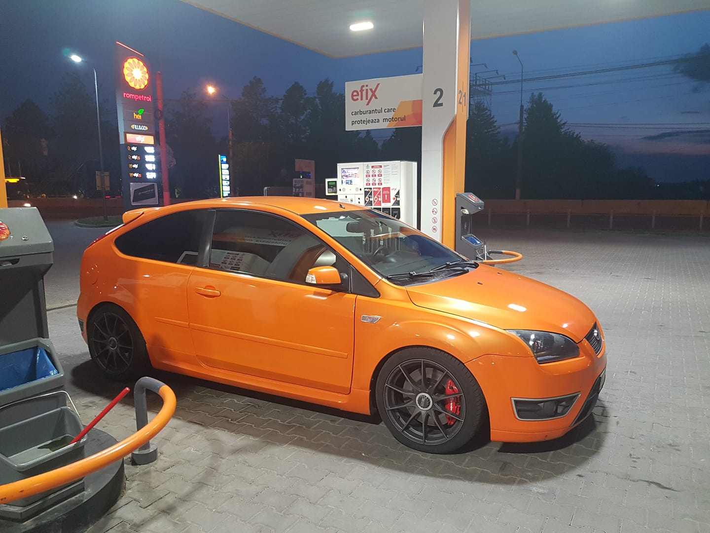

Mesajde radu_andry90 » 05 Feb 2022, 22:32

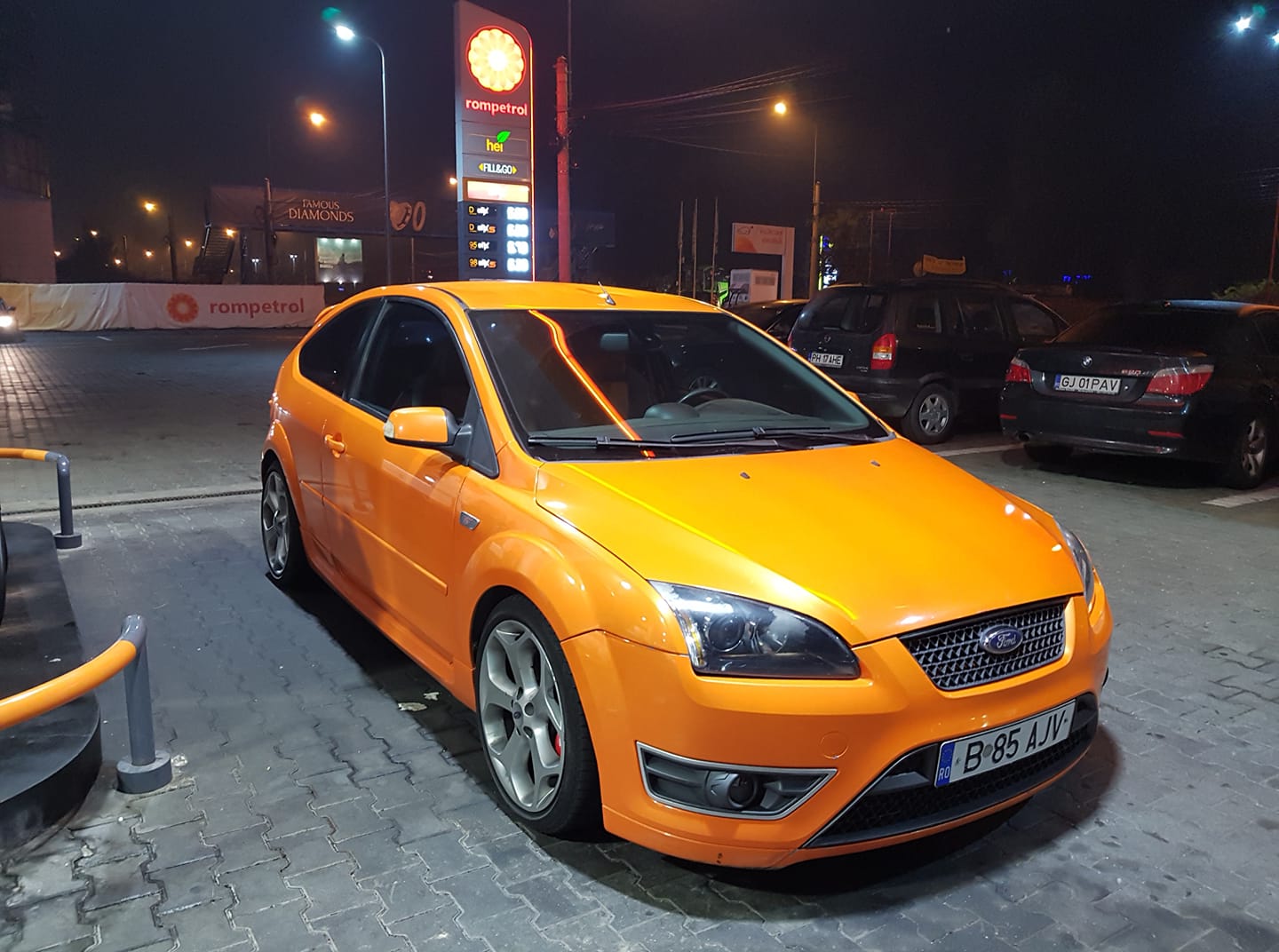

Electric orange, MY 2006
2.5t 5 cilindri 225 cp, 6+1
Trapă, interior textil RECARO, Electric Orange

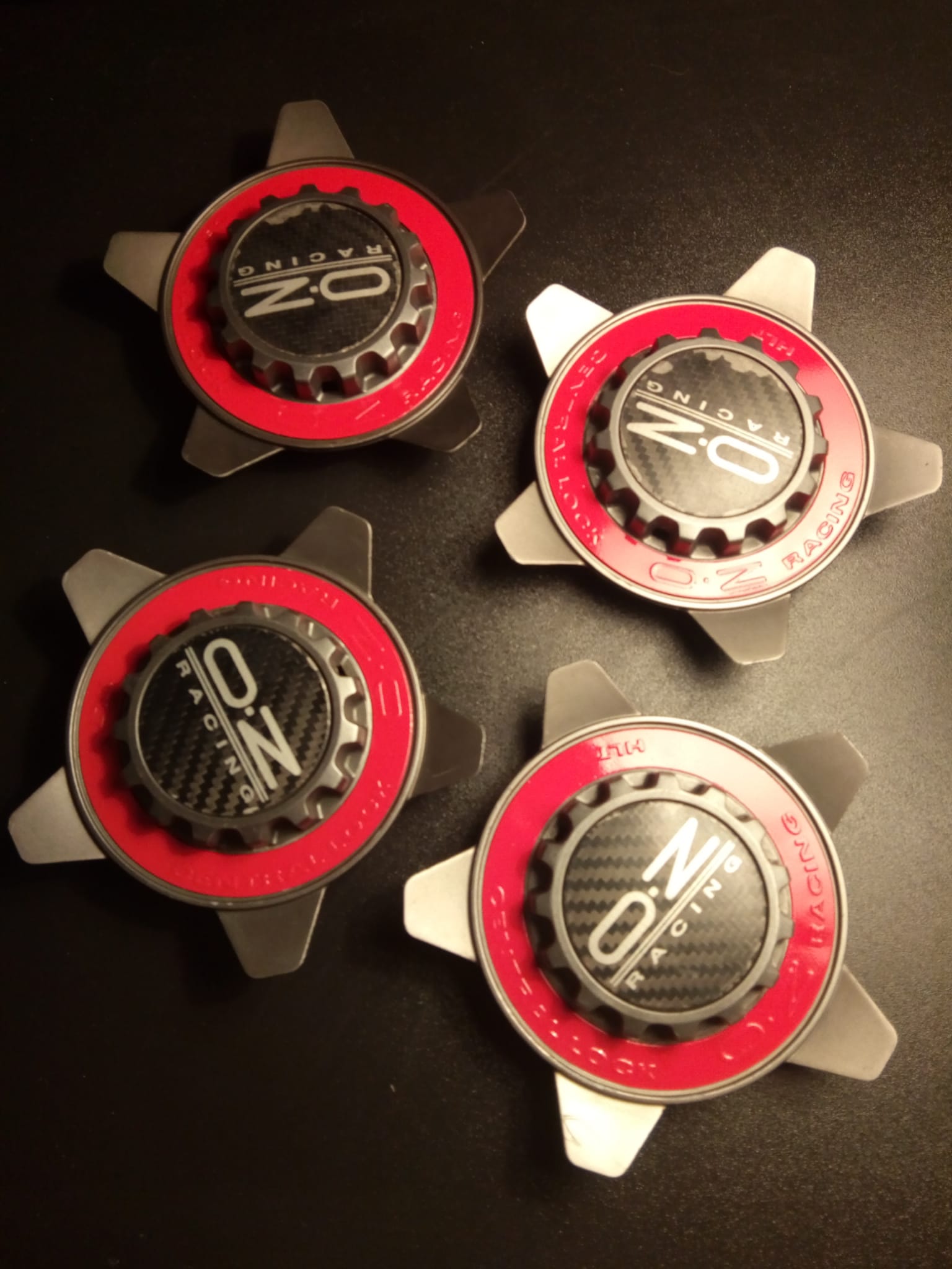

Mesajde radu_andry90 » 05 Feb 2022, 22:36

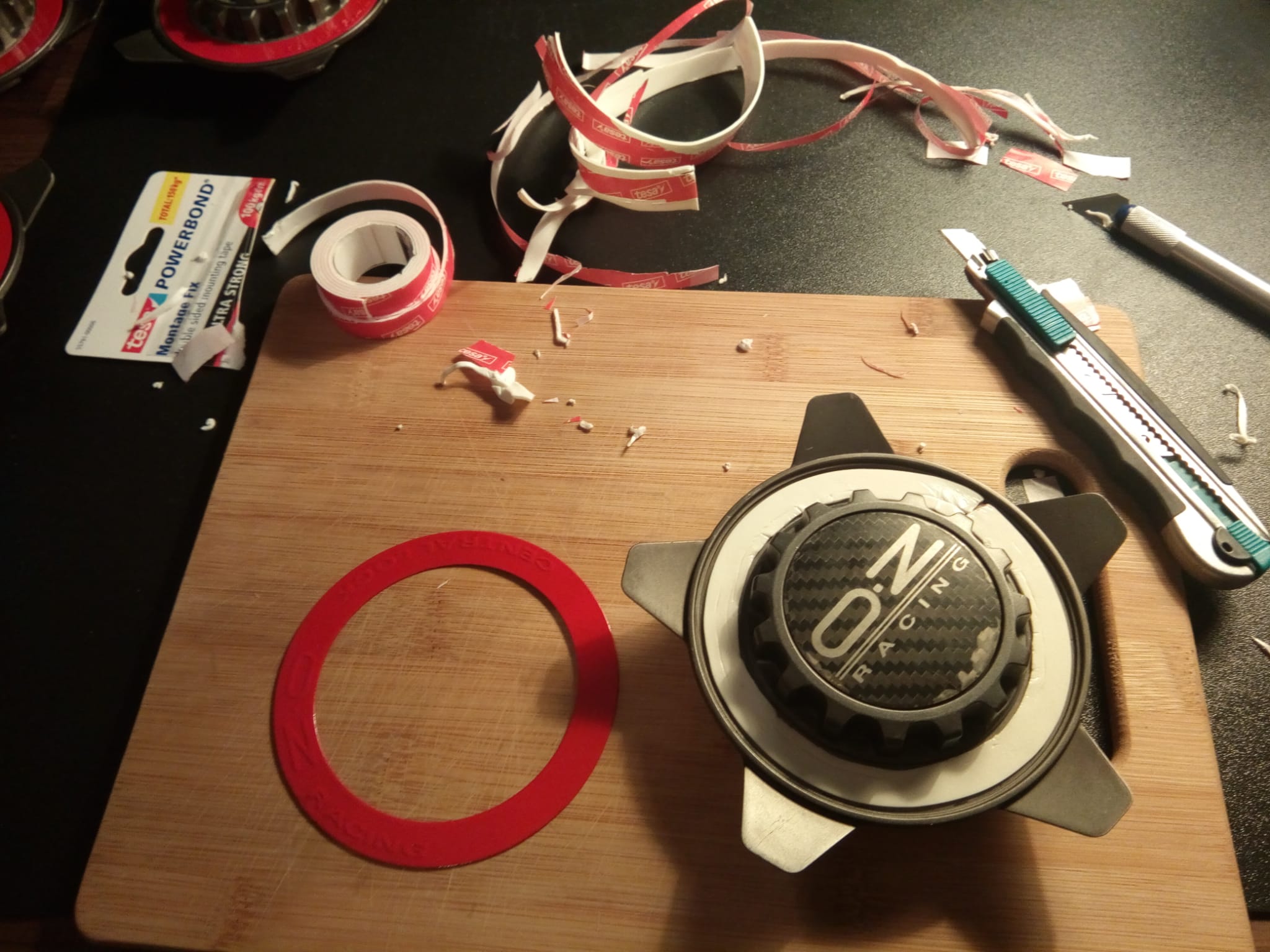

Reconditionare capace jante O.Z racing Formula HLT
