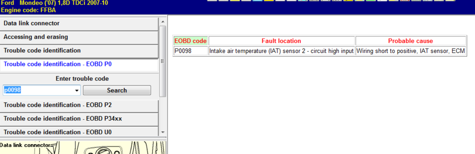

Mesajde Sasa197312 » 07 Oct 2020, 16:51
Salut, revin cu răspunsul celor de la garaj Ford, deci e codul P0098, ceva debitmetrul miau zis ca e dar nu înțeleg cum la ei cu motorul cald pornea Fordul iar de când am adus-o acasă nu vrea deloc
Sper sa mai pornească la rece cum pornea, bine ca nu e injectoarele sau pompa.
Ce păreri îmi dați?
Comand debitmetrul sau .....Aștept păreri

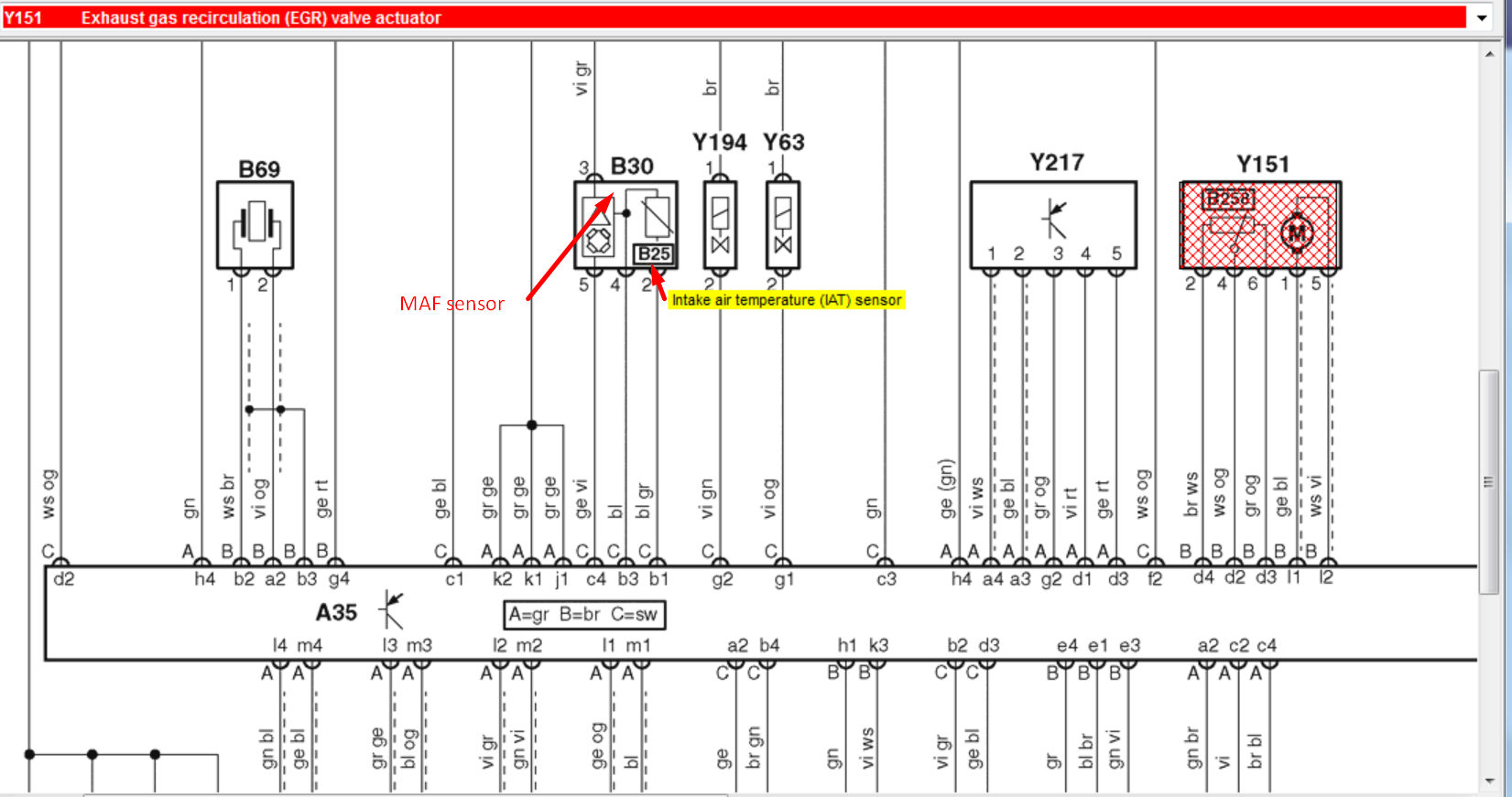

Mesajde gabimilo1 » 07 Oct 2020, 20:40
salut,
inainte de a comanda senzorul ar fi bine sa verifici cablajul intre el si ecu, eventual sa nu fie mufa oxidata la ecu.
dupa codul de eroare mie imi apare senzorul IAT, vezi mai jos. (B 25, este inclus inteleg in MAF, notat cu B30, in imaginea cu schema partiala a ECU)
