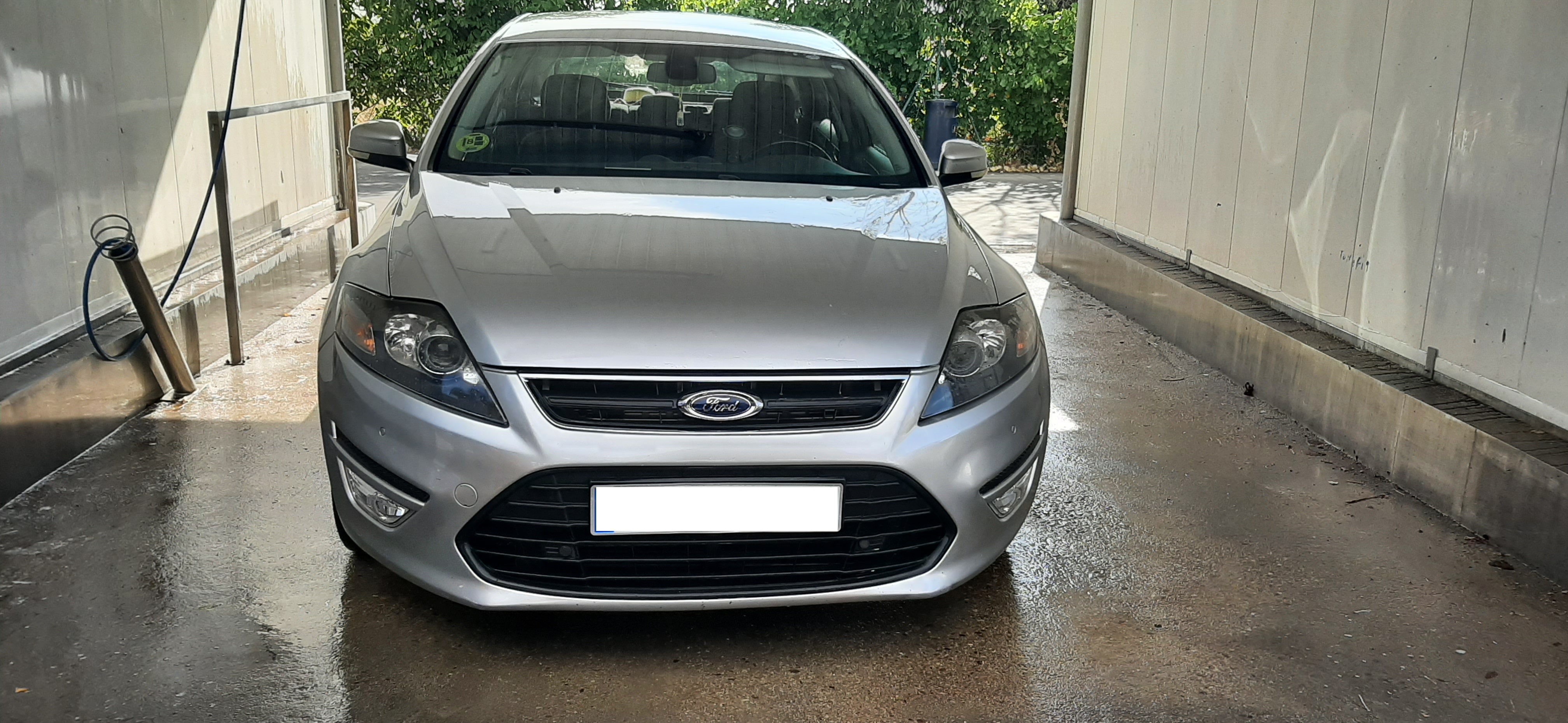

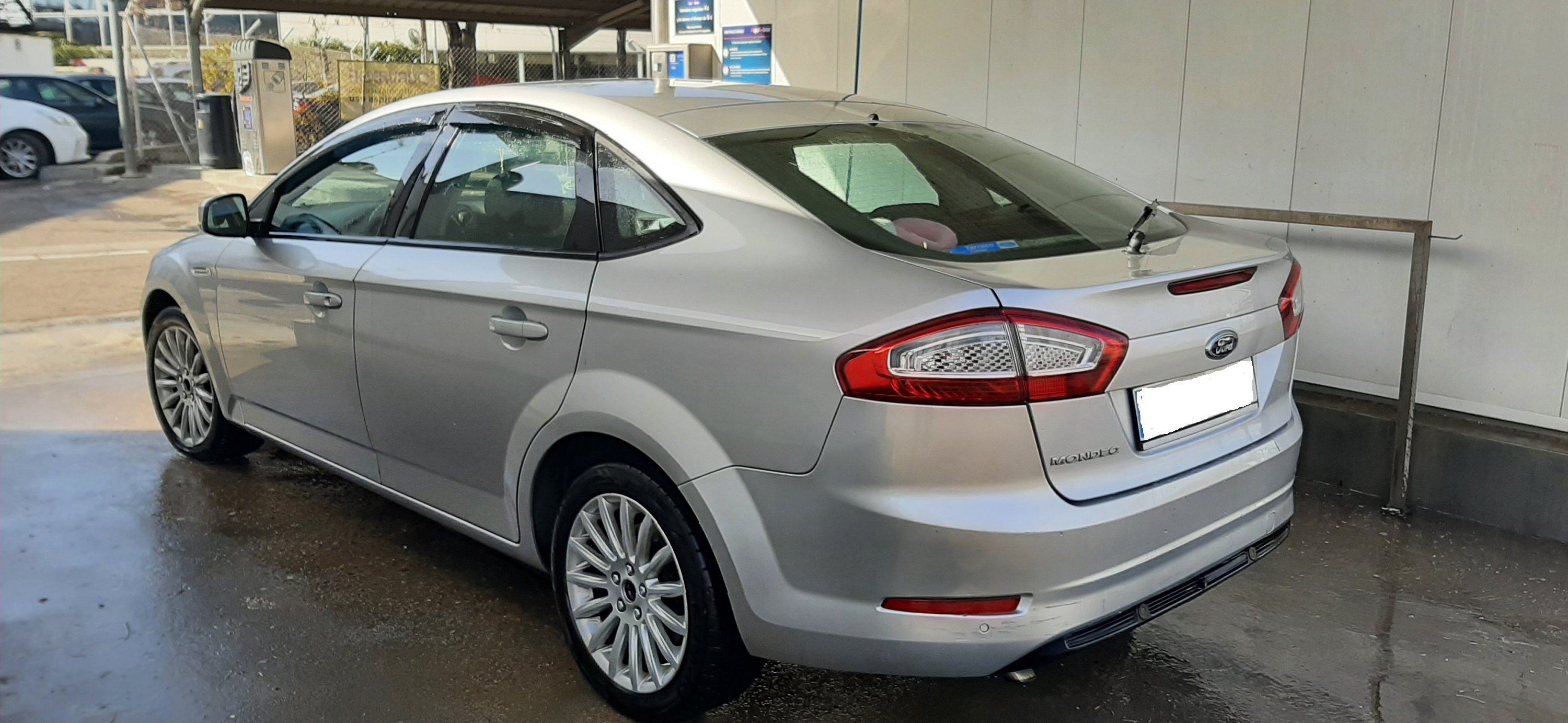

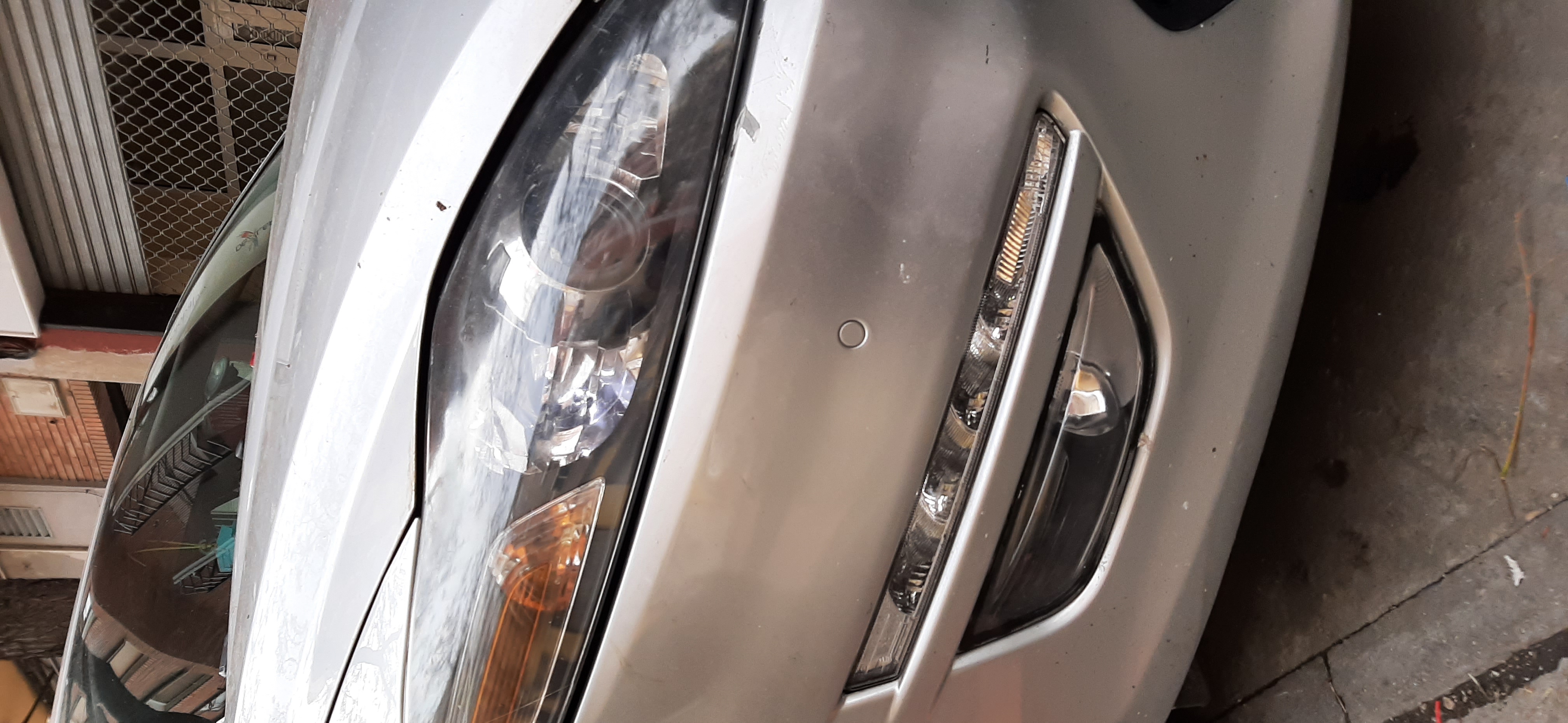

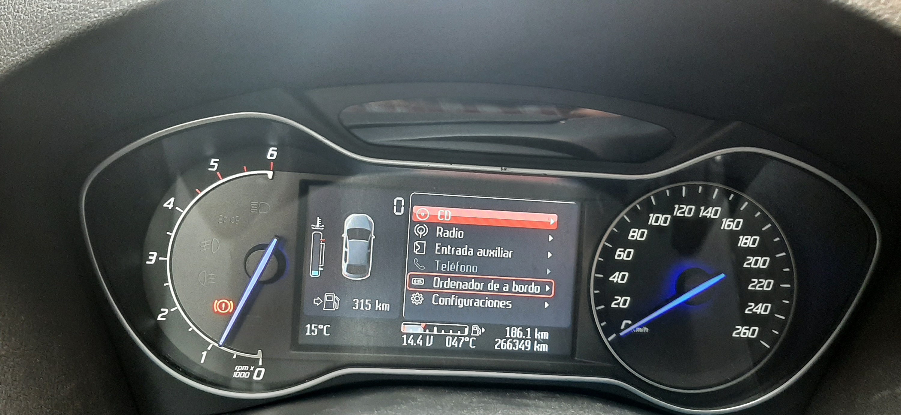

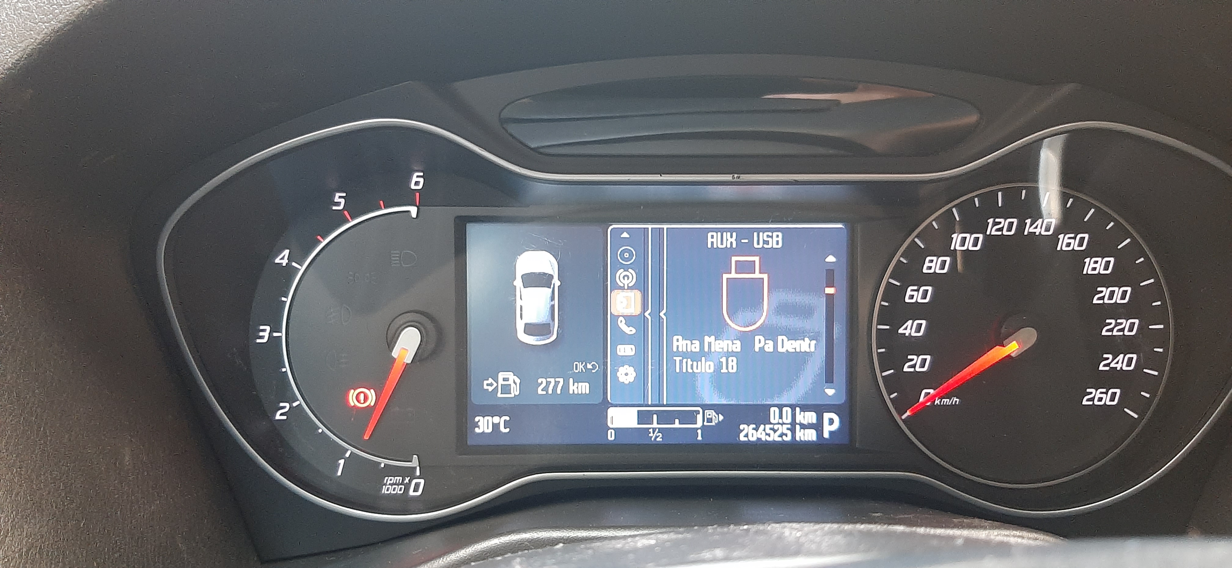

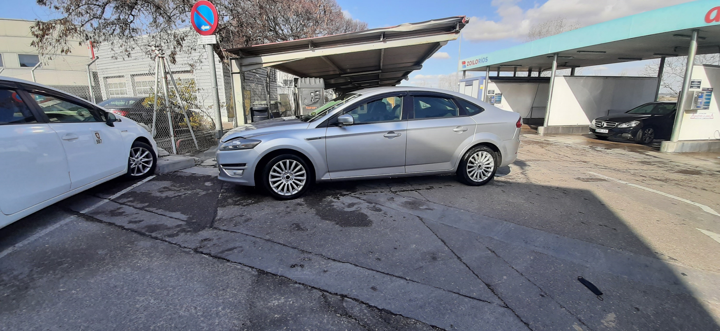

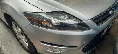

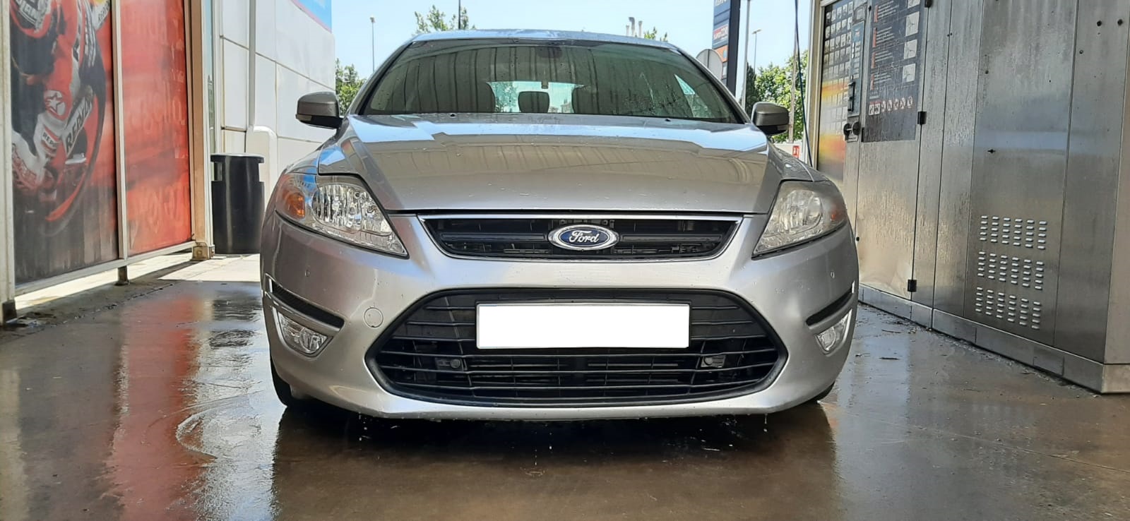

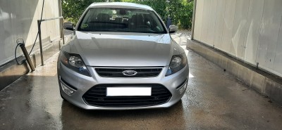

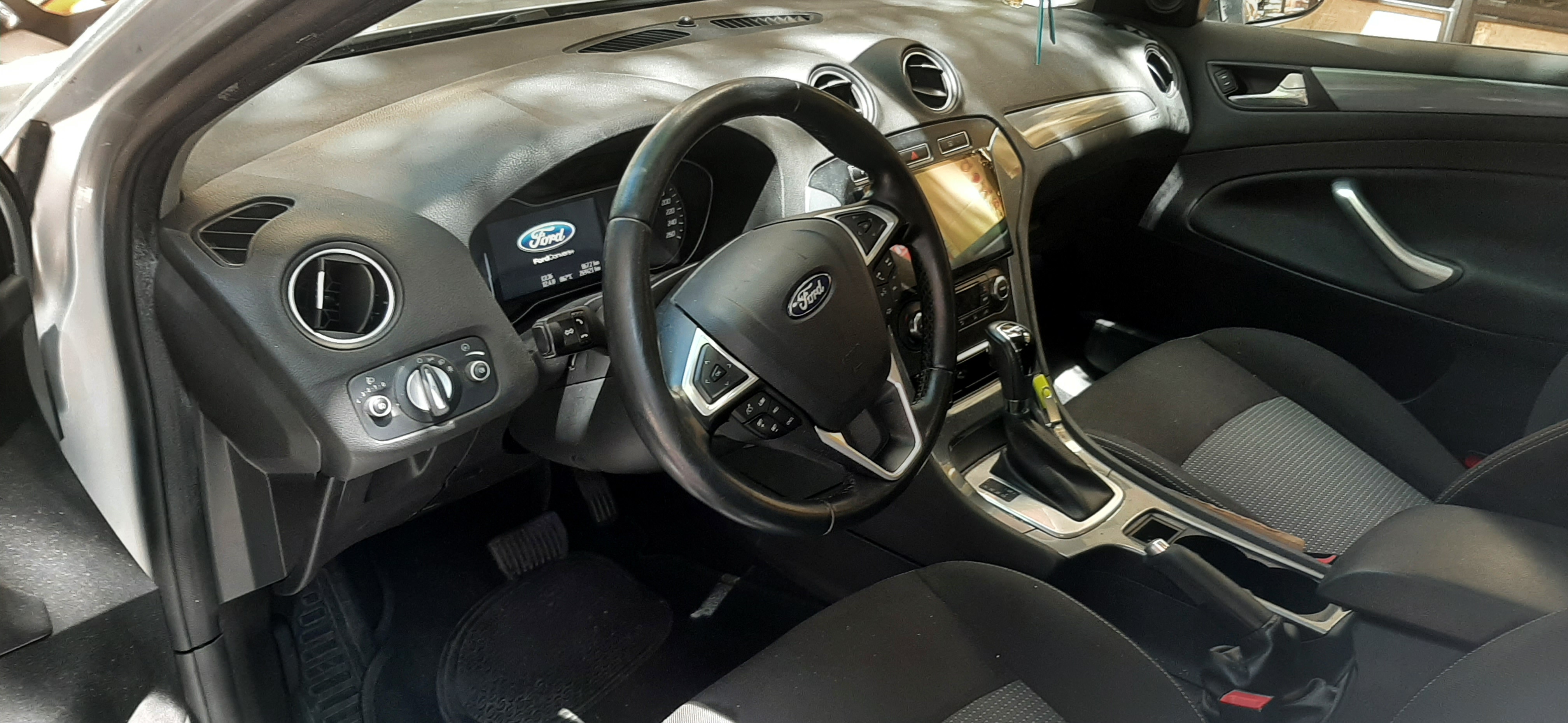

Salutare si bine v-am gasit. In urma cu 3 luni am cumparat un Mondeo mk4.5, pe care m-am decis sa il prezint in continuarea topicului. Urmaream de ceva timp un Mondeo din 2008, Titanium X full option, pe care din pacate nu am ajuns sa il achizitionez. Dupa care l-am gasit pe cel care l-am cumparat, si in ciuda faptului ca nu era prea echipat, am decis sa il iau. Masina are 265.000 de km, motorizare 2.0 tdci, de 140 cv si cutie de viteze Powershift.
Asa venea de serie:

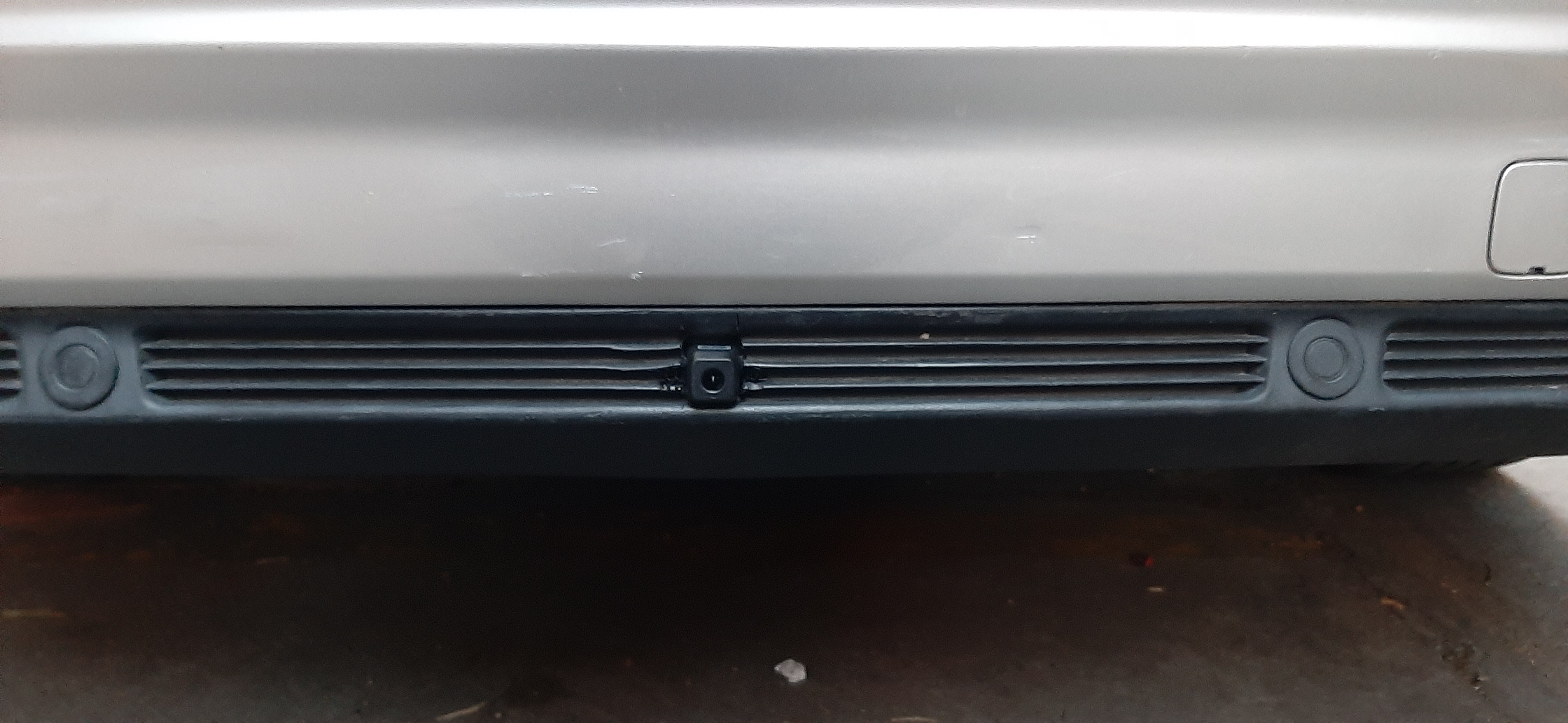

Camera parcare, care de fapt s-a dovedit nefolositoare, pentru ca navigatia masinii nu o permite. In asteptare de solutii...

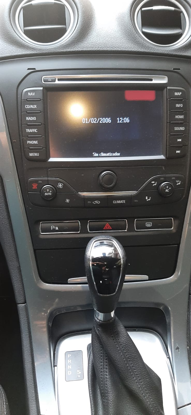

Convers+, cu soft v1307 si in asteptare de actualizari...

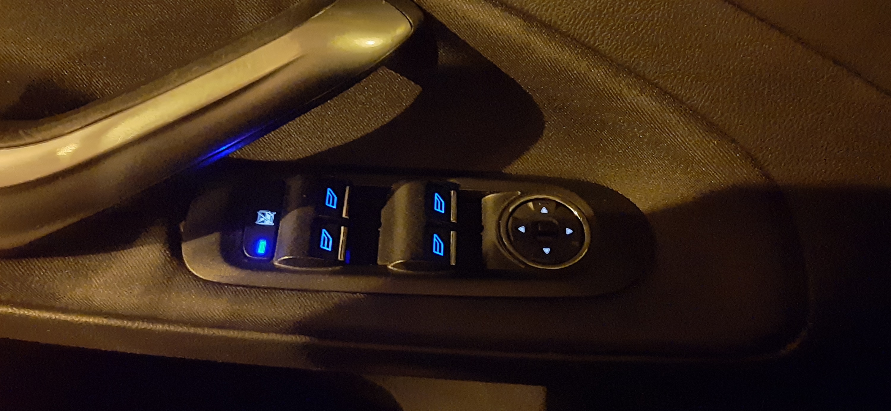

Planuri de viitor: schimbare de jante, volan Focus mk3 si schimbare iluminare interioara in culorile alb/albastru.

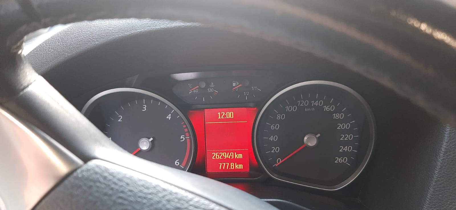

Dar durerea vine la consum, este cam betiva. Inca nu am putut sa imi dau seama daca este doar calculatorul de bord care arata aiureli sau consuma masina. In oras arata cam 12 l/100 si in afara este un consum de 8 l/100. Am asternut numerele pe hartie si consumul real mi-a iesit pe undeva pe la 6,5 in afara, adica la un drum de 600 de km a consumat 40 de litri de motorina. De atunci nu am mai avut ocazia sa calculez pentru ca am pierdut controlul asupra cantitatilor de carburant. Din 2 calitati proaste sigur are una: ori betiva, ori mincinoasa... =)) =)) =)) =))
Mentionez ca am verificat-o in cateva ocazii cu Forscan si nu da nici o erroare, iar senzorul Map si caudalimetrul sunt curate.

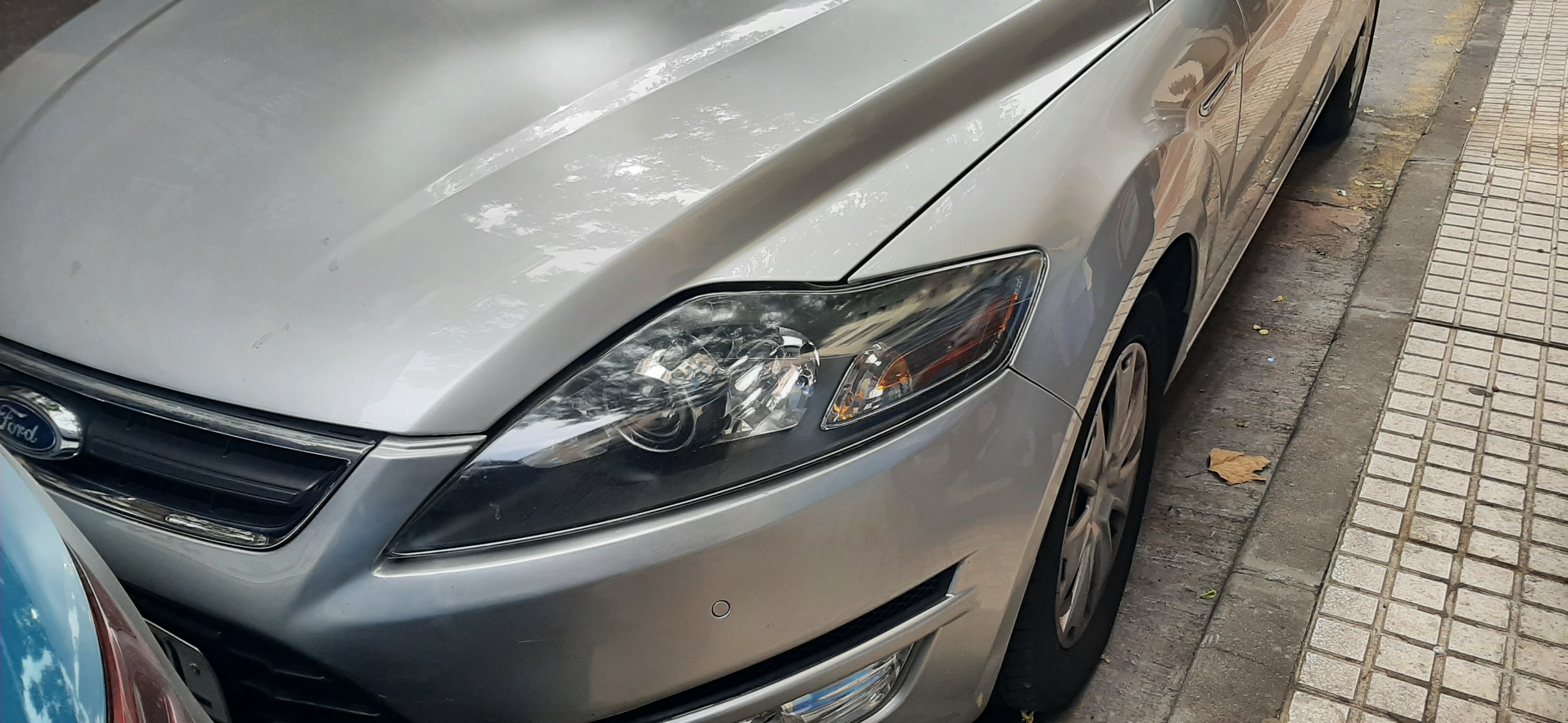

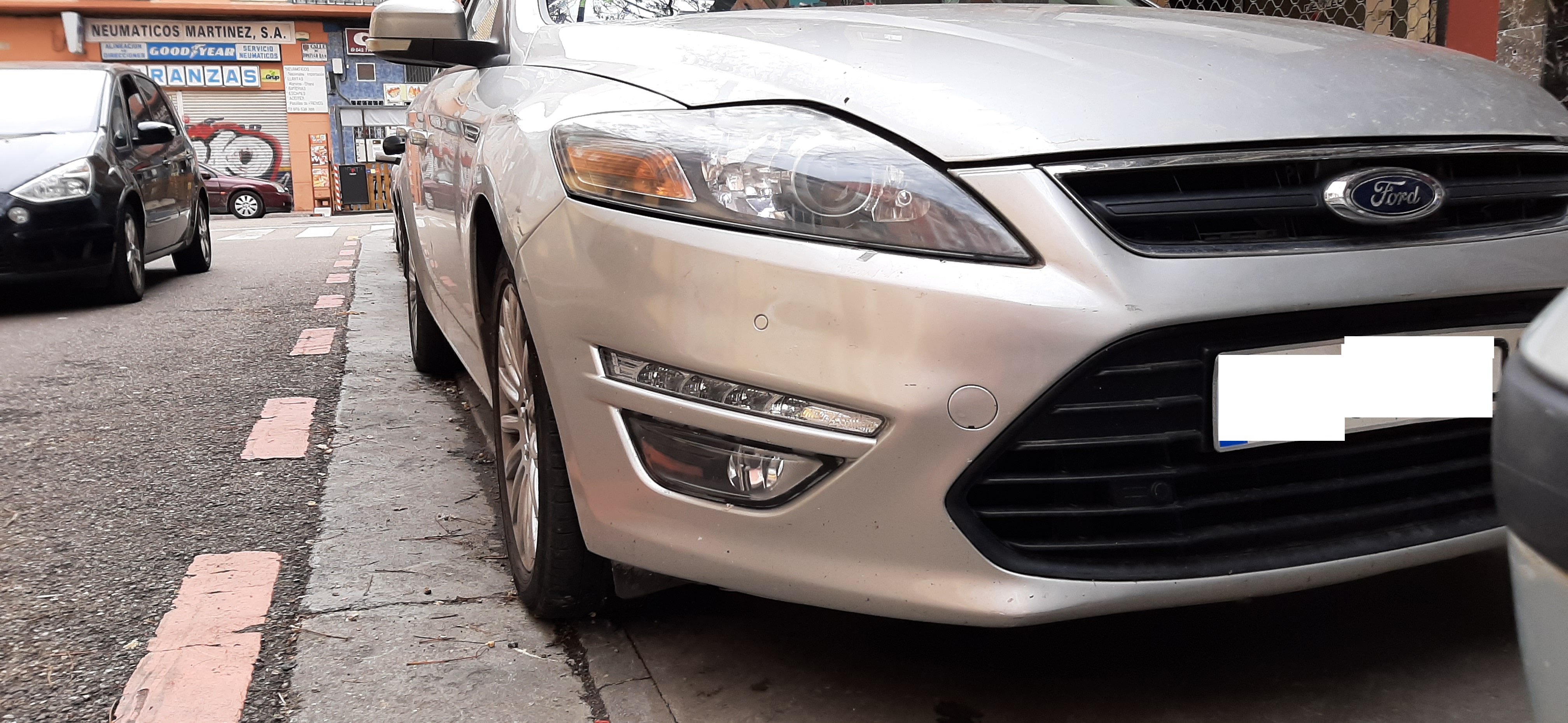

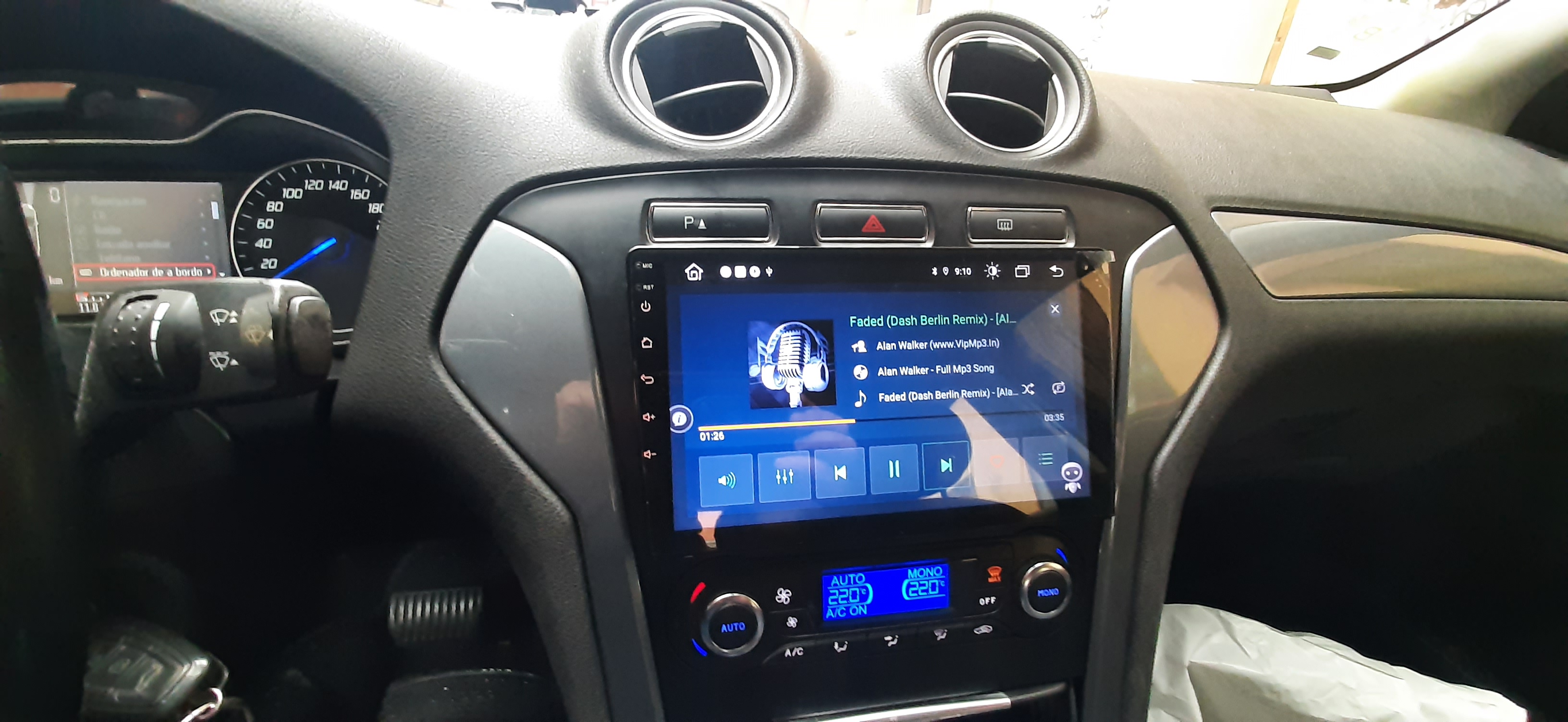

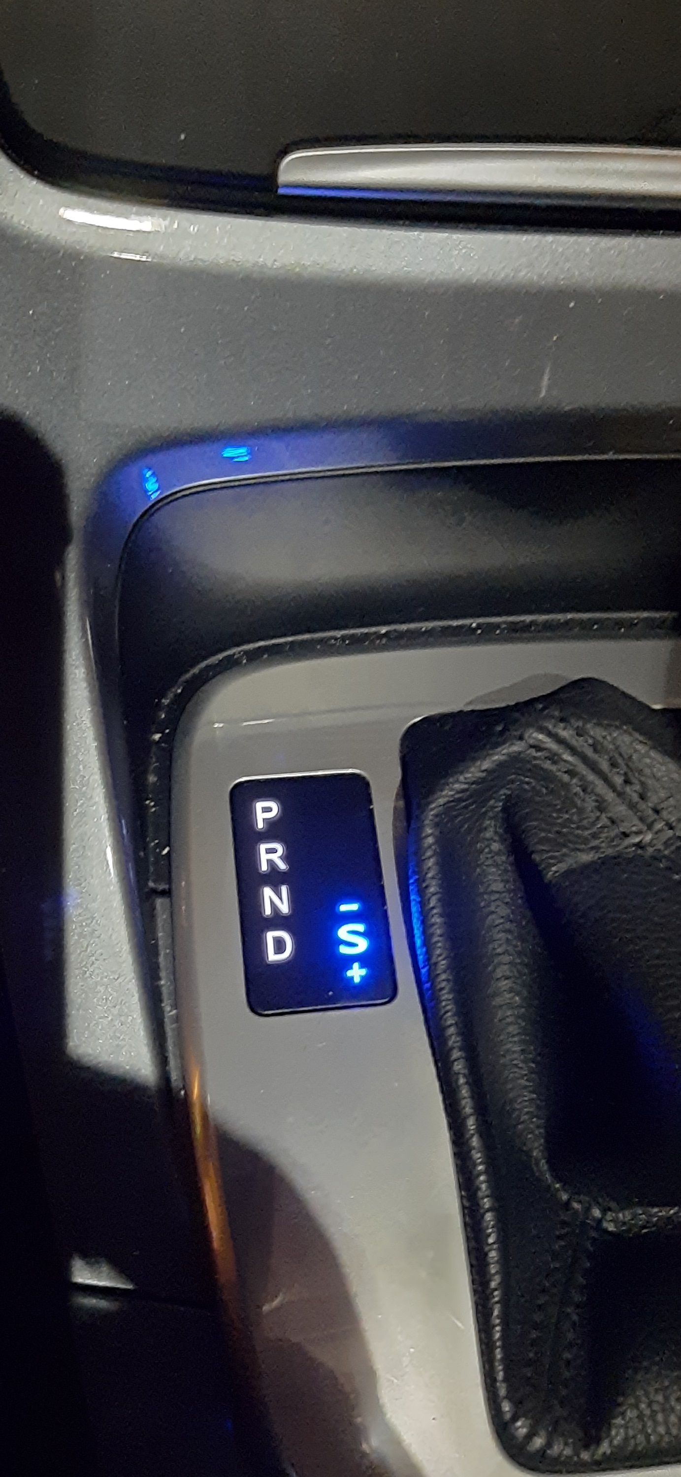

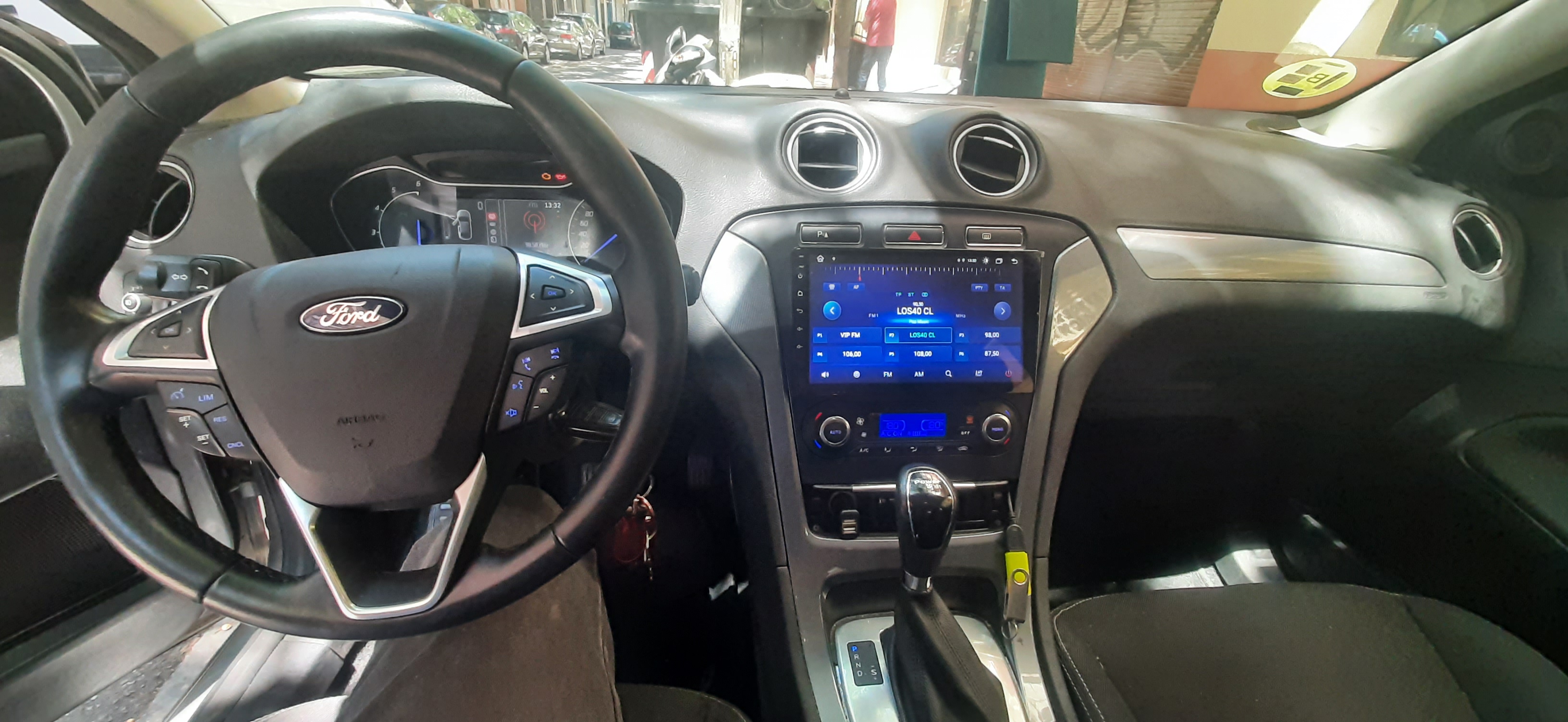

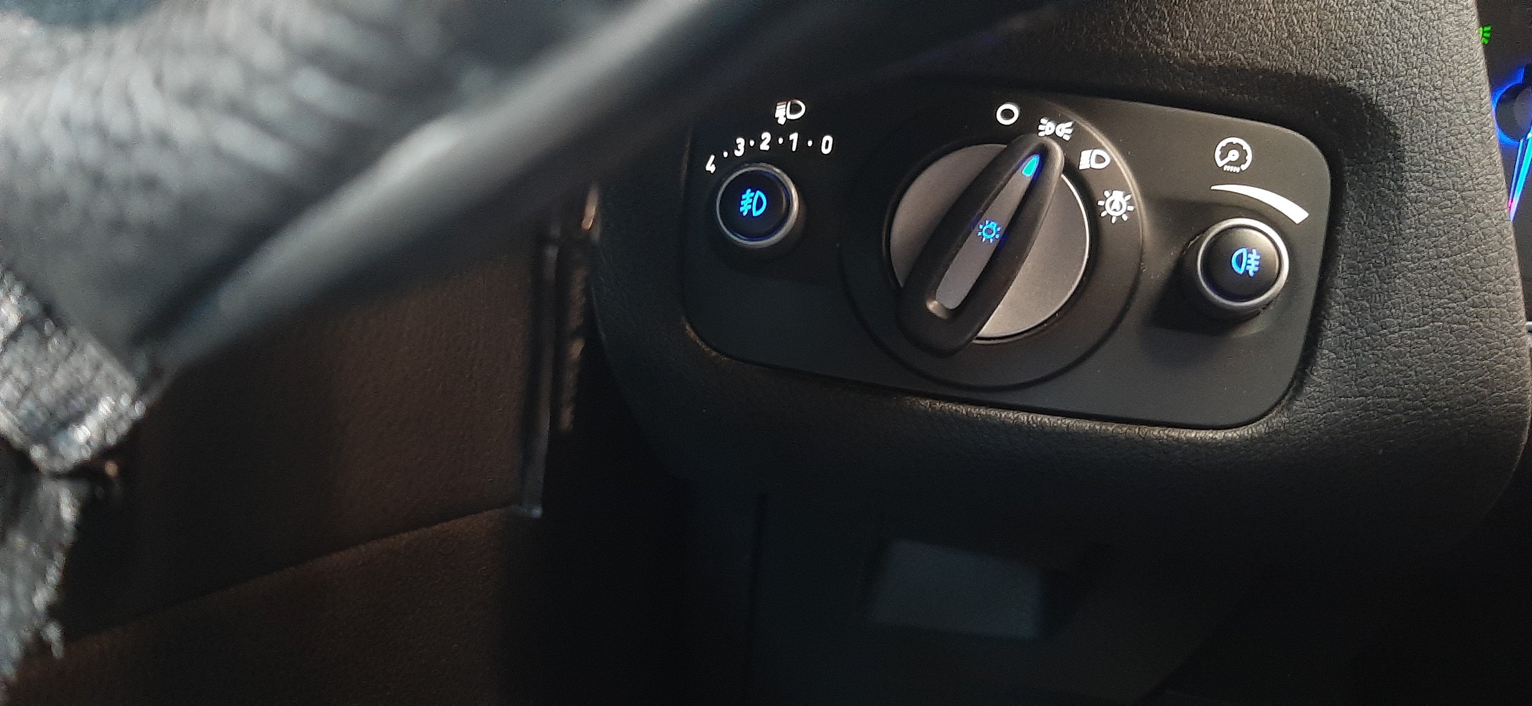

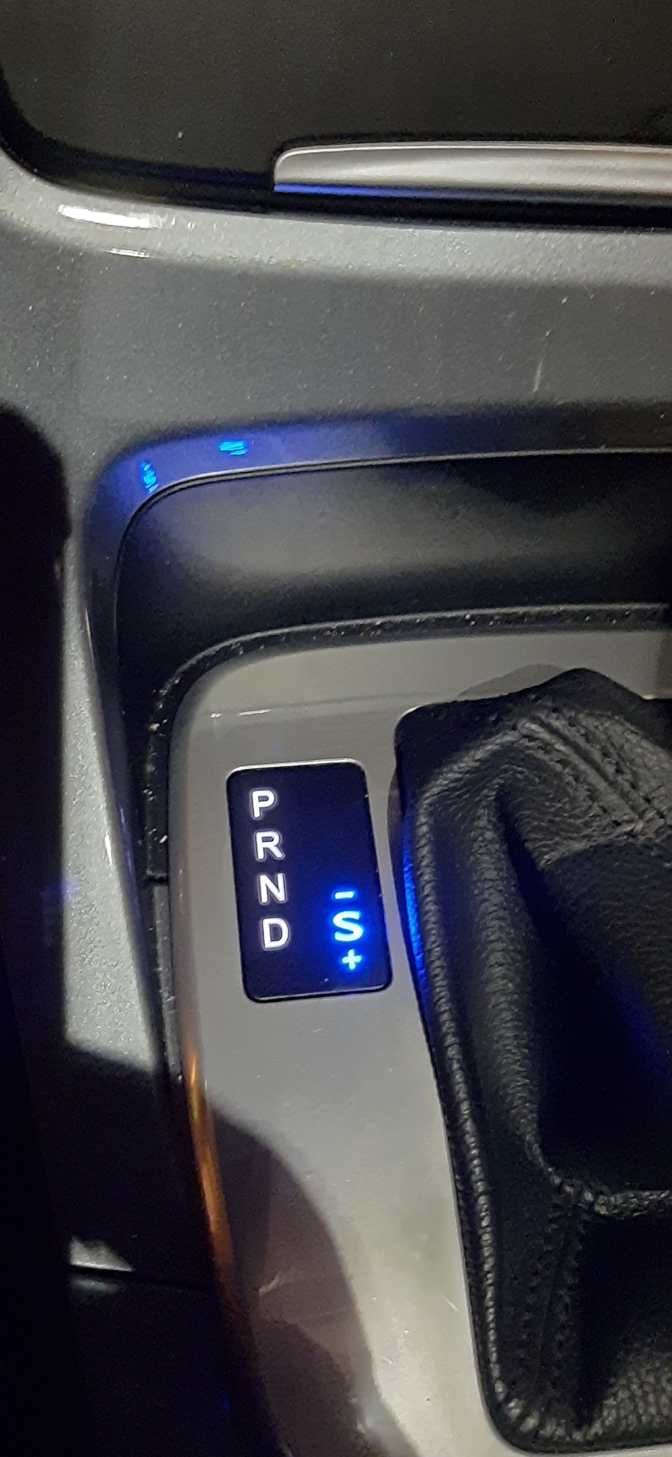

Cateva fotografii noi cu imbunatatirile aduse (roti, leduri, radio Android si actualizare Convers), dupa aproape un an de la achizitie si 5000 km.

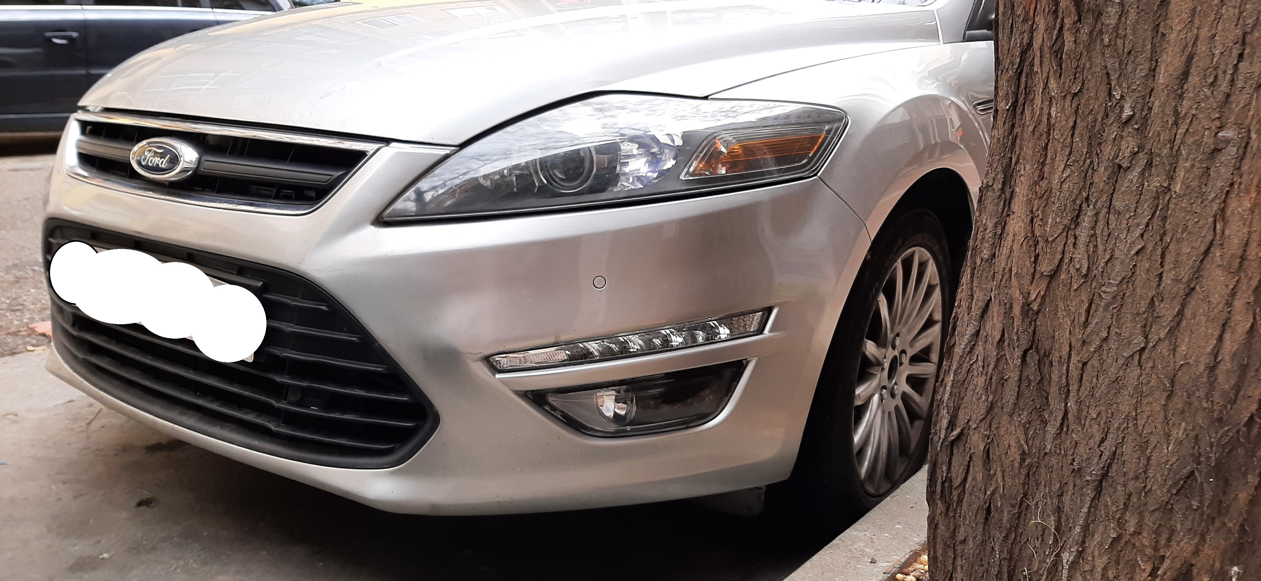

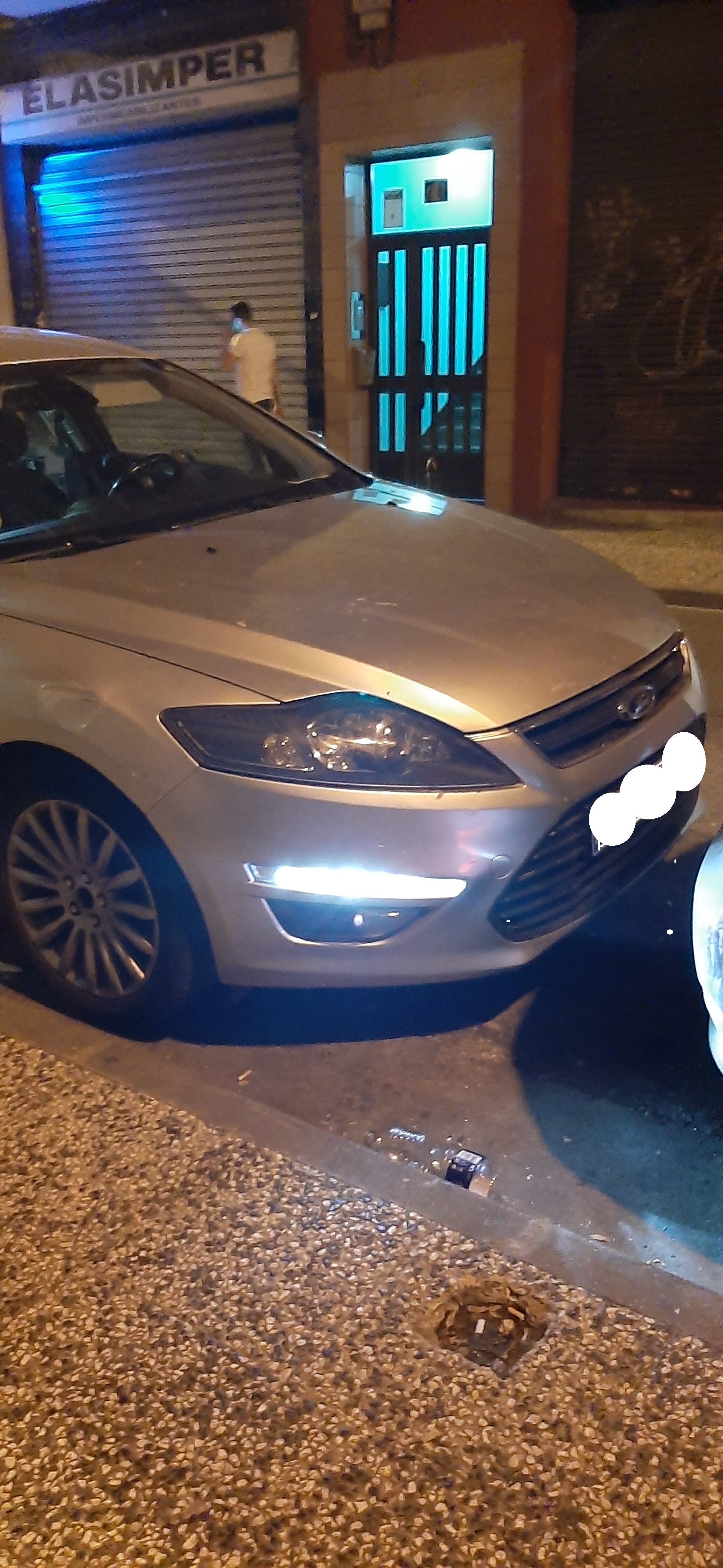

Inca 2 fotografii, cu DRL-urile. Montate, programate si functionale...

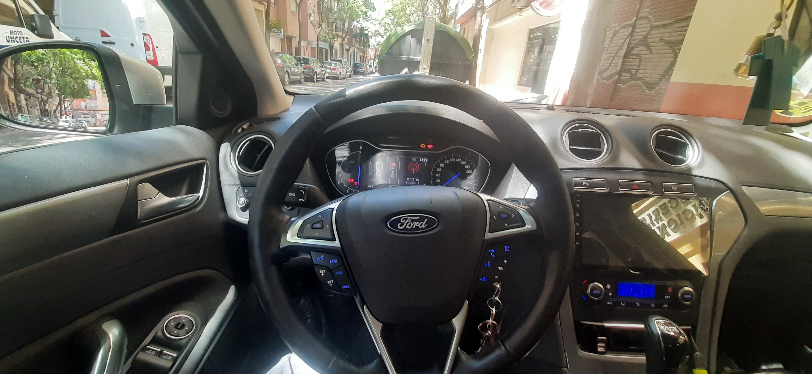

Inca o imbunatatire, volanul mk5. A costat ceva timp sa il adaptez, dar acum este functional 100%. Am cautat placutele Pcb modificate peste tot, dar nu am gasit nimic. Atunci am decis sa modific pe cele existente.

Mesajde Artanis94 » 29 Iul 2022, 14:07
Wow, ok. Sunt curios cat te-ai chinuit sa-l adaptezi, si ce anume a fost nevoie sa faci? Ceva modifcari fizice pe caseta? Iti functioneaza toate butoanele?
Si nu stiu de ce, dar pare ceva mai mare fata de volanul MK4 :))
Mondeo MK4 2.0i 145CP - viewtopic.php?f=15&t=128404
Artanis94
Mesaje: 1297
Membru din: 22 Mai 2019, 14:48
Localitate: Iasi & Bacau
Maşina: Mondeo MK4 2.0i Duratec 145CP
Re: Mondeo Mk4.5, masinuta mea...
Mesajde florinf33 » 29 Iul 2022, 20:07
Pai a trebuit sa il polizez putin in spate, avea niste nervuri in spate care nu il lasau sa se invarta liber. Asta a fost floare la ureche. Adevarata durere de cap mi- dat-o placutele PCB, a trebuit sa schimb toate rezistentele si sa modific marea majoritate a pistelor. Circuitele de la un volan la celalalt nu au absolut nimic in comun. Dupa care, in airbag a trebuit sa iau conectorul de pe cel existent si sa il pun pe airbagul nou, ceea ce a fost usor de facut. Si a mai trebuit sa schimb si conectorul de la cablaj. Trebuie sa spun ca nu sunt electronist de meserie, am doar o mica idee despre asta, tocmai de aceea mi-a dat dureri de cap. Insa pot sa spun ca este 100% functional. Cat despre marime eu as spune ca sunt cam la fel, eu nu vad prea mare diferenta.
