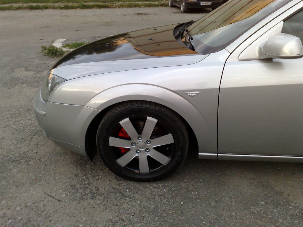

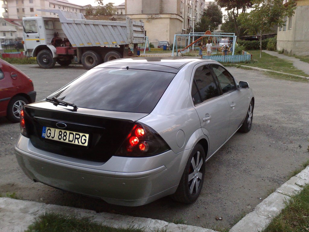

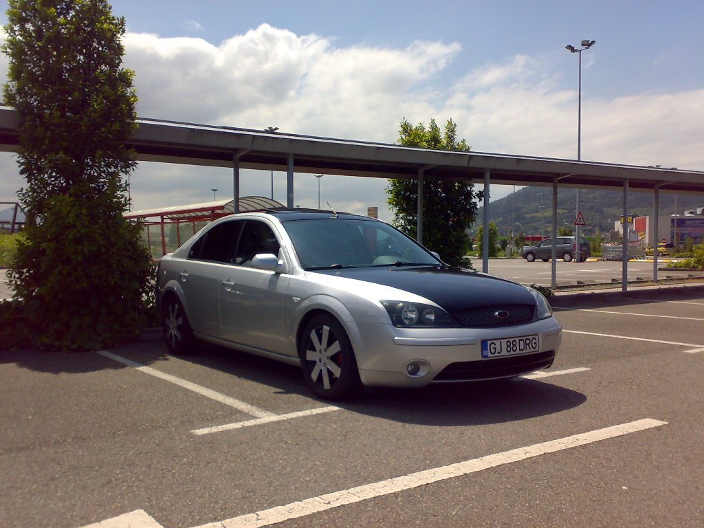

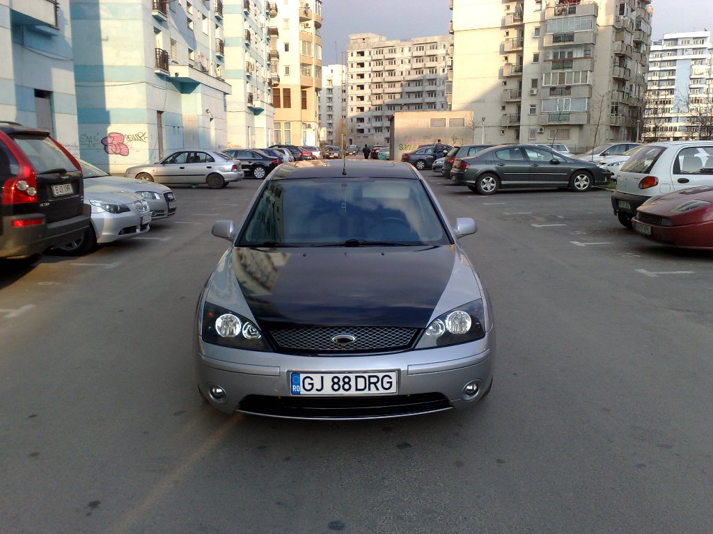

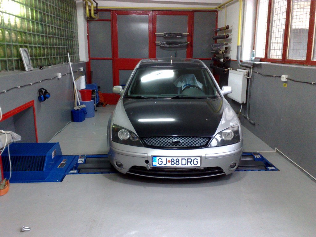

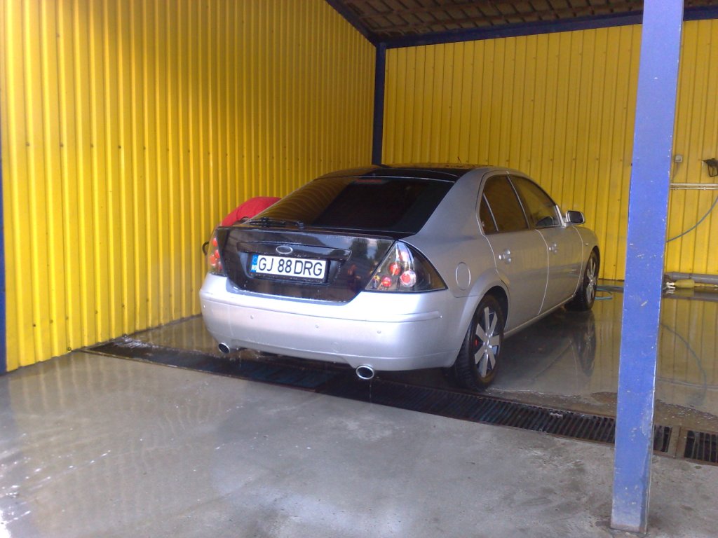

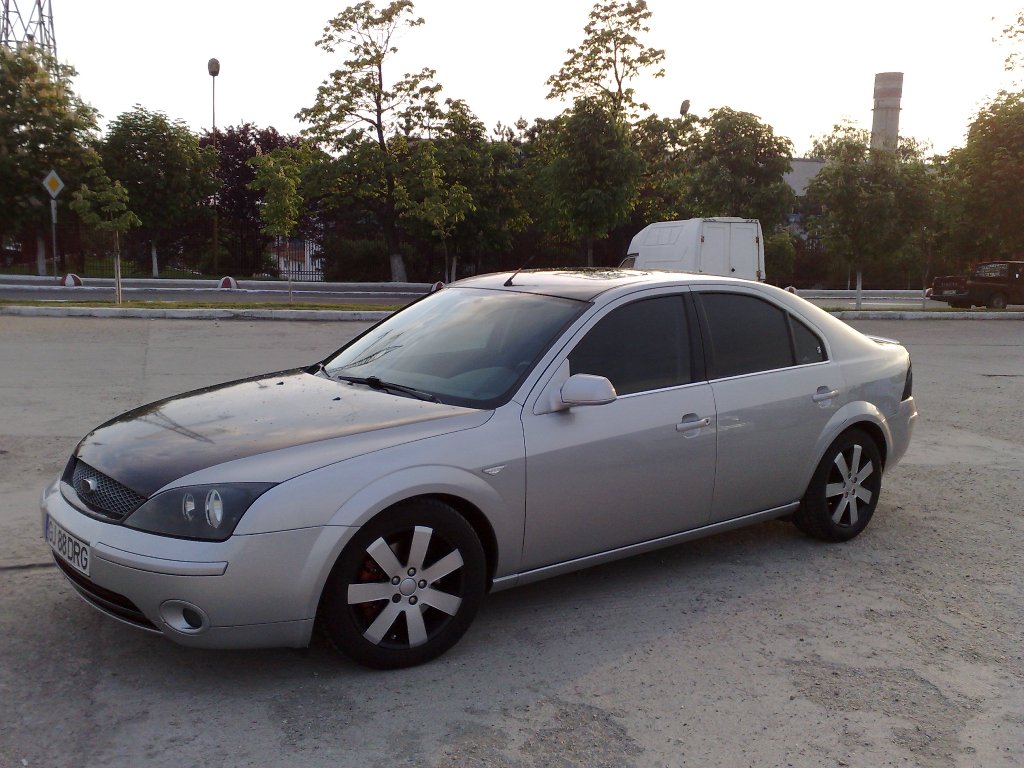

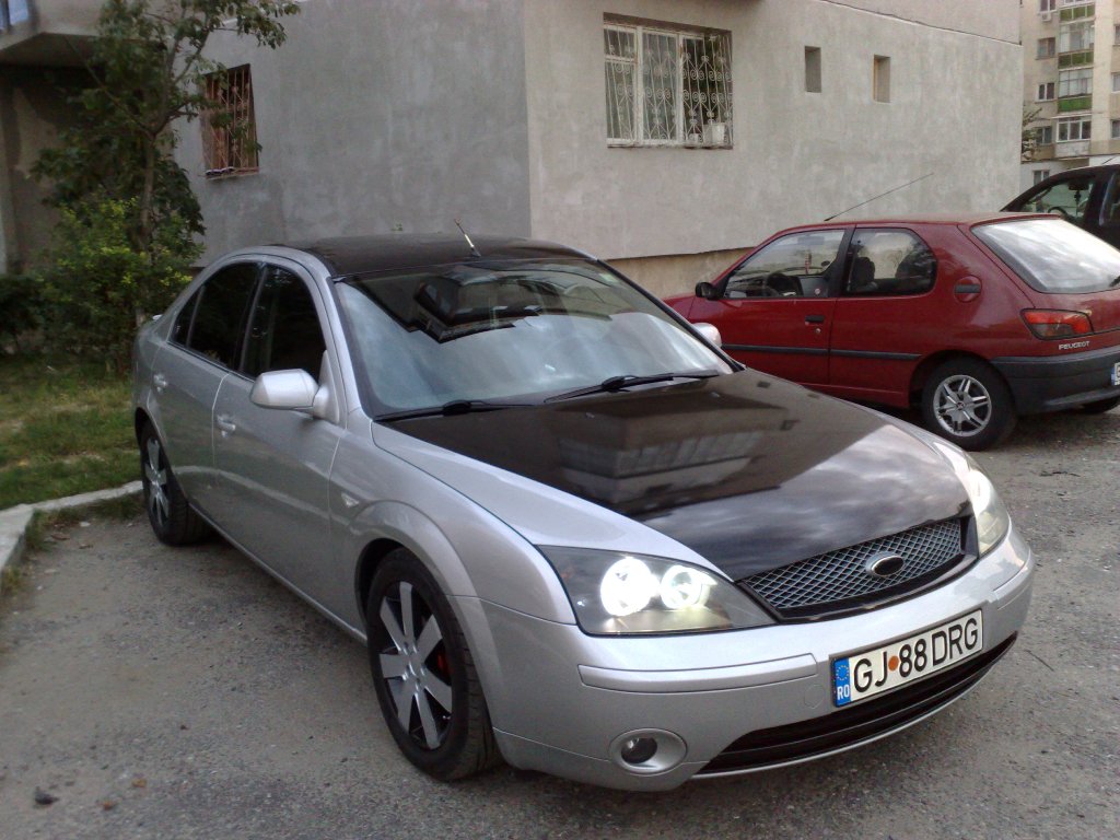

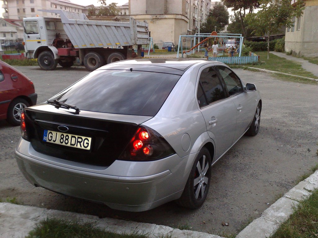

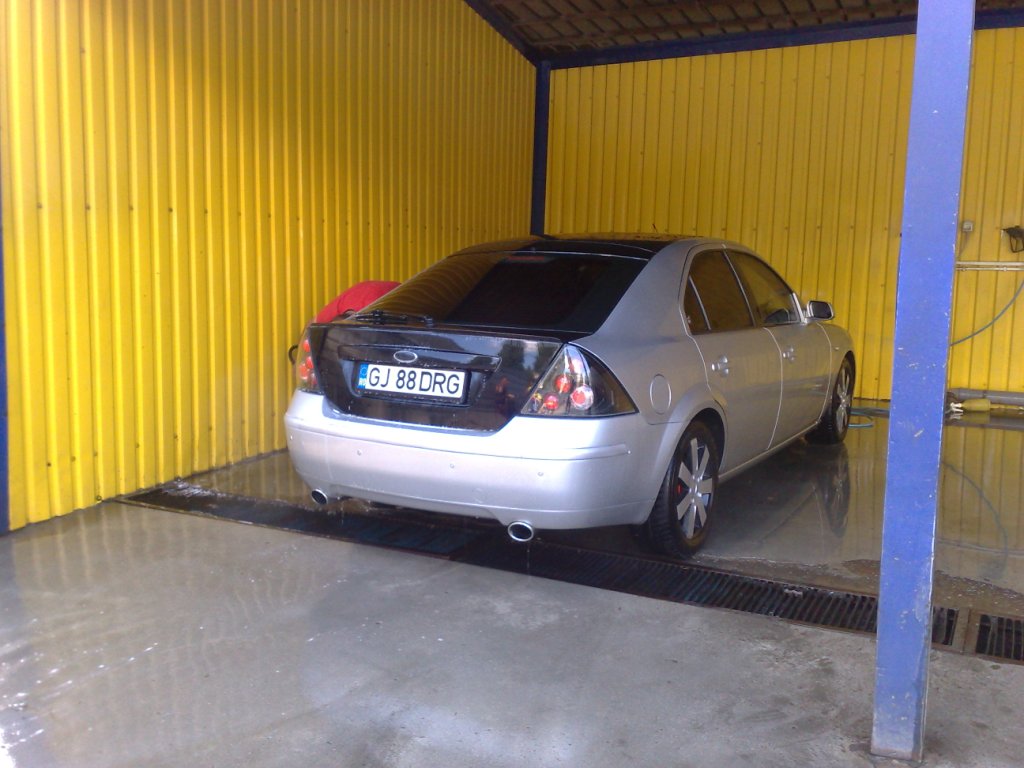

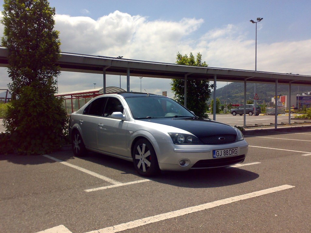

Salut dragi colegi de forum! :D
Cred ca a venit vremea sa imi prezint si eu masina mea.. un proiect in lucru.
Masina este un Ford Mondeo GHIA de culoare alb-negru din 2002 cu motor de 2,0L TDDi si +140cp. Sunt foarte multumit de masinuta cam din toate punctele de vedere si pot sa zic ca nu am avut probleme cu ea. Tot ce am schimbat la partea mecanica(ambreiaj, suspensii si alternator) a fost mai mult un moft pentru ca imi place ca totul sa mearga perfect.
Sa va descriu cam ce am facut la ea si ce colegi de forum au contribuit:
-prima modificare a fost: geamuri fumurii si subwoofer cu statie la Cocktail Tuning Piatra-Neamt.
-apoi au urmat faruri negre cu angel eyes, facute de dms.
-fustele de la bari, oglinzile, bandourile si altele vopsite in culoarea caroseriei +eliminat bandourile de la usi.
-autocolant neagru pe capota, plafon si portbagaj pus la DCM Design Bucuresti.
-eleron de la Color Tuning Bucuresti.

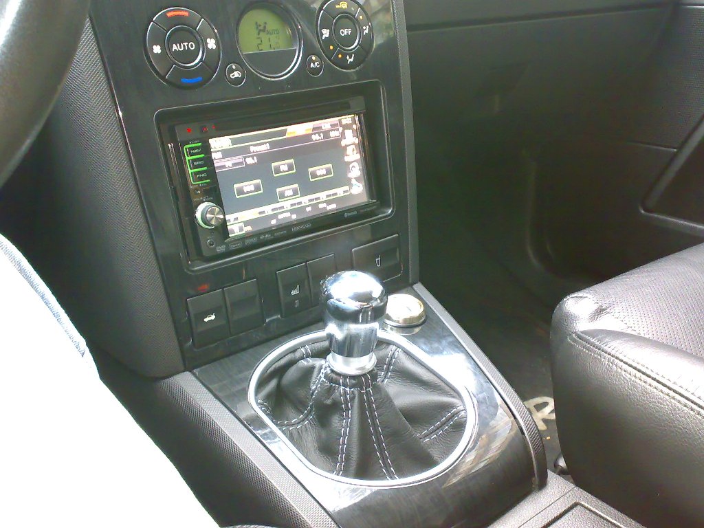

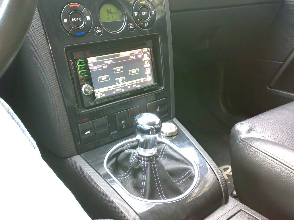

-navigatie Kenwood DNX 5220bt.
-alarma Viper montata la Delta Electronics.
-jantele vopsite in 2 culori si etrierii vopsiti cu rosu.
-intercooler de dimensiunile 70x18x7.
-shortshifter de la Cosmo Racing si husa pentru el(ionel72).

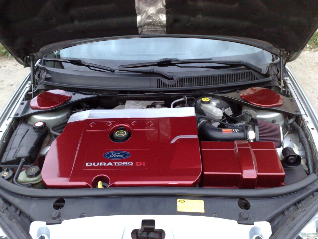

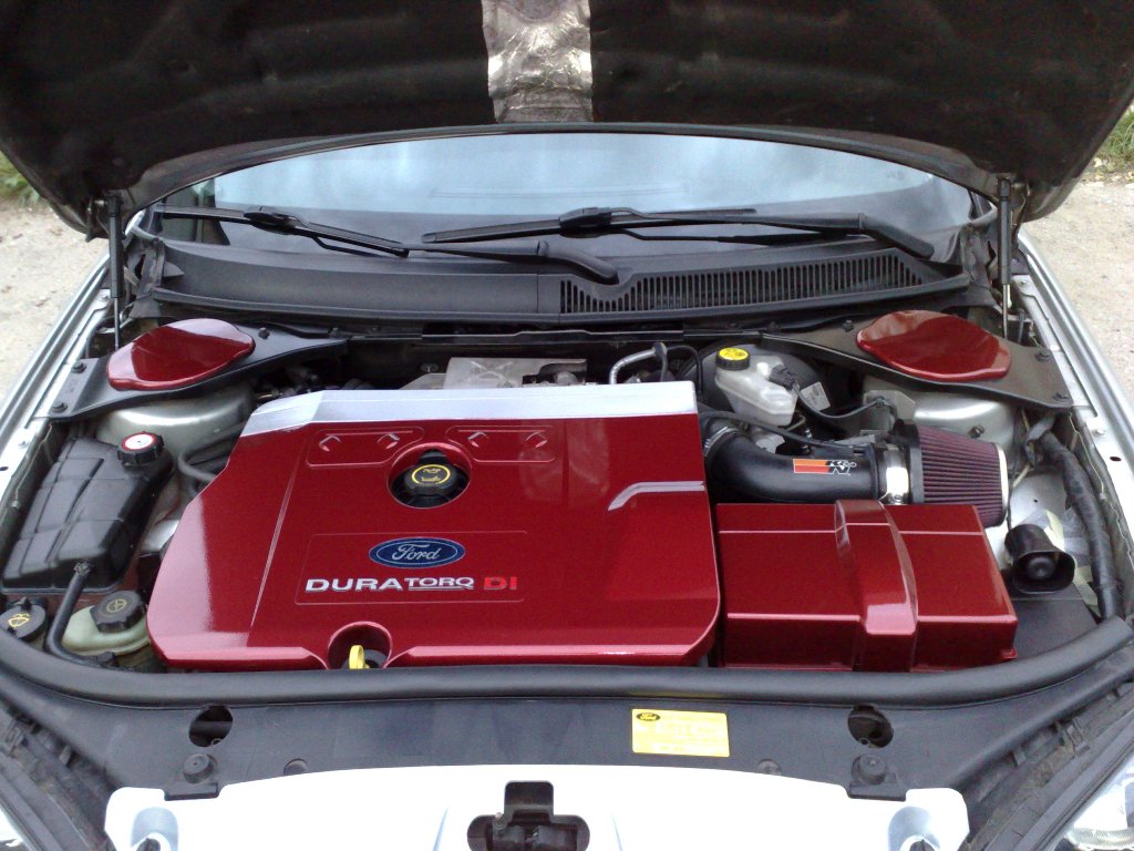

-arcuri sport Vogtland si filtru sport conic K&N montate la TeamRacing.es
-senzori de parcare.
-capacele de la motor vopsite.
-xenoane de 35w la Booster.
-triple Lexus Style negre si semnalizari laterale clare cu led.
-si nu in ultimul rand remapare la TcmTurbo la domnul Moise Robert (au facut o treaba excelenta).
Acum partea care va place cel mai mult :D ..pozeeeee
Ford Mondeo Ghia 2002 2.0 TDdi. Big turbo, soft TCMturbo stage 2 + suporting mods

Mie personal nu-mi place DELOC; dar, fiecare cu gusturile lui.
Mondy man
Mesaje: 790
Re: Ford Mondeo 2002 +140cp
Mesajde xetix » 09 Dec 2009, 00:59
Exteriorul arata bine ,imi plac foarte mult jantele si cu etierii vopsiti rosu prind bine si iara farurile negre cu angel-eyes.Ce nu imi place capacul de la motor vopsit rosu si cu cutia de la baterie acolo chiar nu prea ai nimerito si iara schimbatorul ala mic arata caraghios sa-i spun asa.Acuma fiecare cu gusturile lui.Multi km fara probleme.

Sincer, nici pe mine nu m-au "udat" niciodata o capota colantata, dau ideea in sine. Din punctul meu de vedere si dupa cum spun gusturile mele, ori bagi bani si creier intr-o modificare fizica, de preferat cat mai putin tipatoare, ori pastrezi linia/imginea stock... Si o ingrijesti. Dar, gusturile doar se discuta (in cel mai bun caz)... Ca de-aia e forum.
Cat despre schimbator, iarasi nu m-ai nimerit.

Mai bine dadea cularea argintie stock, decat sa o colantezi pe alocuri.
Nu incerca tuning ce n-are legatura cu masina. N-are nici-o treaba caporta neagra cu restul. E o parere!!
Spor la tuning de calitate!!

Poti sa-mi dai si mie niste detalii despre navigator? De unde l-ai luat? Un link? Ce poate?
Imi place cum se integreaza in bord. Eu am un mondeo de 2002 (116CP TDCI) si am cautat navigator original, dar nu am gasit.
Mai mult, am inteles ca cel pentru Ford nu are harta de Romania.
qwertyas
Mesaje: 5
Membru din: 06 Feb 2010, 12:04
Maşina: Ford Mondeo 2003, 2.0 CDTI, 116CP
Mesajde DRG88 » 07 Feb 2010, 00:16
Salut qwertyas,
Navigatorul meu este un Kenwood 5220BT cu dimensiunea standard 2DIN si are dvd, navigatie cu toate hartile europei, bluetooth, usb, adaptor de ipod, handsfree si altele.
E mare problema cu gasitul lucrurilor potrivite pentru mondeo pre-facelift si de aceea a trebuit sa il adaptez putin. A trebuit sa pun sania lui pe interior prinsa cu 2 nituri si taiat putin din niste plastice ca sa se alinieze perfect cu gaura din consola si a trebuit sa dau 2 gauri in sanie pentru suruburile care prind consola de bord. Evident nu s-a potrivit rama lui originala si a trebuit sa o confectionez eu din lemn de brad la care am muncit o zii intreaga sa iasa perfect, apoi am vospsit-o cu negru.
Originala nu se gaseste.. deci e nevoie de ceva munca pentru a avea ce iti doresti :)
Daca esti din bucuresti sau din targu-jiu te pot ajuta.

Referitor la navi, am o intrebare/nelamurire:
Ai comenzi, la volan (cred) si as vrea sa stiu, daca functioneaza, cu ceea ce ti-ai montat ulterior.
clauarad
Mesaje: 336
Membru din: 31 Oct 2008, 17:24
Localitate: Arad
Maşina: Ford Focus 2012 TDCi 119 cp
Mesajde DRG88 » 26 Feb 2010, 13:48
Multumirile mele pentru zxjorj si pentru clauarad :D !!! Referitor la comenzile pe volan, pot spune ca am comenzi pe volan dar momentan nu le pot folosii pentru ca imi trebuie un adaptor pentru ele si nu am reusit sa fac rost de unul.. desi cred ca exista, nimeni nu stie cu exactitate daca o sa mearga la modelul meu.. Intr-un final am renuntat la ideea de a mai avea nevoie de comenzi si m-am obisnuit asa, desi la inceput imi era destul de greu sa ma benoclez la el si sa fiu atent la curbe:))

Arata bine capacele de la motor. Le-ai dat direct cu vopsea sau ai aplicat si primer ptr plastic? Este vopsea termorezistenta?
ionutz
Mesaje: 4528
VIN: WF0EXXGBBEAA11103
Mesajde DRG88 » 26 Feb 2010, 17:17
Ionutz capacele de la motor sunt date cu primer pt plastic si apoi cu vopsea normala. Pana acum nu am avut probleme cu vopseaua si nu cred ca o sa am vreodata pentru ca nu e vopsea pe baza de apa :)

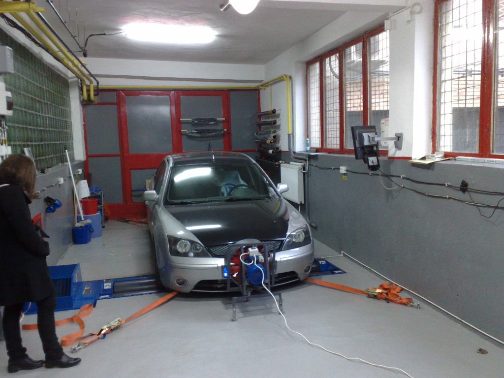

Cand o sa am timp o sa ma duc sa fac si o testare dyno sa vad cam cati cai am.

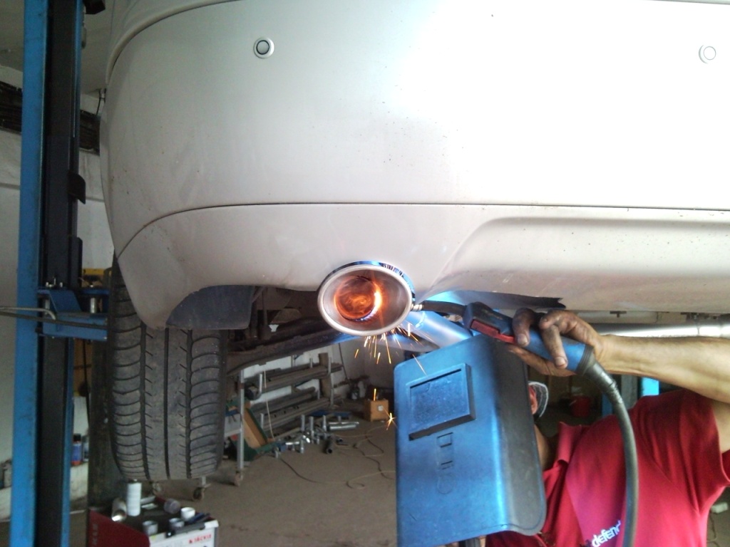

Mesajde DRG88 » 01 Aug 2010, 12:45

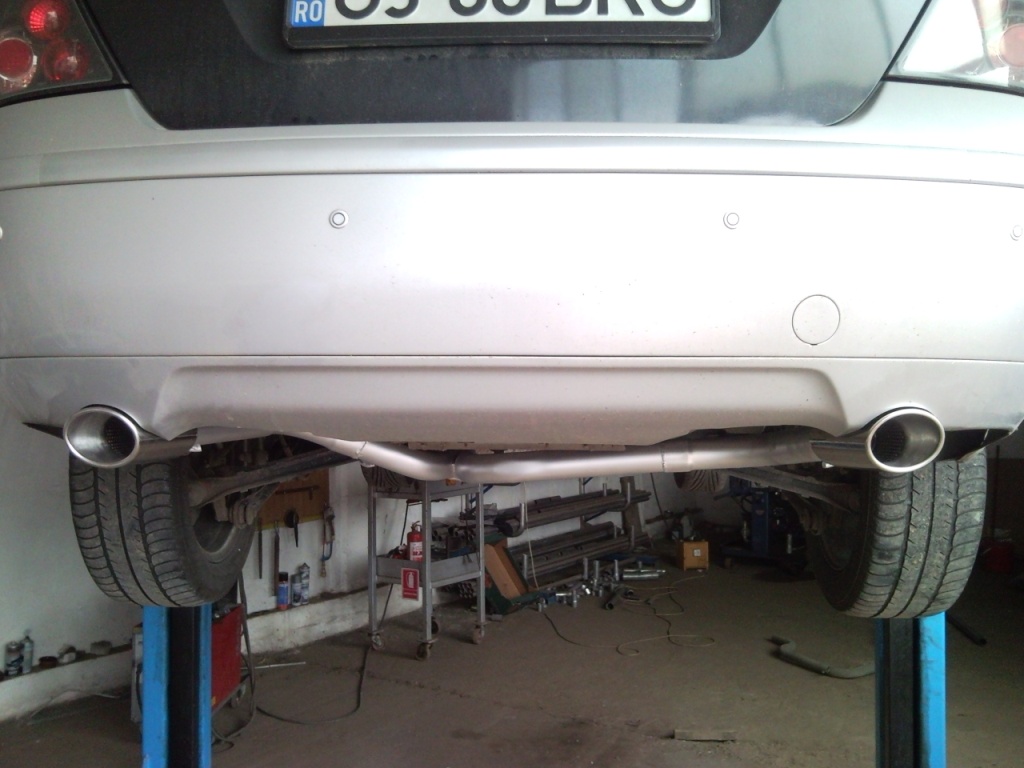

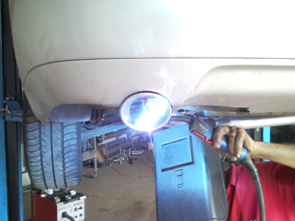

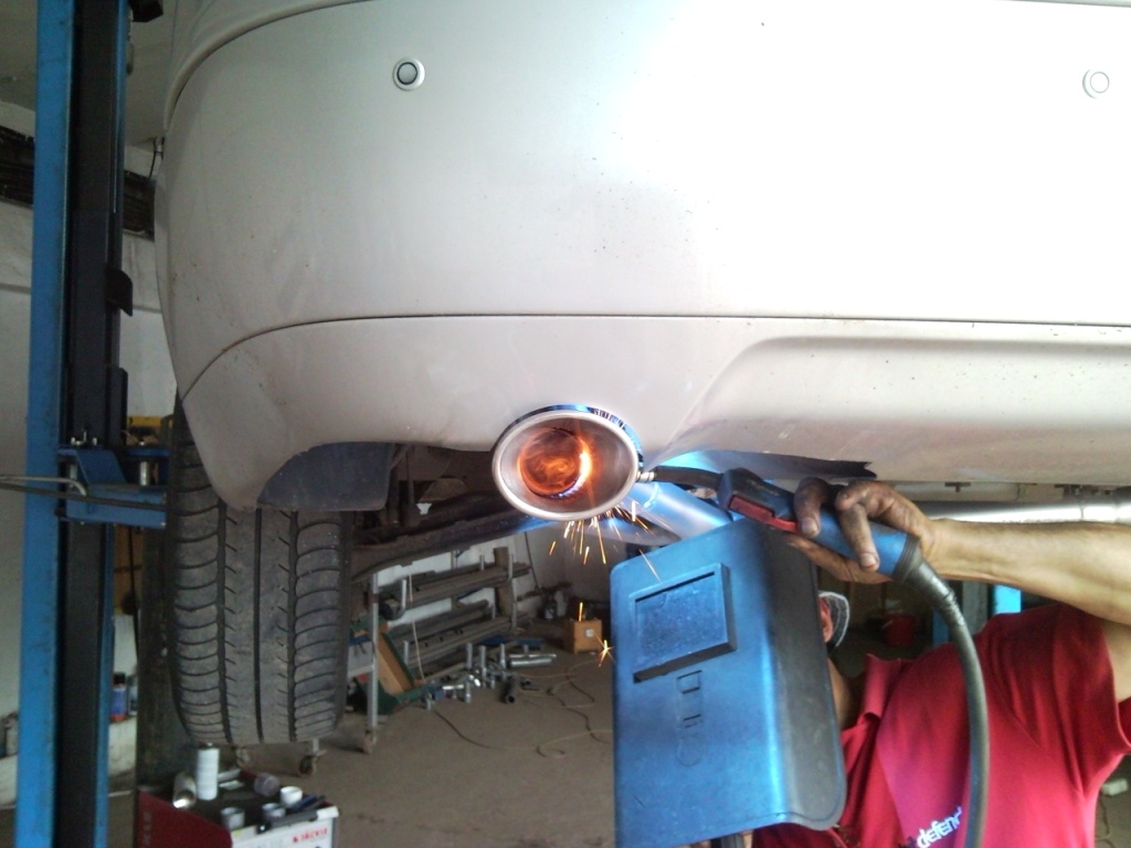

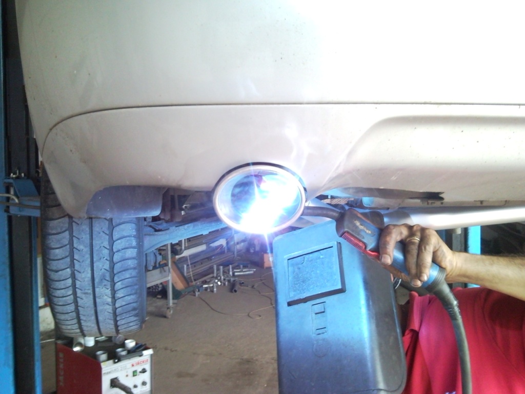

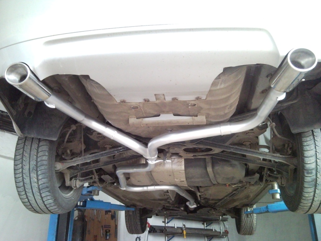

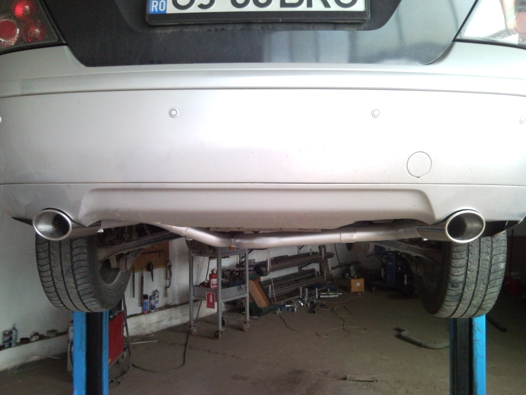

Nu am avut ocazia sa scriu ce am mai facut pe masina, dar asta o sa o fac acum!
In primul rand am facut dubla evacuare numai cu teava de 54'' si 2 tipsuri ovale. Pot sa zic ca in combinatie cu decat-ul acela masina e mai rea si mai intepata. Din pacate a crescut consumul cam cu 0,5 litrii daca sunt cuminte, daca nu atunci poate ajunge la 10% in afara localitatii.
Niste poze cu evacuarea.
Am mai vopsit eleronul si grila din fata cu negru. Am schimbat kitul de ambreiaj ca pe cel vechi l-am cam chinuit:) Cu asta trebuie sa am grija ca in felu asta ajung la groapa cu banii:))

unde ai vopsit capacele de la motor ?

Cum te duci spre Dragutesti cam la 1 km de la iesirea din orash e o vopsitorie mai mica pe dreapta. La Sorin daca il stii, dar acum e plecat prin Franta si nu se stie cand vine.

Merci. Arata super capacele vopsite.

Salut memezaur! Ms de aprecieri. In primul rand eu zic ca merita investitia intr-o remapare. Ideea cu viteza maxima e ca ea depinde de cutia de viteze, adica e limitata de cate viteze are ea sau de cat de lunga e ultima viteza. Eu am reusit sa ii dau 220 si poate mai mergea dar aveam nevoie de mai mult drum neintrerupt. Daca aveam 6 viteze poate ii dadeam bordu :)
Evacuarea e cam zgomotasa avand in vedere faptul ca nu mai am catalizatorul si nici o toba si chiar ma gandesc sa ii pun o intermediara ceva.
Bafta!
