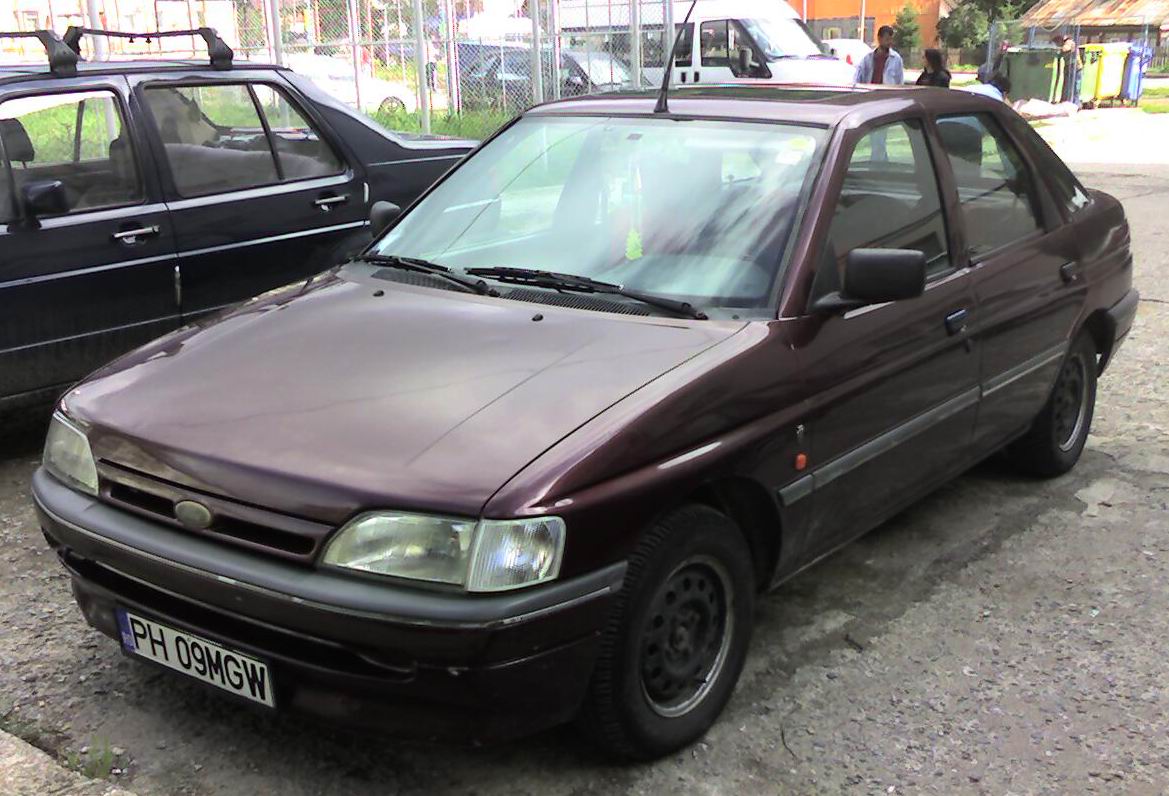

Escortul meu
Mesajde cipriannt » 09 Sep 2007, 23:34
in sfarsit am reusit sa fac o poza. IAT-O!!!!

Mesajde geo_ford » 10 Sep 2007, 01:22
succes.sper sa ii dai de cap.sa-l stapanesti sanatos fara evenimente.
