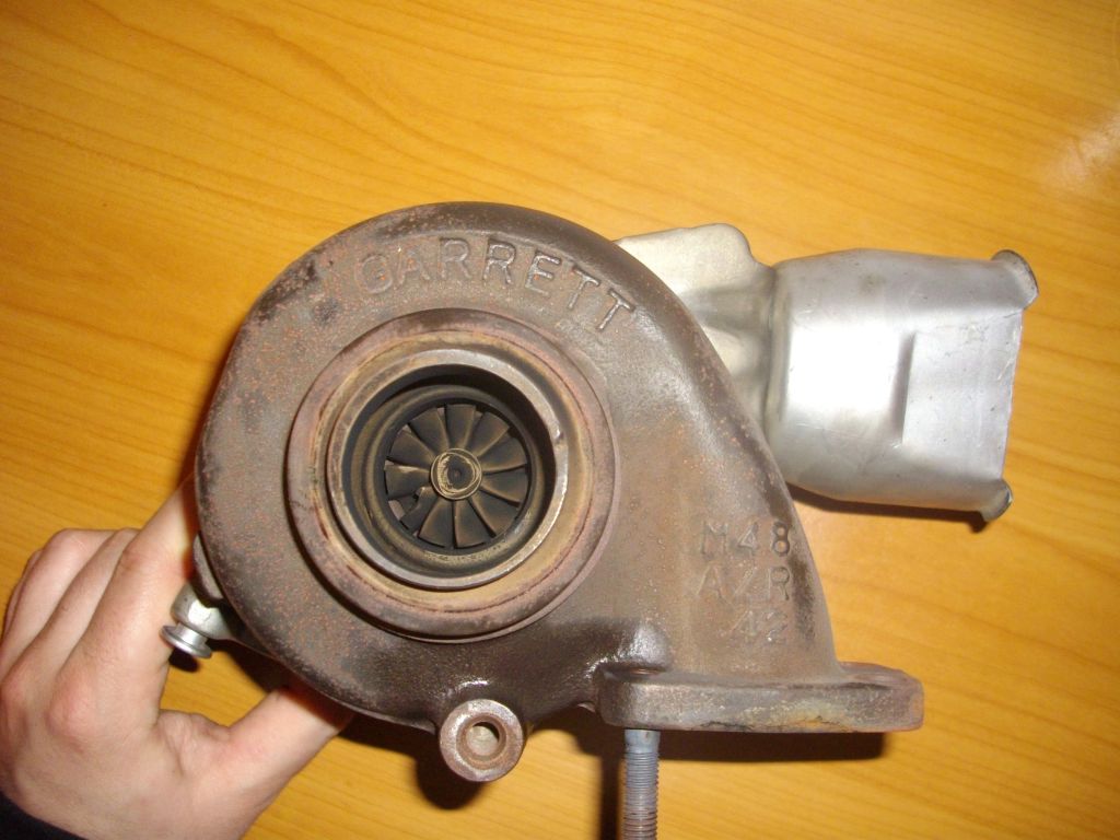

Surpriza, in drum spre cluj a inceput sa suiere foarte tare sub capota si am pierdut dintr-o data toata puterea.Dupa cateva ore mai tarziu in care am mers intr-a 5-a cu 60 km sa nu fluiere tare am ajuns la Cluj unde am dus masina la doctor. Desi banuiam care e buba,speram sa dea D-zeu sa nu fie turbina. Nu a fost asa, in poza se poate vedea cum s-a rupt o pala,nu exsista nici o explicatie de ce.
Dupa cateva saptamani in care am adunat bani pentru turbo + manopera am reusit sa cumpar un turbo sh cu 1200 ron iar cu aceasta ocazie am scos si dpf afara.Cand am dat jos turbina veche,surpriza, curgea conducta pentru ungerea turbinei, care se gaseste doar pe original si e 300 roni. Operatia a fost foarte lunga si costisitoare, verificat presiune ulei,dat jos baie sa vedem daca e calamina/span ,curatat toate circuitele,verificat pompa vacum dupa span.
Desi aveam doar 3k km de cand am schimbat uleiul,a trebuit schimbat iarasi totul=> filtre+ulei alti 250 roni
Cum erau franele uzate,am hotarat sa schimb si toate placutele de pe masina,trw pentru alti 450 roni.
Acum sunt usurat ca masina merge iarasi,dar am ramas cu o gaura de aprox 2650 ron. Sunt un pic dezamagit de motorul de 1,6, are foarte multe probleme iar reparatiile sunt foarte scumpe.
Singura parte buna e ca mi-a scazut consumul cu aprox 0,5l/100km dupa scoaterea dpf.
Sa va dea Dumnezeu drum bun fara probleme la turbina :P

Mesajde cj86sef » 21 Apr 2012, 19:50
si mie mi-a curs conducta de ungere la turbo dupa ce am schimbat turbina si am lipit-o cu poxipol , de atunci au trecut 10 luni si 17000 km si nu are probleme asa ca am scapat cu 5 ron

Mesajde grizzlee » 23 Apr 2012, 12:46
Ma bucur ca ai fost mai inspirat ca mine,eu initial am sugerat mecanicilor aceeasi solutie,sa o lipesc cu ceva dar au zis ca se va crapa din cauza vibratiilor. In fine,in momentul de fata merge ,dar mai am problema cu taiatul turbinei cand i se nazareste.

Mesajde yoca07 » 23 Apr 2012, 19:56
salut,poti sa-mi spui si mie unde se afla acea conducta de ungere a turbinei deoarece as vrea sa ma uit si eu sa vad daca pierde.in legatura cu dpf-ul l-ai obturat sau scos de tot,imi pare rau pt cele intamplate sa speram ca nu or sa mai fie probleme.iti urez multi km fara probleme
yoca07
Mesaje: 59
Membru din: 21 Noi 2011, 19:08
Localitate: iasi
Maşina: ford focus 1.6 tdci 109cp
VIN: wf05xxgcd55k83469
Re: Hocus Focus 2
Mesajde grizzlee » 24 Mai 2012, 13:20
Conducta pleaca de sus de pe turbina si merge direct sub ea pana in motor. Poate sa curga fie sus unde se conecteaza la turbina,fie jos unde se monteaza pe motor.Pe partea de sus se vede destul de usor daca sunt scurgeri,dar daca vrei sa te uiti la celalalt capat,trebuie ridicata masina si dat jos scutul,altfel nu cred ca se vede.
Filtrul l-am scos cu tot,imi pare rau ca nu am facut o poza cu operatia. A fost taiat cu flexul un capac si dupa aceea a fost folosita dalta pentru a sparge dfp, catalizatorul a ramas la locul lui.Important e sa iti sudeze bine inapoi capacul,sa nu traga aer fals.
Partea proasta e ca nu am ajuns inca sa montez un emulator si mai imi da din cand in cand eroare din cauza senzorilor de presiune care sesizeaza diferenta. Se va rezolva oricum destul de curand.
