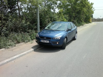

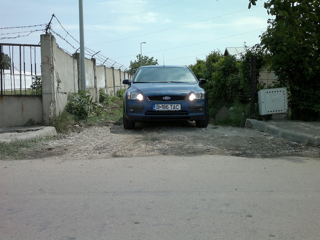

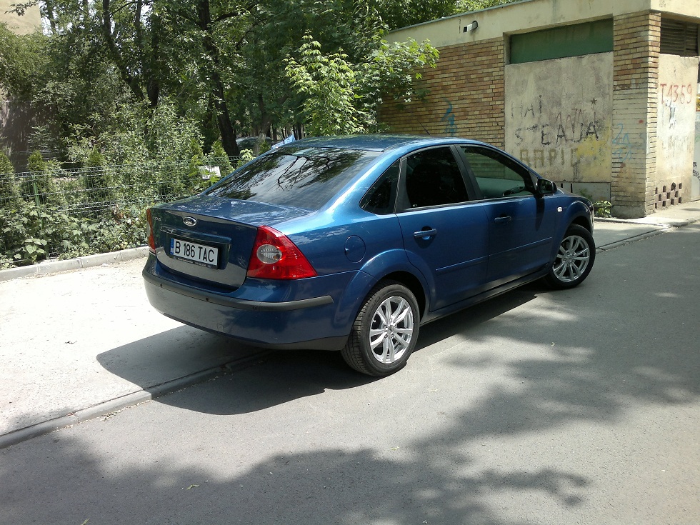

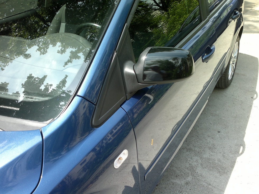

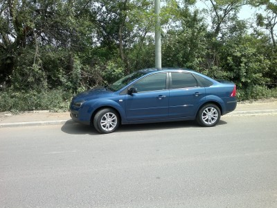

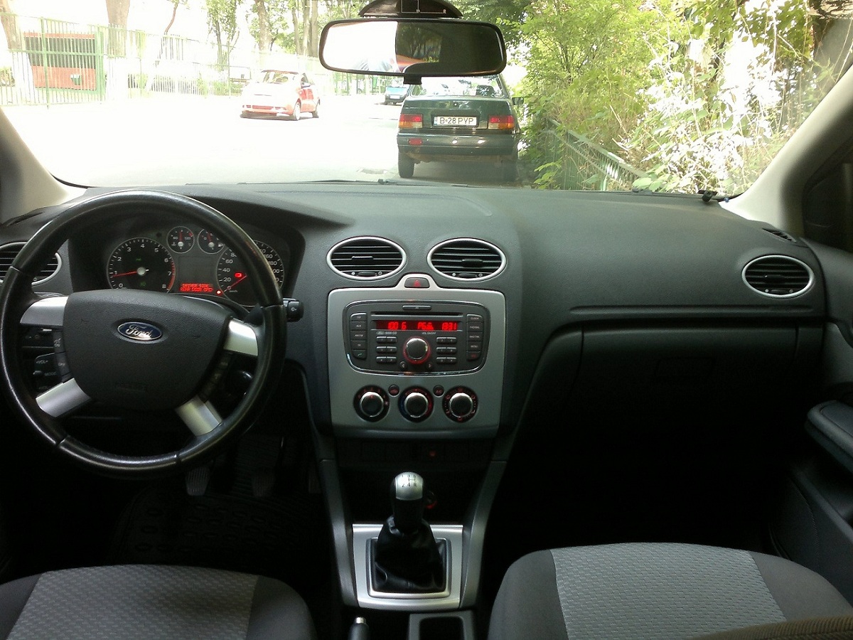

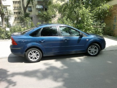

Salut si bine v-am gasit,
Profit de lipsa de somn si lipsa de activitati pentru a prezenta si eu actuala masina.
Este vorba de un Ford Focus mk2 Trend de la sfarsitul lui 2007 inmatriculat prima data in martie 2008. Este printre ultimele fabricate inainte de facelift. Cand am luat-o avea jante pe 15" aftermarket pe care le-am dat in primavara pe un set de tabla pentru iarna.
Este al doilea Focus pe care-l detin dupa un FF mk1 hatchback din 2001 echipare Futura(care inca este aici pe forum la un user mai putin activ in ultima vreme - Otmar). Intre cele doua am incercat o japoneza(Mitsubishi Lancer).
Masina am luat-o sh la 26000 km in oct 2007 de la o firma de leasing din Bucuresti.
In afara de bara fata care are o alta nuanta, radiatorul care are o mica ciupitura pe buza inferioare, chederul dreapta spate putin presat pe alocuri si mici zgarieturi de Bucuresti nu are probleme majore.
Intre timp a avut parte de mici upgrade-uri care vad ca sunt la moda aici pe forum si care sper sa continue:

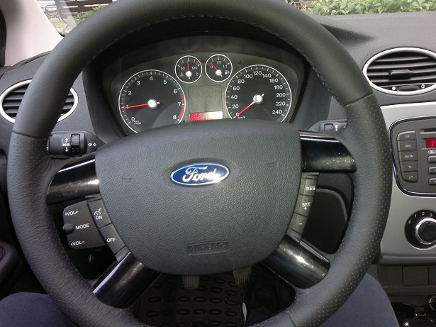

- volan piele + cruise control

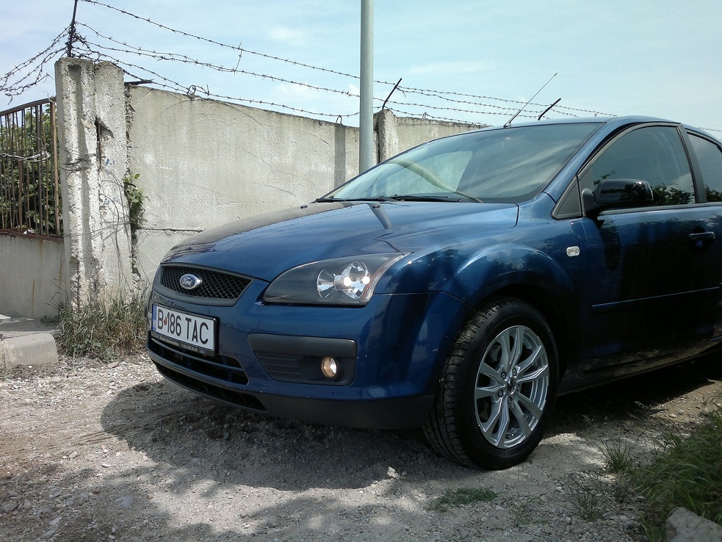

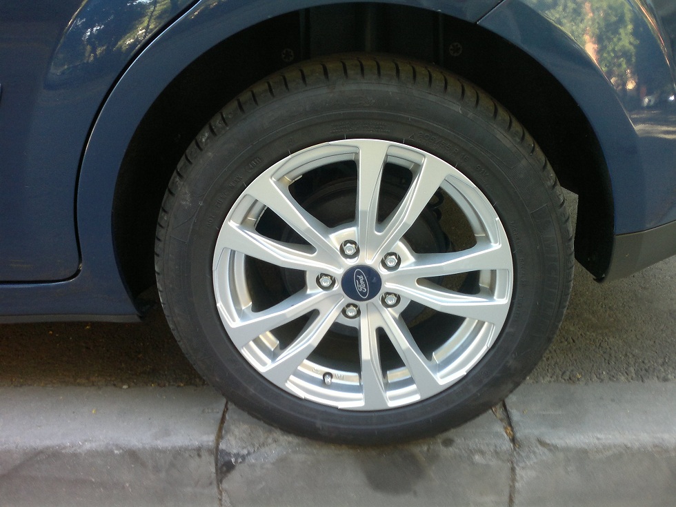

- jante aliaj aftermarket pe 16" + anvelope Michelin Primacy

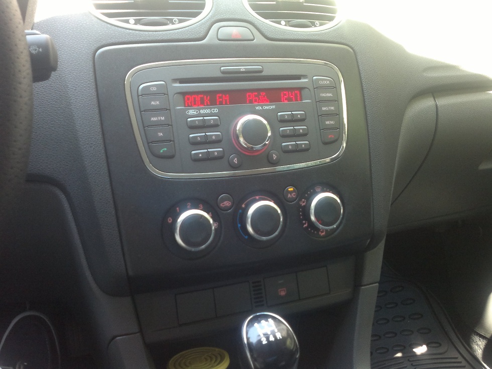

- comenzi AC pe care mi le-am comandat de pe ebay si am iesit surprinzator de ieftin
- folie geamuri - montata pe genunchi la un atelier incepator si pe care cat de curand o sa o schimb

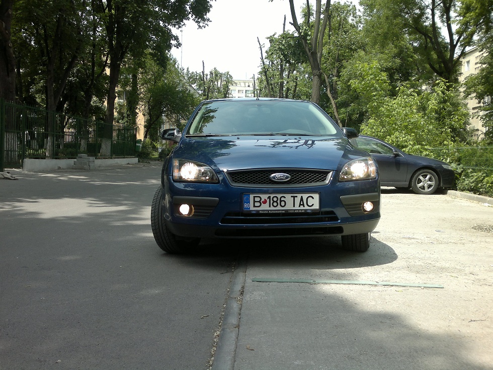

- proiectoare ceata - un must do/have pentru mine la toate masinile pe care le-am avut dar prima data cand il realizez
- faruri cu fond negru - un must do/have pentru mine la toate masinile pe care le-am avut dar prima data cand il realizez
- folie negru lucios pe capacul oglinzilor - un moft nu neaparat pentru impresia artistica cat pentru protectia oglinzii - numai eu stiu de cate ori mi-am gasit oglinda data peste cap - facut acasa de mine
- un capac home/hand-made pentru motor sa nu am probleme cu bujiile si dopurile tehnologice
- stropitori perdea de la FF3 luate de la reprezentanta - sunt foarte utile
- modul DRL pentru faza lunga luat de aici de pe forum
- senzori de parcare - au facut fata cu brio iernii
Urmeaza un mic upgrade la capitolul I.C.E. pentru care am pregatita o statie cu subwoofer - nu stiu daca le voi monta sau voi schimba boxele originale ale masinii. mi-ar placea alte boxe dar nu sunt multumit de plasticaraia de pe usi care sigur o sa zargane daca pun boxe ceva mai puternice. Ma mai gandesc si astept sfaturi de la voi. Tot aici, nu stiu inca daca sa iau un MP3 player OEM Sony, sa iau o unitate multimedia chinezeasca sau un adaptor USB-SD pentru unitatea actuala - sfaturi, pareri?!
Pana acum sunt multumit de masina; stiam la ce sa ma astept cand am luat-o avand in vedere experienta pe care am avut-o cu fostul Focus precum si de la un prieten care are o masina identica cu a mea, mai batrana cu 3 saptamani.
In plan mai sunt cateva mici modificari pe care cu timpul sper ca le voi rezolva.
Vorba lunga, saracia omului - cateva poze:

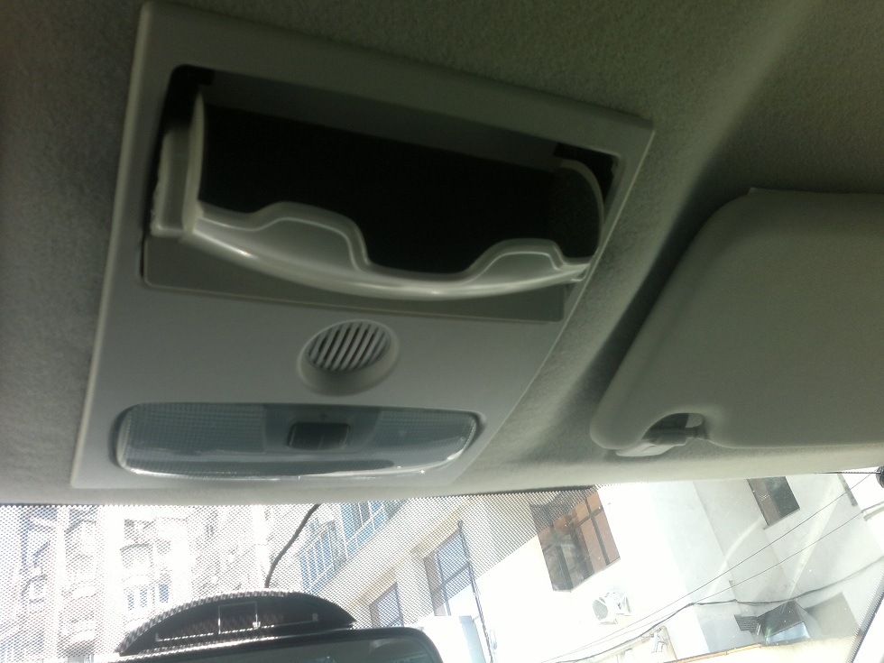

Mesajde adictoma » 03 Iul 2012, 15:09

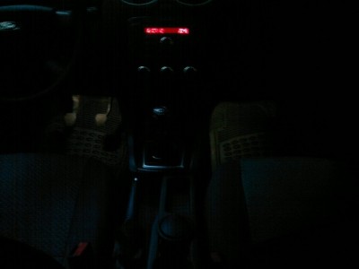

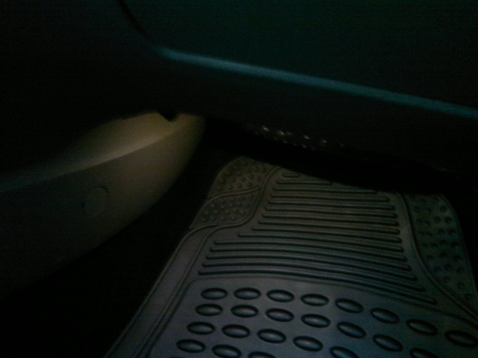

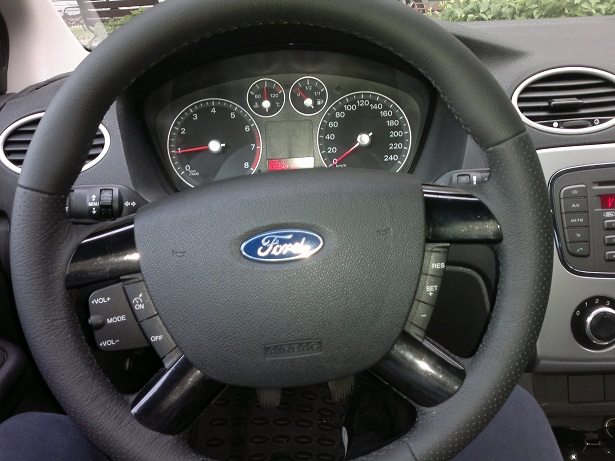

Flash news :) :
- avem piele noua de pe volan
- nuca schimbator facelift
- rama plafoniera cu suport ochelari
- ornamente bord de culoare neagra (granulata)
- lumini ambientale (picioare fata si manere usi interior)
- oglinda heliomata cu senzori ploaie si lumini
- capace jante ford OEM la jante aftermarket

cat a costat sa imbraci volanul?

Mesajde adictoma » 03 Iul 2012, 21:52
250 lei. foarte multumit de rezultat

Mesajde addy2002 » 05 Iul 2012, 15:09
stii cumva sa-mi zici ce dimensiuni are plafoniera cu suportul de ochelari? latime, lungime si adancime maxima?
addy2002
Mesaje: 3142
VIN: WF0HXXGAJH5C02432
Re: Ford Focus mk2 2007 - upgrade
Mesajde adictoma » 05 Iul 2012, 17:53
incerc sa masor zilele astea.

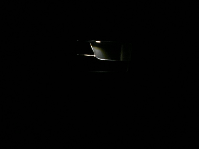

Mesajde stamate » 10 Iul 2012, 13:28
Salut, ai facut poze cu luminile din maner, de unde le-ai alimentat?
stamate
Mesaje: 354
Membru din: 05 Sep 2011, 06:57
Localitate: Focsani
Maşina: focus 2, 2007, 1560, 66kw,.
Mesajde adictoma » 17 Iul 2012, 20:47
alimentarea am luat-o de la plafoniera - doar alimentarea temporizata. daca vrei poti lua direct de la becul plafonierei sa-ti functioneze odata cu ea.
Am folosit led-uri din banda de exterior fiindca vin direct cu rezistente pe ele si au o lumina mai calda - nu am vrut alb xenon sa mi se vada albastre sosetele albe :P
adictoma
Mesaje: 450
Mesajde stamate » 17 Iul 2012, 23:01
Super. Multumesc frumos. Eu ma gandesc sa fac lumina rosie(ca si restul luminilor) si sa alimentez direct de la comutatoarele geamurilor electrice si sa se aprinda odata cu pozitia. Acum sper sa si gasesc leduri rosii care sa nu lumineze foarte tare. Se scot greu acele capace?

Mesajde mihaibre » 17 Iul 2012, 23:28
capacele de la manere se scot super simplu, trebuie doar sa tragi spre tine din partea dinspre botul masinii
mihaibre
Mesaje: 2609
Mesajde adictoma » 17 Iul 2012, 23:48
noaptea te vor deranja daca stau mereu aprinse. nu cred ca e o idee buna sa le pui pe butoane geam. plus ca daca nu ai geamuri electrice pe spate, ce vei face ?:)
adictoma
Mesaje: 450
Mesajde stamate » 18 Iul 2012, 09:52
Vreau sa caut niste leduri care sa lumineze mai slab si le montez mai "inauntru". Am avut astra h care venise din fabrica cu aceste leduri si luminau incontinuu, foarte discret. Pe usile din spate nu am de gand sa pun.
Mesajde shalimar189 » 20 Iul 2012, 08:22
Frumos cu luminile...la picioare am si eu fata spate, dar as vrea la maner de la usi, in compartimentul de sub clima si cred ca in buzunare de usa. Cand o sa trec peste lene si teama de a face stricaciune o sa ma apuc si eu :)

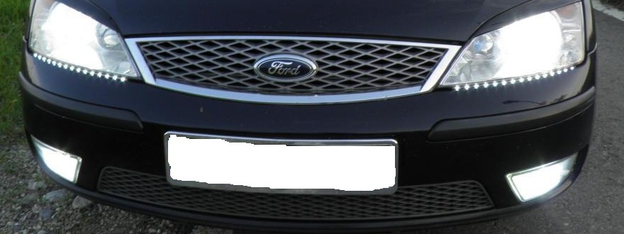

Mesajde anghel vasile » 22 Iul 2012, 18:58
Salut. Am atasat o poza gasita pe net cu un ford mondeo, ma intereseaza banda de leduri de sub far. Si vreau sa va intreb:
1. De unde se pot achizitiona? Banuiesc ca sunt speciale pentru exterior!?
2. Cum le pot lega sa se aprinda odata cu pozitiile?
Va multumesc. Sper sa nu deranjeze postul aici dar nu am vrut sa mai fac alt topic! O seara faina!
Mesajde shalimar189 » 23 Iul 2012, 14:19
E simplu: Banda de led gasesti in autovit, ceri speciala de exterior siliconata. O lipesti sub far cu banda speciala, apoi tragi fir si te legi la pozitii. Cred ca e treaba de juma de ora, eu am mai facut chestia asta la prieteni care au vrut diverse lumini pe te miri unde :)
Mesajde adictoma » 23 Iul 2012, 14:47
@shalimar189: nu ai ce sa strici. gaurile din manere nu sunt vizibile. trebuie doar sa ai grija de unde iei curent - mie mi-a fost mai ok de la plafoniera, dar daca zici ca ai la picioare poti fura pe acolo. mai greu este cu trecutul firelor in usile din fata fiindca este destul de greu accesibil dar cu minime cunostiinte si imaginatie + o sarma mai lunga si tare :P poti baga firul pe unde vrei tu :)))) daca esti din bucuresti ne putem intalni sa vezi cum lumineaza la mine plus ca mi-a mai ramas si ceva banda de led-uri - 4 leduri sunt suficiente.
