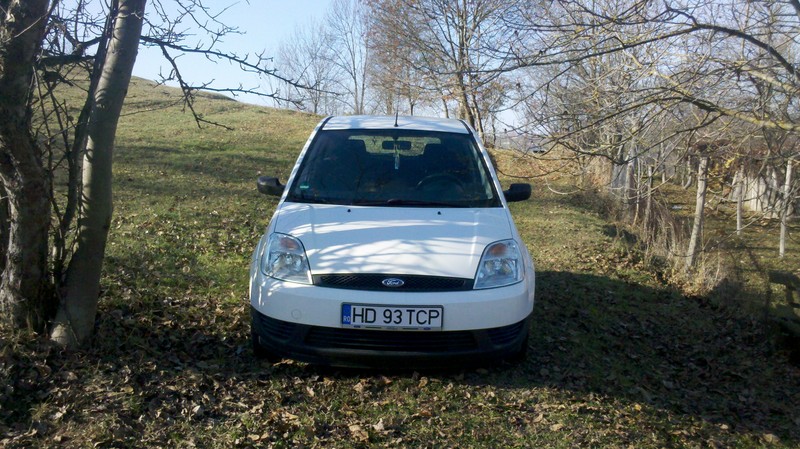

Sa-mi prezint si eu bondarul meu!
E ''faurita'' in 04.2005 1.4 TDCI, berlina, alba, si frumoasa !
Din pacate are putini cam multi km (188.000 si tot urca), dar pentru prima masina e ok, ma descurc! Am multe idei de modificat la ea, sa o fac cat mai frumoasa ca doar e a mea nu ?

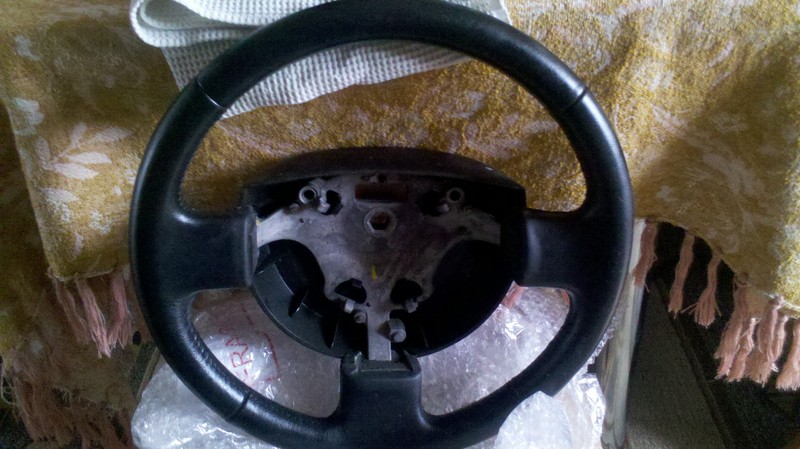

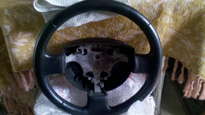

Primul ''proiect'' sa-i zic asa, cu proiectoarele de ceata, inca imi da bataie de cap, dar nu renunt asa usor! Maine imi vine volanul (URAAA scap de cel rupt!), cand am cumparat-o, volanul era praf(inca e), in sensul ca, probabil proprietarul anterior ori umbra cu bereta pe mana, ghiuluri sau orice, smirglu pe maini, naiba il stie, pe partea stanga pur si simplu l-a dizolvat... si e urat ca aspect, si deranjant pentru mana prin oras, astazi mi-am gasit altul, de piele(original, sper) si maine incep montarea sa!

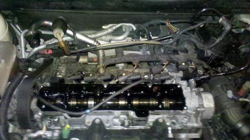

M-am aventurat si la partea mecanica, desii mai aveam putin si credea ca e ceau motorasul! a prins aer si m-am speriat :)) chiar daca nu am nici cea mai vaga idee ce pot gasii acolo sau ce pot uita sa pun la loc, tot timpul ma mananca mainile sa umblu la ea, sa o fac ''sa fie bine''asta doar ca imi e frica de acei multi meserias de prin oras, de care nu pot da cand am nevoie, si imi cer pret de mai bine imi dau foc in masina.

putin prea tarziu :)) l-am desfacut deja, si asamblat la loc! nu stiu cum, dar scurgerea de ulei e mai mica acum, cred ca am strans mai bine suruburile la capace ca altfel nu-mi explic

Aveam pete de ulei pe la injectoare, au disparut, iar pe la furtunu care vine de la capacu de la motor, la EGR putin si la turbo, acum curge mai putin ca inainte, si am intrebat pe forum despre problema, e ceva normal la ele:D ca sa nu-mi mai fac griji si sa nu mai am curiozitatea sa il desfac a 2a oara

Azi a venit volanul ! Si comanda de faruri !! maine sper sa reusesc sa le montez!

Re: Ford Fiesta
Mesajde andrei0241 » 09 Ian 2013, 20:07
Volanul de pe masina nu il puteai imbraca in piele? E cam 200 de ron si aveai piele noua pe el ...

Mesajde svro » 09 Ian 2013, 21:11
Aici in Deva, doar pe un tip l-am gasit, si piele noua, da era ceva sa fie noua, si intr-adevar 200 imi cerea, dar am vazut alt volan facut de el si nu am fost multumit, plus ca abia luni m-a putut programa, eu duminica plec la tm si gata vacanta pentru mine, mi-a trebuit ceva rapid, asa ca am gasit volanul asta, plus bloc de lumini, sub 200 de lei, acum vad eu cum o fi asta, sper sa fiu multumit, maine il montez

Mesajde svro » 10 Ian 2013, 21:11
Am schimbat azi volanul! Totul a mers perfect, am avut o surubelnita subtire cu cap in stea, si a mers usor, faza naspa e ca a trebuit sa dau si masca de plastic ca nu ajungeam nicicum, in rest e totul ok !

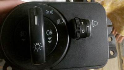

Mesajde svro » 14 Ian 2013, 23:18

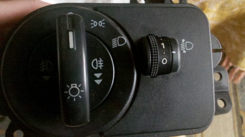

Si, cum am renuntat la ideea cu proiectoarele de ceata, le-am pus pe net sa le vand, comanda de lumini am dat-o astazi ! Mai am proiectoarele cu becuri daca ar interesa pe cineva! Daca reusesc sa le dau, imi fac inchidere in telecomanda la masina ( ca doar merita sa fie rasfatata si macar stiu ca investitia asta e mai sigura) !

Mesajde B0gd4n_r » 15 Ian 2013, 13:59
Pacat ca ai renuntat la proiectoare si pacat ca ai vandut din "kit", ca de exemplu, le-as fi luat eu pe toate... blocul de lumini + proiectoarele... acum.... :)
E ok si inchiderea din telecomanda, vrei sa iti faci inchidere direct pe cheie sau pui alarma ?

Mesajde svro » 15 Ian 2013, 15:46
Acum.. nu am stiut si nici net sa postez nu am avut, imi pare rau, mai am proiectoarele cu becuri daca ai vrea, nu stiu, alarma nu ma prea incanta, adica nu mi se pare ceva special, eu as vrea sa fie in cheie, sa vad daca reusesc asa, sau numai inchiderea din cheie, usi si portbagaj

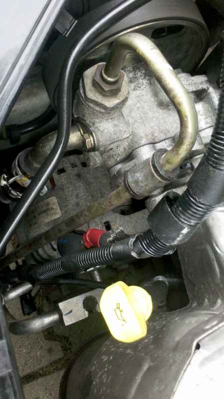

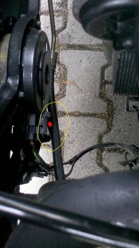

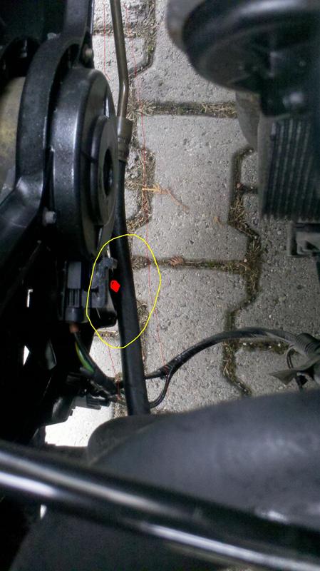

Baieti iar am facut-o lata cu bondarul, mi s-a spart furtunul de la servodirectie in mijlocul drumului, putin si departe de casa... ce era sa fac, am venit fara servo cu frica sa nu stric si pompa, la inceput am crezut ca s-a dus caseta, iar dupa pompa, nu am fost sigur, ajung acasa cu ea s-a facut balta de ulei pentru servo, m-am uitat mai atent, exact langa ventilator e o imbinare furtun cu tzeava, exact dupa imbinare s-a frecat furtunul de un suport de la ventilor pana cand s-a taiat, si gata tot lichidul de la servo... acum ma gandesc ce sa fac, dupa cate am vazut e ceva de munca, dar as avea 2 variante, una sa tai furtunul, sa bag o tzeava care sa se potriveasca exact si sa o strang cu 2 coliere, sau e mai ok sa cumpar furtunul cu tzeava, adica tot complexul de furtun de la dezmembrari ? ziceti ca s-a stricat si pompa ? ce sa fac?

Mesajde paul91 » 09 Feb 2013, 21:00
trebuie sa cauti pe cineva care se ocupa de circuite hidraulice, deoarece este o oarecare presiune si doar cu coliere s-ar putea sa puste iar. dupa asta poti incerca sa pui ulei nou si sa vezi rezultatul. eu am patit la fel, poate un pic mai rau ca am agatat o denivelare de la drum(pe la baru mare, ca tu sti...din judet) si pana la petrosani(25 km cu curbe si serpentine) am fost cu ea asa. dupa ce am schimbat conducta respectiva am pus ulei si merge, fara probleme cel putin pana acum si au trecut aprox 15000 km de atunci

Mesajde andrei0241 » 09 Feb 2013, 22:38
Colier ti'ar trebui ceva f zdravan ca sa fii sigur ca etanseaza bine la diametre mici cum (presupun ca) e furtunul respectiv si nu stiu cat de usor le gasesti. Un colier obisnuit s'ar putea sa'ti faca surprize in timp si probabil ca o va face cand iti vei dori cel mai putin.
Eu as intreba in primul rand cat costa reperul nou, uneori nu e diferenta mare fata de pretul reperelor de la dezmembrari. Chiar daca nu e reper OEM, uneori consider ca e indicat sa alegi o piesa noua decat un sh imbatranit, mai ales cand vine vorba de cauciuc

Mesajde svro » 10 Feb 2013, 01:42
paul, merci, atunci nu imi fac griji pentru pompa, schimb furtunul+teava si am rezolvat, iar andrei, imi trebuia masina sa ma duc la timisoara azi pe la pranz, ca am bagaje si tot felu pentru facultate, iar nu mai trec pe acasa si trebuie rezerve :)), m-am gandit cu colierul ca o varianta ''carpitura'' ca sa ajung la tm si sa vina tata inapoi, am vorbit cu un prieten de la dezmembrari, a spus ca tot ansamblul de teava+furtun e cam 50 de lei SH, dar luni se duce tata sa vada cat e nou, daca are pret exagerat il iau sh daca nu, imediat il schimb si am rezolvat.

Mesajde svro » 10 Feb 2013, 12:08
Le-am atasat, asa mai rustic cum am putut, am evidentiat teava aia, si unde s-a spart, am facut cu galben(as zice sa se uite cine mai are model asemanator, sa nu pateasca la fel, ca doar e bine sa invatam din pataniile altora ! ), nu stiti cum se numeste exact? sa nu par mare idiot cand intreb pe cineva... macar sa stiu si eu ce imi e defect :))

Mesajde svro » 17 Feb 2013, 10:56
Am reparat futunul, cu multa bataie de cap, intr-un final am gasit unul SH, nou fiind 500 de lei si...lipsa fondurilor m-au facut sa iau unu deja folosit, si am observat ca si la acela, era aceeasi problema, furtunul se rodea in suportul de la ventilatorul radiatorului, am schimbat furtunul la o firma specializata in oras (60lei) si am facut schimbu intre tevi, ca cea care am primit-o era cam ruginita, am smirgluit-o si vopsit-o, sa se pastreze si sa ''arate frumos''.
Baieti, va recomand sa va verificati si voi furtunul, cei cu FORD FIESTA 2002 - 2007, am verificat si la un vecin care are acelasi model ca al meu, si la el era putin ros, l-am sfatuit sa faca ceva sa nu pateasca la fel.
