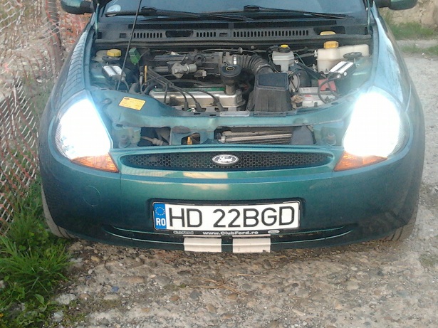

Da... arata bine goanga :) insa cu xenoanele alea... o sa cam sughiti cand o sa vada si restul colegilor de pe forum care se zbat sa isi puna xenoane cu lupa ca sa nu ii deranjeze pe cei din fata, dar fiecare face cum vrea atat timp cat poate :) nu am nimic cu tine, decat cu xenoanele alea care ma orbesc noaptea :) sa stapanesti masina sanatos in continuare. Ce dimensiuni au jantele?

Mesajde paul91 » 08 Feb 2013, 14:14
Jantele sunt pe 14. Nu am nimic impotriva cu ceea ce ai zis, farurile sunt reglate, si bat in jos.
Daca citeai descrierea vedeai ca am in plan cat de curand faruri cu lupe speciale pt KA, si am conceput deja un spalator de faruri.

Mesajde andrei0241 » 08 Feb 2013, 15:33
Din ce anume e format sistemul pentru spalator faruri? Sunt componente de pe diverse alte masini sau ceva in genul kiturilor universale?
Eu iti doresc sa poti achizitiona cat mai repede farurile cu lupa, pentru ca numai uitandu'ma la poza cu farurile si tinand cont si de faptul ca pozitia aparatului e mai sus decat a unui sofer de masina mica, venind din fata, am o presimtire ca respectivul ar fi deranjat de ele. Mai mult nu mai continui subiectul

Mesajde paul91 » 08 Feb 2013, 16:43
poza este imediat dupa montaj. de atunci am reglat farurile si nu mai deranjeaza,decat daca te uiti in ele, dar aia deranjeaza oricum si la halogene. sistemul de spalare actual e simplu, in sensul ca este un T pe furtunul de spalat geamurile si acesta merge pana in partea din fata, unde am niste duze de spalat farurile de la un volvo. presiunea e buna, curata farul,dar inca nu l-am montat ca tre sa dau gaura in bara si e cam frig afara pt asta acum. si astfel spala farul cand actionez stropitorile. totusi in viitor intentionez sa adaug o pompita in plus, si sa fie pe circuite separate, intrucat la geamuri e presiunea un pic mai mica.

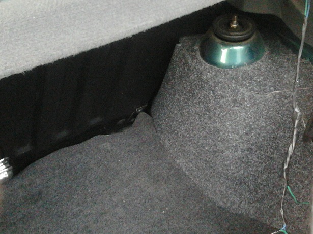

frumoasa buburuza,poti detalia procesul de mochetat portbagajul te rog?(materiale folosite,preturi,poze)

Mesajde paul91 » 09 Feb 2013, 22:05
pt a mocheta portbagajul am avut vreo 3 mp de mocheta in garaj, deci nush cat costa ca o aveam de 2 ani, si 2 sticlute de perlandez....revin zilele urm cu poze...mom am examene si is prins

Mesajde andrei0241 » 09 Feb 2013, 23:26
"prenandez" :D
Ai mochetat doar lateralul sau nici pe mijloc nu era nimic din fabrica (desi parca n'as crede)?

Mesajde paul91 » 09 Feb 2013, 23:33
eu aveam tabla doar:D probAbil disparuse intre timp

Mesajde Takashi » 10 Feb 2013, 11:09
Nu ai probleme cu umezeala in portbagaj? pernandezul nu ataca tabla?
Takashi
Mesaje: 216
Membru din: 16 Oct 2011, 16:55
Maşina: Ford Ka Duratec 2003
Re: Ford Ka
Mesajde paul91 » 10 Feb 2013, 11:37
nu, nu am nici umezeala si nici vopseaua nu e atacata

Mesajde andrei0241 » 10 Feb 2013, 11:39
Prenandezul nu are de ce sa atace tabla. Daca insa nu e lipit corect si se acumuleaza un pic de umezeala pe dedesubt, aceasta se va evapora mai greu .
Lipit e doar pe laterale, nu?

Mesajde Takashi » 10 Feb 2013, 12:10
Eu gasesc aproape in fiecare dimineata,condens in portbagaj pe laterale

Mesajde paul91 » 10 Feb 2013, 12:21
am lipit peste tot, nu doar pe laterale. voi face niste poze mai tarziu

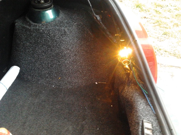

Mesajde addy2002 » 17 Feb 2013, 17:54
daca tot ai pus mocheta in portbagaj de ce n-ai ascuns firele alea sub ea? :)

Mesajde paul91 » 17 Feb 2013, 20:26
alea au fost montate ulterior...iar cele care urca in sus...acolo am contactul pt aprins/stins iluminatul in portbagaj....atunci cand se ridica acel capac, se aprind, cand se lasa capacul se sting....vreau oricum sa refac sistemul de iluminat, cu benzi cu leduri, si atunci voi ascunde si firele, dar ma gandesc pana atunci si la un alt sistem de aprindere/stingere al iluminarii din portbagaj deoarece uneori am de carat mai multe lucruri, si atunci renunt la acel capac iar iluminatul din portbagaj ramane aprins(noroc ca ma gandisem la asta si am pus intrerupator separat bine ascuns in portbagaj) dar vreau sa concep o solutie care sa activeze iluminatul doar atunci cand deschid hayonul, mai ales ca va urma si o alarma pe masina, caz in care prezenta unui senzor de deschidere al portbagajului este...sa o numim necesara
