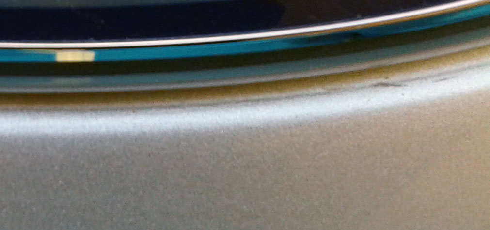

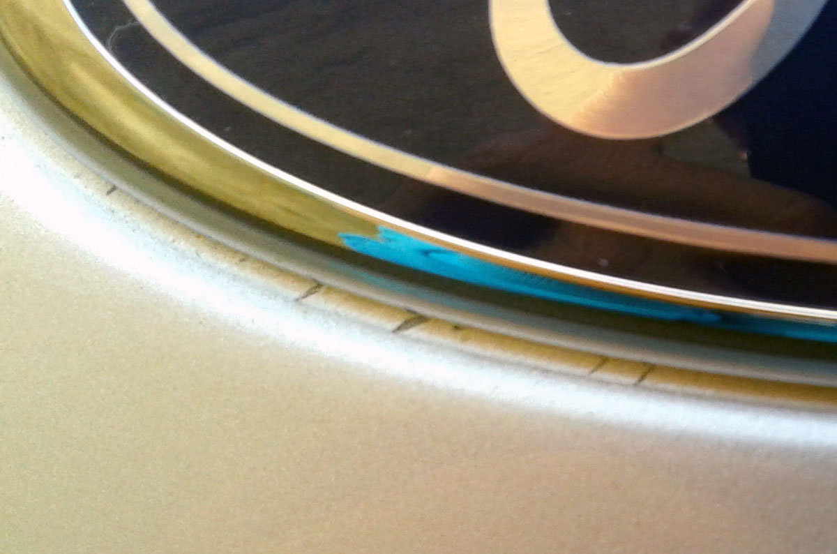

Am deflectorul din spoiler-ul spate de ST Facelift "vopsit" in stil carbon prin hidrotransfer si ma gandesc sa il schimb cu cineva care are unul nevopsit si vrea carbon look. Sau sa il vand pentru ca e lucrat frumos si e pacat sa-l stric cu un strat de vopsea. Daca e cineva interesat sa-mi dea un mesaj privat.
Textul carbonului de pe deflector e ca pe capacul oglinzii din stanga. (click pt marire)

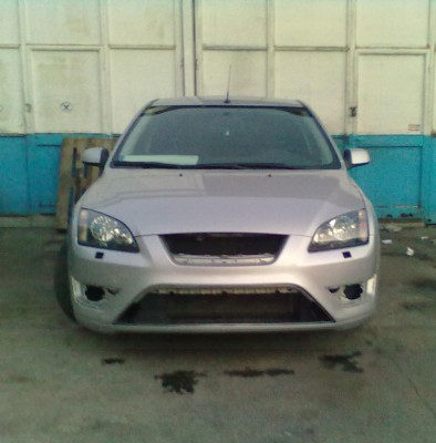

Mesajde Dan-VCT » 27 Aug 2013, 08:59
Pentru moment am cam terminat de aranjat partea mecanica a masinii (revizie, reparatii pe la articulatii si franare) asa ca am revenit la modificari de exterior.
Am vopsit si montat bara spate de ST. Azi pun si senzorii (multumesc mihaibre). Mai trebuie sa gasesc o lampa de marsarier pt partea dreapta. Pe stanga e pus un bec cu led-uri rosii.
Acum cand vad imaginea de mai jos imi dau seama cat de urat arata plasticul negru de pe haion. Trebuie vopsit ASAP. Iar textul FOCUS dispare cat de curand.
Urmatorul pas e evacuarea cu bifurcatie. Apoi eleronul de ST si stopurile de... inca nu m-am hotarat. Imi place cum se vad cele de RS dar ramane de vazut.
Deja au inceput sa apara parerile pro si contra despre combinatia bara spate ST facelift - bara fata ST prefacelift. :)

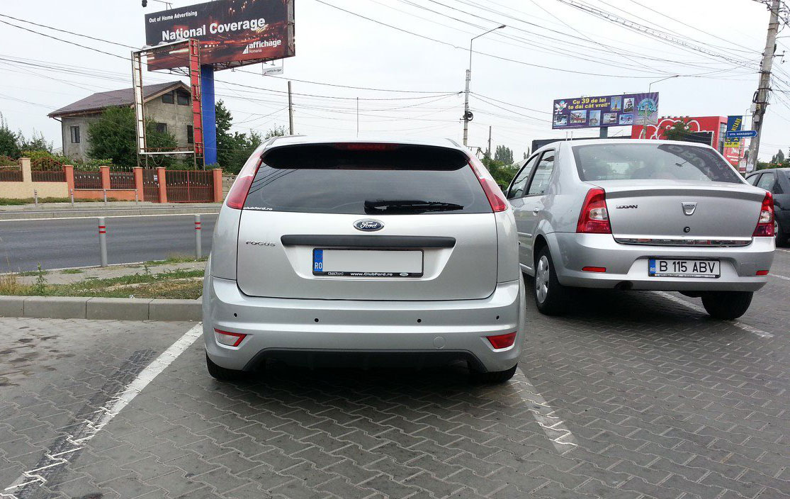

Mesajde Dan-VCT » 12 Sep 2013, 21:22
Am terminat si partea din fata a masinii. Capacele spalatoarelor de faruri si numerele lipite direct pe grila au fost ultimele modificari, cel putin pt anul asta.
Rezultatul
Saptamana asta am pus si filtrul K&N dar inca nu pot spune daca e vreo diferenta. Parca e putin mai vioaie pe la 2000-3000 rpm. Ramane de studiat...
Intamplator, intr-o zi am parcat langa Focus-ul unui coleg si, uitandu-ma la poza facuta, zici ca masina mea are capace de sticla bere in loc de jante. :))
Jucandu-ma putin in Photoshop am dat cu masina de pamant. Cam asta e planul pentru anul urmator, sper sa poata fi pus in aplicare. Inca n-am studiat problema din pct de vedere tehnic (amortizoare, arcuri etc).

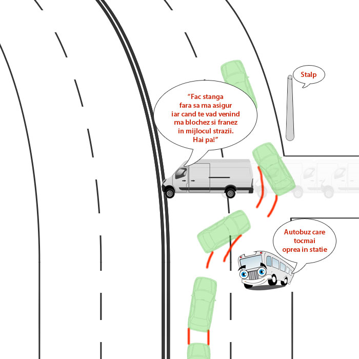

A venit ziua in care pot spune ca a meritat investitia in arcuri scurte/rigide / amortizoare mai rigide / roti-anvelope cu balon mai mic. Fara ele, probabil as fi pus cateva poze cu un Focus 2 facut pachete-pachete. Daca as fi scapat si eu intreg.
Ma bucur ca atunci cand am cumparat masina am vrut neaparat sa fie echipata cu ESP. Ieri si-a facut treaba impecabil impreuna cu frate-su ABS.
Recunosc ca nici eu nu mergeam regulamentar, adica nu "adaptasem viteza la conditiile de drum", soseaua fiind plina de apa iar eu cred ca aveam cam 60 km/h.
Gigel iesea de pe o strada cu gandul de a face stanga. M-a vazut ca veneam, l-am vazut dupa autobuz ca a ajuns cu botul dubitei aproape banda 2 si am crezut ca asteapta, asa cum ar fi fost normal. Nu stiu ce l-a posedat de s-a hotarat sa plece in momentul in care eu eram aproape langa spatele autobuzului deci foarte aproape de el. Cu cateva frane, derapaje si manevre de ocolire am reusit sa ies cu bine din situatie desi, in momentul in care am vazut ca se baga, eram sigur ca ne facem pachet.
Au prins bine turele de karting din weekend-ul trecut. Traiasca Asociatia! :)
Acum stau si ma gandesc ce a facut masina din spatele meu (un VW Passat CC) care mergea foarte aproape de mine si urma sa ma depaseasca. N-am auzit nicio bubuitura deci cred ca a scapat si el dar nu stiu cum a reusit.
Ma plictiseam dimineata... asa ca am desenat. :)

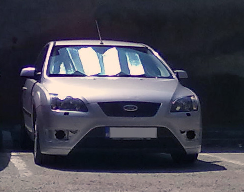

Schimbare emblema @ Ford BDT. Pozele spun totul...
Acum nu stiu care ar fi solutia cea mai buna din punct de vedere al calitatii: vopsirea integrala a hayonului (solutie data de ei) sau retusarea şanţurilor facute in vopsea pana la metal (ideea mea). Pareri din partea celor care au facut retusari in special pe culori deschise, mai pretentioase?
Ironic, zilele trecute am urmarit o emisiune despre retusarea la un nivel foarte profi a vopselei sarite. (http://www.ammonyc.com/detailing/paint-chip-touch-up/)
E de apreciat ca si-au recunosc vina si n-au aruncat clasicul "las-o ca merge si asa".

au scos-o cu cea mai mare ranga pe care au gasit-o in atelier :))
