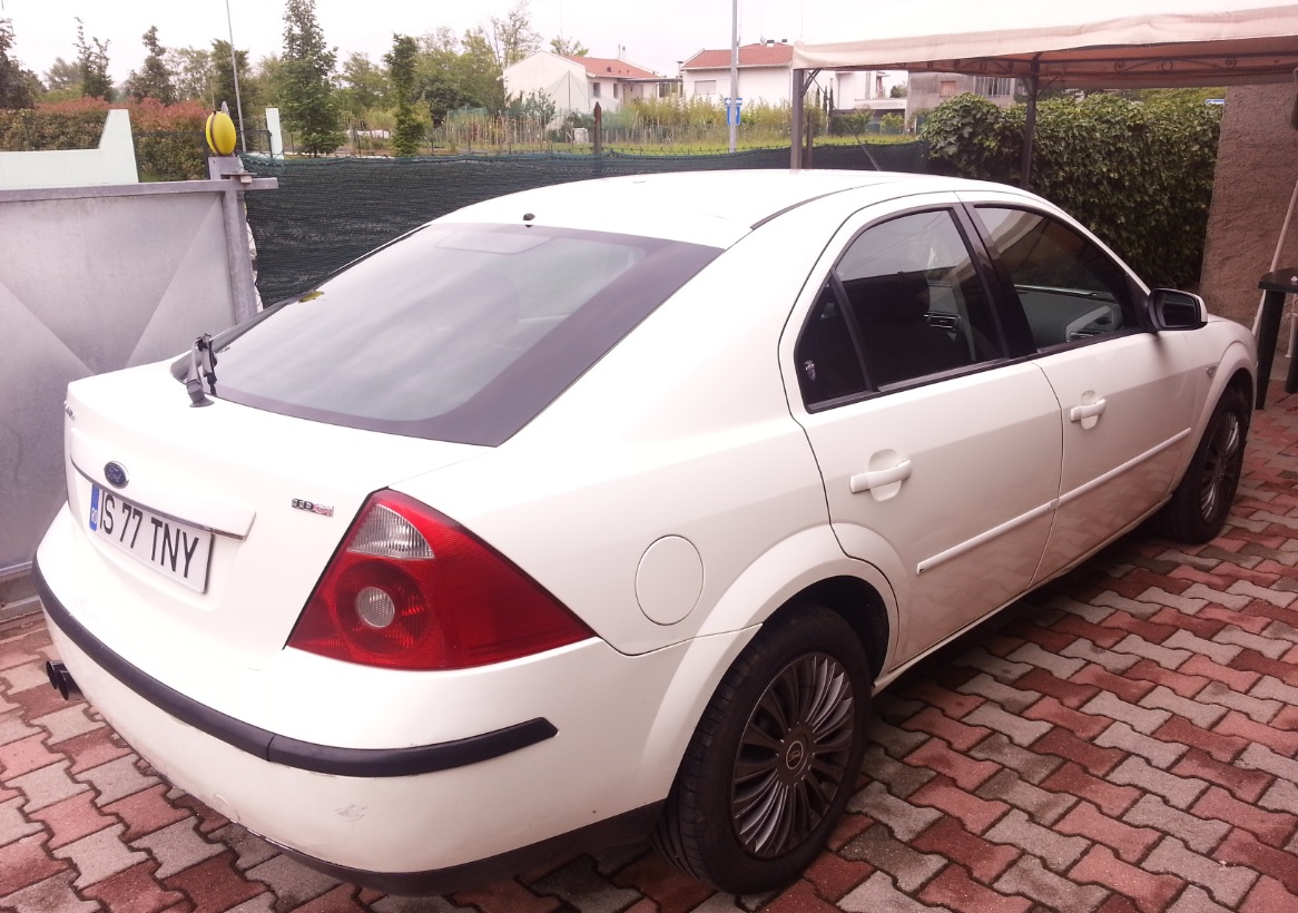

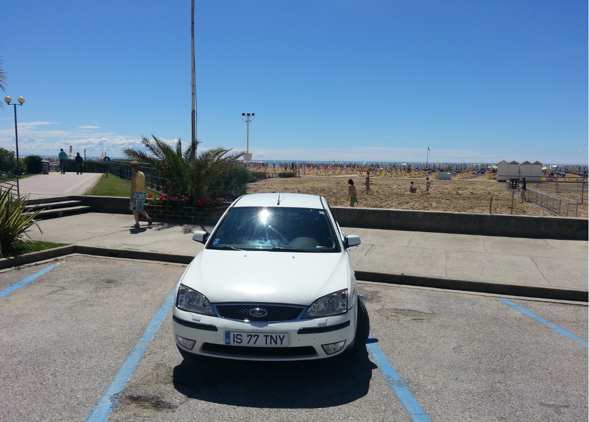

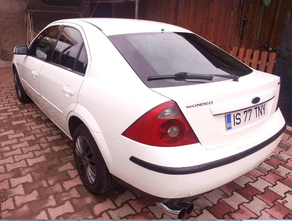

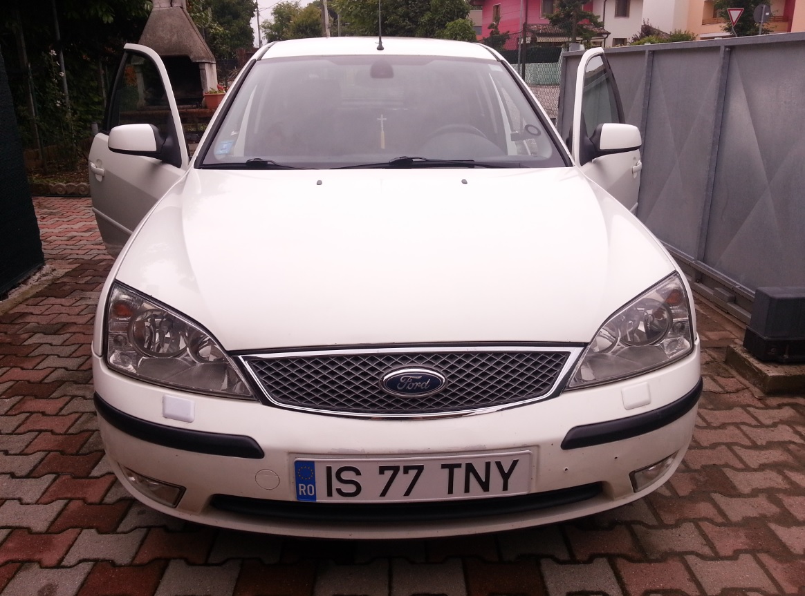

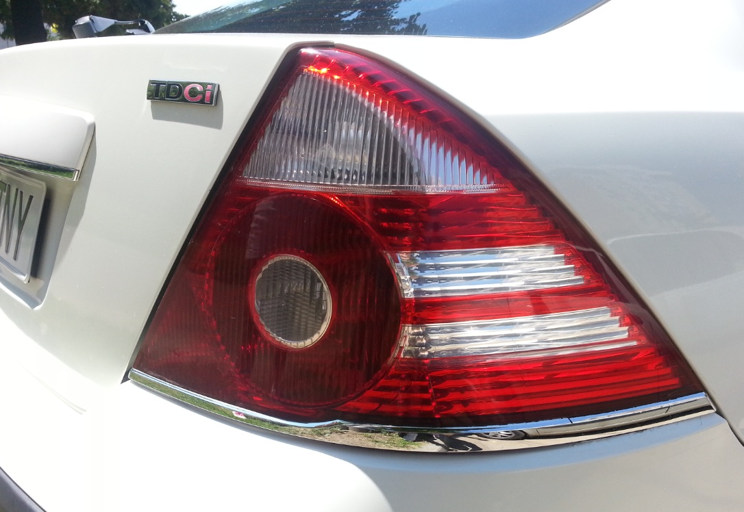

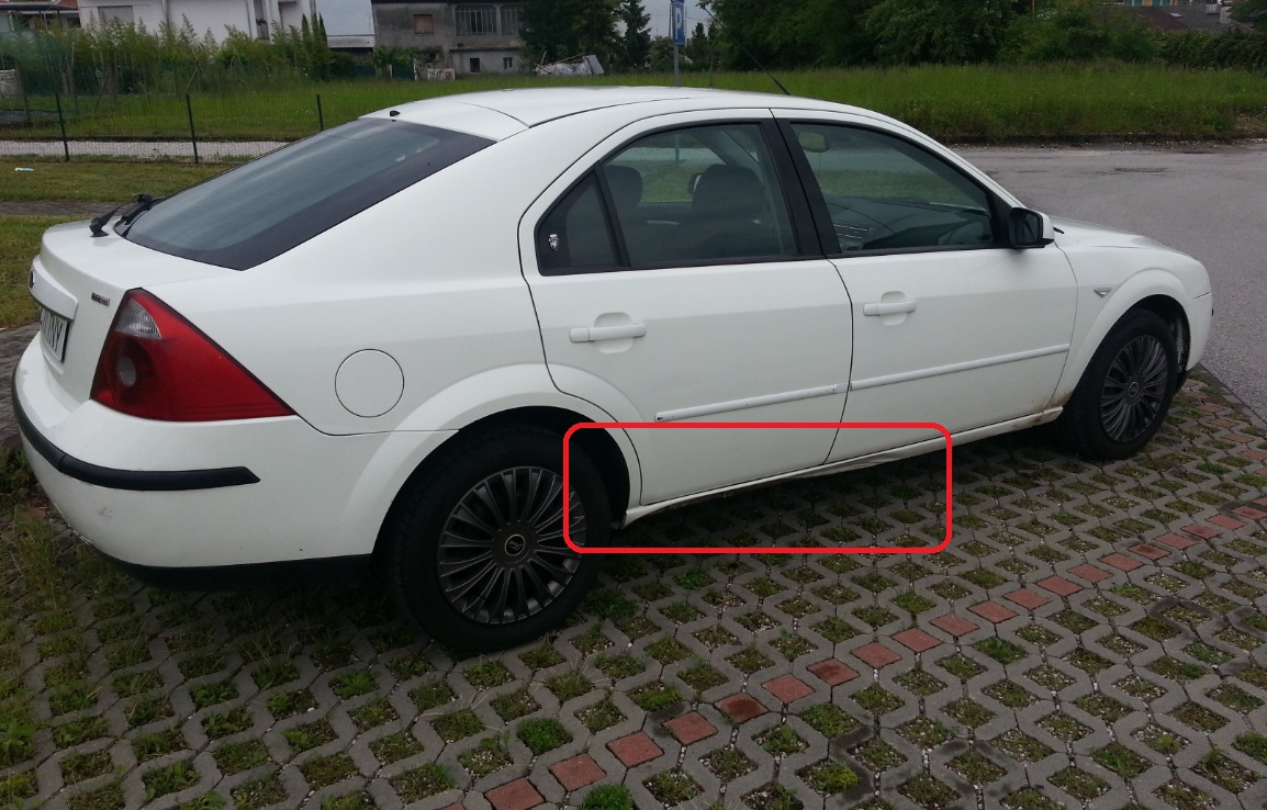

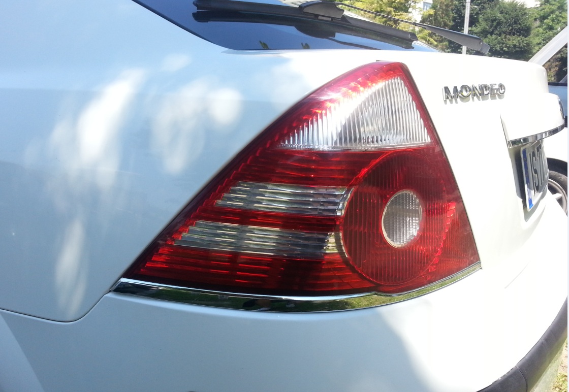

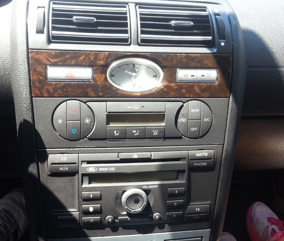

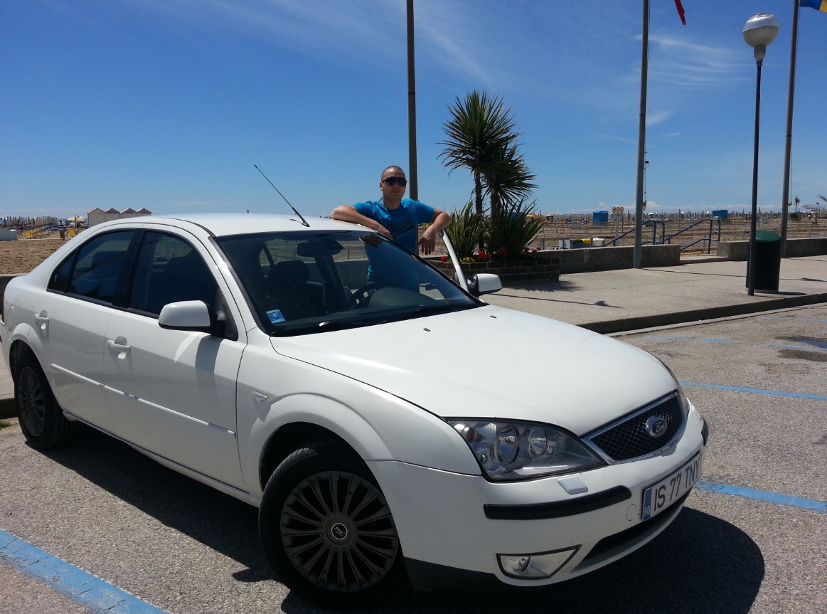

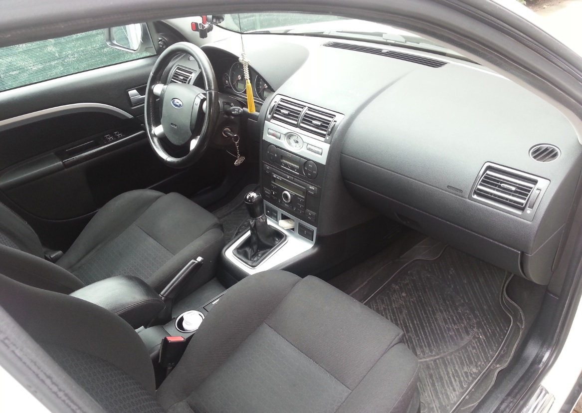

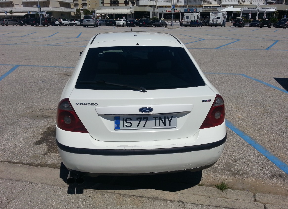

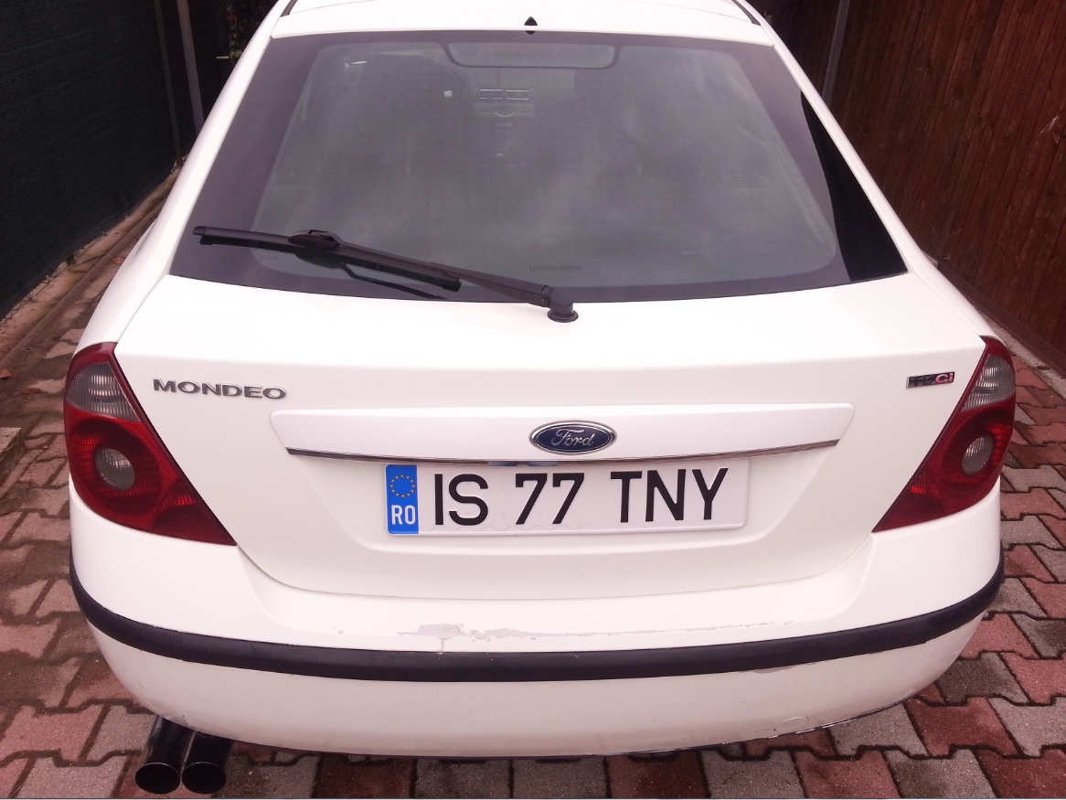

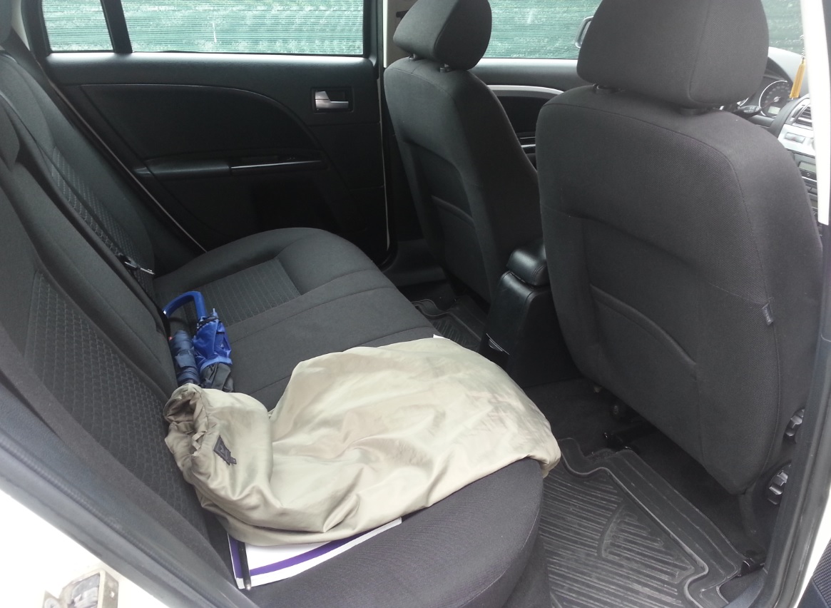

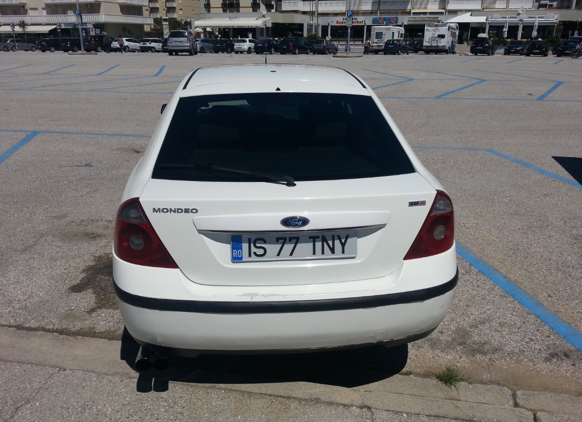

Mesajde Tony_Mondeo » 02 Iun 2013, 11:45
Am revenit cu poze...A fost spalata dar dupa un drum la mare, s-au mai atasat cateva zburatoare prin spoiler :))
In plan ar fi schimbarea celor 2 spoilere,deoarece prezinta urme mai adanci ale unor evenimente de la fostul proprietar si nici nu sunt prinse cum trebuie...
Ce parere aveti despre montarea unei trape pe masina ? Eu ma tot intreb daca nu vor fi probleme dupa,mai ales cu apa sau zapada...sa nu se infiltreze in interior...
Cam atat deocamdata...
Astept impresii si sugestii.Totul este bine venit !
Pe curand 1

Mesajde Top Cat1 » 02 Iun 2013, 12:13
Nu arata rau :D
De schimbat barele ... vrei sa schimbi cu originale sau cu un kit de ST?
Trapa ... mai bine iei alta masina, costa o gramada de bani si nu cred ca merita modificarea. Eu mi-am dorit trapa de mic si am cautat masina cu trapa, dar sa fac eu modificarea ... mai bine nu. O trapa montata cum trebuie te duce peste 1000 Euro SIGUR !!!
Daca tot vrei sa inffrumusetezi masina ... ai putea incepe cu niste jante de aliaj, sa schimbi stopurile si un kit de ST ;)

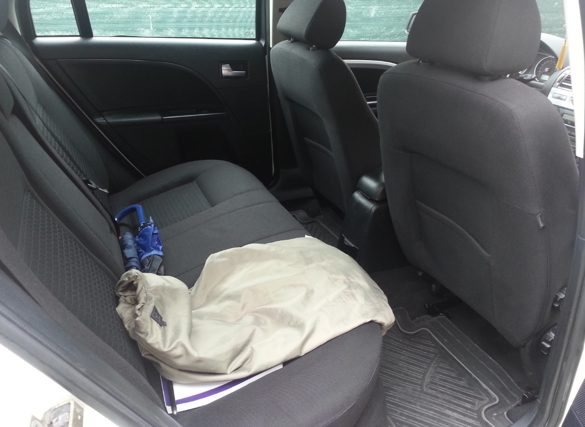

Tapiteria vreau sa o schimb cu cea de plus,crem.Am avut pe primul mk3 din 2001 si arata super.e mult mai eleganta decat cea neagra....
daca are cineva de vanzare un set crem sau macar fete de portiere,sau plasticuri din bord,sunt dispus sa cumpar dr la un pret acceptabil...

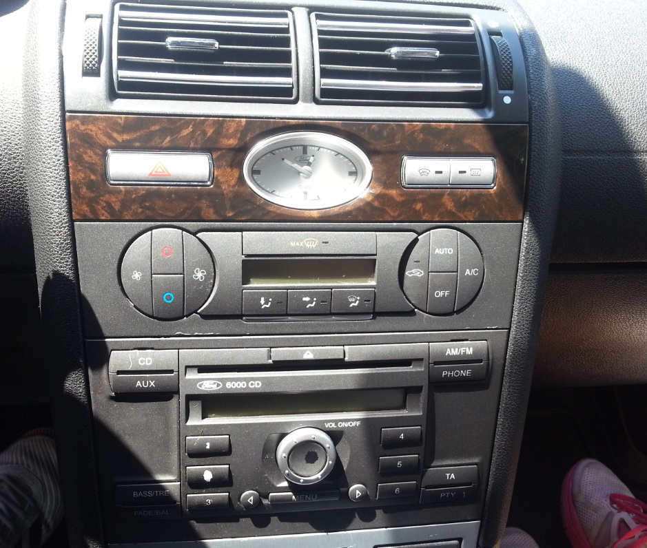

Vreau sa imi schimb ceasurile din bord si nu sunt hotarat ce sa pun.Jos sunt cateva link-uri cu modelele care imi plac. Voi ce parere aveti ?
http://moman.pl/szczegolyProduktu.php?k ... an=4&cur=2
http://www.ebay.it/itm/Ford-Mondeo-Mk3- ... 2639wt_952
http://www.fordwiki.co.uk/index.php?tit ... dash19.jpg
Ar mai fi cateva dar acestea parca sunt mai placute...

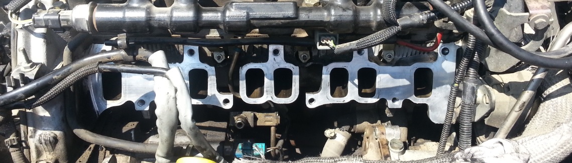

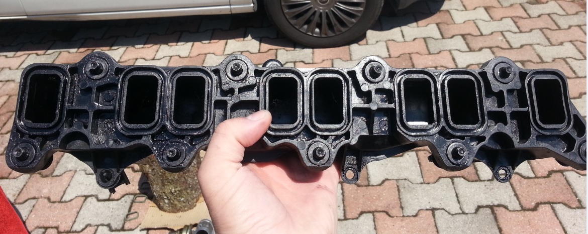

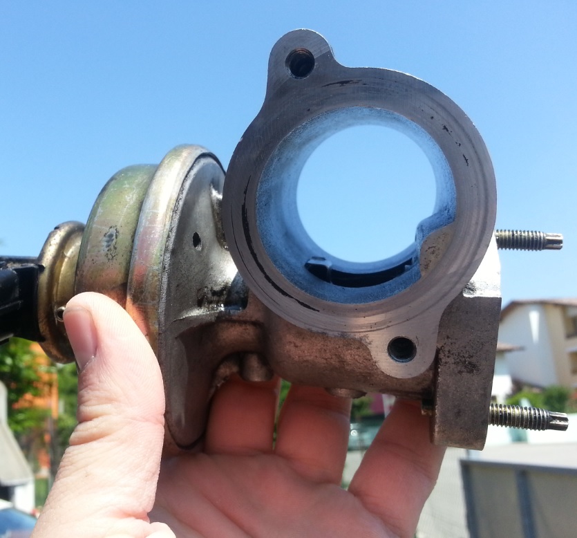

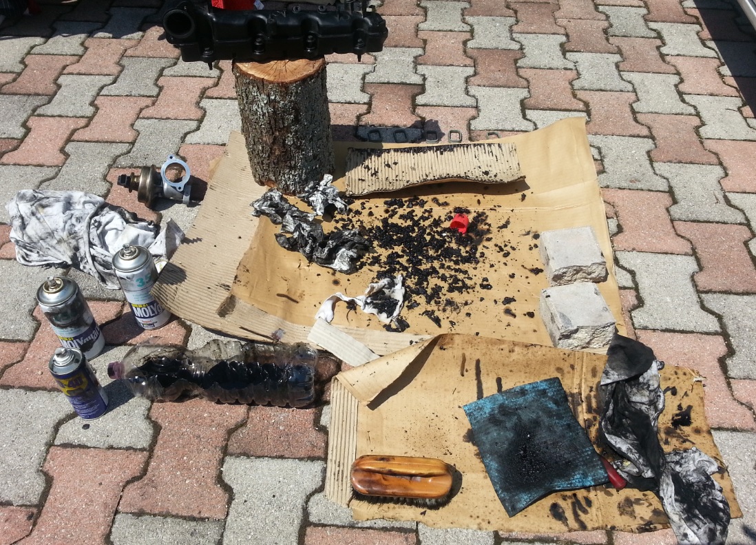

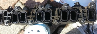

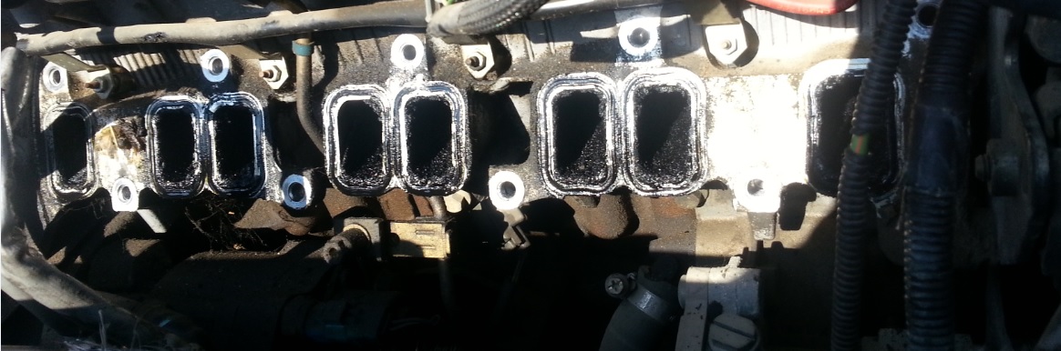

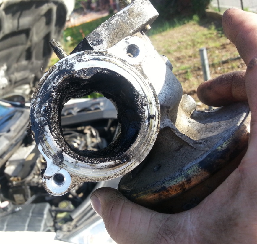

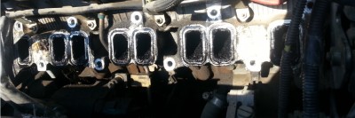

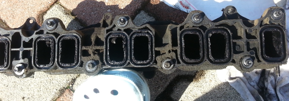

Mesajde Tony_Mondeo » 06 Iun 2013, 15:32
Salutari din nou !
Am tot " rasfoit " :shock: acest site un ultimele zile,am tot citit despre EGR si de eventualele probleme care pot fi rezolvate dupa curatarea acestuia.
Mi s-a intamplat de cateva ori,in mers,in timp ce eram in treapta 4-5-6 pe la 3000 rpm sau peste, sa simt cum isi pierdea puterea pt o secunda,moment in care se aprinde in bord ACEA SIGURANTA GALBENA, a bujieii incandescenta ! Motorul trage la fel dupa acea secunda,iar daca opresc motorul,la repornire nu se mai aprinde acel semn in bord...
Astazi m-am hotarat : curatare EGR si galeria de admisie !
ESTE PRIMA LUCRARE CARE O FAC SINGUR LA MASINA !!!
Am inceput treaba la 8:00 si la ora 12:00 #:-S totul a fost montat inapoi,dupa care am dat cheie...si ... SURPRIZA <:-P !!! ( DAR DESPRE ASTA LA SFARSITUL POVESTIRII :))) )
Am inceput demontarea,totul a decurs foarte bine,chiar mai bine decat ma asteptam. Fara manusi pe maini,pentru inceput, m-am facut ca un... :)) Curatarea a fost simpla. Nu am avut nevoie decat de cateva carpe,niste hartie pentru curatat si spray pentru curatarea " smoalei " gasita acolo.
Nu mai povestesc toate etapele,probabil se cunosc foarte bine. ma refer la demontare-curatare-remontare.
Aici este un site de care m-am folosit,pe langa topic-urile citite aici,pe http://www.clubford.ro
http://fordwiki.co.uk/index.php/EGR_Val ... DCi_Euro_4
Dupa terminarea lucrarii,am avut ceva emotii pana am dat cheie la motor...moment in care : A PORNIT LA SFERT DE CHEIE B-) ( ma asteptam sa nu fie probleme,dar eram putin reticient,pentru ca,dupa cum am spus,este prima data cand repar ceva singur la masina )
Per total sunt foarte multumit =D> .Maine dimineata ma intorc in Romania ( din Italia ) si voi vedea daca acea problema mai apare si daca masina merge altfel dupa cele efectuate astazi. :-S
DEOCAMDATA,CEA MAI MARE MULTUMIRE ESTE CA,LA FINALIZAREA LUCRARII, NU MI-A RAMAS NICI UN SURUB =)),cum se intaplma de multe ori :D/
Multumesc mult celor care au postat detalii si posibile cauze ale acestei probleme dar si celor care au detaliat toate probleme care tin de egr !
Mai jos sunt poze din timpul lucrarilor :)))
Daca sunt idei,sau propuneri despre problema specificata mai sus,astept sa ne auzim...
bafta multa
P.S. revin in 1-2 zile,dupa ce ajung acasa,cu date din timpul calatoriei ( sper sa nu mai fie probleme )
Ciao,ciao !!!

Este doar parerea mea sau se putea si mult mai rau ?
Cred ca am vazut alte egr-uri mult mai obturate ( ma refer la gaura ) ...

O prima impresie dupa curatarea egr-ului si a galeriei de admisie,dupa vreo 20 km prin oras,ar fi :
- cand apas accelertia se acc. mult mai usor si mai repede
- are mai multa " vana ", ca sa zic asa...pare mai fioroasa la accelerare puternica
- pare mai silentios motorul ( sunet mai putin galagios )
Va rog sa confirmati sau sa infirmati,daca acestea ar fi efectele manoperei de astazi ?
MA gandesc sa nu intervina si EFECTUL PLACEBO :)
___ASTEPT OPINII !!!___

Salutare, dupa 1600 km am ajuns din nou acasa.Am revenit cu impresii dupa curatarea egr si a galeriei de admisie.
In primul rand,clar masina trage mult mai bine.Al doilea aspect pozitiv este acela ca se tureaza mai usor,adica pauza de la apasarea pedalei pana la raspunsul motorului este mai scurta.DIN PACATE nu a disparut problema cu BUJIA INCANDESCENTA DIN BORD,la turatie mai mare...
In cateva zile voi face un test ca sa vad exct ce erori da.revin dupa test...

Mesajde Tony_Mondeo » 18 Iun 2013, 00:38
Salutare tuturor,
Nu am mai postat de cateva zile,si m-am hotarat acum,dupa ce m-am hotarat sa caut un tinichigiu bun si ieftin,din Iasi.problema care vreau sa o rezolv este un prag infundat si cateva mici zgarieturi...
VA rog sa sa imi spuneti daca ati reparat pan acum un prag care sa arate ca al meu :)
Unii spun ca nu este indicat sa se taie si sa fe inlocuit ( motivand ca poate aparea rugina ),altii spun ca nu sunt probleme...Nu stiu ce sa mai cred.
Intre timp am schimbat triplele simple,cu cele de facelift si am schimbat consola cromata de la ceas,cu cea din mahon,arata mult mai bine...
Cumpar fete de portiere de la GHIA x si mahonul de la schimbator !!!
Astept un raspuns de la voi !
merci

Mesajde xetix » 18 Iun 2013, 01:21
Bine te-am gasit prima data .
In legatura cu stop-urile ai grija ca la modelul facelift (dupa 05/05) nu mai au "ochii de pisica ", trebuie cumparata aceea fusta care vin incorporati. Nu de alta ,dar sa nu o iei pe la spate noaptea pe un drum neiluminat.
Cu pragul te sfatuiesc sa nu il tai,daca nu intentionezi sa vinzi masina in viitorul apropiat si nu te deranjeaza. Daca chiar intetionezi sa faci asta fa-o la un specialist care stie sa "trateze" tabla ,nu e de ajuns grundul.

Mesajde Tony_Mondeo » 18 Iun 2013, 08:46
:)) Stiu ca trebuie schimbata si acea fusta dar tot astept sa gasesc un spoiler ok.Oricum,pana atunci sper sa reusesc sa nu mi-o dea nimeni pe la spate,la drum de seara,printro-o padure :))) Dar,cine sties,ochiul rau,pisica neagra :)))
Legat de prag,un meserias a zis ca taie doar partea de dedesupt si pune alta tabla in loc,nu taie tot. Acum nu stiu ce sa fac... M-am gandit si la un set de praguri false,dar ma gandesc ca atunci fac mai rau,pt ca dedesupt,intre pragul meu si cel fals se va aduna umezeala,apa,miserie si asa fac mai rau...
Nu stiu ce sa zic...

Cine imi poate spune ce model de echipare este masina mea ?

Vezi ca scrie pe gemuletul de la portiera spate. :)

Ghia :)

pai nu cred ca este GHIA,nu am computer de bord...
