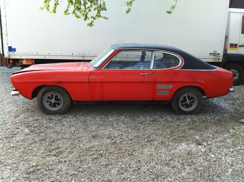

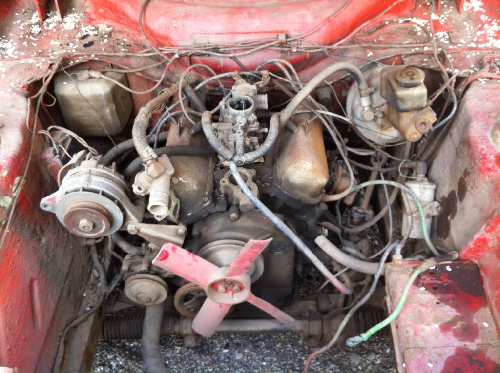

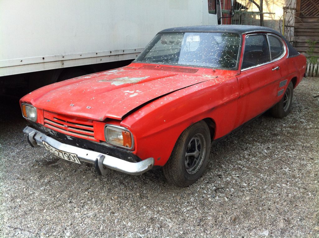

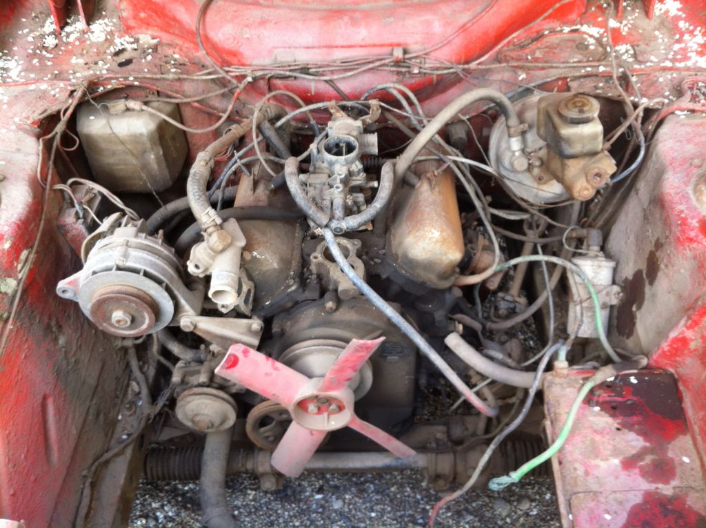

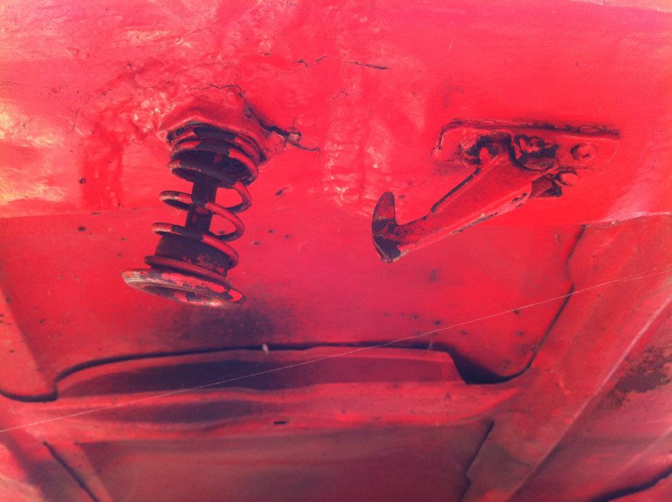

Cate ceva despre masina: asa cum se prezenta, avea un motor Cologne V4 (nu stiu sigur daca este 1,3 1,5 sau 1,7), cutie de viteze manuala in 4 trepte. Ce m-a intrigat din start era capota cu power-dome, care stiu ca se monta doar pe motorizarile V6. Partea din spate a masinii este intr-o stare foarte buna. Nu acelasi lucru se poate spune si despre partea frontala: pe parcursul vietii ea a suferit un accident, partea frontala fiind avariata si reparata destul de sumar, dupa cum veti vedea in continuare. Pe deasupra, cumva, capota s-a deschis (probabil datorita improvizatiilor), s-a dat peste cap si a lovit plafonul (zona superioara a caroseriei, in dreptul chederului de pabriz fiind ruginita). Au existat destule discutii cu tatal meu legate de achizitionarea masinii: sustinea intruna sa nu iau masina umblata, descompletata etc. In final am cumparat-o.

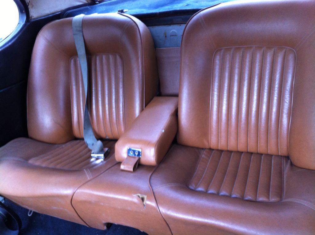

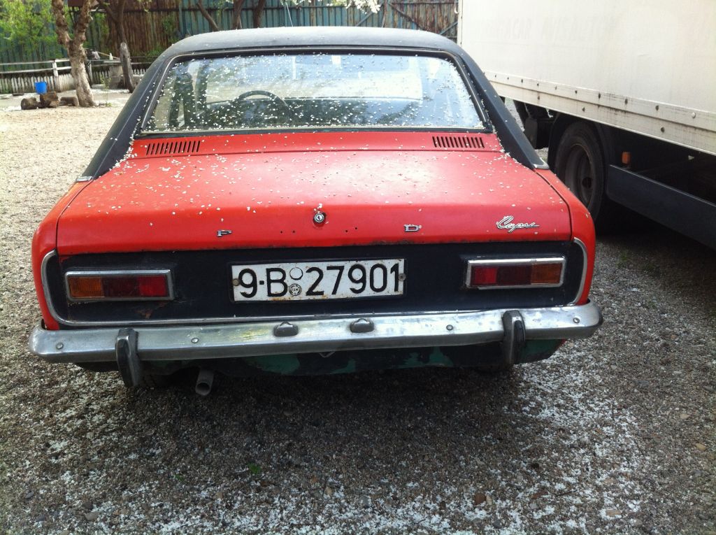

Cateva poze cu masina, asa cum se prezenta anul trecut, cand am cumparat-o:

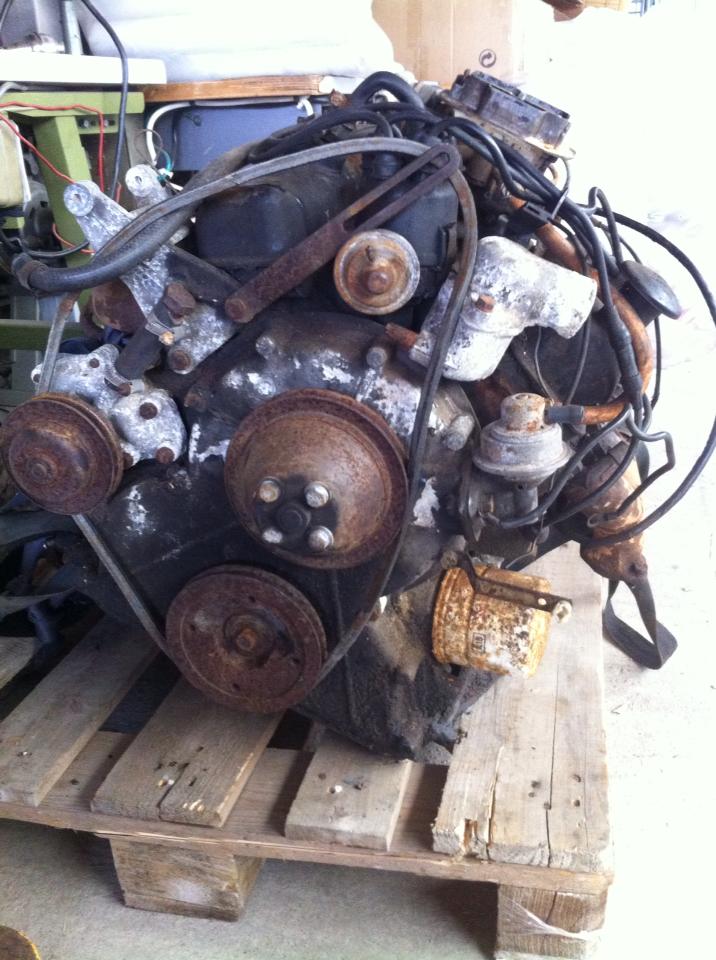

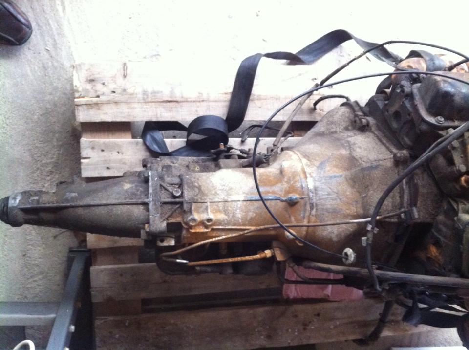

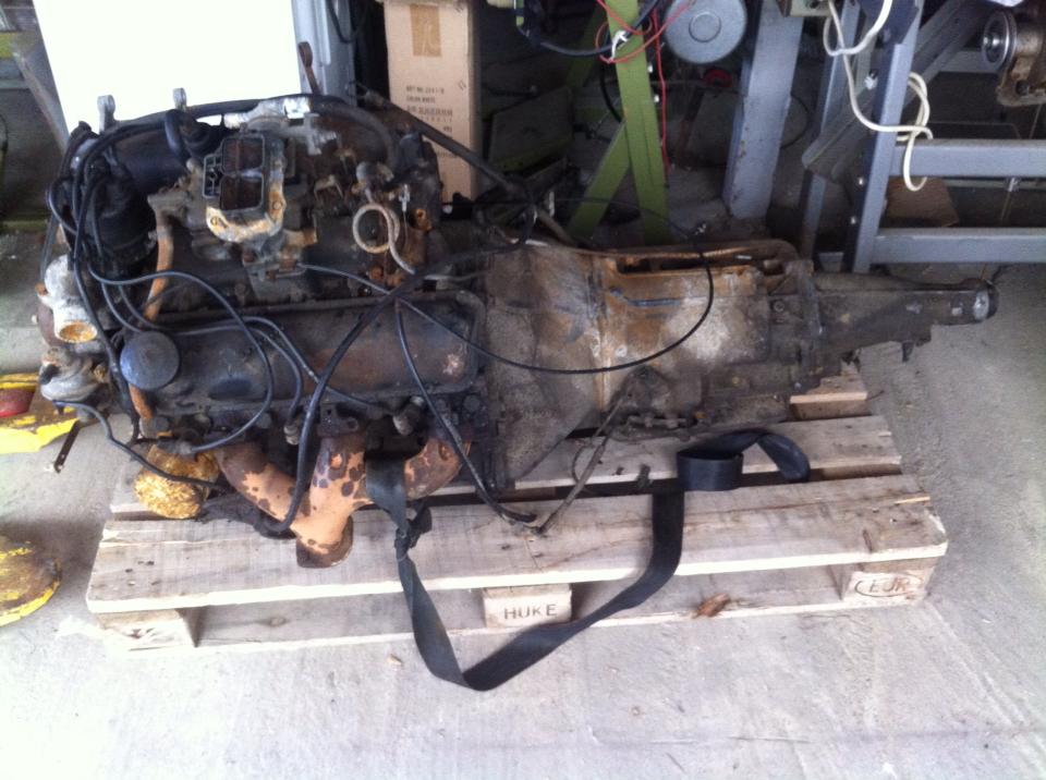

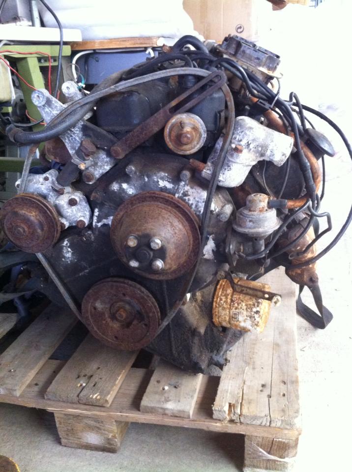

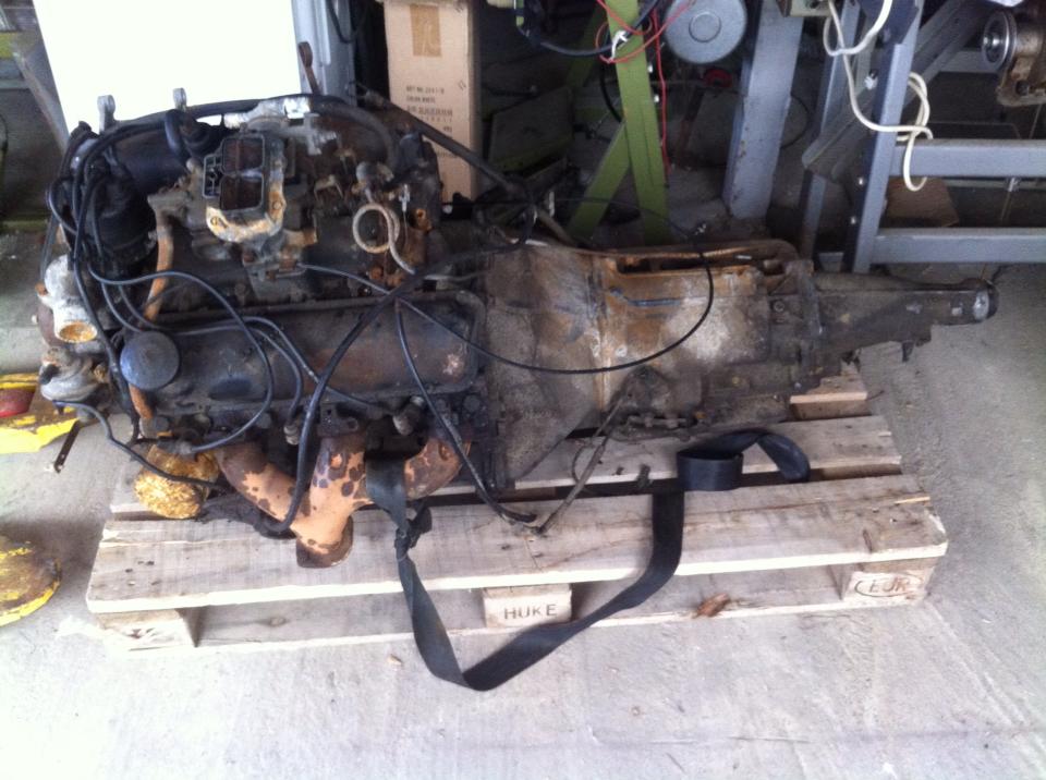

Anul trecut am cumparat si "sufletul" Capri-ului: este un Essex 3.0 V6, asa cum a avut masina cand a iesit pe poarta fabricii. Am optat pentru o cutie automata, in cazul de fata BorgWarner BW35 in 3 trepte. Pentru ca aceasta cutie a fost montata in acei ani pe Capri, aceasta modificare nu va altera caracterul istoric al masinii. Ambele au costat 100GBP, fiind aduse din UK. (la care s-au adaugat inca 150gbp transport). Este aproape complet: imi lipsesc alternatorul si vascocuplajul.
Am atasat cateva poze cu motorul si cutia. Ele au functionat (si destul de bine) pana de curand: motorul are bujiile nearse iar uleiul din cutie este rosu aprins.

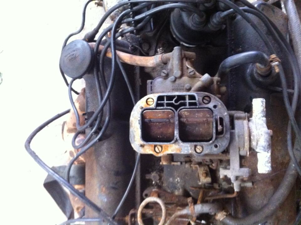

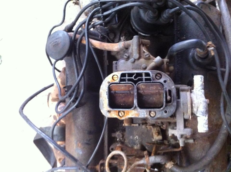

Carburator Weber 38 DGAS
Acest GMP a fost montat pe un Reliant Scimitar, care are suporturi de motor diferite. Tot anul trecut am cumparat un Essex 3.0 pentru piese de schimb, care avea si suporturile originale Ford.

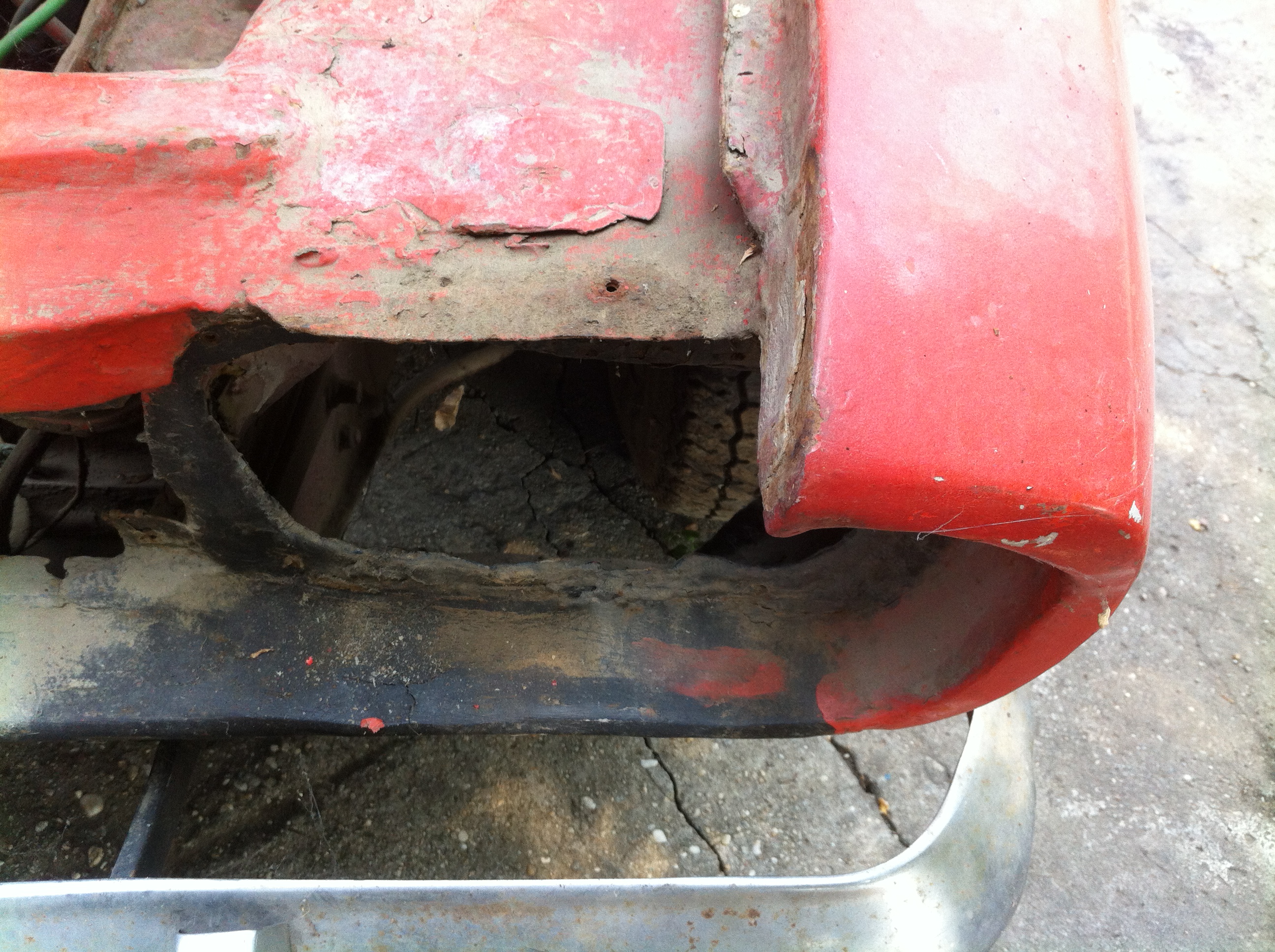

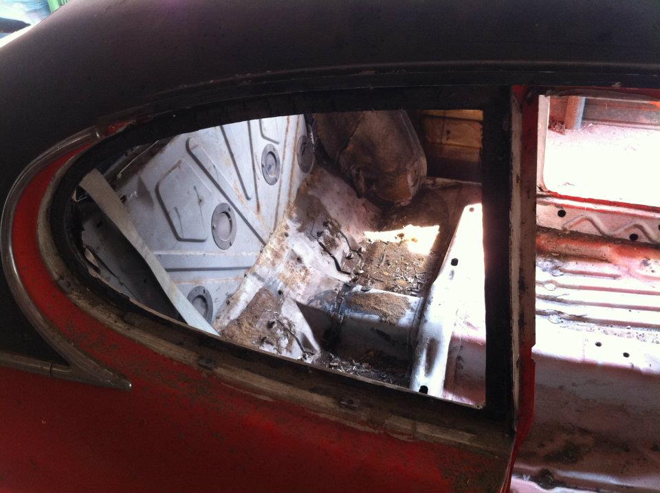

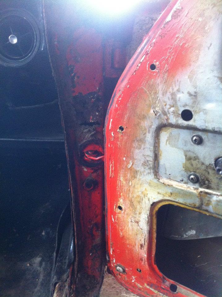

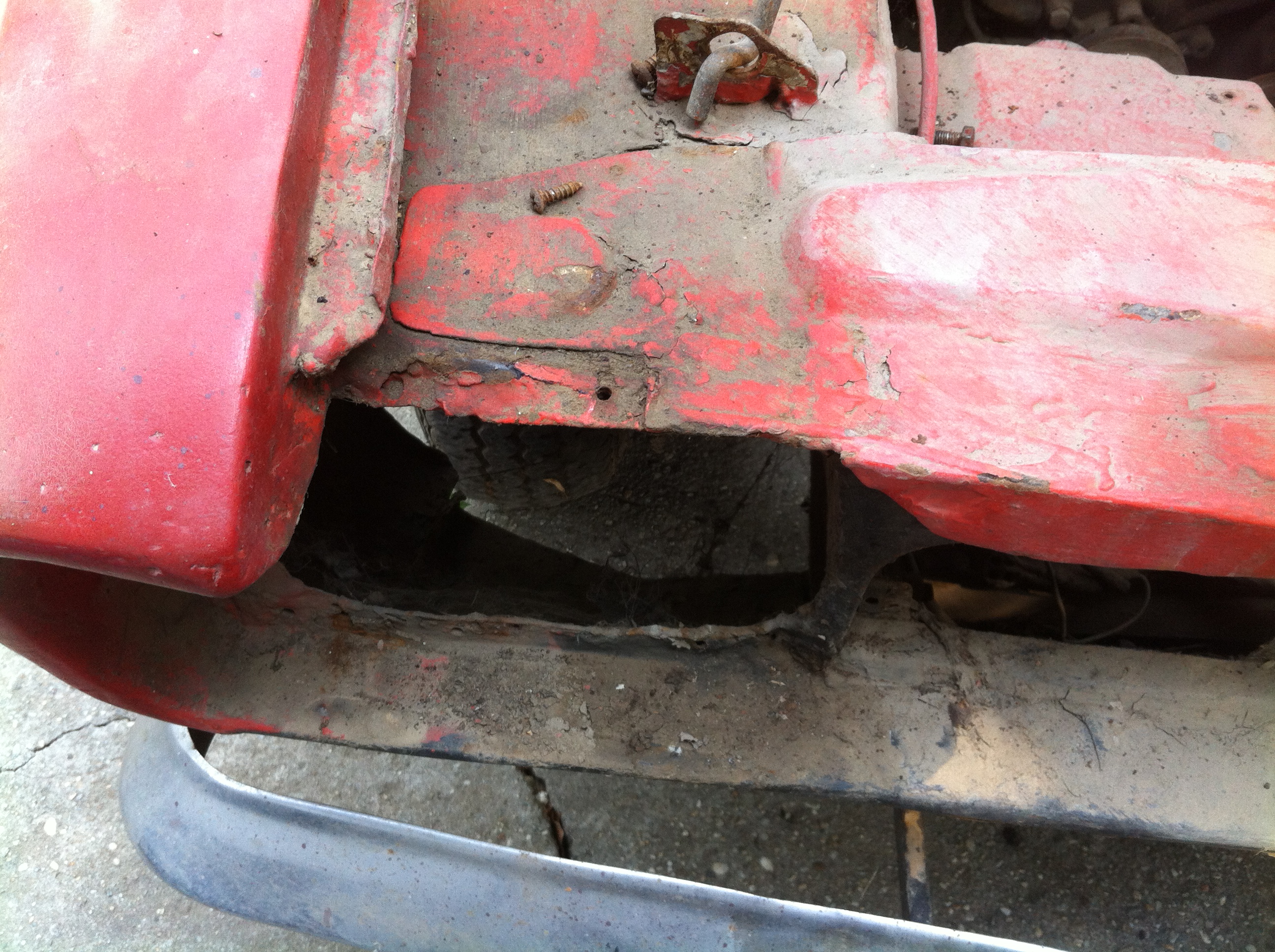

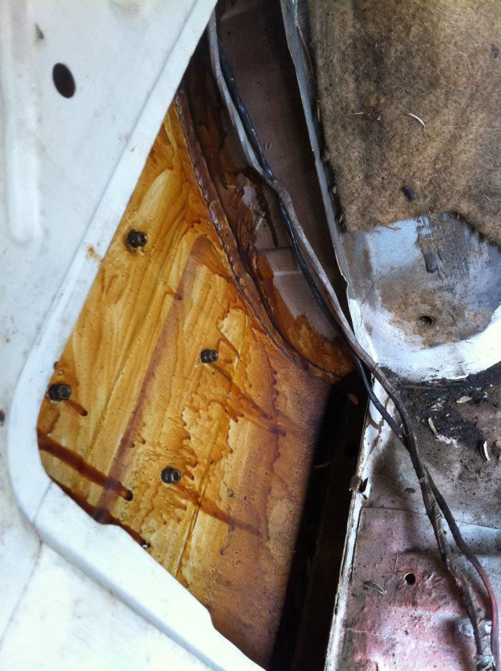

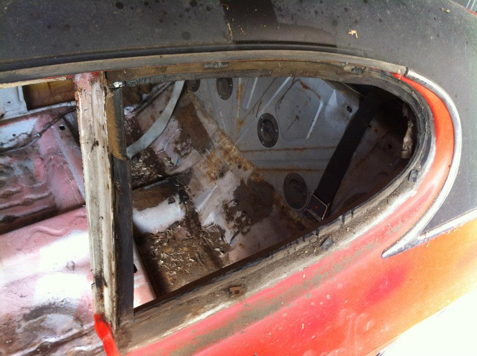

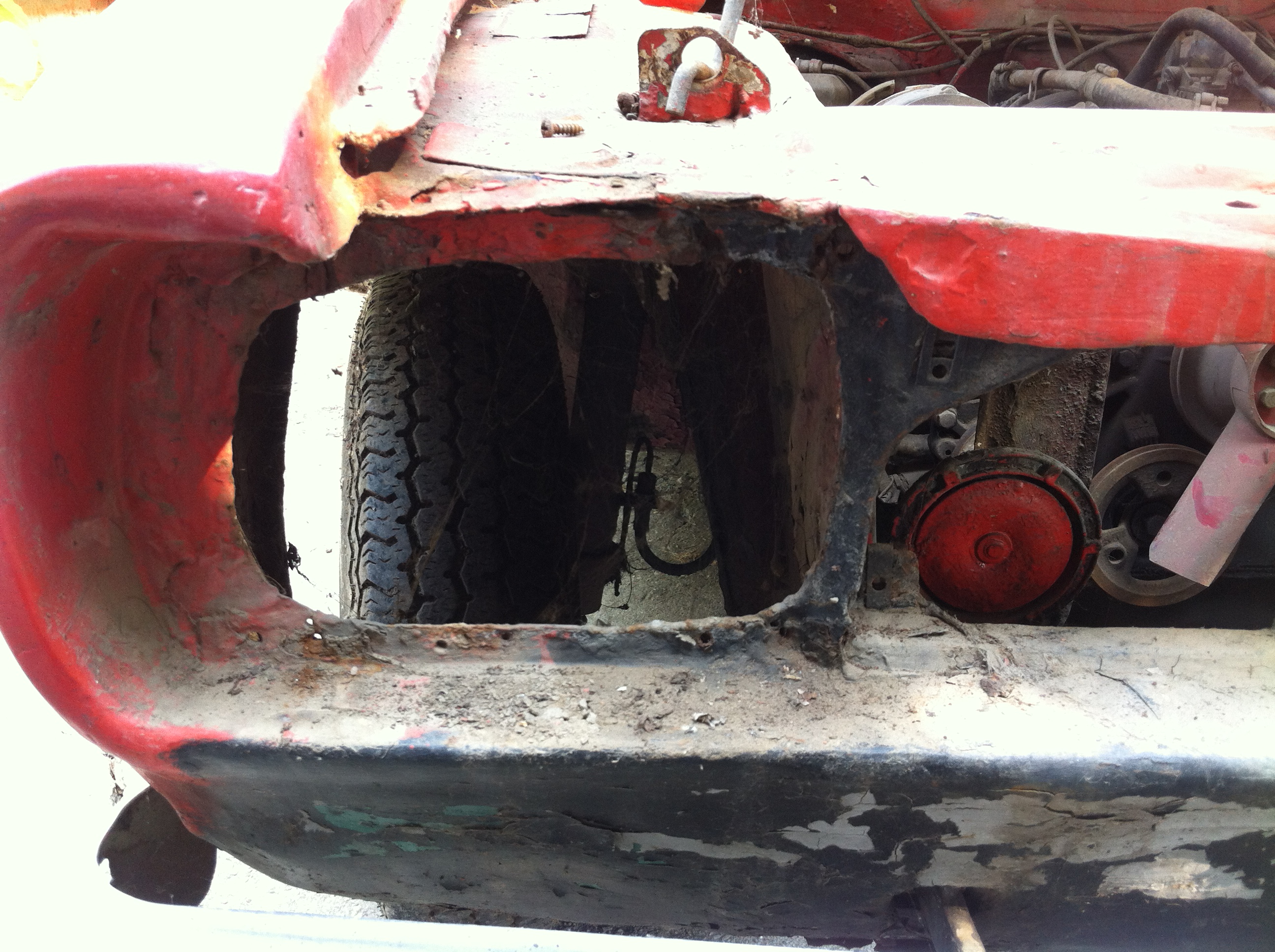

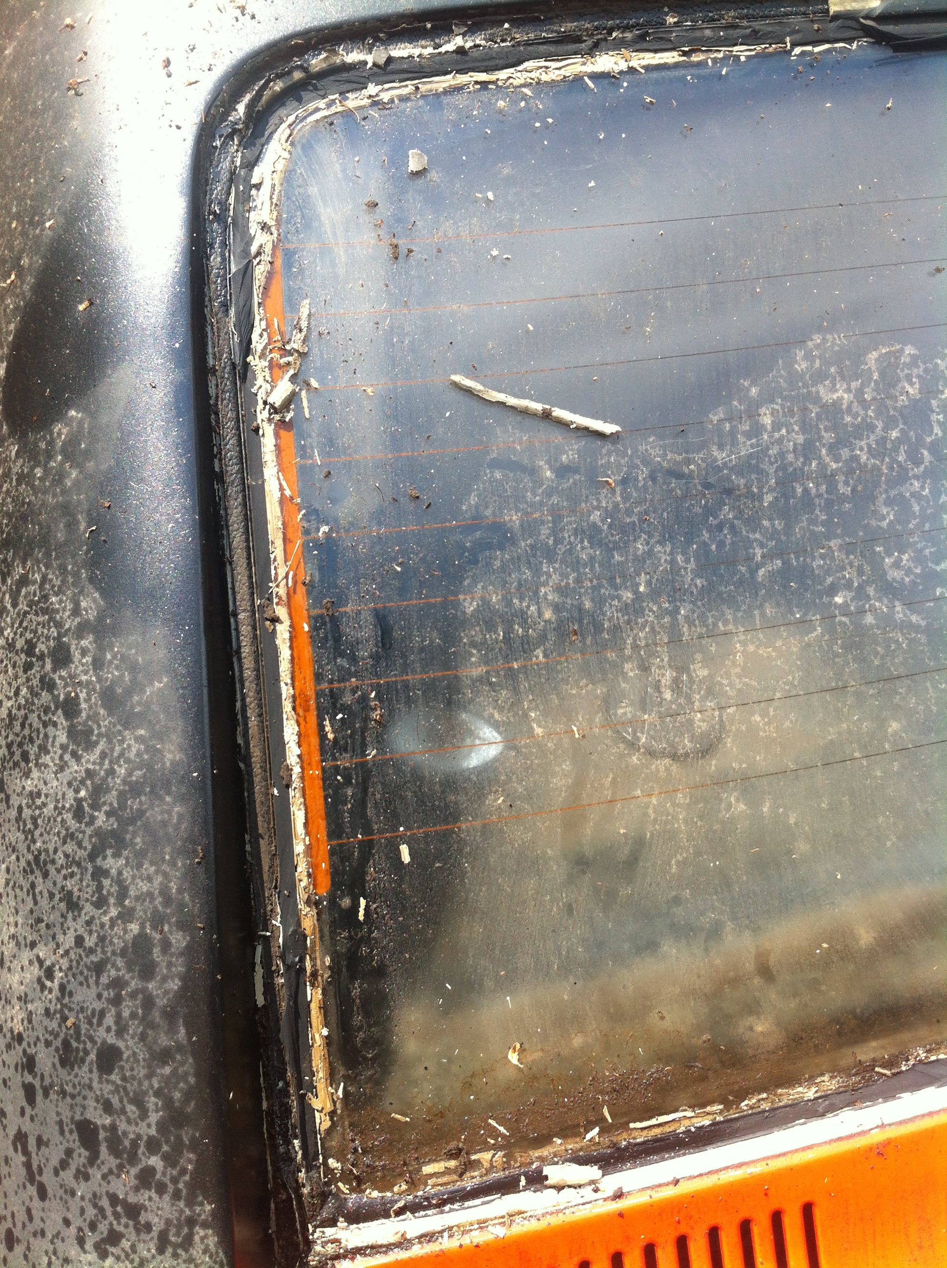

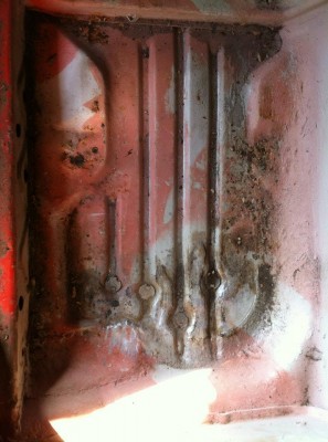

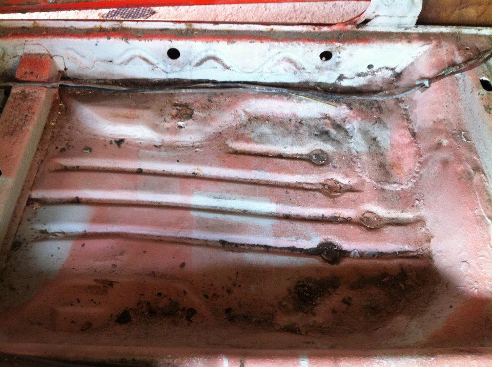

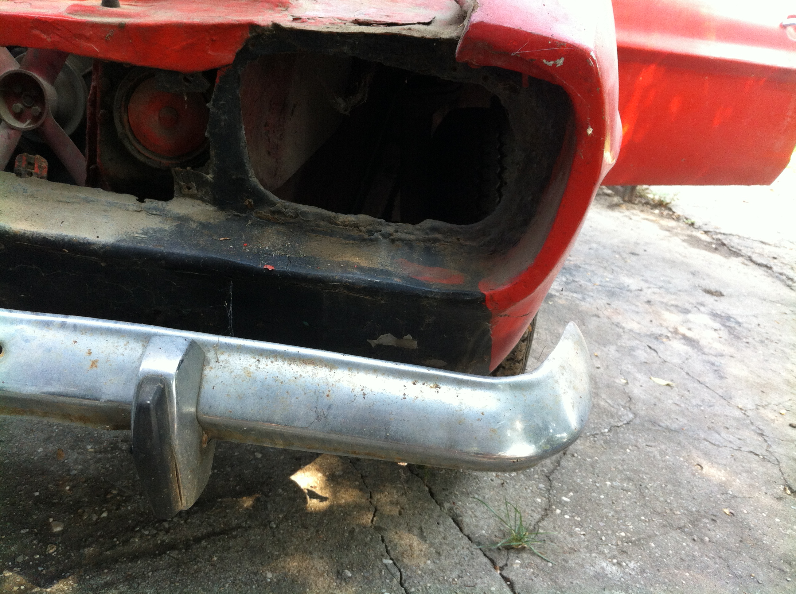

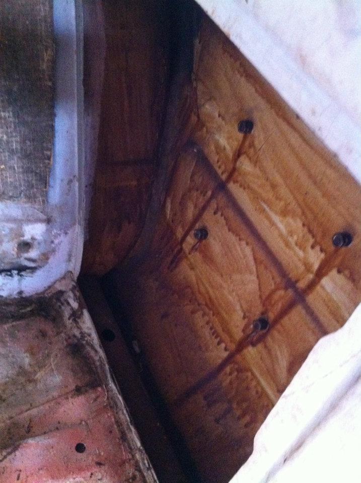

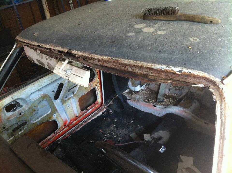

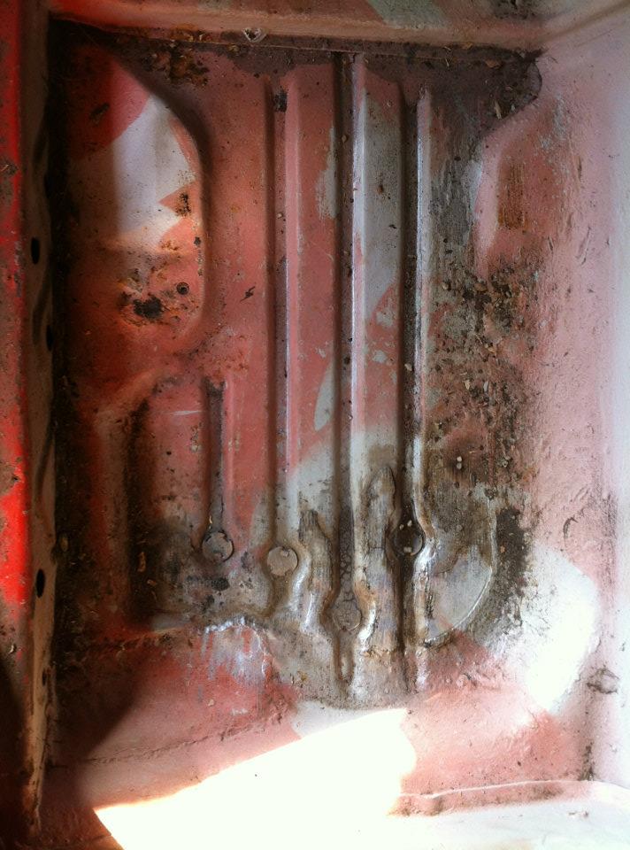

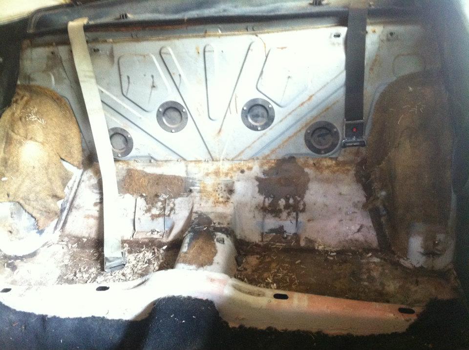

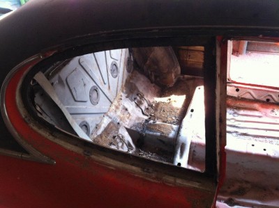

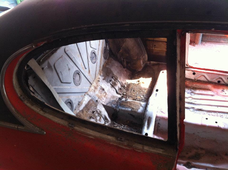

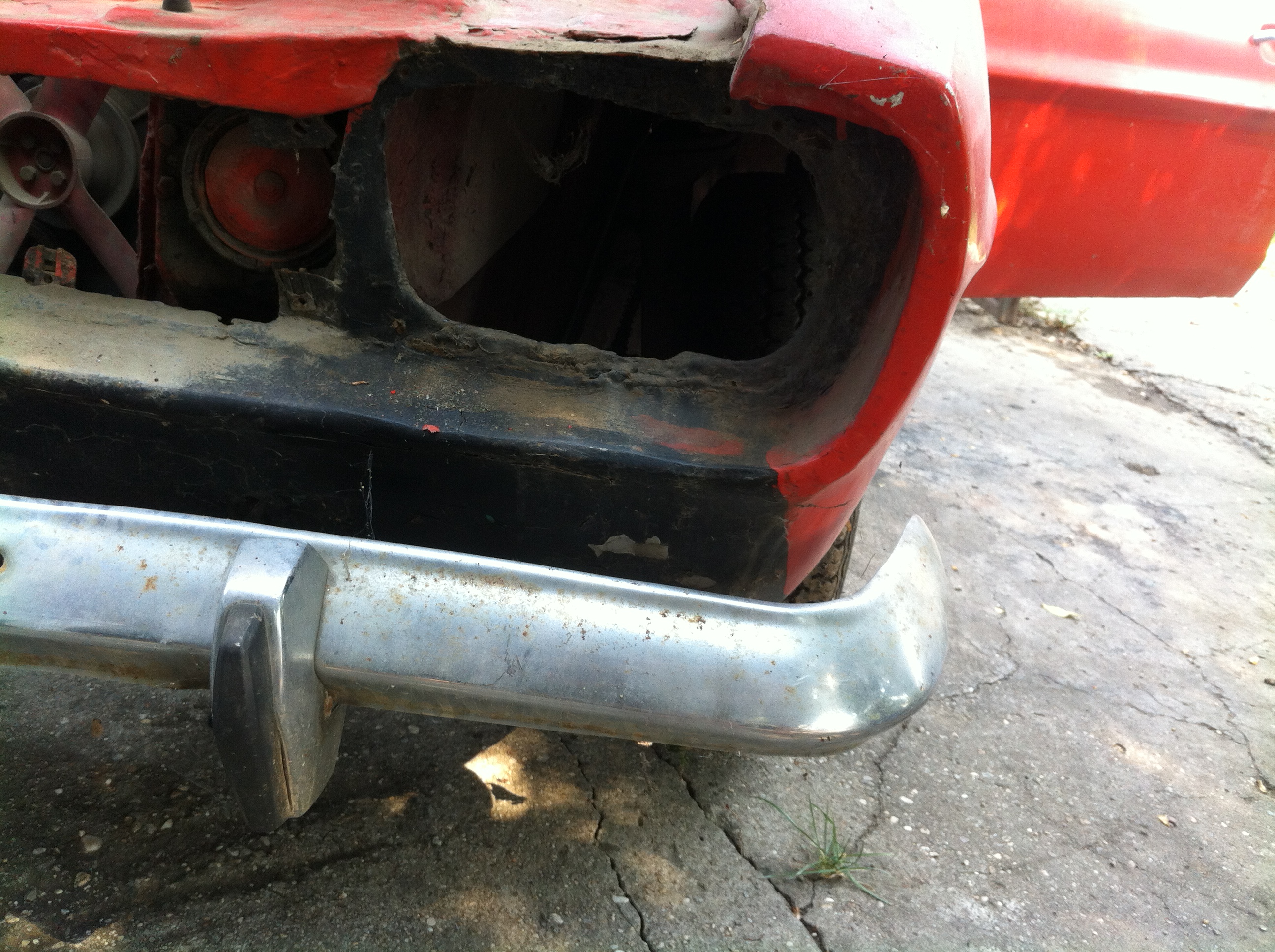

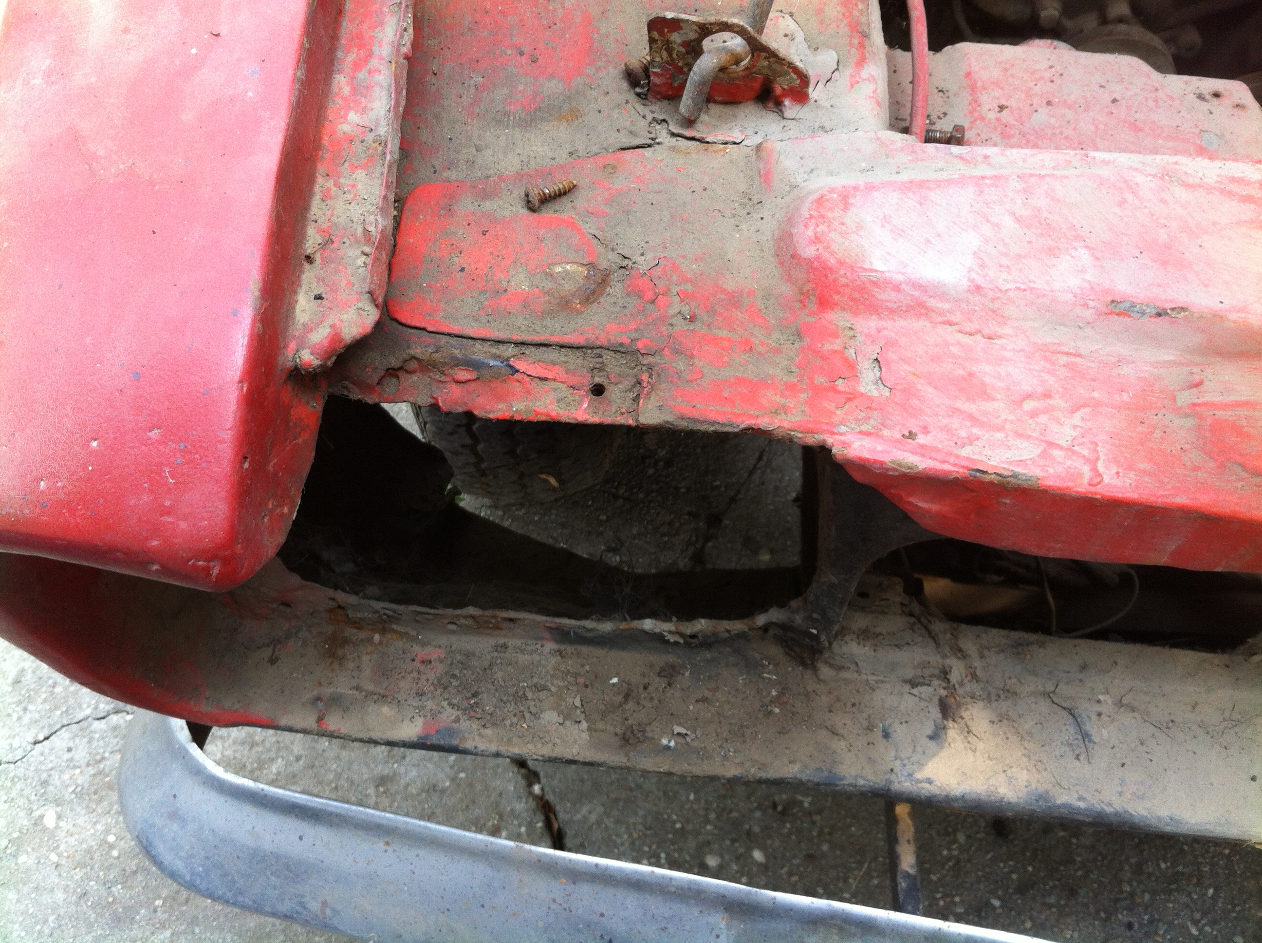

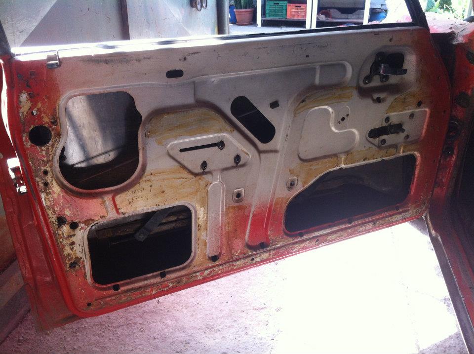

Vara trecuta am inceput incet-incet sa dezasamblez masina. Partea dintre stalpii B si A este foarte afectata de rugina si reparatii ulterioare efectuate in stil romanesc (tabla sudata peste si data "o mana" de vopsea). Botul masinii a fost si el avariat si reparat foarte prost ( cu 5 - 6 mm de chit sau sapa autonivelanta). Atasez cateva poze din timpul demontarii diferitelor repere si cu reparatiile horror.

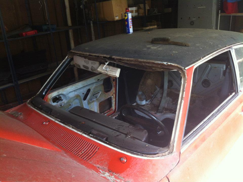

Zona parbrizului, foarte afectata de rugina (aparuta probabil in urma contactului dintre capota si plafon):

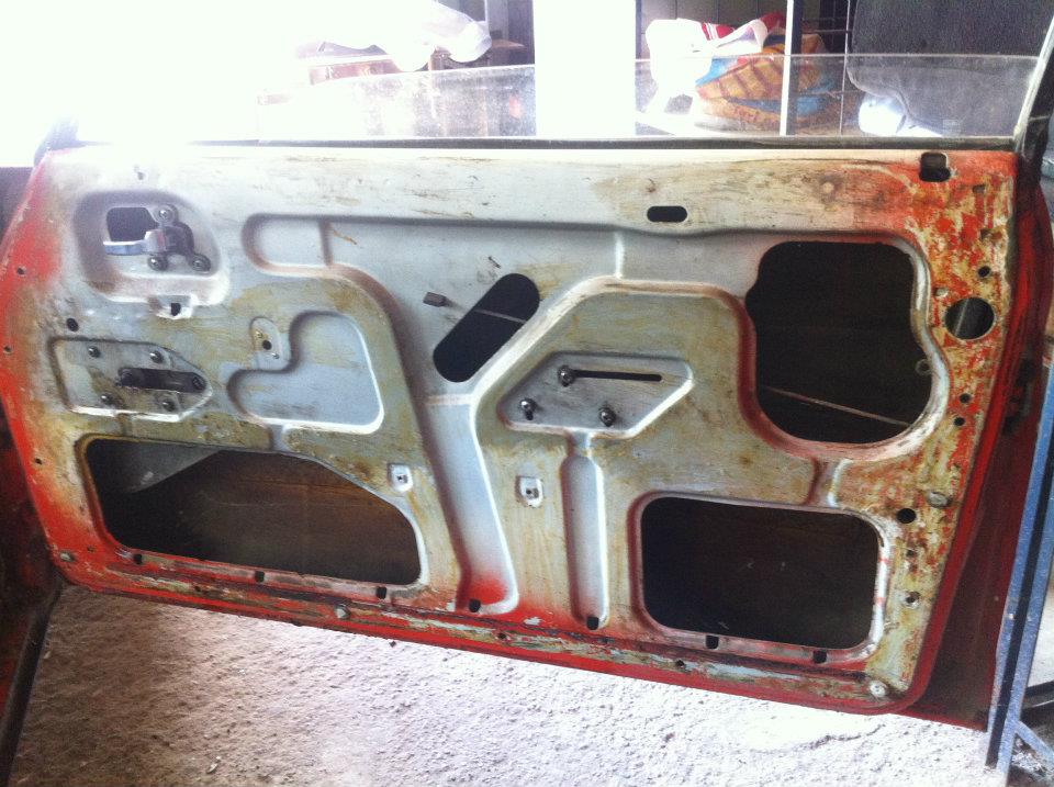

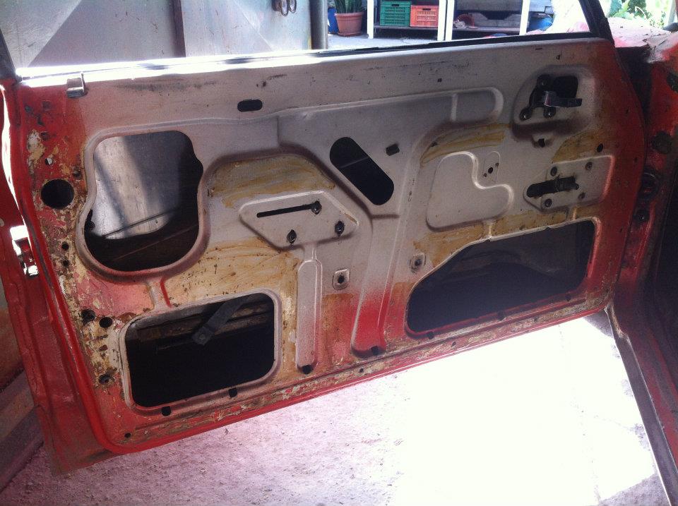

Usa din stanga, in stare destul de buna:

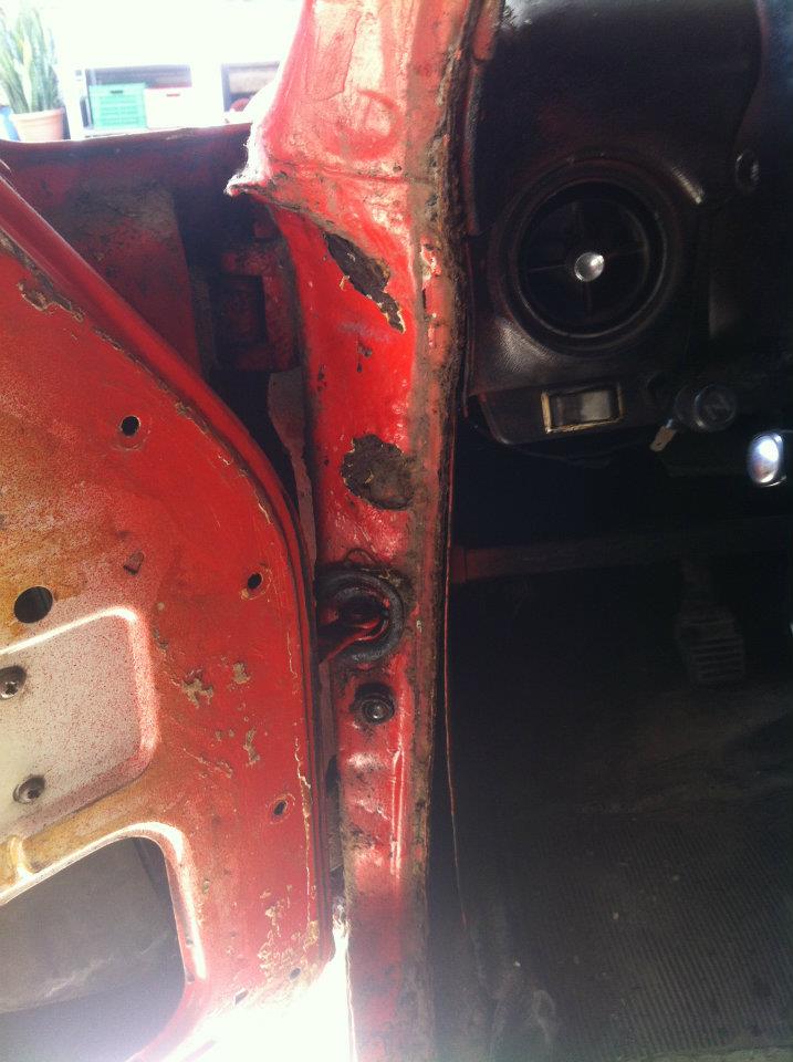

Stalpul A din stanga, puternic afectat de rugina:
Usa din dreapta, in stare destul de buna:
Stalpul A din dreapta, frate geaman al celui din stanga in materie de rugina:

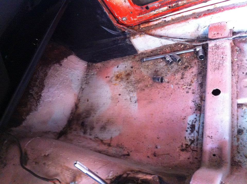

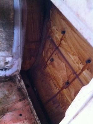

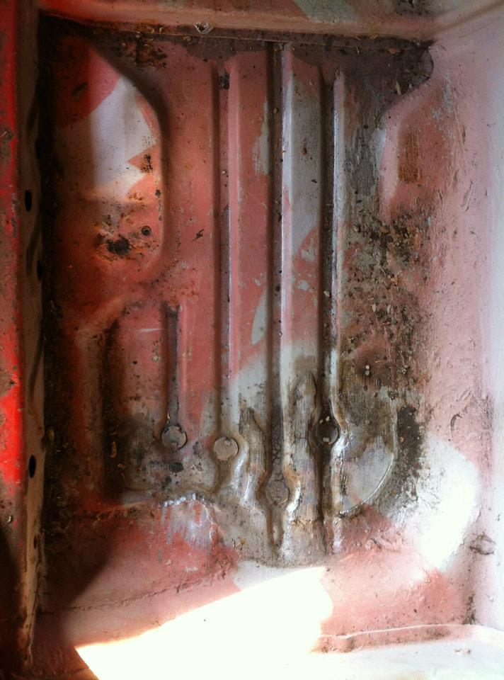

Podeaua "reparata":

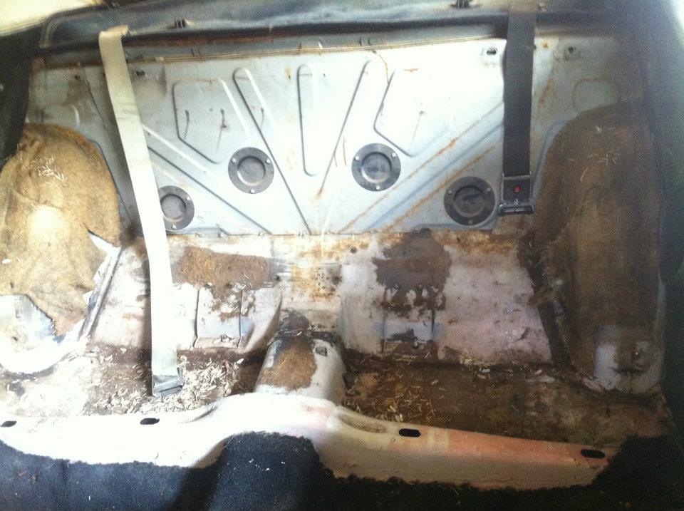

Partea din spate, in stare surprinzator de buna:

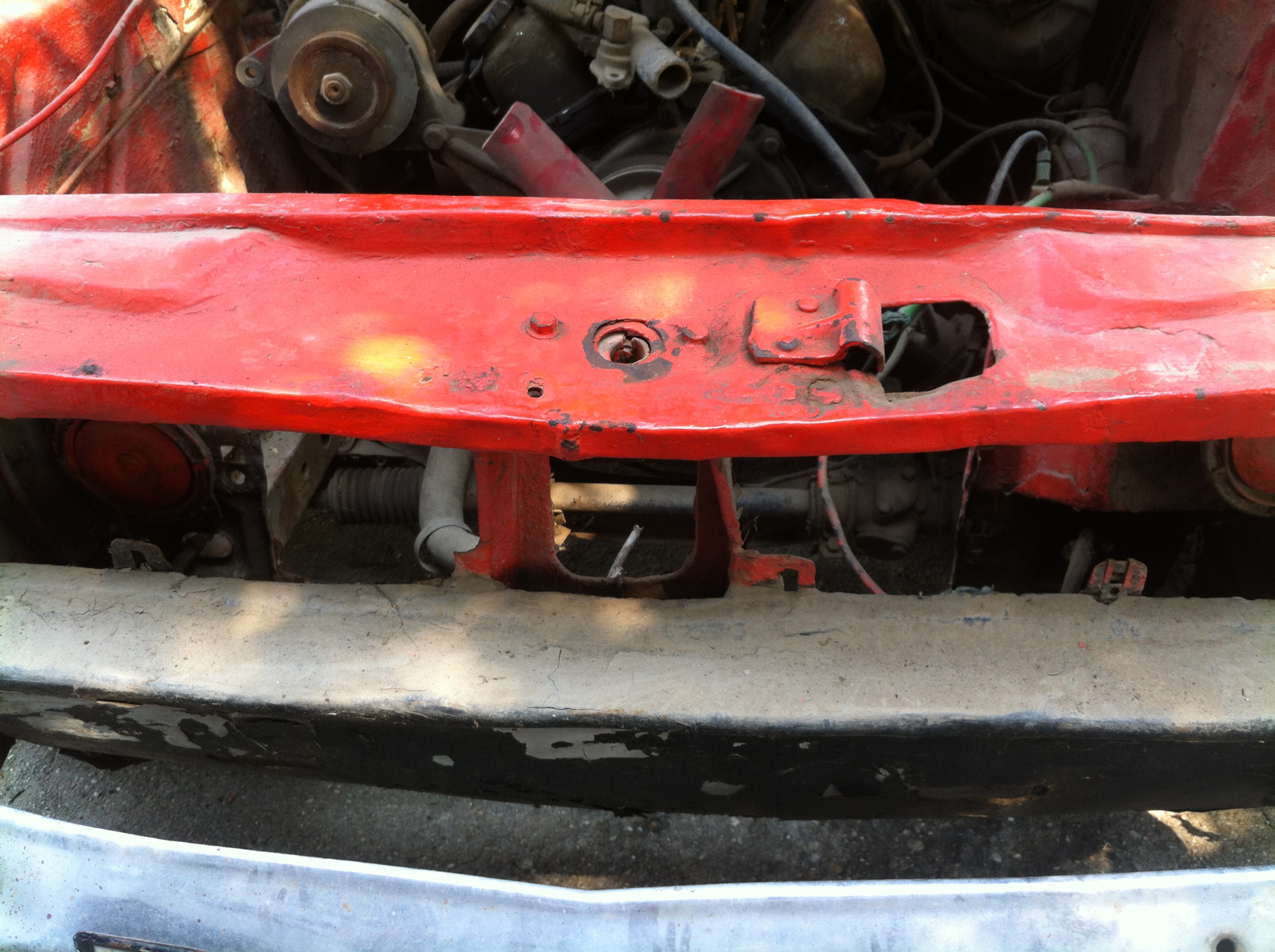

Mesajde ionutz » 20 Aug 2013, 13:35

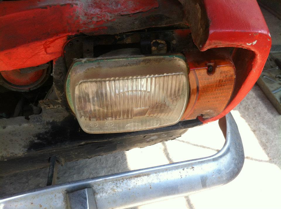

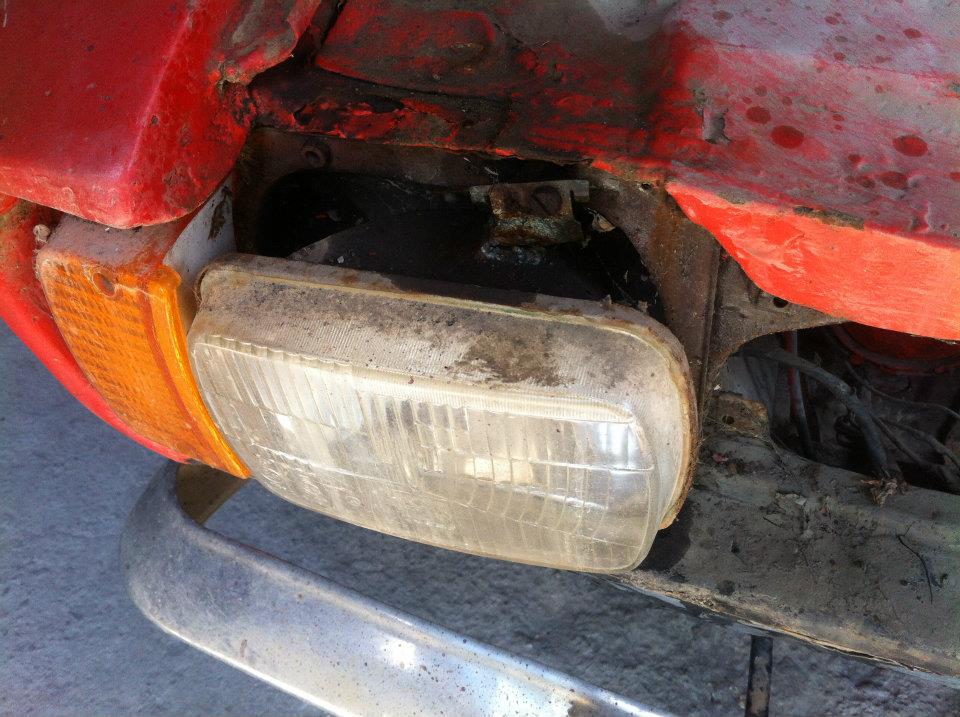

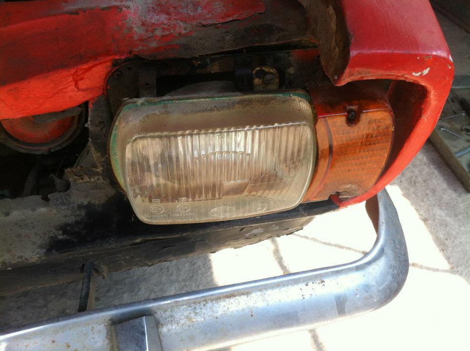

Farul din dreapta si locasul sau:

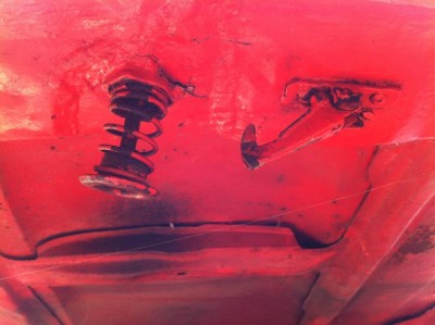

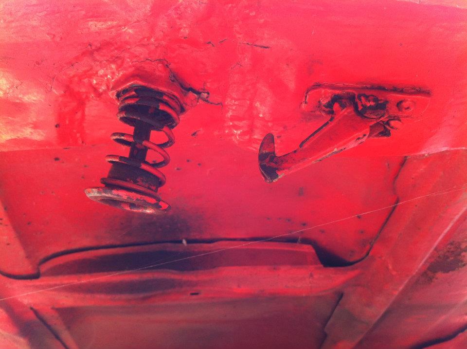

Traggerul strambat in urma unui accident si indreptat... cumva:
Farul din stanga si locasul sau:

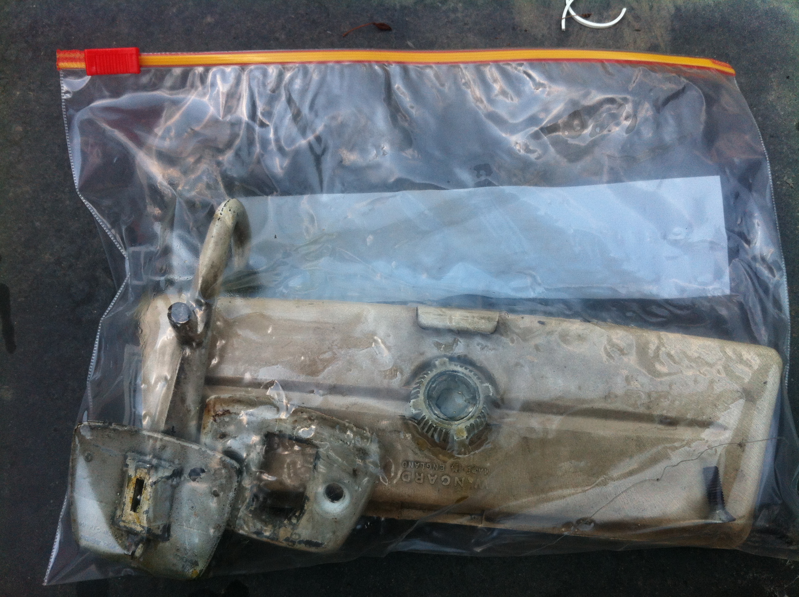

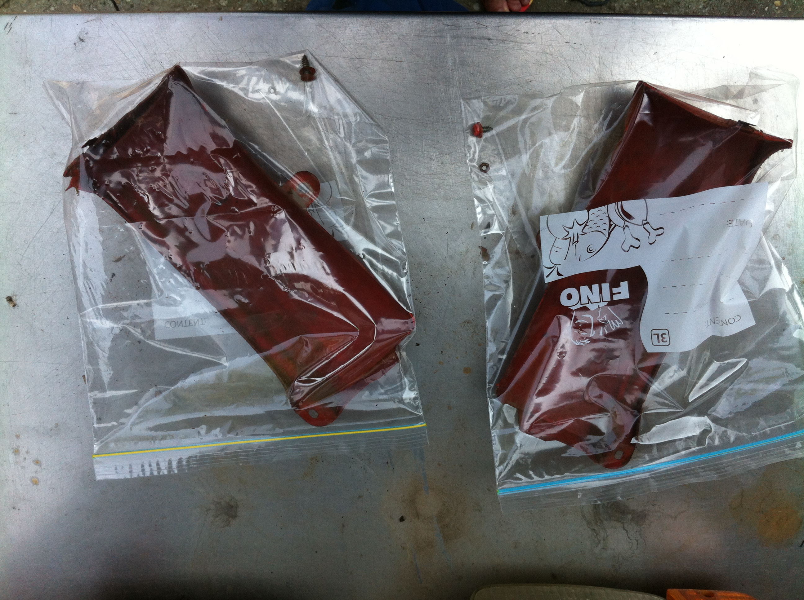

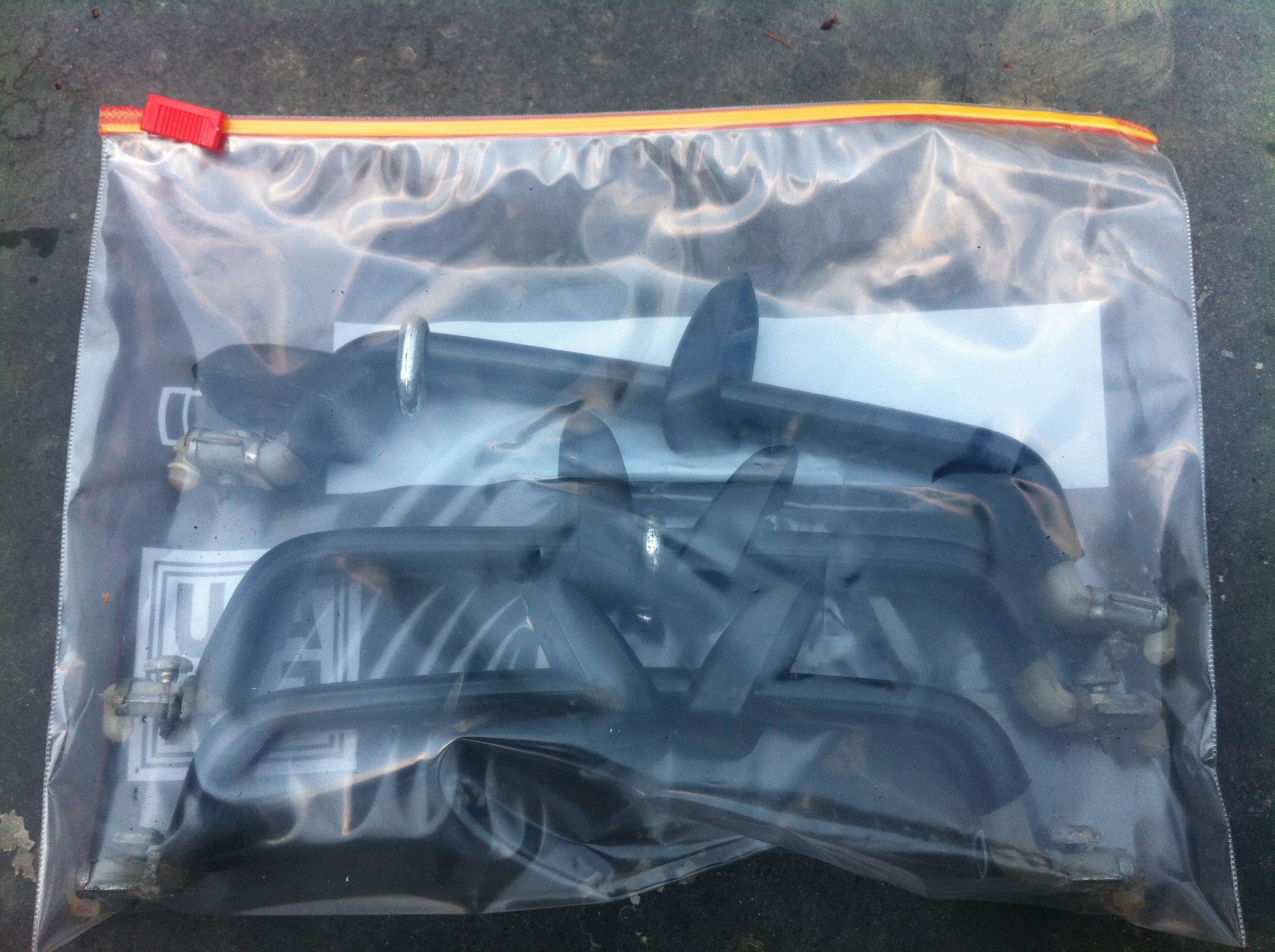

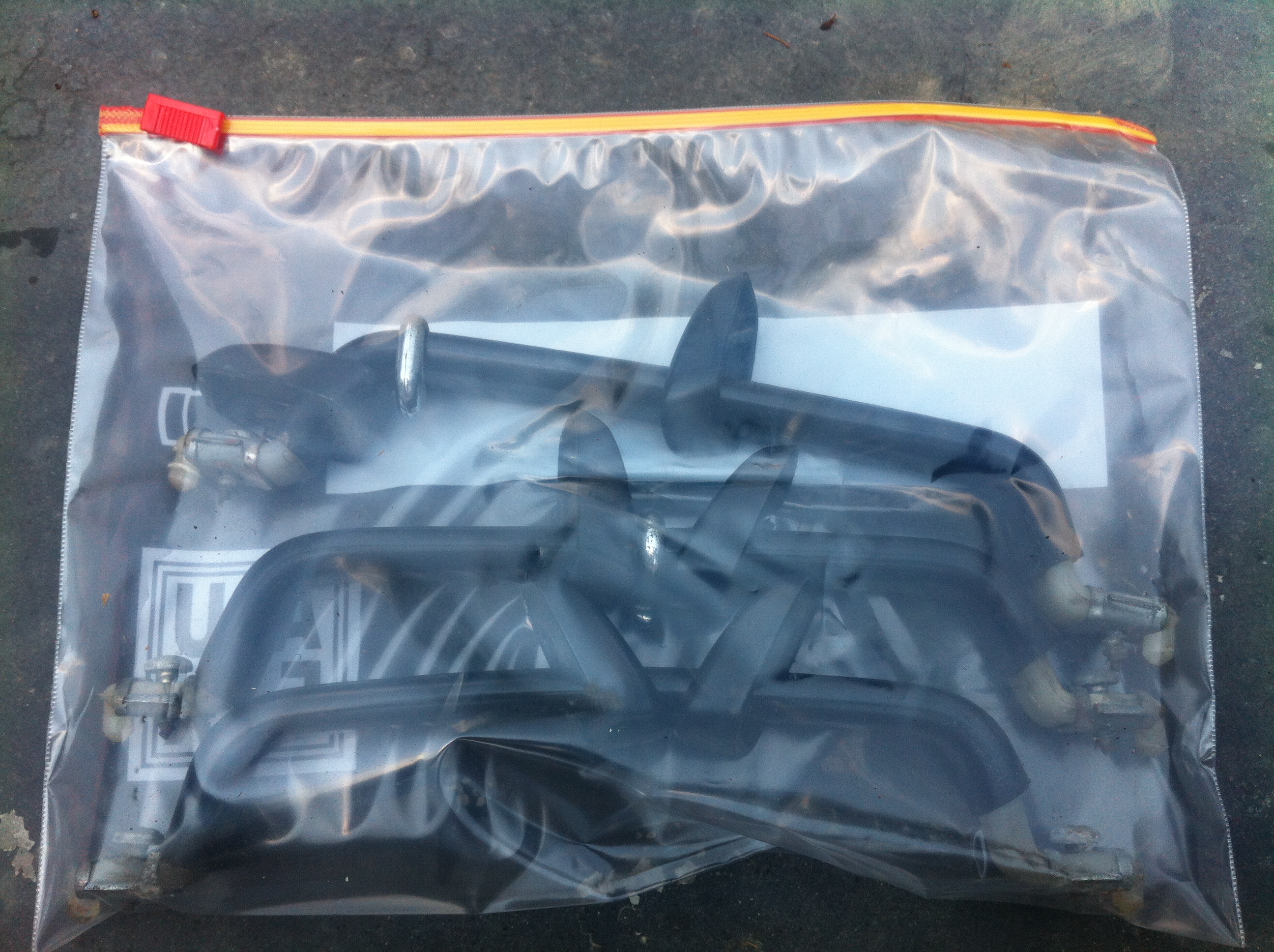

O idee ingenioasa pentru depozitarea pieselor / ornamentelor demontate de pe masina: pungi pentru congelator cu fermoar din plastic si banda pe care se poate scrie cu marker (idee preluata de la Wheeler Dealers):
