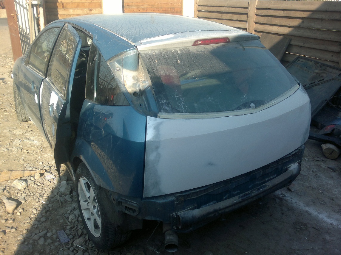

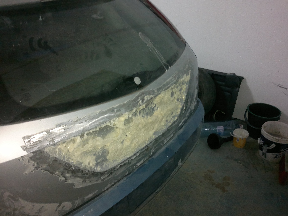

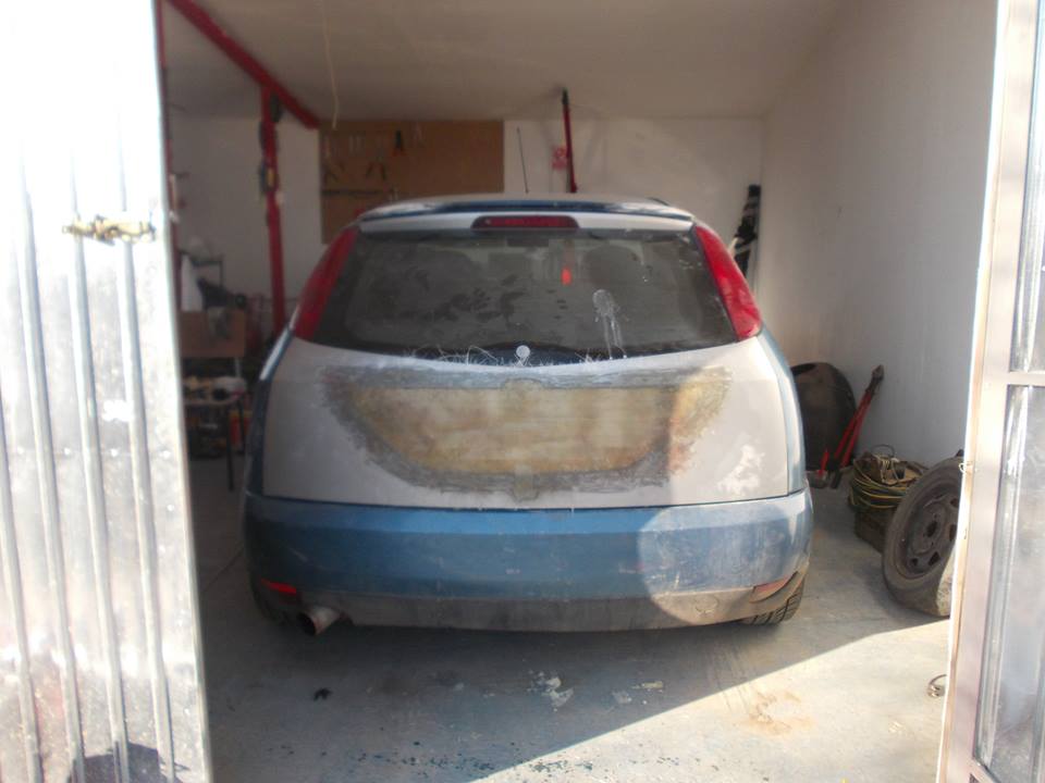

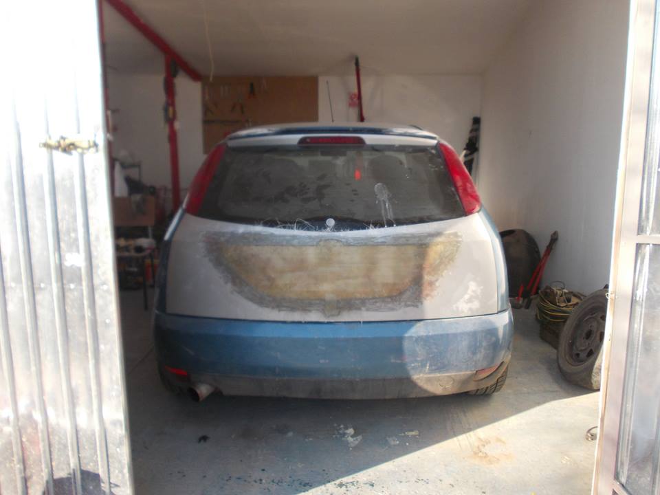

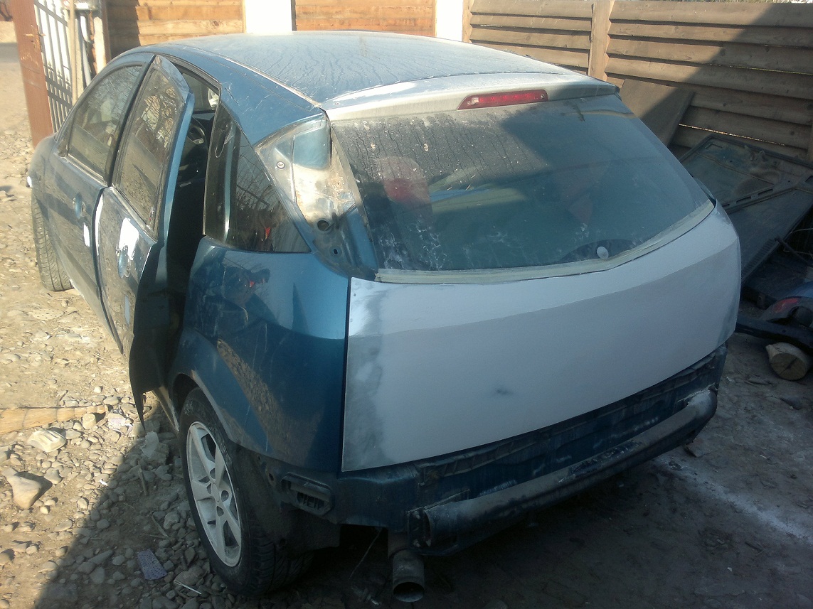

Mesajde gabau » 07 Apr 2014, 13:17
Fiecare isi modifica , strica , adauga , schimba look-ul dupa bunu plac si dupa pitici , gusturile nu se discuta . La o masina din 1975 Ex normal ca nu se merita sa faci prelungire de bara sau mai stiu eu ce modificari care nu isi au rostul .
Referitor la haion , prefer sa`l fac cu spuma deoarece daca sudez tabla si dau conrdon de sudura o sa se traga tabla f.mult iar in puncte sa o prind iar nu`mi convine . Referitor la numar , iti poti face sistem de retragere a numarului si sa intre sub bara , cu un acuator ceva arculete si indemanare :)
In poze este masina unui coleg, dupa alt forum .
