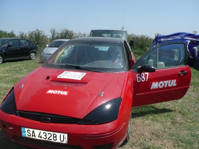

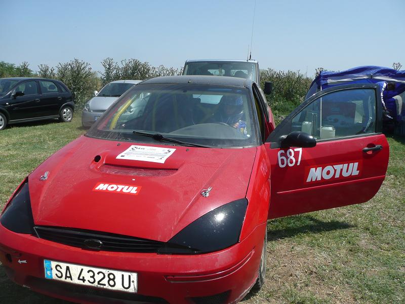

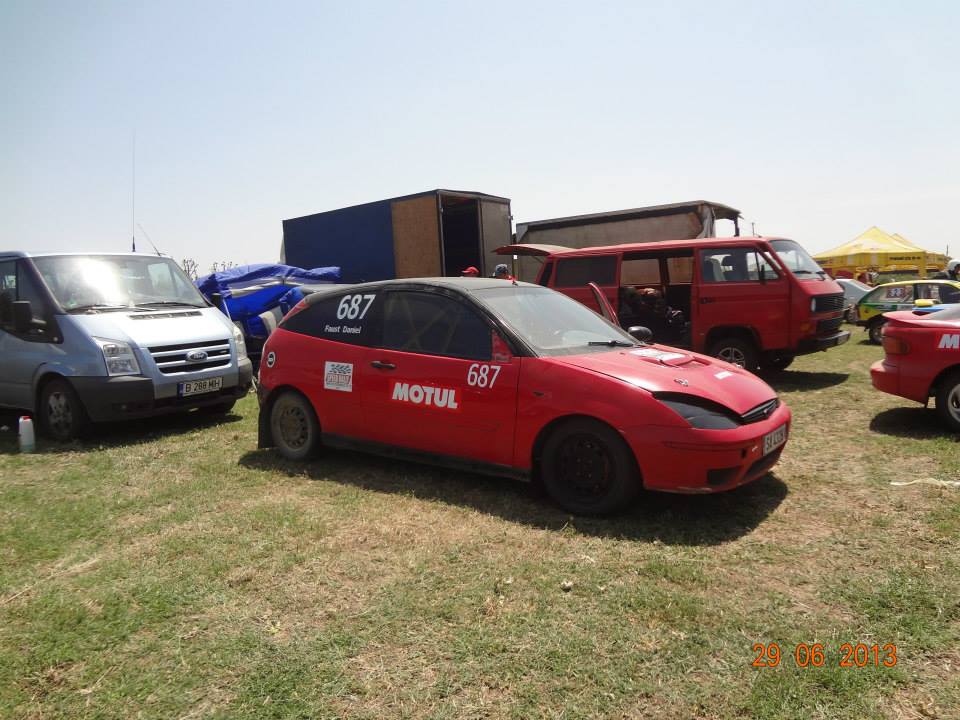

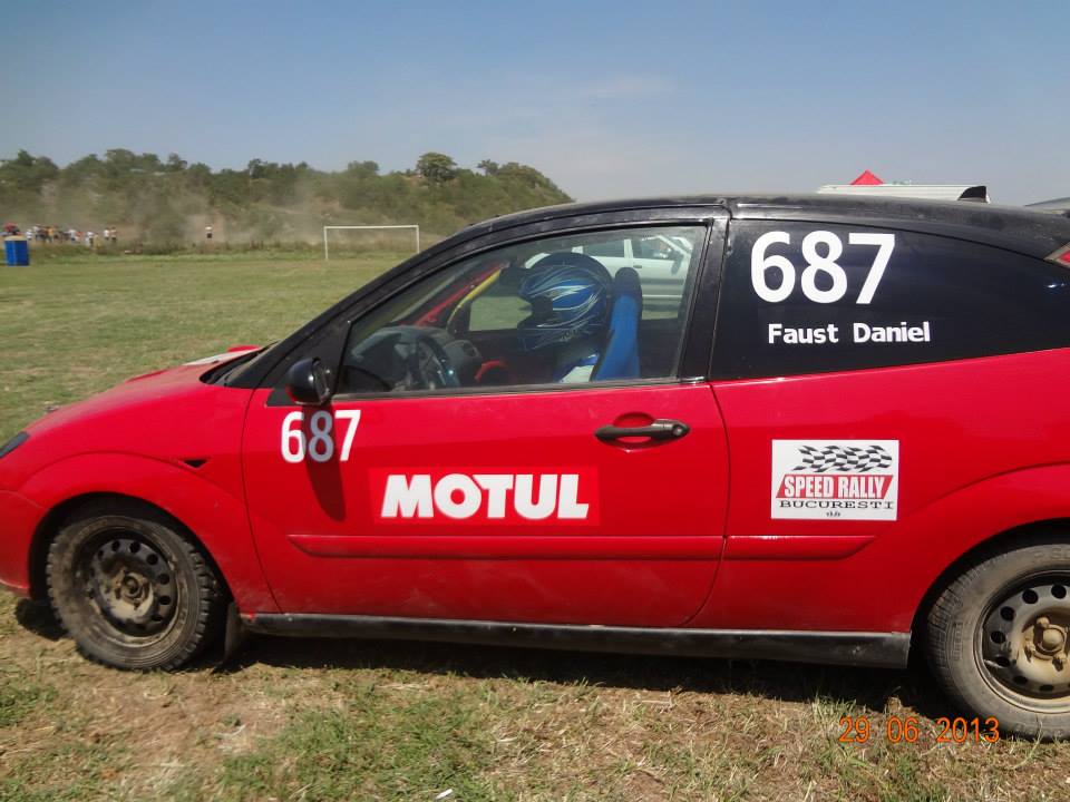

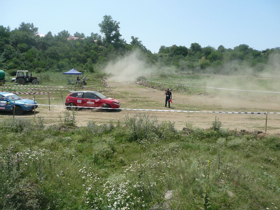

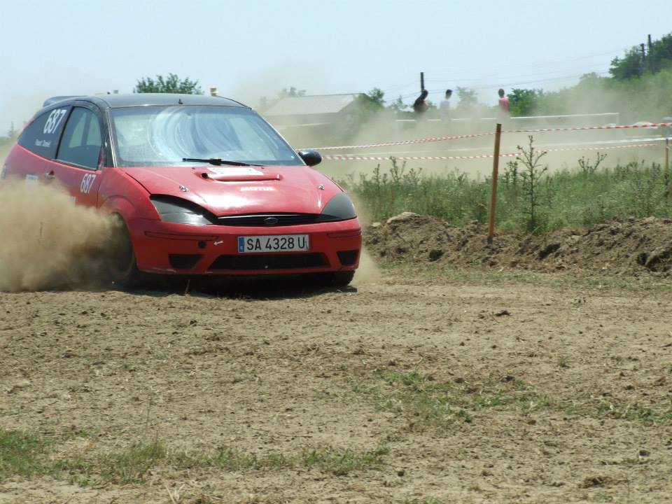

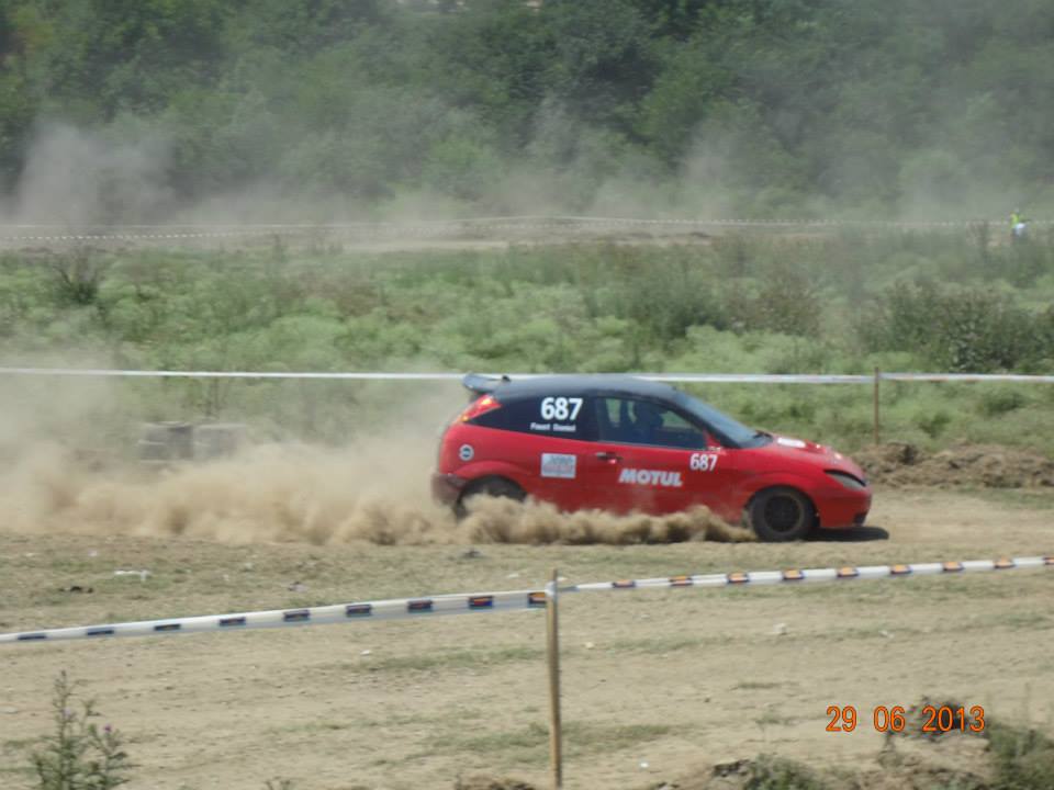

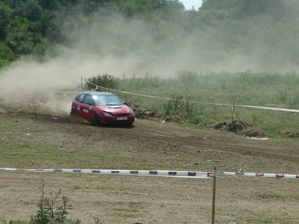

Buna seara dragi colegi, m-am hotarat sa va prezint Focus-ul meu cu care am concurat in Campionatul National de RallyCross Romania 2013.
Din pacate din lipsa de transport am concurat la doar 2 etape: Comana jud Giurgiu si Stefanestii de jos jud Ilfov. La prima etapa am reusit un frumos loc 3. O pasiune plina de adrenalina si senzatii tari.

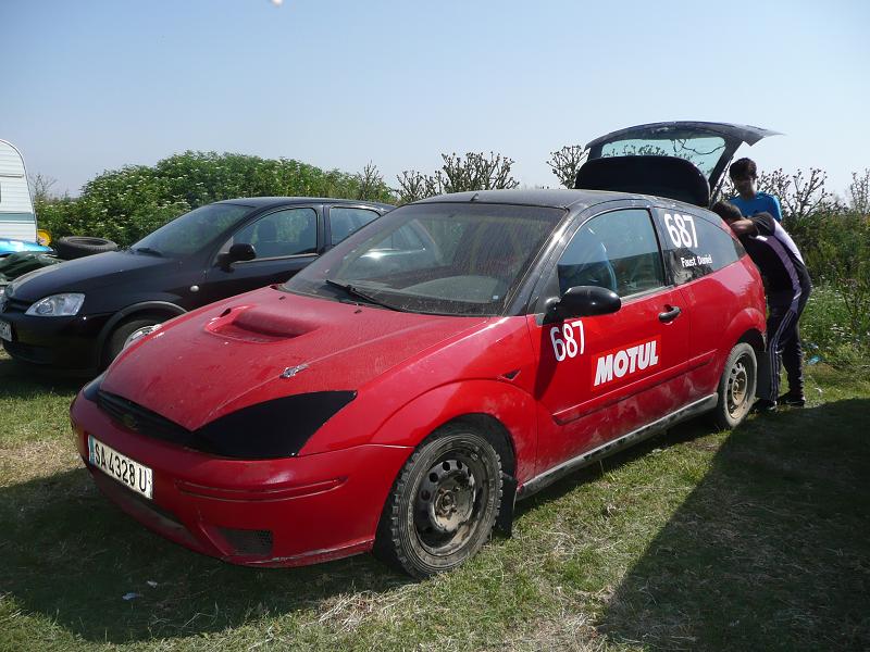

Dotari:
- 2.0 benzina 100kw 136cp
- coupe, arcuri sport si un eleron ST/RS original Ford.

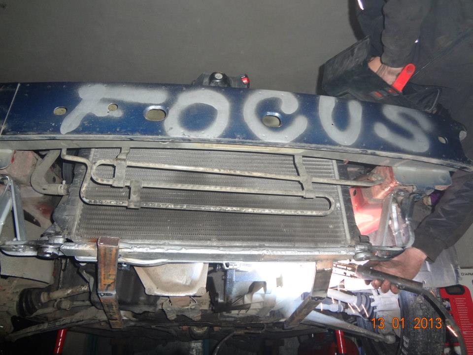

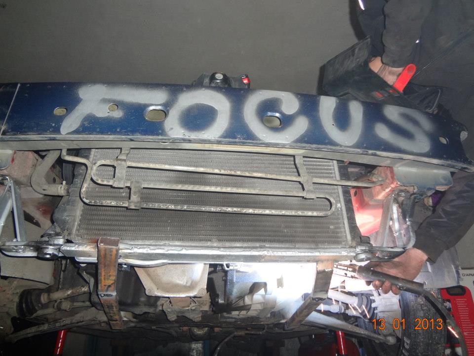

La exterior au aparut: 2 anvelope macadat Malatesta 14", prinderi capota, aparatori noroi la fiecare roata, scut metalic prins intre punte fata si suport radiator, acesta din urma fiind intarit cu platbanda.
La interior: rollcage, scaun sport, centuri 4 prinderi, volan sport, 2 butoane separat ptr apa si stergatoare, intrerupator general cu cheie, 2 electroventilatoare de Mondeomk3, 1 pe contact si 1 din buton, pozitia si stopul pe contact. cred ca le-am spus pe toate.
