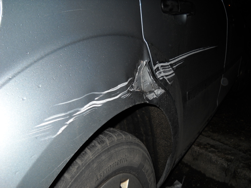

salutare! sunt, de curand, posesor al unui ford focus 2 si tot de curand am reusit performanta de a-l zgaria destul de urat de un parapet la intrarea pe un podet in localitatea Floresti de langa Cluj Napoca. zgarietura de aprox 1 m porneste din partea dreapta spate a masinii si se continua pana aprox la jumatatea portierei. portiera este zgariata si este si indoita tabla putin. mai urat este in partea din spate unde tabla s-a sfasiat destul de rau. sunt curios ce fel de reparatie necesita (daca tre sa inlocuiesc elementele de caroserie avariate sau un tinichigiu le poate rezolva). multumesc anticipat!

Pune o poza sa vedem dar daca zici ca e sfasiata tabla aia cred ca trebuie inlocuita

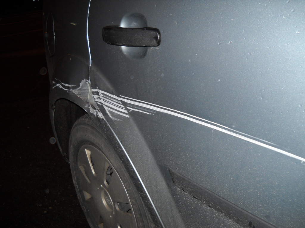

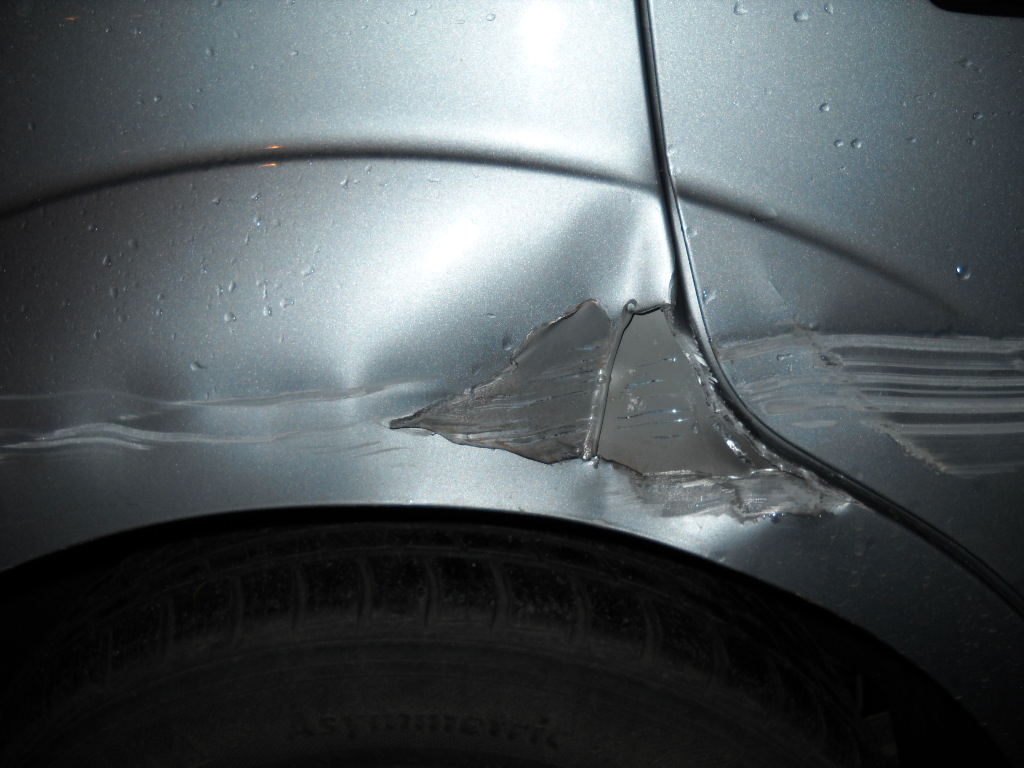

Mesajde Z_a_Z_a » 29 Oct 2012, 20:00
pozele cu focusul zgariat...

vezi la un tinichigiu , ce cred eu e ca esa se fece se indreapta si putin chit dar aripa trebuie sa fie meserias sa o sudeze si apoi chit

deci este ceva de lucru...plus vopsitul, ma gandesc...mersi de raspuns!

Se repara usor, nu e mare filozofie. Se sudeaza, se slefuieste, se chituieste, se slefuieste si aia e. Problema e ca in timp o sa rugineasca acolo.

referitor la sudura mi-a spus cineva ca de la sudura cu argon nu ar mai rugini...
