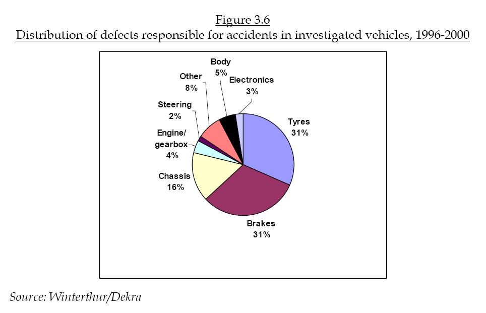

Avand in vedere cifra de 31% pentru anvelope .. cei ce le cumpara la mana a doua ar trebui sa stie la ce sa se uite:

Deci.. respectati aceste reguli.. si veti fi cu 31% mai in siguranta.
