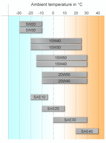

Mesajde irsido » 28 Mai 2007, 13:32
multam..uite asta cu mineral nu m-am uitat..o sa pun si o poza cu temperaturile min si max a uleiurilor
