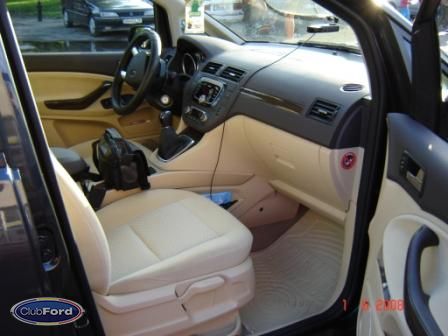

Mergi la prima statie de benzina(Petrom-Rompetrol-OMV,etc) si cumperi
ce solutie vrei pentru curatat tapiteria auto.De preferat solutie lichida in recipent de plastic nu foam in tub presurizat ,care se aplica prin pulverizare si se freaca cu un burete sau un prosop curat ,dupa o aspirare sanatoasa ,si in cel mult o ora poti vedea rezultatul dorit.Eu am tapiterie bej si sunt multumit de rezultatul solutiilor din comert.

mama Leonardo ce deschisa si curata ii tapiteria ta, daca as avea culoarea aia in masina ar trebui sa o spal o data la 2 saptamani
