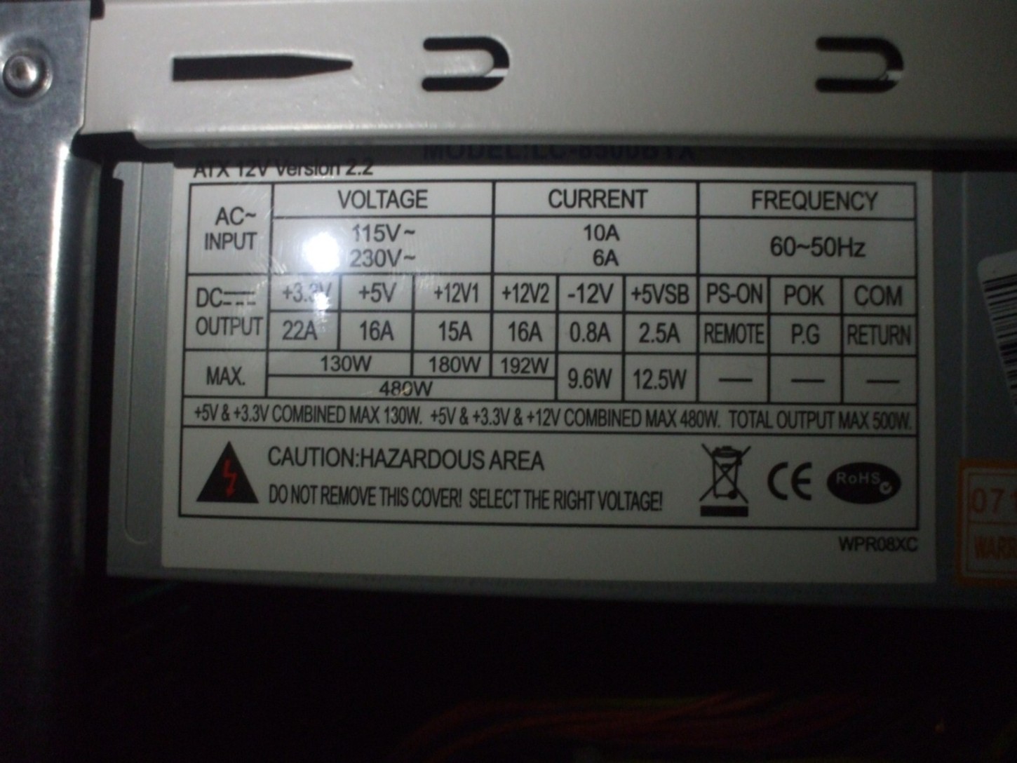

28 Dec 2009, 16:03
Asa arata sursa mea, nu stiu cum o cheama :-/
Re: Probleme PC
28 Dec 2009, 16:09
a se obsera ca 5 + 3.3 au max 130W. real cine stie... cam slabut ?
Re: Probleme PC
28 Dec 2009, 17:17
In concluzie, trebuie schimbata! :-?
