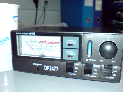

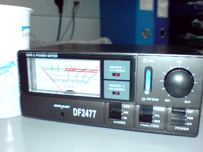

Deci, in cateva cuvinte: antenele se acordeaza cu un aparat numit reflectometru. Pun si niste poze cu reflectometrul meu (am pus un pahar de plastic langa el) si unul mai entry level sa ii zic asa care e chiar cu mult mai mic!!
Concret, reflectometrul se pune intre statie si antena si cu ajutorul lui se observa valorile SWR-ului pe canalul 1 si pe canalul 40, adica cu alte cuvinte la cele doua capete ale citizens band-ului.
Apoi observam unde avem reflectata mai mare. Daca este mai mare pe canalul 1, se va ridica spicul de la antena (in locasul unde "se infinge" el)... iar daca reflectata este mai mare pe canalul 40 va trebui coborat spicul pana cand avem valori egale. In felul asta se acordeaza antena la jumatatea benzii, adica pe frecventa corespunzatoare canalului 19.
Marius3k: Citeste inca o data cu atentie ceea ce am scris. Am spus ca pentru a auzi ce radare sunt in judetul vecin, valoarea echipamentelor din masina nu trebuie sa depaseasca 400-500 ron.
Este evident ca cine vrea sa isi puna in masina echipamente de 30 mil cu amplificatoare de 100wati si ce o mai vrea el, nu are decat.
Esti efectiv imposibil, pe cuvant!!!

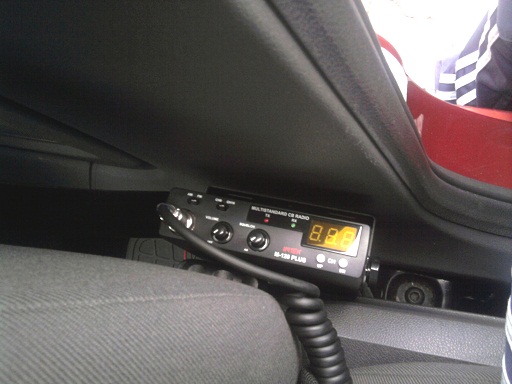

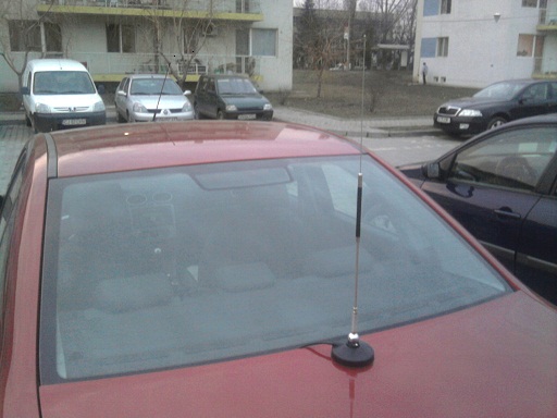

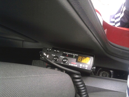

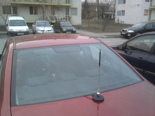

Merci mult @meghitz & @marius3k. Pe antena mea n-am vazut niciun "spic" dar probabil ca alea mai serioase au.
@batranu
Adevarul e ca n-am avut alta statie pana acum, ca sa am un termen de comparatie obiectiv.
Asa ca si incepator, in general mi se pare ok:
- butoanele si meniul sunt intuitive
- calitatea receptiei e ok
- incape cu totul in cotiera, cu car-kit-ul mufat. Deci nu trebuie scoasa in permanenta din masina (ma rog... asta depinde si de zona in care lasi masina)
- daca o folosesti exclusiv in masina si ii scoti batieriile e si usoara (oricum... in carte scrie clar ca atunci cand e mufata in car-kit trebuie scoasa macar o baterie)
- i-ar prinde bine o casca => (1) mai ales daca mai esti cu cineva (in special copii) in masina, (2) se aude mai clar cand nu are volumul dat la maxim (3) sa poti asculta si muzica in masina
Nu mi-am dat seama pana acum la ce distanta bate pentru ca nu reusesc sa-i localizez intotdeauna pe cei care emit.
Ca sa-ti faci o idee, aseara la Metro Ploiesti ii auzeam clar pe unii de la Paralela 45 iar pe centura Ploiestiului, aproape de Barcanesti, ii auzieam pe altii care erau se indreptau spre radarul fix din Puchenii Mari.
Oricum, si cu antena aia mica bate destul cat sa auzi anentionarile colegilor mai mari din trafic.
De emis, nu stiu cat emite pt ca pana acum n-am scos nicio vorba :)
Am luat-o de la GlobalPoint (au si site) de pe centura/Domnesti cu 399RON + 80RON antena.
Au si la Mondoplast, cam la acelasi pret, doar ca aia sunt pe sos Alexandriei si acolo ajung mai greu.

Spicul e sarma aia maaare de otel - care nu se vede in imagine. :)) In poza se vede destul de bine imbusul:
Ii auzi pe mesteri de departe pentru ca au statiile lor au "vitamine" sau "porci" atasati. :) Aia inseamna amplificatoare de emisie de la 30W in sus. KL30, 40, 100, 200, etc. Nu e meritul antenei pentru treaba asta.

De obicei da. Antena este cea care se calibreaza, iar planul de masa difera de la o masina la alta. ;)
Un reflectometru costa intre 30 si 300 de lei. TOATE fac exact aceeasi treaba, doar cele mai scumpe pot lucra pe frecvente diferite. In cazul in care se doreste a monta un amplificator, se faca calibrarea antenei INAINTE de a monta amp-ul.
Uite si un tutorial de calibrare a antenei: http://www.youtube.com/watch?v=jRWKZskxcs0

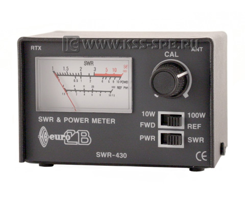

O sa exemplific pentru modelul cel mai intalnit si mai simplu swr-metru - SWR420.
Pentru a-l putea folosi, veti avea nevoie de un cablu cu mufe PL 239 tata-tata (ca si cea de la cablul antenei).
- Se leaga la TX statia, iar la ANT - antena.
- Se apasa PTT (push tot talk de pe mike), si cu el apasat se roteste CAL, pana cand acul ajunge pe cap de scala
- Cu PTT apasat in continuare, se trece de pe FWD pe REF, si se citeste reflectata
- Masurarea se face pe canalele 1, 40 si 20(sau 19 ori 22, in functie de unde doriti sa folositi statia mai mult).
Daca e nevoie se ajusteaza inaltimea spicului din bobina in functie de rezultatele obtinute.
Acestea ar trebui sa fie de forma CH1: SWR 1.4, CH40: SWR 1.6, CH20 (sau 22): SWR 1.1 sau apropiate, in functie de antena, lungimea spicului, etc.
