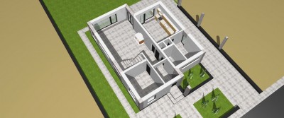

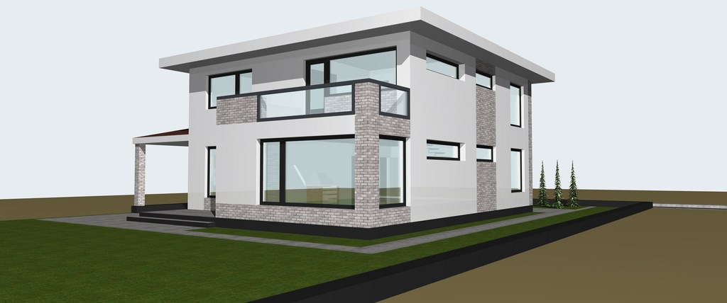

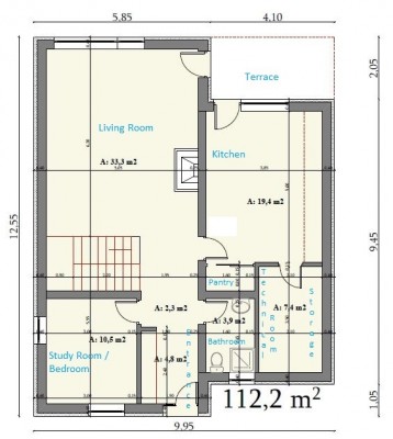

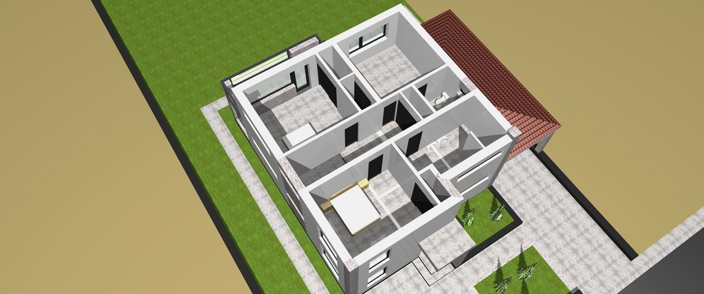

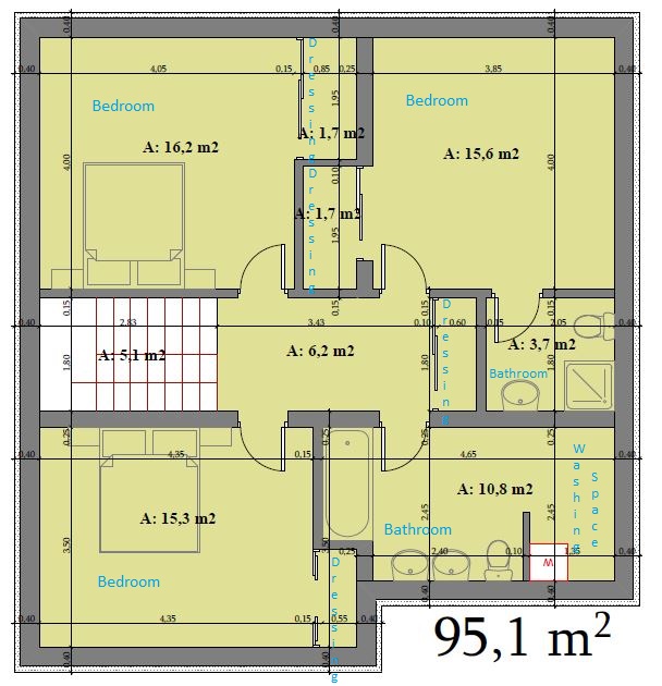

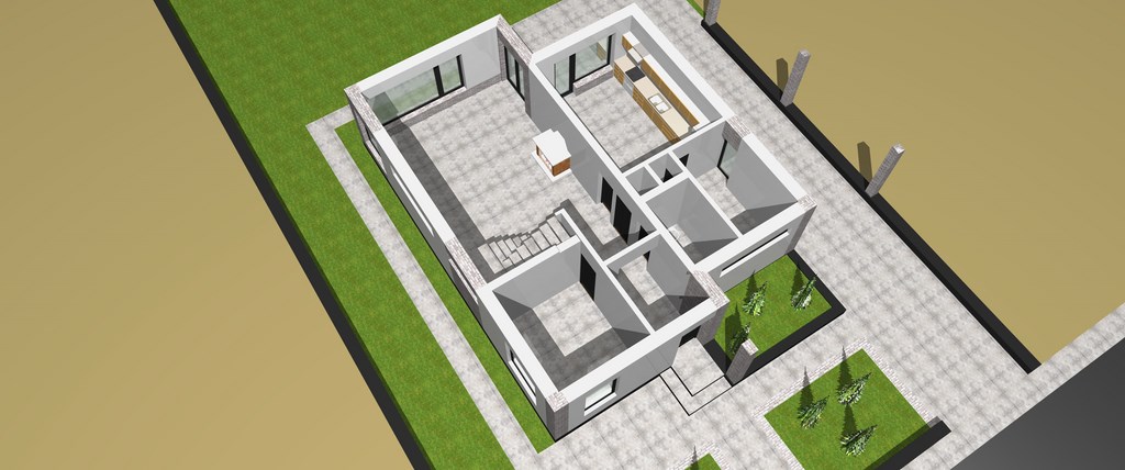

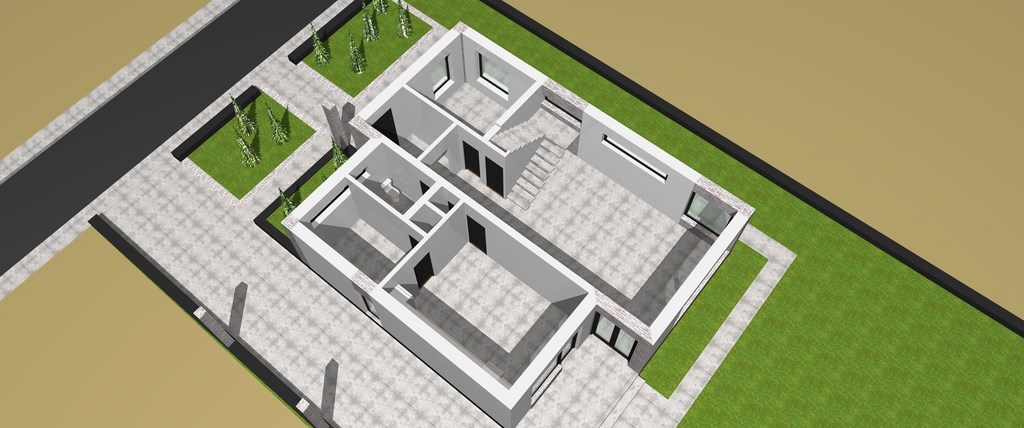

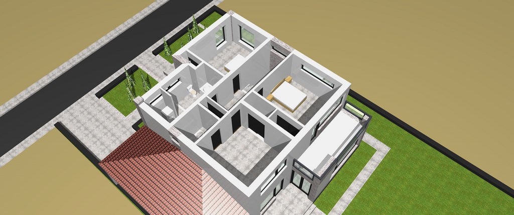

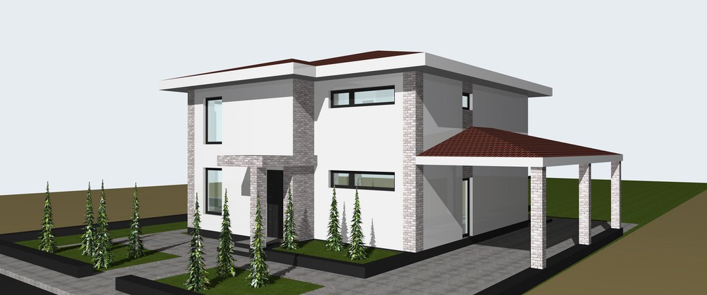

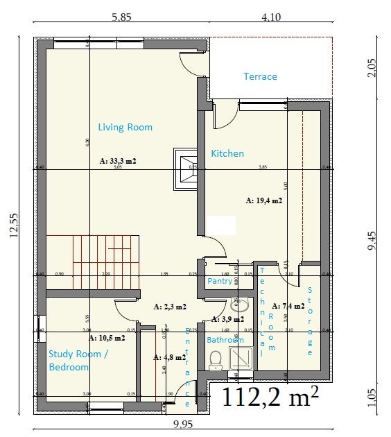

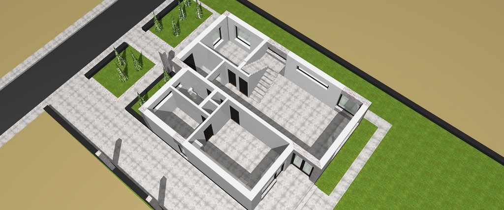

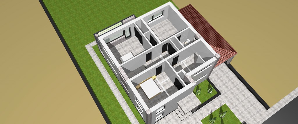

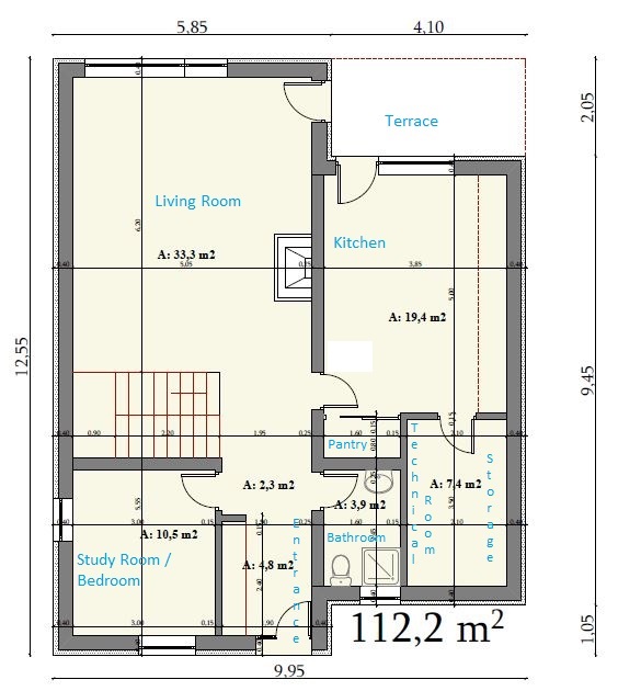

Mesajde testergl » 07 Apr 2014, 13:12
Salutare,
Observ ca nu prea s-a mai scris pe acest topic de ceva vreme! :)
Am revenit cu planurile actuale si cateva imagini 3D ale viitoarei case. Proiectul nu e inca finalizat si ma gandeam sa va cer si voua ceva opinii referitoare la dimensiuni, compartimentare si eficienta ei, daca e ceva in plus sau in minus etc.
In plus, ce parere aveti de sistemul de incalzire hot-film - http://www.korea-heating.eu/hot-film_rom.php?
Multumesc anticipat,
Ford Focus II / Hatchback 1.6 TDCI 109 / Ghia
testergl
Mesaje: 771
Membru din: 22 Oct 2007, 19:18
Localitate: North Rhine-Westphalia
Maşina: Ford Focus II / Hatchback / 1.6 TDCI 109 / Ghia
Re: Constructie casa/vila
Mesajde Officer » 07 Apr 2014, 13:40
Impartirea camerelor arata bine. Instalatiile sanitare sunt optimizate prin asezarea grupata a bailor. Lipsesc niste spatii de depozitare mai generoase la dormitoare. Dulapurile alea vor fi insuficiente. Sper ca arhitectul s-a gandit si la asezarea camerelor si ferestrelor fata de punctele cardinale.
Nu ai gaze acolo?
Mesajde testergl » 07 Apr 2014, 14:21
Exista conducta de gaz pe strada, doar ca trebuie extinsa cu ~ 50 m + celelalte cheltuieli pentru bransament.
Camerele sunt asezate corespunzator, pe partea insorita, S-V. Cat despre spatii de depozitare mai mari, nu prea vad de unde! :) Mie, personal, mi se pare mare casa!
Multumesc,
