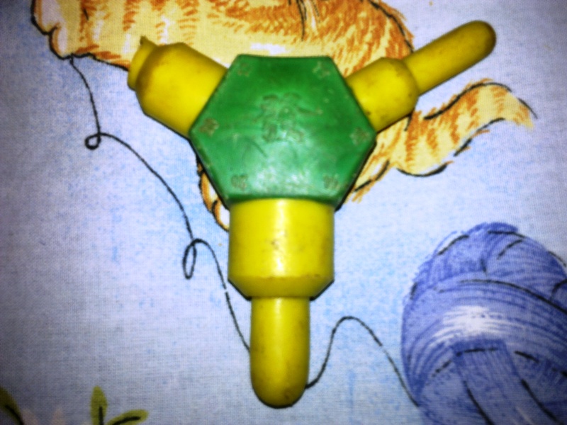

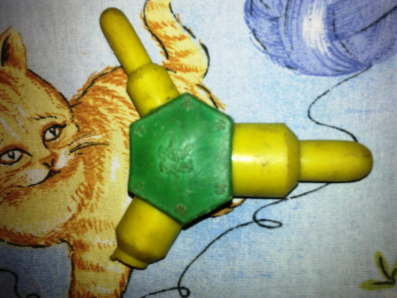

Si-o poza sau o schita sau ceva, daca nu-s prea pretentios. :D

O sa pun si poza...deci nu esti prea pretentios :))
Deci,pe calibrator scrie asa:
-12 si 20;-16 si 10;-14 si 26,adica mm.
Am masurat cu sublerul si sunt corecte dimensiunile.
Dar din toate tie iti trebuie partea cu 12 pentru pestal de 16,dar eu zic sa faci de 13,ca oricum cand calibrezi cu 12 tre sa mai faci miscari circulare,ca nu intra bine conectorul si poate sa iti agate garnitura.
Si din poza cel de 12 e ala de s-a rupt :)) ...dar eu folosesc coada de la mops si iasa beton :-"
Unde scrie 10,12,14 are 25 mm,si la 16 are 13 mm,la 20 are 15 mm si la 26 are 17 mm lungime...dar lungimea o alegi tu.
