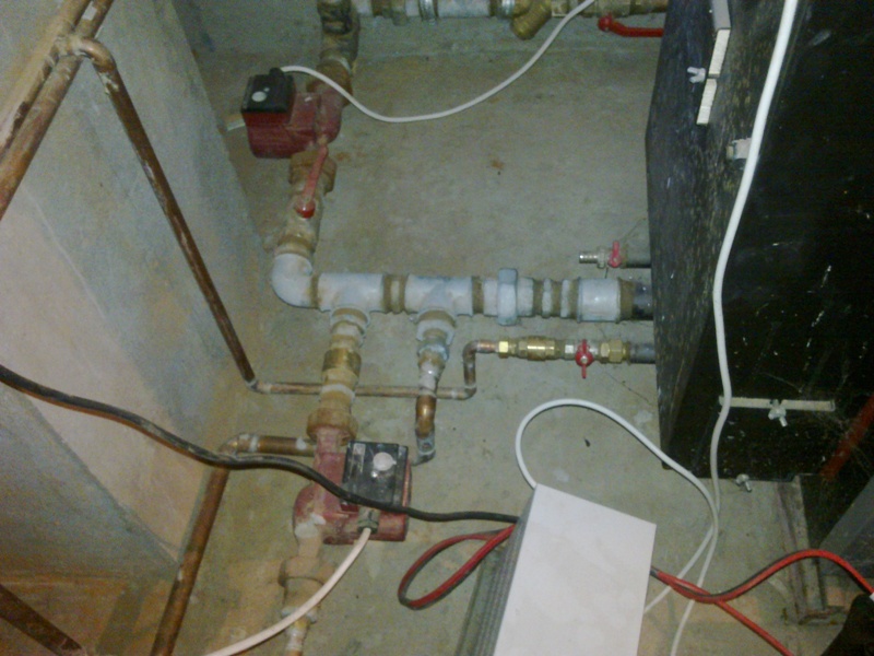

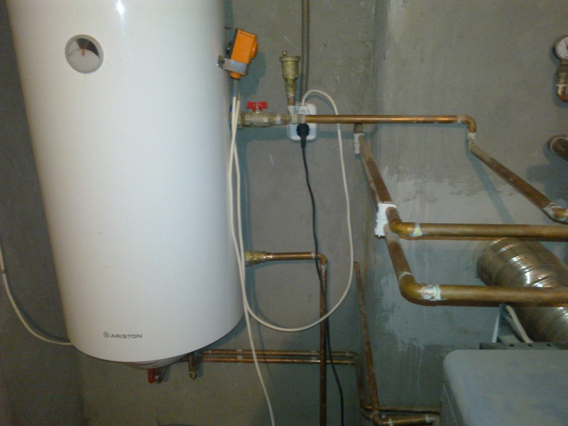

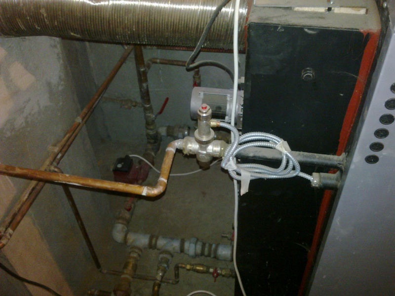

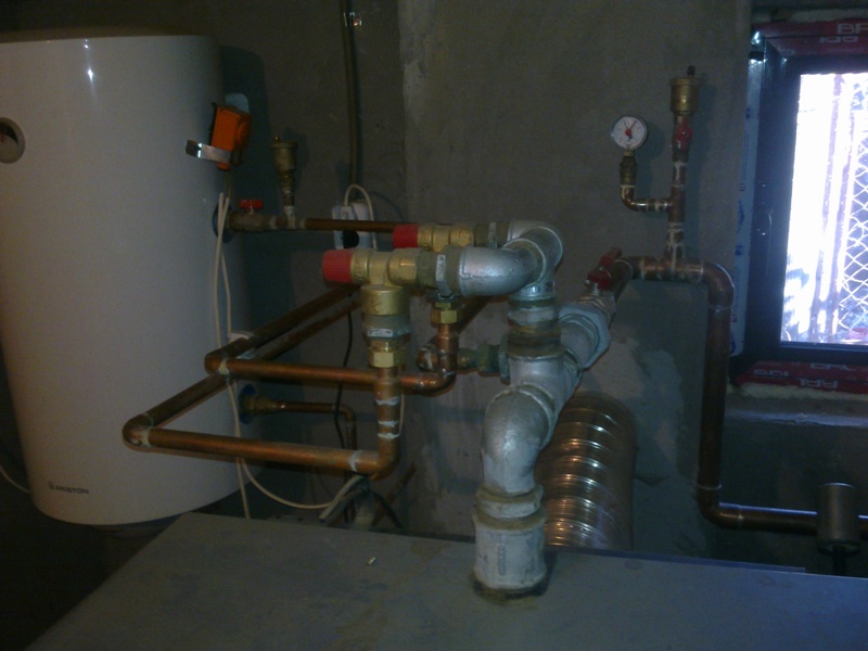

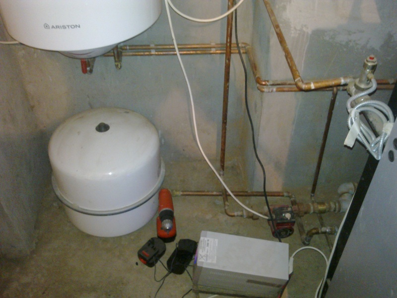

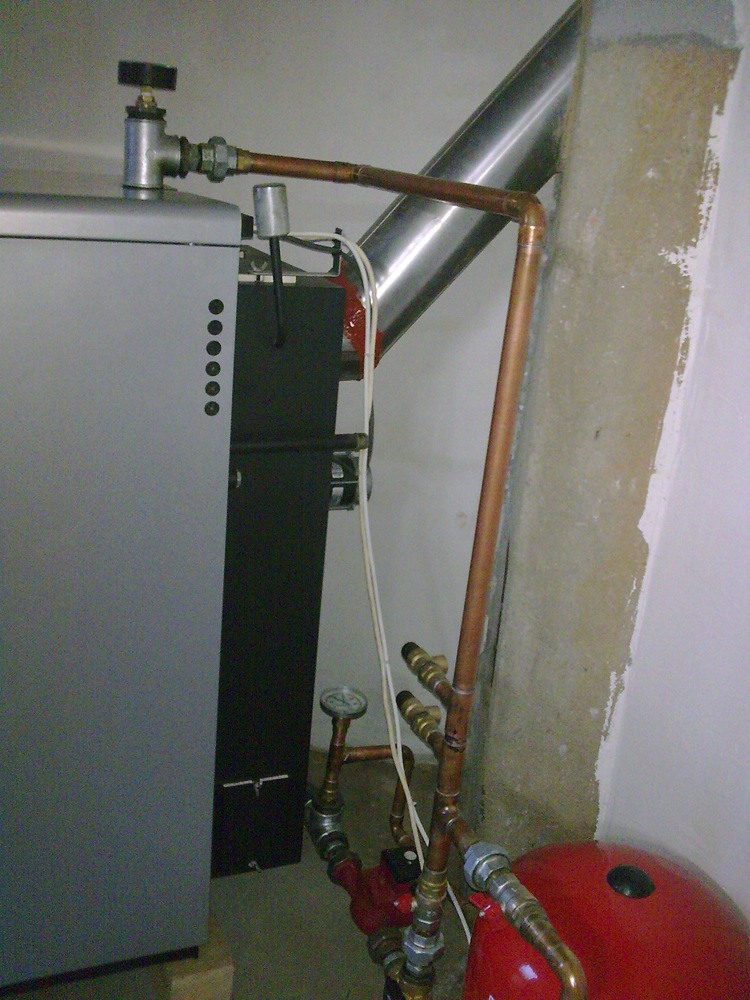

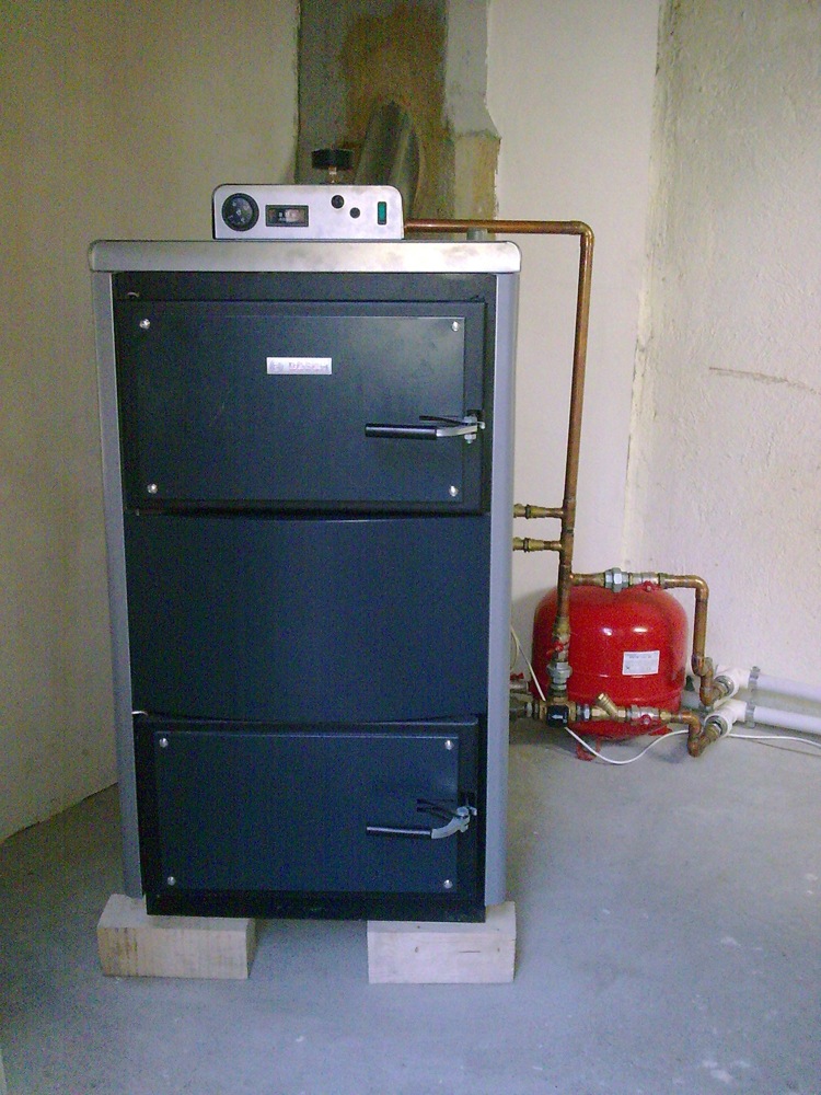

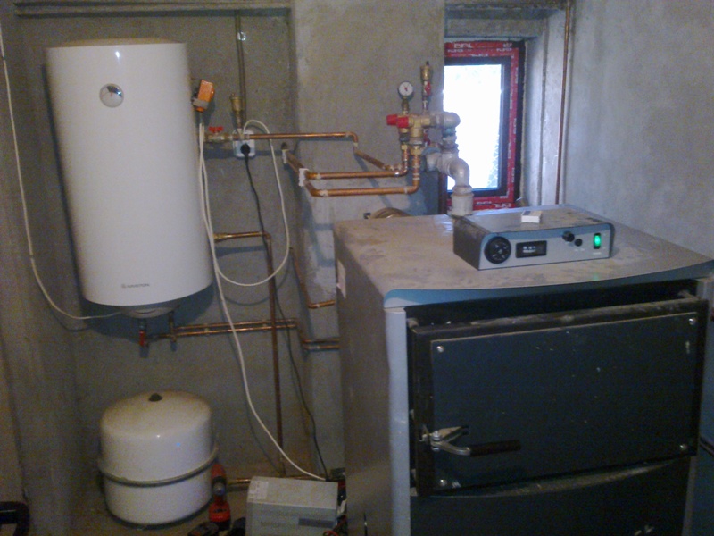

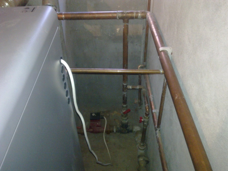

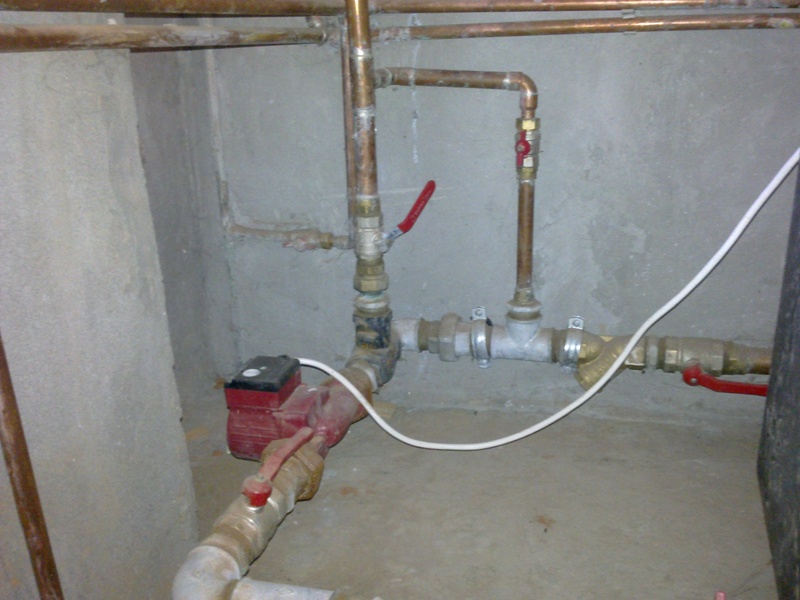

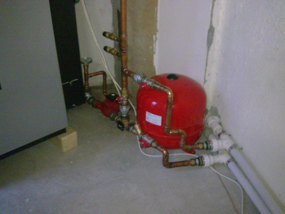

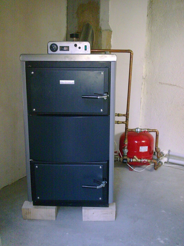

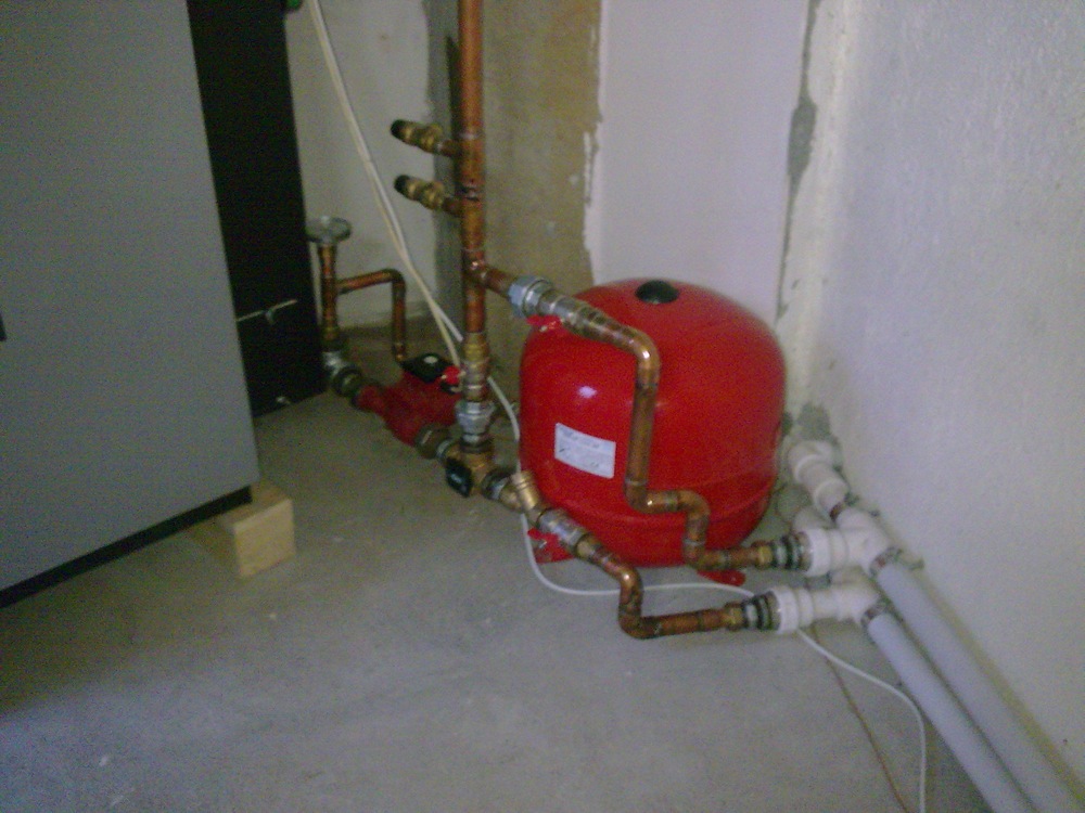

Dupa 2 luni de lucru la sfarsit de saptamana, am reusit sa pun in functiune centrala -bosch solid 5000 w-.
Deja am devenit "maiestru :-" " in instalatii din cupru si PPR, despre care pot spune ca se lucra foarte usor (nu am avut nici o lipitura cu probleme, doar clasicele legaturi filetate au dat batai de cap).
Desi investitia intiala e destul de mare, merita aceste centrale cu gazeificare. Cu o treime din volumul camerei de ardere alimentat (asa ca pentru prima proba) am adus temperatura in cabana de la 10-g la 21-g in decurs de 4 ore cat a functionat. Instalatia s-a comportat perfect chiar daca nu are o automatizare prea generoasa, (ma gandesc oare ce eficienta poate avea daca mai adaug si un puffer ? :-? ). Ca sistem de protectie urmeaza sa montez o sursa UPS, din cate am masurat consumul la priza (pompa+ventilator) este de 88w, mai putin decat un computer uzual. Cu baterie de masina de 75ah cred ca tine o jumatate de zi :)). In legatura cu intrebarea de mai sus, eu am 1.1bar la rece si la cald (85-g) presiunea ajunge la 1.5bar.
A si cateva poze de la locul faptei....

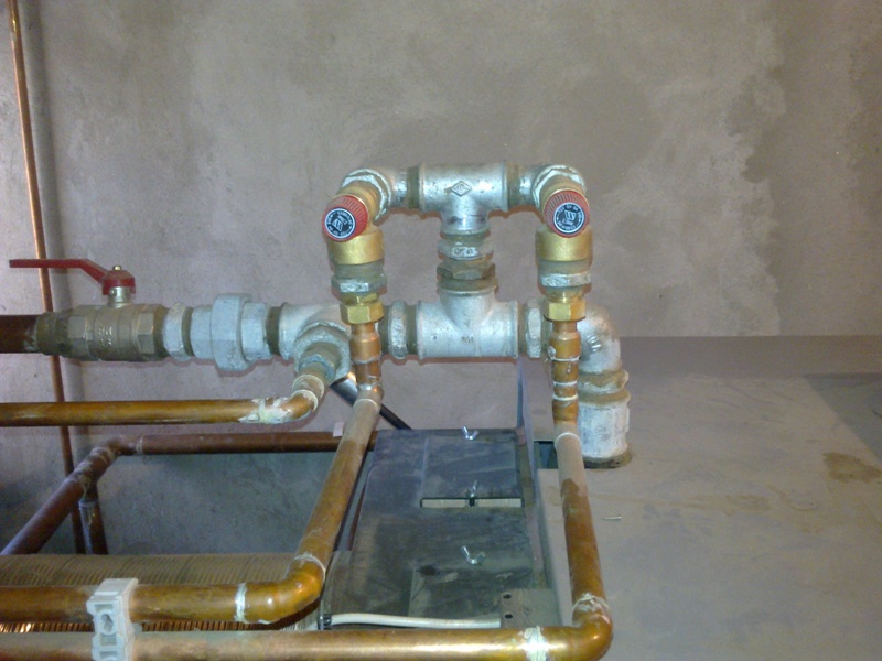

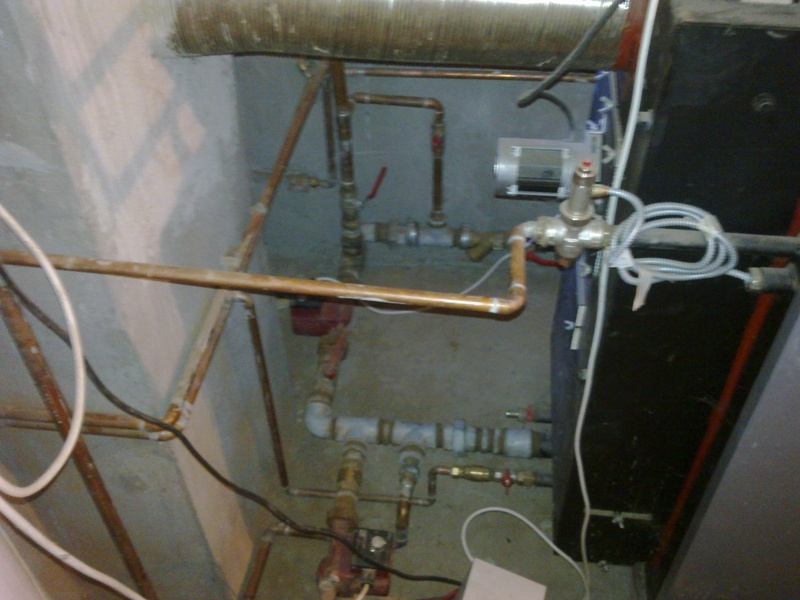

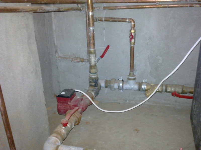

Werty uite cum se leaga un cazan pe lemne Bosch, profesional ;) :-" ...a,si nu are nici o treaba schimbarea culorii flacarii la lipire,se incalzeste cu lampa pana cand inelul de pasta decapanta isi schimba culoarea si devine argintie,apoi se adauga cositorul.
Pompa de recirculare,si termoventilul care deschide la 60 grade complet,filtrul Y...
La alimentarea cu apa pentru unplerea cazanului,foarte important sa se puna supapa de sens.
Cele doua supape de siguranta pentru suprapresiune.Daca presiunea in cazan depaseste 2.5 bari,supapele deschid si se restabileste presiunea la 2 bari.
Supapa termica de supratemperatura S.T.S .Cand apa ajunge la 90 grade in cazan,S.T.S. deschide si apa rece din retea circula prin serpentina,racind astfel apa din cazan pana la 85 grade.
Cazan pe lemne BOSCH,boiler,vas expansiune si UPS.
