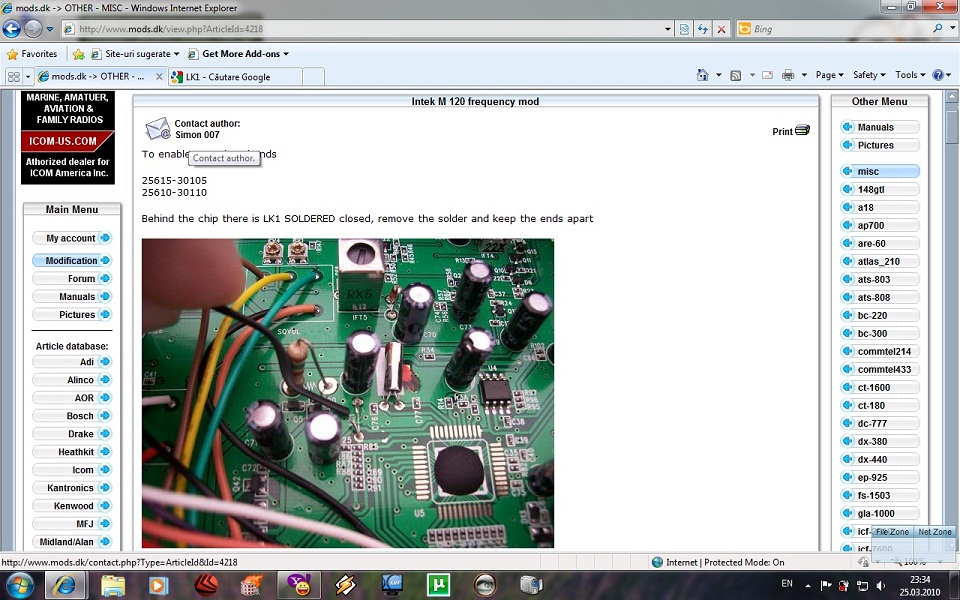

Mesajde catalin099 » 25 Mar 2010, 23:39
Pentru cine vrea sa modifice un intek m 120. !
http://www.youtube.com/watch?v=AVrxThb2ngo
MODARE : Behind the chip there is LK1 SOLDERED closed, remove the solder and keep the ends apart

@catalin099: gata, ai deblocat Intek-ul?

Mesajde catalin099 » 26 Mar 2010, 09:49
Da, acum am INTEK M 120 "moded" :D :http://www.youtube.com/watch?v=AVrxThb2ngo
Am benzile : rU - PO - 5 - E1 - I2 - dE - d2 - EU - CE - U - PL - Pd , adica 25610-30110 AM/FM. ;)
O procedura simpla , se taie o punte intre doua circuite. Doua sarme lipite la capete.
Nu inteleg de ce au limitat statia la 8 benzi cand ea din fabrica e programatala 12 benzi.
PS: multumiri lui "SIMON 007" de pe mods.dk . =D>

Mesajde catalin099 » 27 Mar 2010, 21:58
Azi am avut si eu timp sa butonez statia pe cele 600 de canale , dupa modare, numai rU are 480 de canale. :D
In afara de canal 22, surpriza, liniste totala. :-S

Mesajde sergiuhusca » 27 Mar 2010, 23:00
Si care mai este rolul modarii Catalin?
Ce altceva mai stie sa faca m120?

Mesajde catalin099 » 28 Mar 2010, 08:13
Ca la un radio, ii maresti banda.
Apoi, mai vorbesti si cu alti oameni, si pe distante mai mari.
