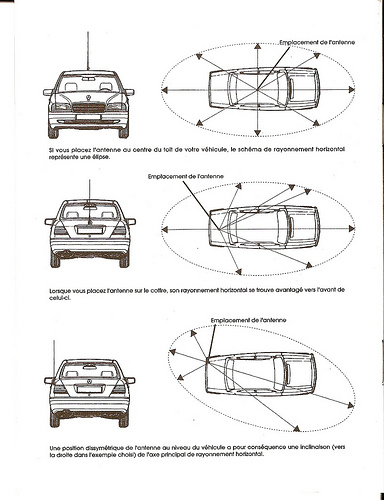

Re: Statiile CB-Chat pe soselele Romaniei si nu numai
08 Apr 2010, 06:54
Pozitionarea antenei pe masina si influenta planului de masa asupra emisiei/receptiei:
