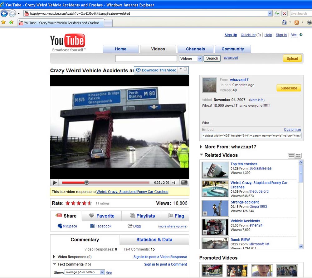

Asta era solutia !Rosturi de dilatare e normal sa aibe dar asta nu inseamna ca grinda nu e asigurata ...
La noi la santier a venit unul cu un camion care nu a observat podul CFR de la Slobozia , si-a turtit eleronul de deasupra cabinei in protectia de dinainte de pod si apoi a trecut lejer pe sub pod.A mai venit si o nava care si-a turtit cosul de fum si timoneria la trecerea pe sub un pod in Serbia . :D

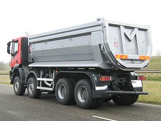

Calculul e f bine facut cu 2 amendamente: basculanta nu avea 20t ptr ca era goala (cu bena ridicata) deci doar vreo 5t, max 8t; modul in care calculezi energia, lucrul mecanic si restul sint corecte dar eu zic ca nu ai aplicat corect fortele, adica masina a lovit cu partea de sus a benei pasarela care a opus o minima rezistenta si care a facut sa apara un moment la bena + masina si care de fapt a si zmuls bena de pe masina DECI nu toata energia cinetica s-a transmis in mod direct si neconditionat pasarelei. Oricum situatia reala e pe aproape cu calculul de mai sus...
Re: Accident pe DN1, o pasarela a cazut pe o fiesta
27 Iun 2008, 12:15
La stiri ziceau ca basculanta avea 35 de tone incarcata. O basculanta Roman are 11 tone si poate sa care tot atit tottal 22 tone.La gol basculanta vinovata de accident avea oricum minim 15 tone.
am gasit pe net modelul de basculanta. Are 18 tone la gol. Am fost aproape cu estimarea.

$1 scrie:$2m gasit pe net modelul de basculanta. Are 18 tone la gol.
vezi ca are 18t toata; nu doar bena cu care a lovit.
