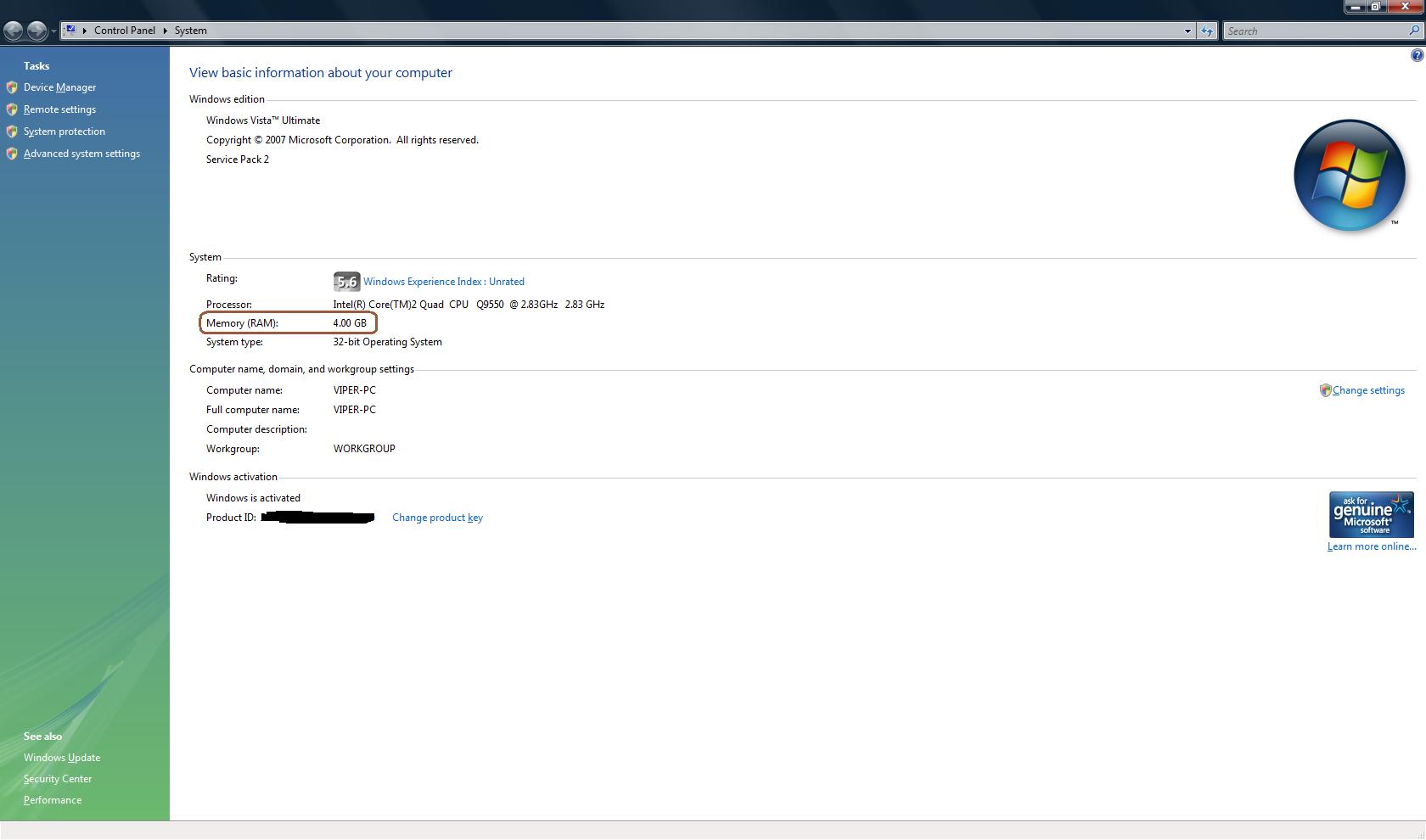

Procesorul nu are "rami" (acest cuvant nici nu exista, s-a incetatenit total gresit...). Procesorul are frecventa care mai nou se masoara in GHz (giga hertzi). Iar procesorul AMD Athlon II X2 240 are fix 2.8GHz deci este corect ce afiseaza. Chestia cu "vazutul" memoriei (RAM = memorie - Random Access Memory) de 4GB corect in sistemele de operare pe 32 de biti este relativa, sistemul foloseste toata memoria doar ca pe unele configuratii nu o afiseaza. Pe alte configuratii o afiseaza corect, in functie si de versiunea de BIOS folosita la placa de baza (vezi poza atasata, am Vista 32bit si "in mod normal" nu ar trebui sa imi afiseze decat 3.2GB RAM).
