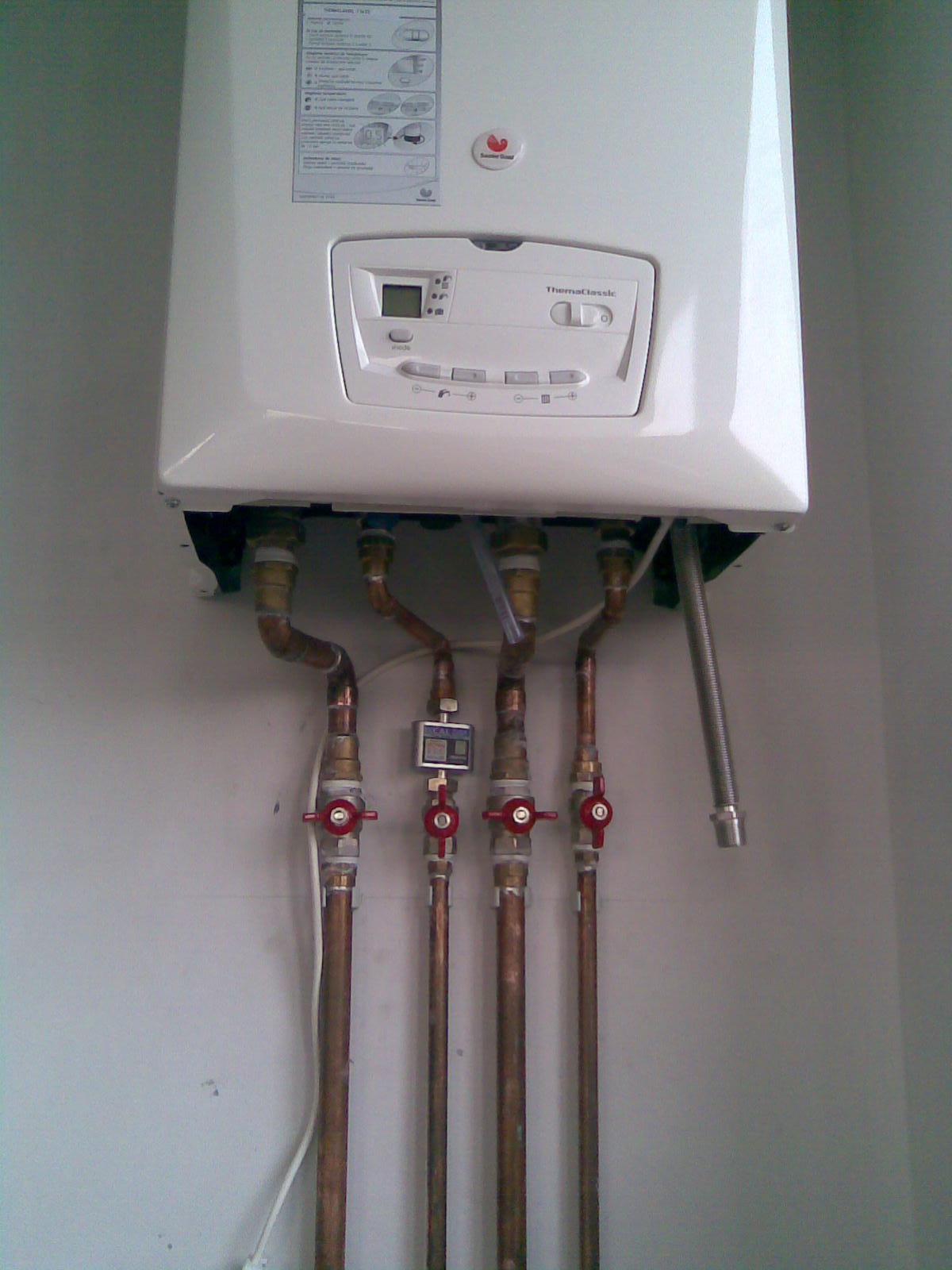

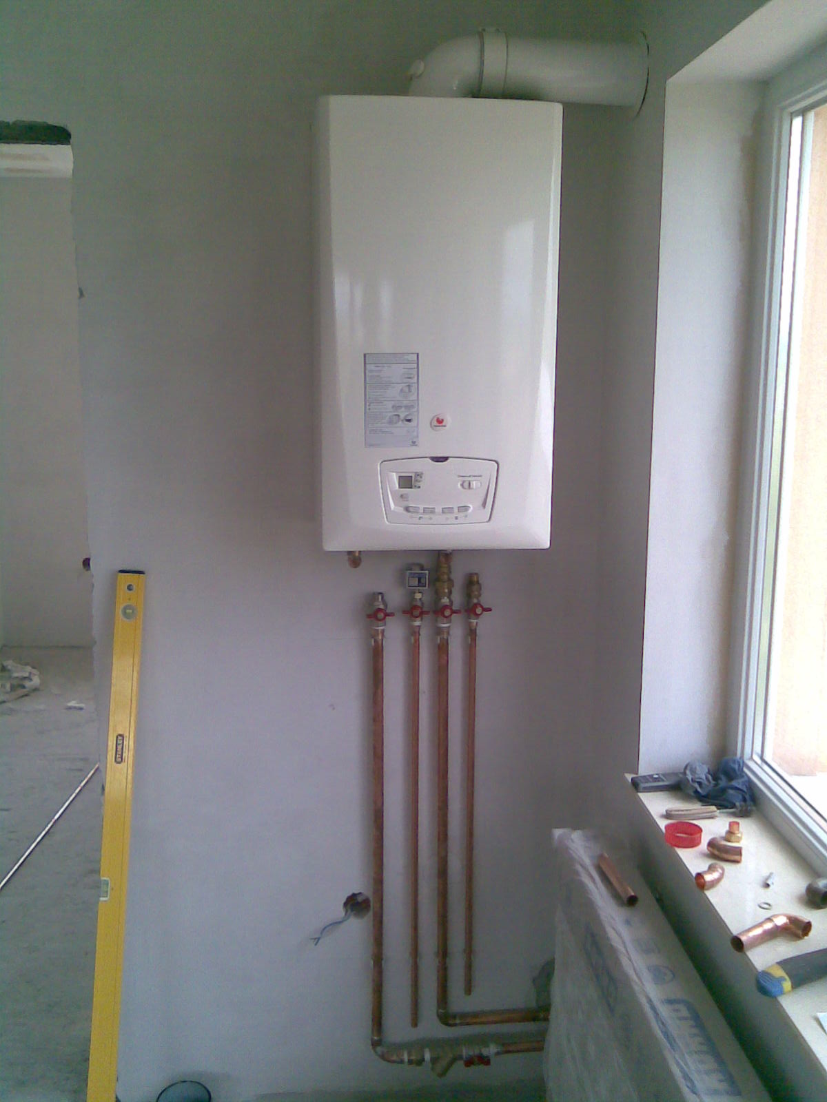

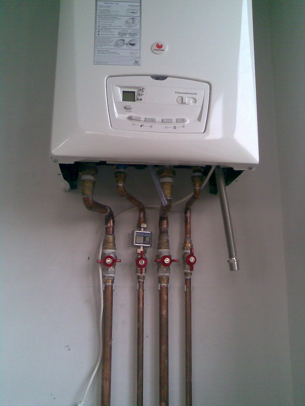

Mesajde DON GYOVANY » 16 Oct 2009, 00:34

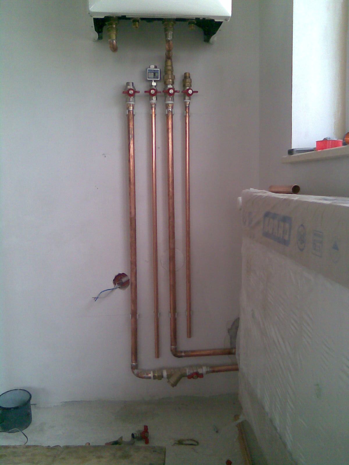

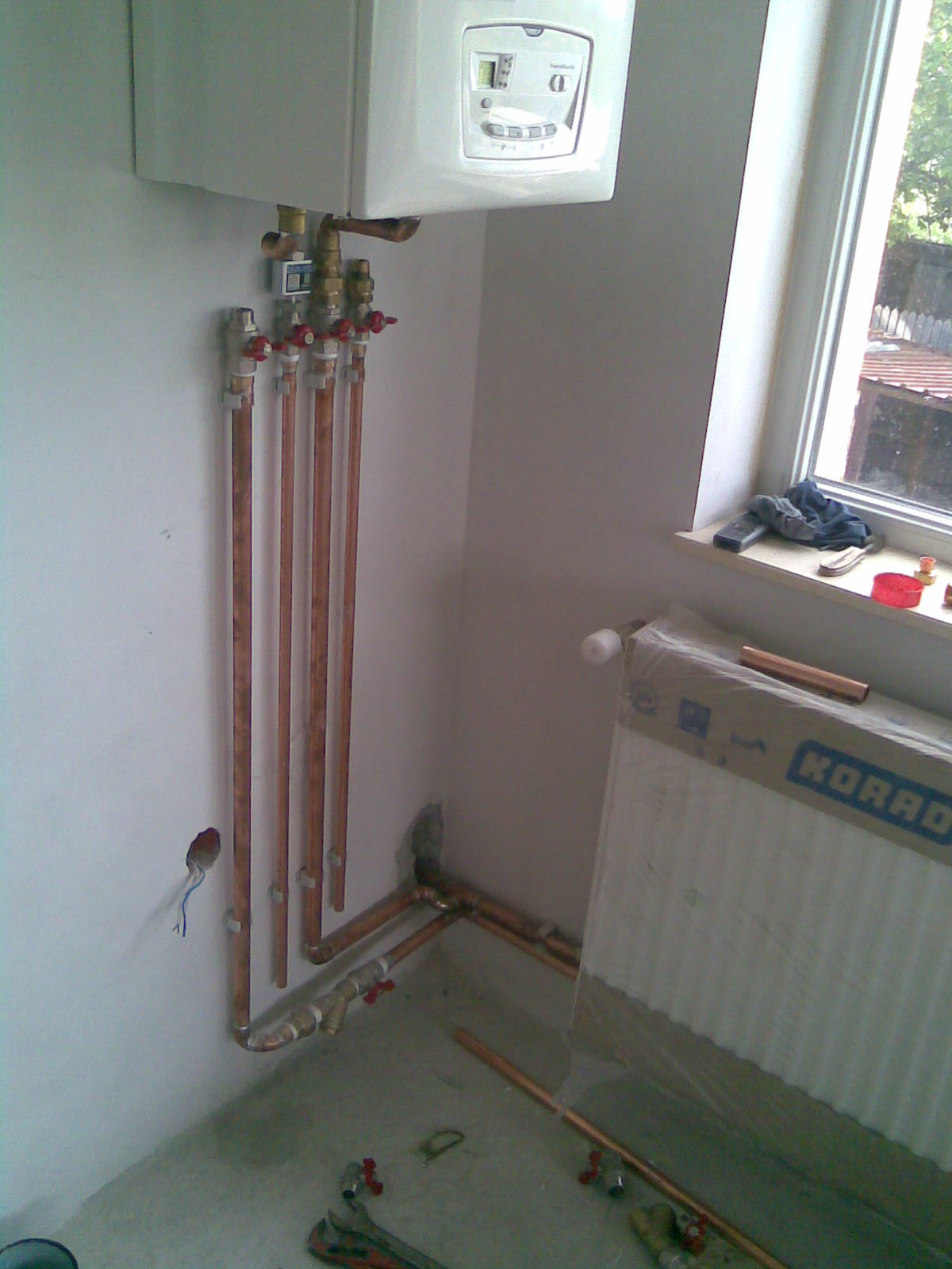

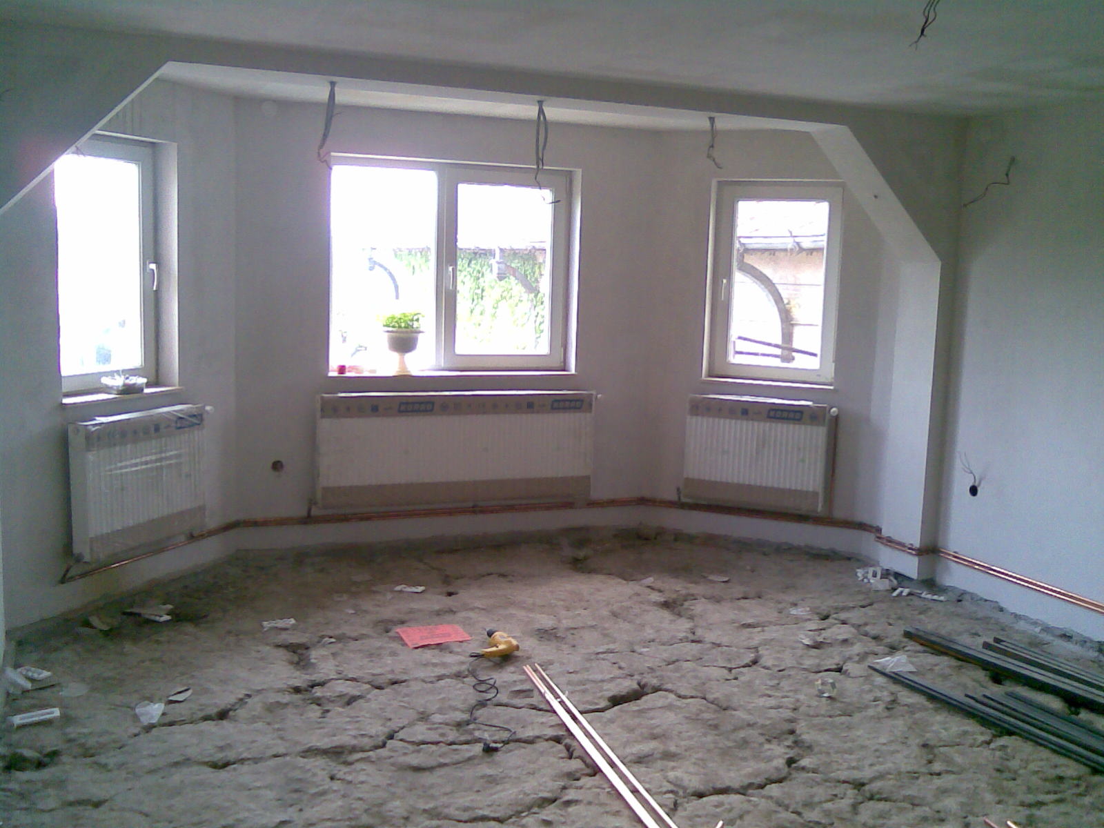

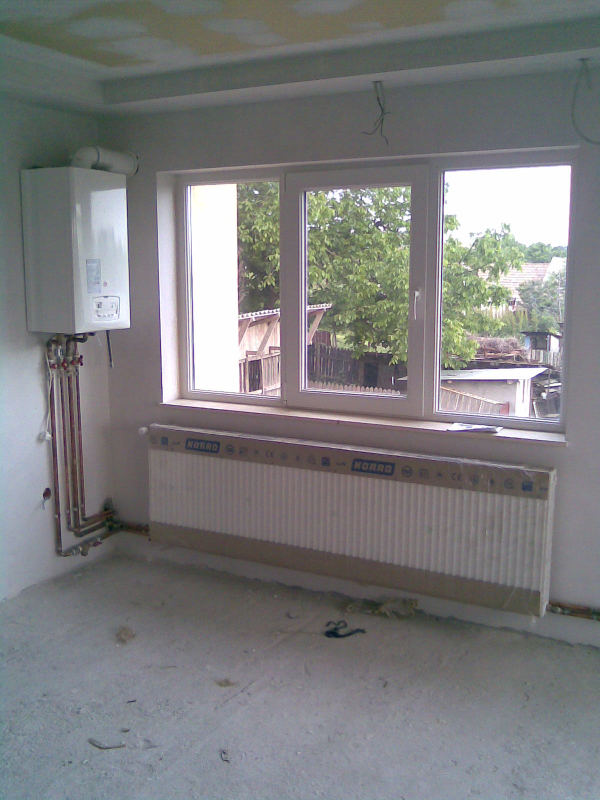

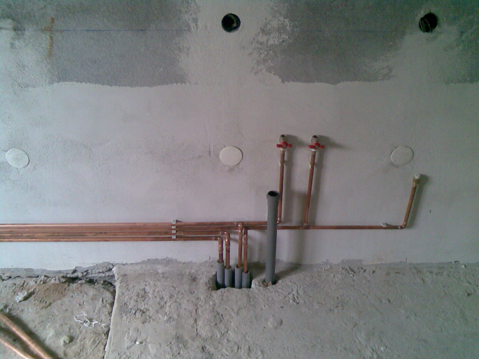

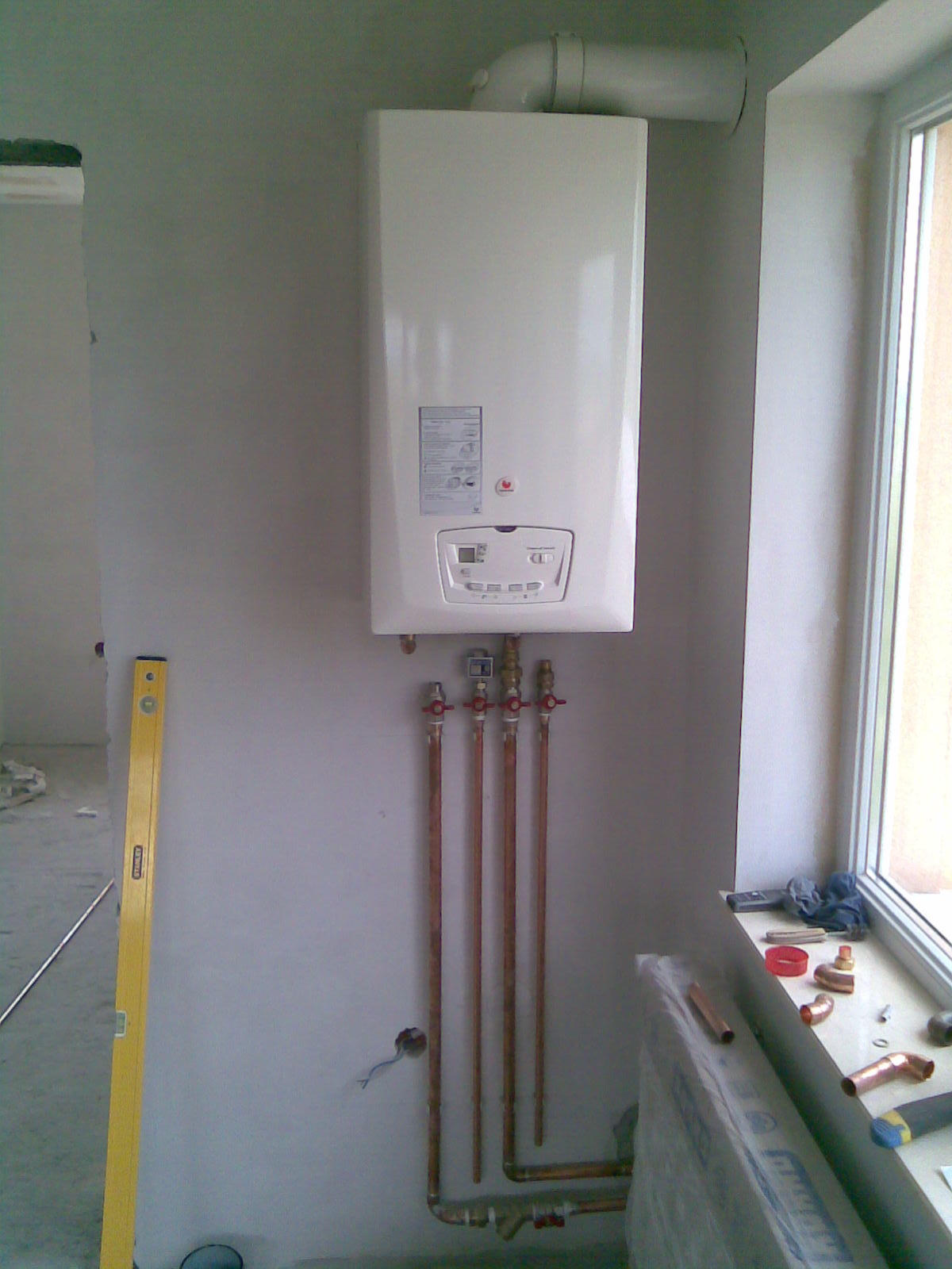

Cateva poze cu o centrala pe gaze montata de mine.
Am sa pun si cu un cazan pe lemne si un panou solar,dar mai tarziu.
O centrala pe gaze.
