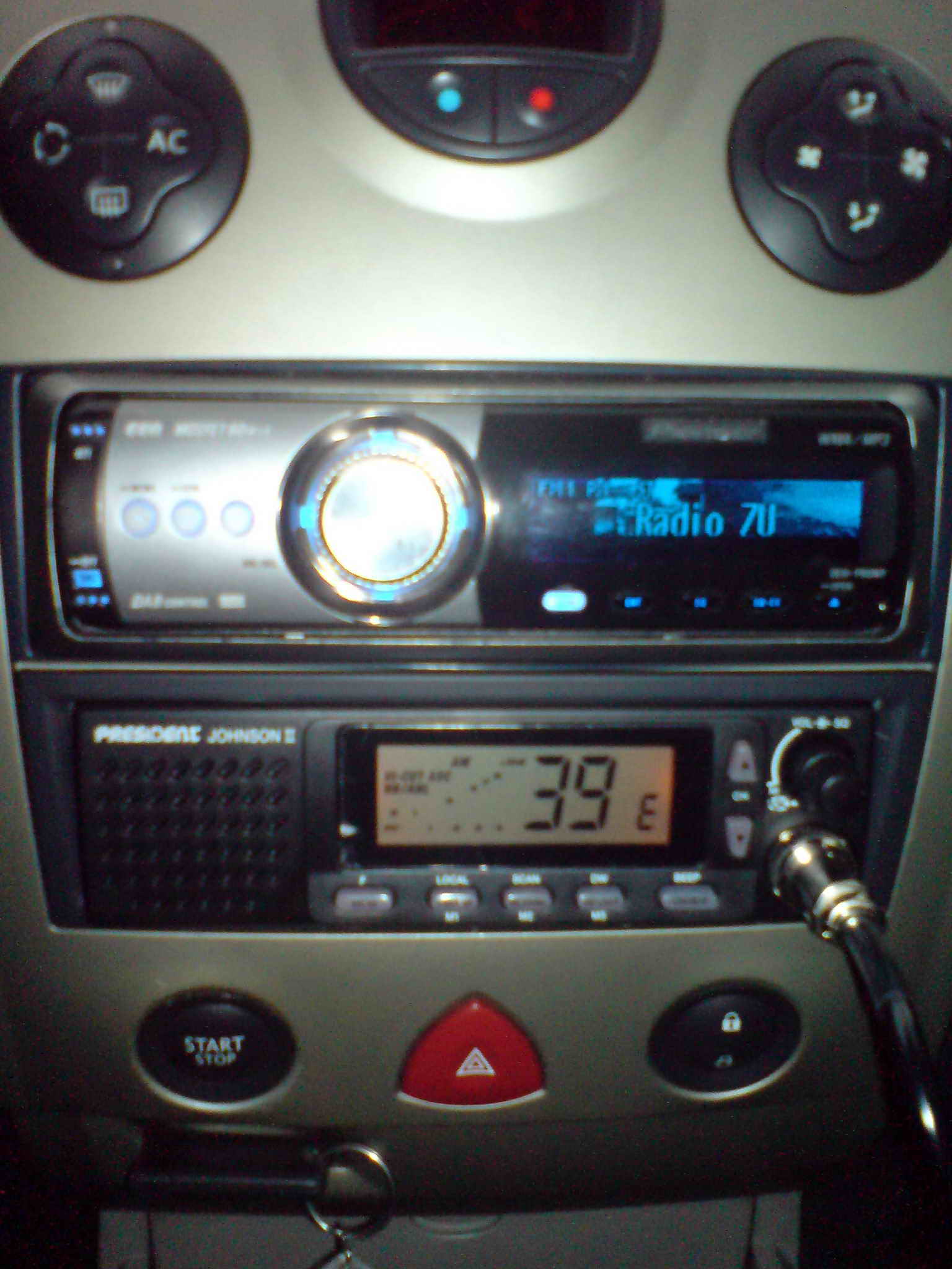

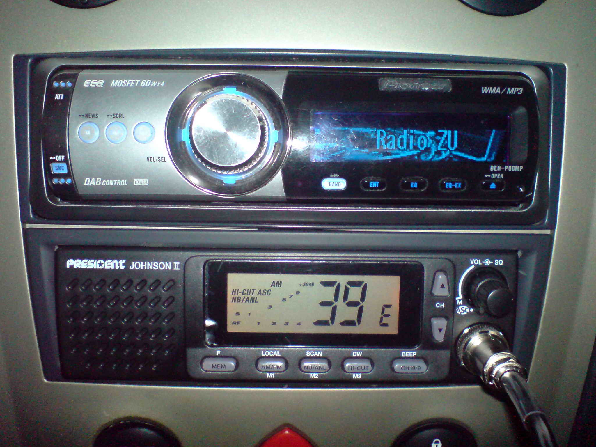

Mesajde meghitz » 19 Apr 2010, 23:36

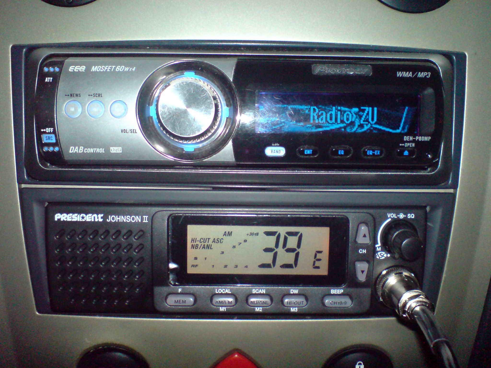

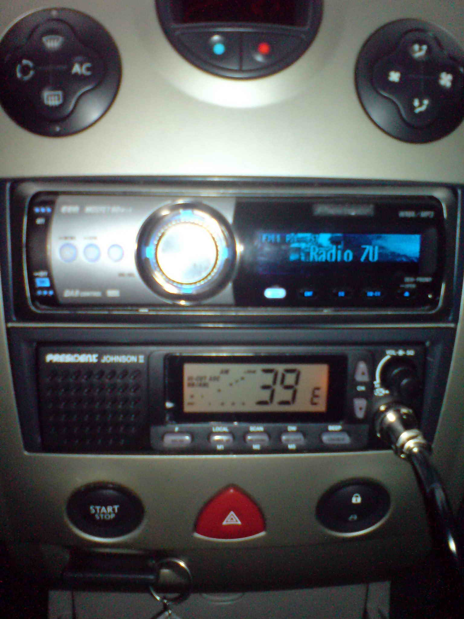

pune o poza sa vad si eu ce vrei sa decupezi
eu am pus un President Johnson 2 asa:
iar inainte bordul cu respectivul sertaras nedecupat arata asa:
daca respectiva componenta din bord poate fi inlocuita parerea mea e ca merita sa incerci
inainte de asta intereseaza-te pe unde o gasesti de cumparat s.h. si la ce pret
a mea costa 20 ron la dezmembrari :)

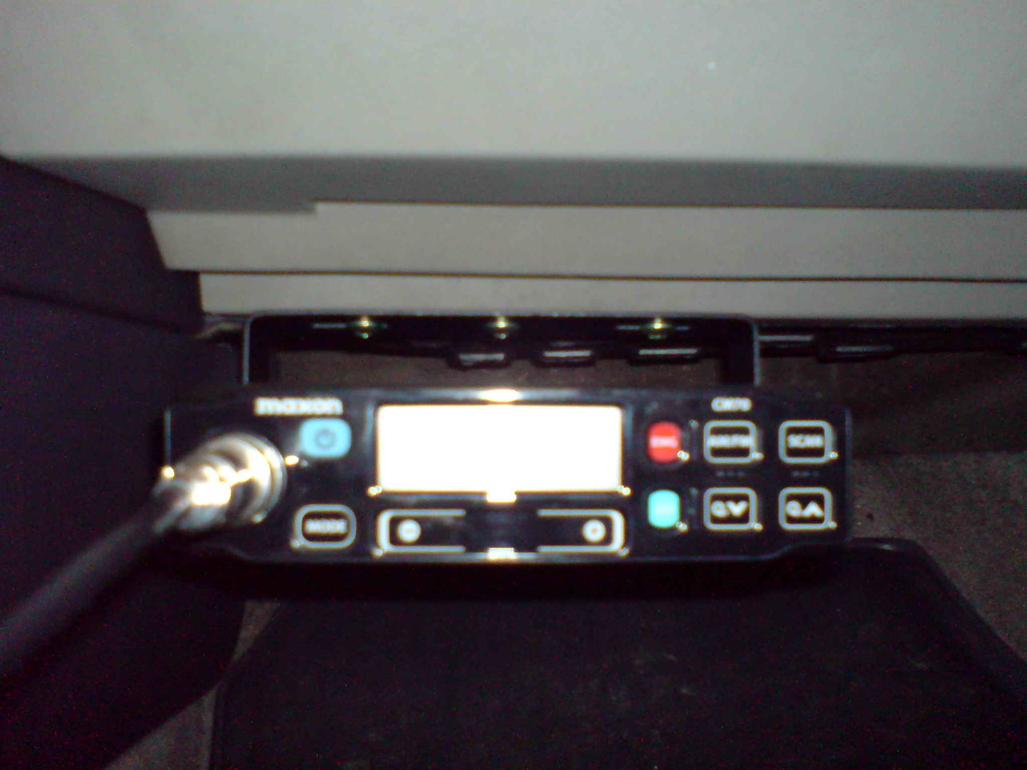

am luat hotararea, mi-am achizitionat Maxon cm70 . Deocamdata merge super bine si sunt multumit.
Un fleac , m-au ciuruit !

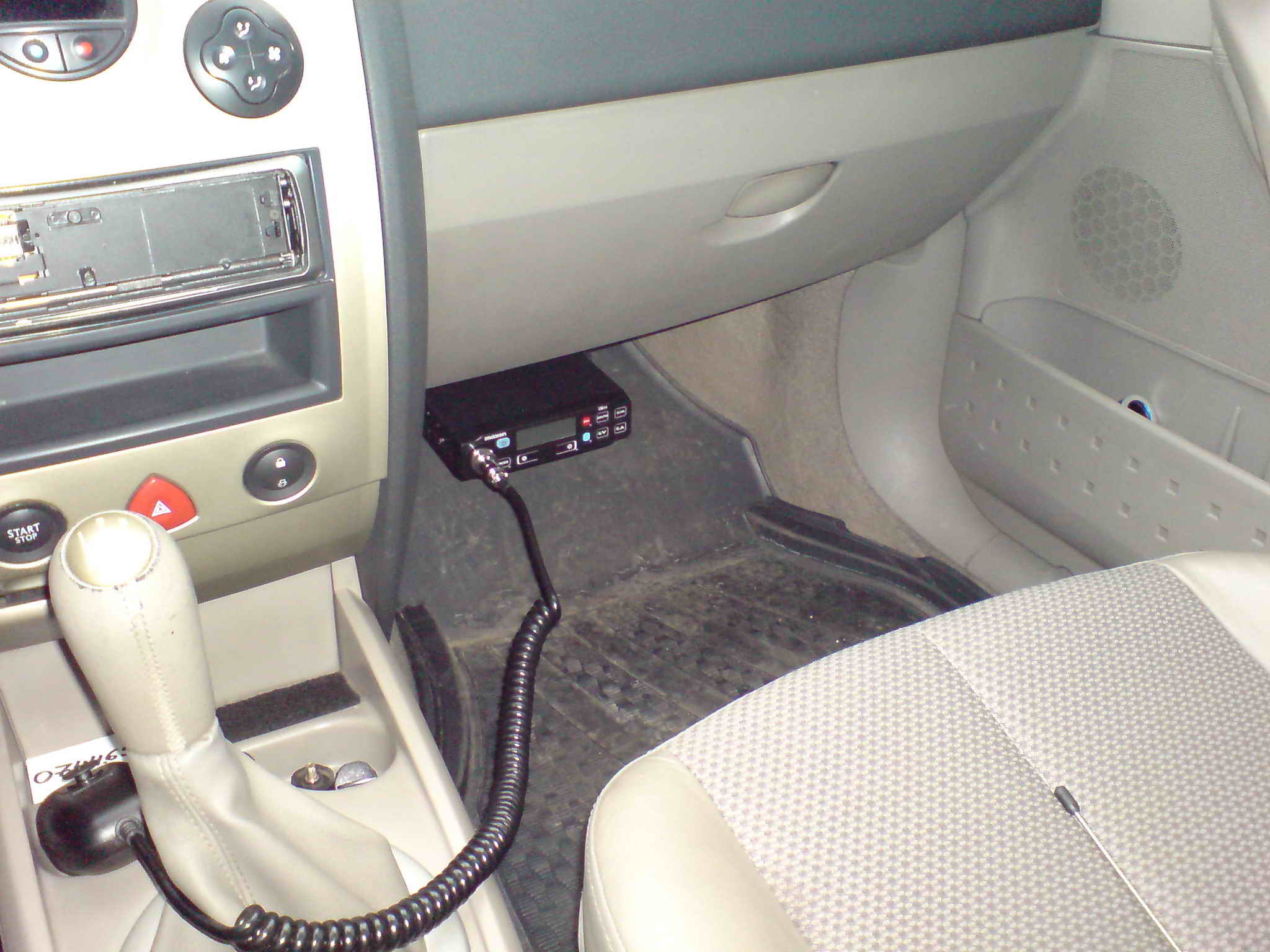

eram convins 100% ca ai sa ma intrebi asta.. si ca intrebarea va veni de la tine.. asta a fost doar momeala :D .. deci mi-am asumat criticele cu buna stiinta cand am pus pozele alea :)
so, de vandut vand Maxon, Midland, TTI ... fix in ordinea asta. Cea de-a 4-a marca de statii pe care am vandut-o o perioada a fost President iar statia asta a fost printre ultimele ramase in depozit... acum nu mai vand.
Nu am gasit o statie Maxon sau TTI care sa se potriveasca acolo ca si dimensiune. O buna bucata de vreme am cochetat cu ideea de a pune varful de gama de la TTI.. si anume TCB-1100 care, in opinia mea e o statie care se ridica la acelasi nivel cu Presidentul asta... iar de functiile de pe ea nu mai zic!! Ideea e ca nu mai puteam folosi rama aia iar de vazut se vedea un pic cam neplacut.
Oricum, vreo 4-5 luni am tinut un Maxon CM70 pe masina, numai ca ma deranja pozitia unde il montasem, sub torpedo (alta solutie nu am avut).

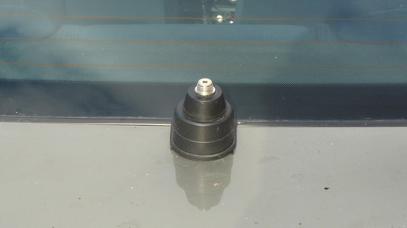

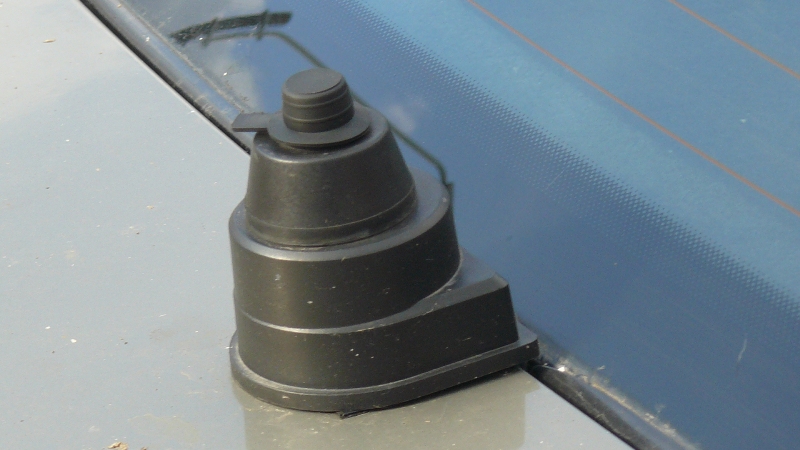

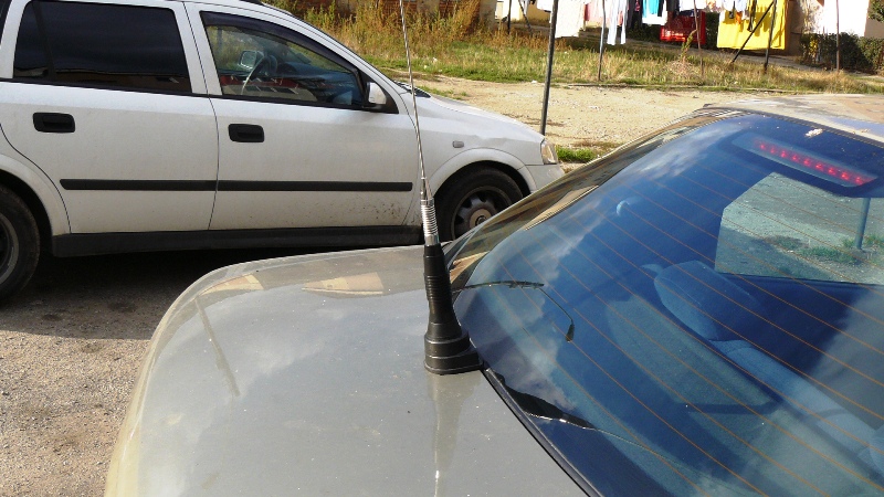

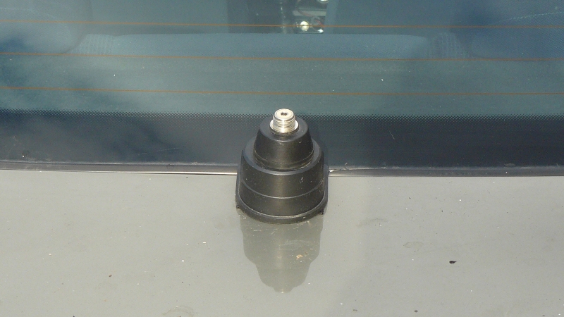

Bre, talpa e talpa si antena e antena. Poti pune o talpa Farun sau Sunker - care o sa rugineasca dupa 3 luni sau poti pune o talpa de la Midland - care desi are "doar" 14 cm tine si un Sirio 5000.
Eu am mai scris pe aici: Daca as avea SEDAN nu mi-as pune talpa nici batut. O prindere finuta pe centrul porkbagajului si gata. Atasez 3 poze cu Albea unui coleg:

Si apropos de ideile tale cu prinsul antenei... cand deschizi portbagajul ala antena aia va lovi direct in cupola si va sta supertensionata cat timp este portbagajul deschis... asta daca se poate deschide in totalitate desi in nici un caz nu cred.
Iar noaptea nu mai zic... prinderea aia fixa care ramane acolo e invitatie directa pt hoti: ceva de genul "statie si antena inside"!!
Si daca tot mi s-a pus pata pe tine, Midlandul nu face talpi de 14 cm... talpile lor au doar 12 si 16 cm... chiar daca de fapt ei pe site scriu despre talpile de 16 cm ca sunt de 14 ...realitatea cu ruleta in mana e alta.
