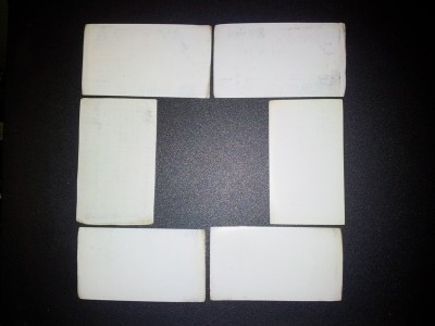

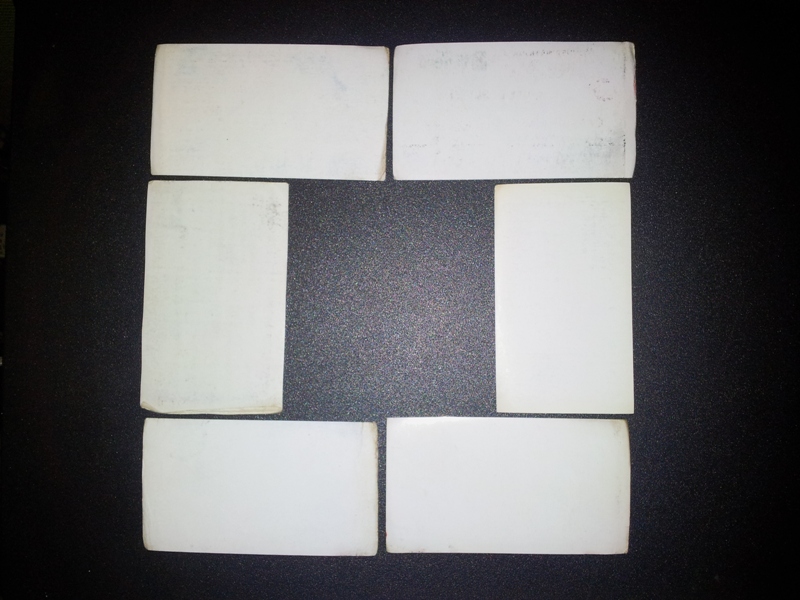

Nene Cornel,pentru 360 mp iti trebuie o centrala: electrica/gaze/GPL de minim 45kw(casa izolata,podul izolat,termopane...)...pana la 55kw(casa standard),sau un cazan lemn/carbune de minim 63kw...pana la 75kw...acum tu pui de cat vrei,mie nu imi e frig :D
Un cos bun de fum,pentru un cazan lemn/carbune,tre sa aiba diametrul interior de minim 20cm cel cilindric sau 20x20 cel patrat,si o inaltime de minim 8 metri (masurati de la partea superioara a cosului cazanului in sus),si cel mai important trebuie izolat cu polistiren sau vata minerala pe exterior.
La semineu tre sa fie chiar putin mai mare,un minim de 22cm sau 22x22cm.
Daca il faci din caramida normala plina,240/115/63,il faci din 6 caramizi si ii iese diametrul interior 24x24cm ca in exemplul de mai jos:
6 caramizi,diametrul interior 24x24cm
...sau asa,si iese 12x36cm:
6 caramizi,diametrul interior 12x36cm
...asta pentru cazan doar.

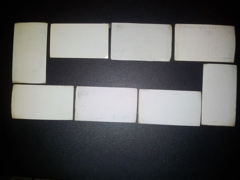

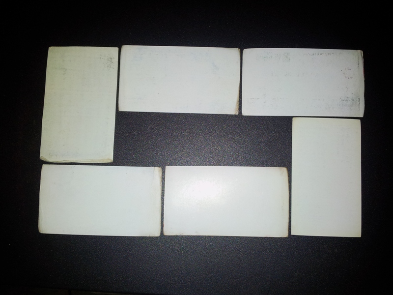

Iar pentru ambele,cazan/semineu il poti face din:
- 8 caramizi,si iese diametrul de 24x48cm...cam asa:
8 caramizi,diametrul interior 24x48cm
...sau asa,cu diametrul de 12x60cm:
8 caramizi,diametrul interior 12x60cm

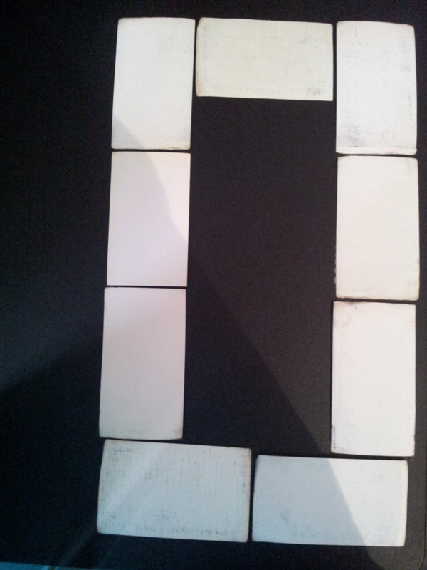

- 9 caramizi,si iese diametrul de 24x60cm:
9 caramizi,diametrul interior 24x60
...sau asa,cu diametrul de 12x72cm:
9 caramizi,diametrul interior 12x72cm

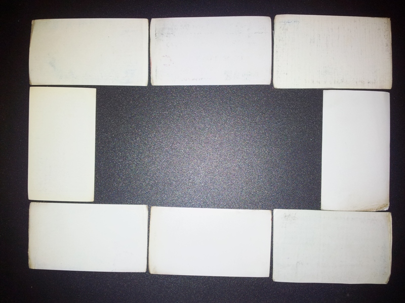

- 10 caramizi,si iese ca si cum ar fi doua cosuri cu diametre de 24x24cm:
10 caramizi,diametre interioare 24x24cm
Acum tu alegi cum faci,eu ti-am dat doar exemple (in loc de caramizi am folosit carti de vizita in poze :D )...dar cred ca cea mai buna solutie si ieftina,de compromis cum ii zici tu,este cu 8 carmizi 24x48cm.

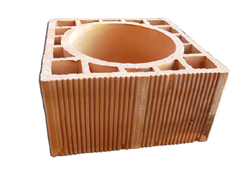

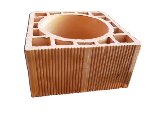

Mai este si varianta de caramida cu interior cilindric,cu goluri de aer gen porotherm,unde sunt mai multe modele,si pot intra 3 sau 4 caramizi la metru,sau si mai multe daca sunt mai mici in inaltime...ceva de genul:
Caramida speciala cos fum
...dar tre sa le pui cornier pe cele 4 colturi,de jos pana sus,si dupaia izolate.
