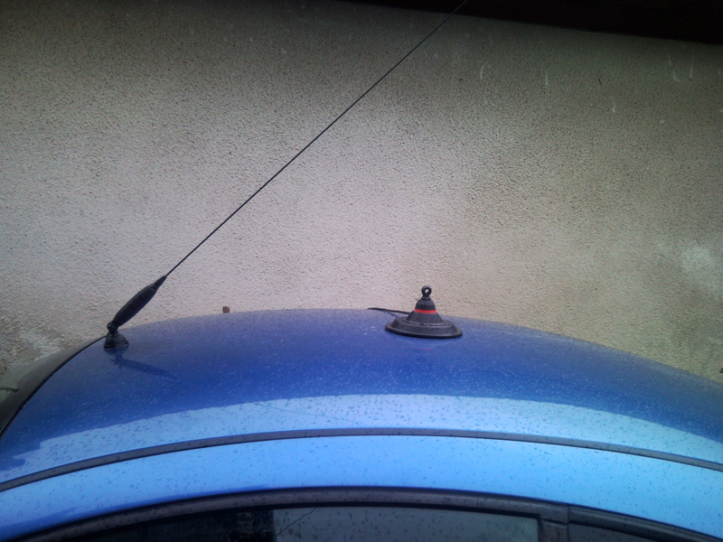

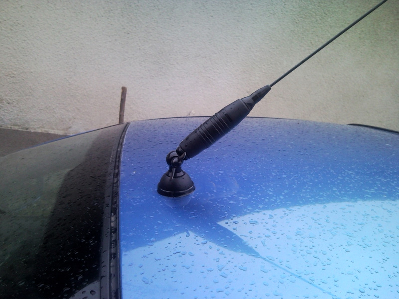

Mesajde marius3k » 25 Apr 2010, 23:50
La fel am facut si eu, consider ca o imagine face cat o mie de cuvinte. Pun doua, totusi.
Nu am folosit nimic altceva decat ce a fost in kit-ul antenei - de care sunt foarte multumit pana acum.
A trebuit sa largesc foarte putin gaura originala pentru ca era patrata iar mufa antenei e rotunda.
Inainte am avut talpa magnetica de 14cm cu adaptor de la PL la montura tip fluture (N).
