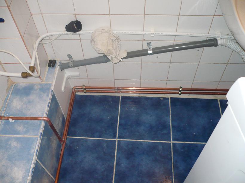

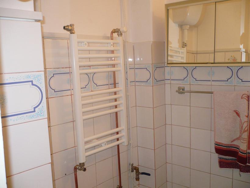

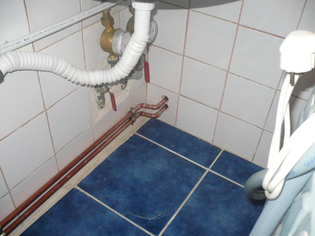

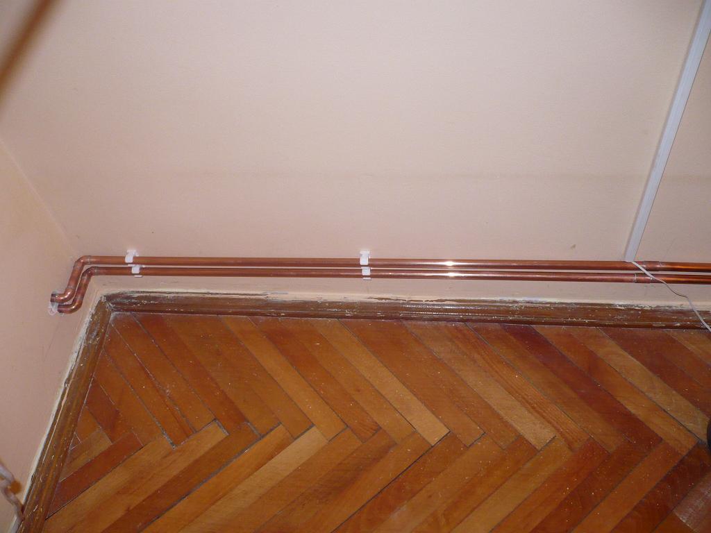

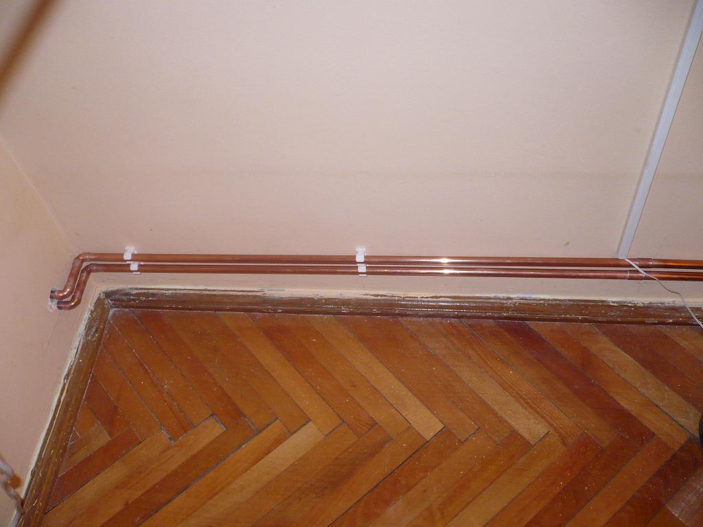

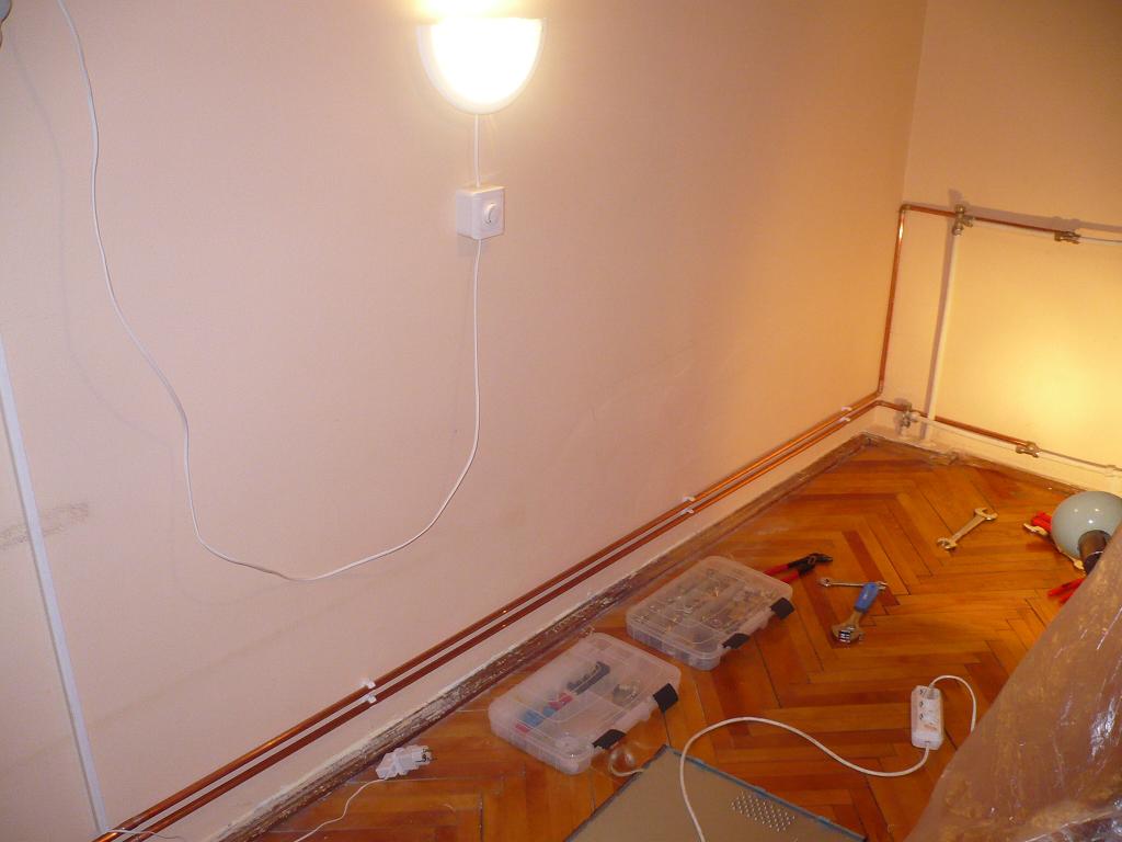

Am pus un calorifer in baia mica (baia o foloseste juniorul tot mai des si era cam rece, avand un perete catre casa scarii si nici un fel de incalzire).
A fost primul meu proiect cu tevi de cupru. Are vreo 20 de coturi, vreo 50 de lipituri si mi-a iesit totul perfect din prima. Si nici nu m-am ars. :-B

Nene Daniel nu imi fac griji de concurenta,stii cum se zice : toata lumea merge cu masina,dar nu toti sunt soferi! :D
Ai lucrat frumos,curat,nu ai afumat/ars lavabila,te pricepi,se vede ca ai facut scoala tehnica :D

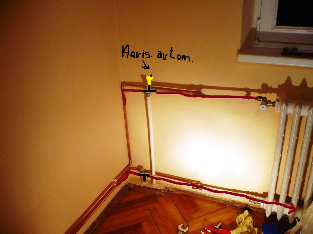

Eu legam altfel tevile de cupru din coloana.La tur puneam teul cu burta in sus,unde ii puneam un aerisitor automat,iar in dreapta plecam cu pexalul,sau puneam tot cupru pana la robinetul de tur de la caloriferul de fonta,dupa care plecam in stanga cu teava de cupru pentru PP.La retur puneam teul cu burta in jos,in dreapta plecam cu pexalul,sau cupru,doar ca mutam robinetul de retur in diagonala,si dupaia in stanga placam cu teava de cupru la PP,cam asa :
Si inca o chestie,PP este montat invers :D ,se pune cu numarul de tevi putine in sus,ca sa poti pune prosoape...si cel mai important,PP nu se leaga in diagonala,se va auzi foarte urat apa circuland prin el,ca o cascada asa...se leaga in partea de jos ambele tevi,intotdeauna.

Mesajde DanielArdelian2 » 04 Feb 2013, 09:37
Ahem, deci dati-mi voie... :-B
$1 scrie:$2i lucrat frumos,curat,nu ai afumat/ars lavabila,te pricepi,se vede ca ai facut scoala tehnica :D
Mersi, mersi! :)
Lavabila ca lavabila, dar n-am afumat nici fitingurile unde le-am lipit. :D

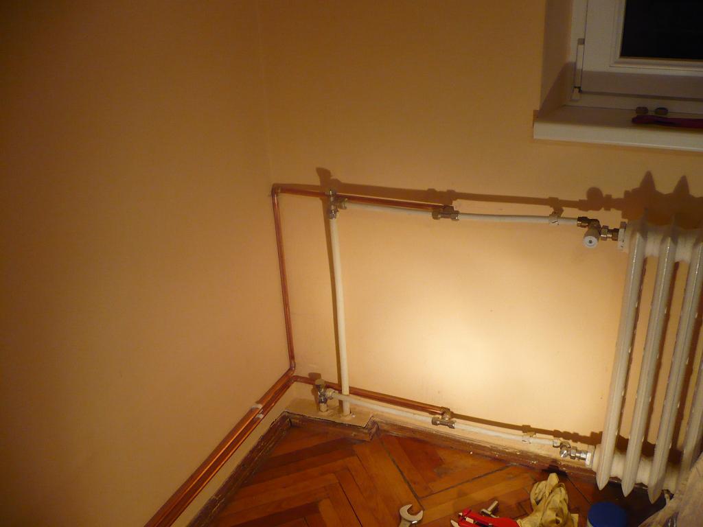

$1 scrie:$2u legam altfel tevile de cupru din coloana.La tur puneam teul cu burta in sus,unde ii puneam un aerisitor automat,iar in dreapta plecam cu pexalul,sau puneam tot cupru pana la robinetul de tur de la caloriferul de fonta,dupa care plecam in stanga cu teava de cupru pentru PP.
Tot ce vezi de pexal este asa de vreo 8 ani. Asa este instalatia blocului. Sunt la etajul 3 din 4 dar coloana catre etajul 4 a fost anulata acum doi ani, vecinii de sus si-au pus centrala si au vrut sa scoatem tevile si sa astupam gaurile, de aia T-ul de pexal pare pus invers si fara rost. De acolo plecau tevile catre etajul 4.
Trebuie sa recunosc ca am cam simtit putin morcovul cand m-am conectat la pexal, cand am strans T-ul orizontal din care am plecat cu cupru, mi-a fost teama sa nu misc pestalul din T-ul vechi din stanga al coloanei si nici coloana din fitingurile de la etajul de sub mine.
Am avut si aerisitor automat si s-a umplut de noroi imediat ce s-a dat drumul la caldura in toamna si n-a facut nici o treaba, tot pe la calorifere am aerisit cel mai bine, asa ca am pus capace de unde pleca pexalul in sus la vecini.
$1 scrie:$2a retur puneam teul cu burta in jos,in dreapta plecam cu pexalul...
Repet: tot ce vezi de pexal cu caloriferul de fonta este circuitul cel vechi, functioneaza, incalzeste, se aeriseste, nu picura, n-are nici o problema, deci intentia mea a fost sa-l deranjez cat mai putin. N-avea nici un rost sa desfac un teu de pexal care sta bine si nu curge de ani de zile...
$1 scrie:$2Si inca o chestie,PP este montat invers :D ,se pune cu numarul de tevi putine in sus,ca sa poti pune prosoape...si cel mai important,PP nu se leaga in diagonala,se va auzi foarte urat apa circuland prin el,ca o cascada asa...se leaga in partea de jos ambele tevi,intotdeauna.
Da-mi voie sa te contrazic, astea-s legende. :-B
Nu se aude absolut nici un zgomot. Dar nimic-nimic. Liniste totala, nici vorba de nici o cascada. Si se incalzeste mai uniform si mai eficient decat unul legat cu turul si returul pe aceeasi parte.
Motivul pentru care PP se leaga in partea de jos tine de faptul ca de obicei aceste calorifere sunt inalte si nu ai cum sa ajungi la partea de sus la robinetul de tur. Dar eu chiar asta am vrut, sa fie robinetul de tur in partea de sus ca sa nu umble juniorul toata ziua la robinet. :D
Din acest motiv am fost nevoit sa-l montez invers.
(In poza se vede un robinet de retur montat in loc de aerisitor. Ala l-am pus provizoriu acolo, pe acolo am bagat presiune in instalatie cu o pompa actionata de bormasina ca sa vad daca curge pe undeva, dar pana la urma l-am lasat acolo definitiv si pentru aerisire, ca merge foarte bine).

Mesajde DON GYOVANY » 05 Feb 2013, 01:07
Am vazut ca esti capat de coloana,si ca nu esti la ultimul etaj,si stiu de ce sunt asa teurile.Pestalul are proasta reputatie sa crape dupa 5 ani,ala mai bun,ca cel slab nu ajunge la 3 ani.La tine daca a ajuns la varsta asta,este foarte bine,se facea bine pestalul inainte,dar nu se stie daca mai rezista 2 ani,desi eu iti doresc sa mai reziste inca 10 ani.
Acum ai 10 posibile viitoare defectiuni,ma refer la imbinarile teurilor de pestal si a conectorilor...iar daca schimbai teurile si faceai totul pe crupu,mai ramaneai cu doar 2 posibile viitoare defectiuni.
Aa,ca am uitat ieri sa precizez,daca te aveai bine cu vecinul de sub tine,te legai de la el din teuri cu crupu,si eliminai la tine in casa orice problema de curs/picat,asta asa doar ca idee (care nu cred ca era prea buna,ca te costa mai mult investitia).
Cand umbli la teurile de pestal nu se intampla nimic cu pestalul,nu il afectezi cu nimic,si mai ales daca teul are conectorii detasabili,atunci e si mai bine,ca nu e nevoie sa umbli la pestal,si intorci teul cum vrei.
Pestalul are o calitate si el,se inconvoaie pe lungime,si nu deranjai la vecinul daca se intampla sa se miste putin.
Bine,erau doar niste idei,sper sa nu te superi.
Stiu faza cu aerisitorul,asa e la termoficare,dar daca ii pui intai un robinet in teu si aerisitorul in el,cand da termo drumul la caldura,dai jos aerisitorul,si scoti apa din coloana cu un furtun cuplat la robinet pana se limpezeste,iar dupaia nu o sa mai fie probleme,o sa functioneze aerisitorul.Sau a doua varianta,aerisitor manual in locul dopului,cel manual nu se infunda.
In legatura cu PP nu sunt legende cu auzitul apei,poate ca esti tu mai norocos,dar eu iti spun ca se aude.Cel legat pe jos se incalzeste foarte bine si uniform,nu sunt probleme,cel putin eu nu am avut niciodata probleme cu vreunul.
Nu are treaba cu inaltimea legatul in partea de jos,asa au fost construite,sa se lege jos.Sunt unele modele de PP care au decat 3 gauri,iar in partea de sus unde este decat o gaura vin deja cu aerisitorul montat de producator,si nu iti ramane decat sa legi tevile jos...dar ma rog,fiecare leaga cum crede tevile,nu trebuie neaparat sa faci cum spune producatorul,sau tehnic,merge si asa.
La robinet i se scoate partea de plastic,si nu mai poti umbla la el,ramane in pozitia in care il lasi,deci juniorul nu putea sa mai umble la el.
Pai tu nu stii cum se zice : orice lucru provizoriu ramane definitiv :-"
Si daca tot zici ca mere bine cu robinetul de retur aerisirea,poti sa faci acelasi lucru la teul de pestal de la tur unde ai capacul pus de tine,dai jos capacul si pui un robinet,dar de tur ca e mai lesne de umblat cu el,asta ca idee asa.
O seara linistita. :)

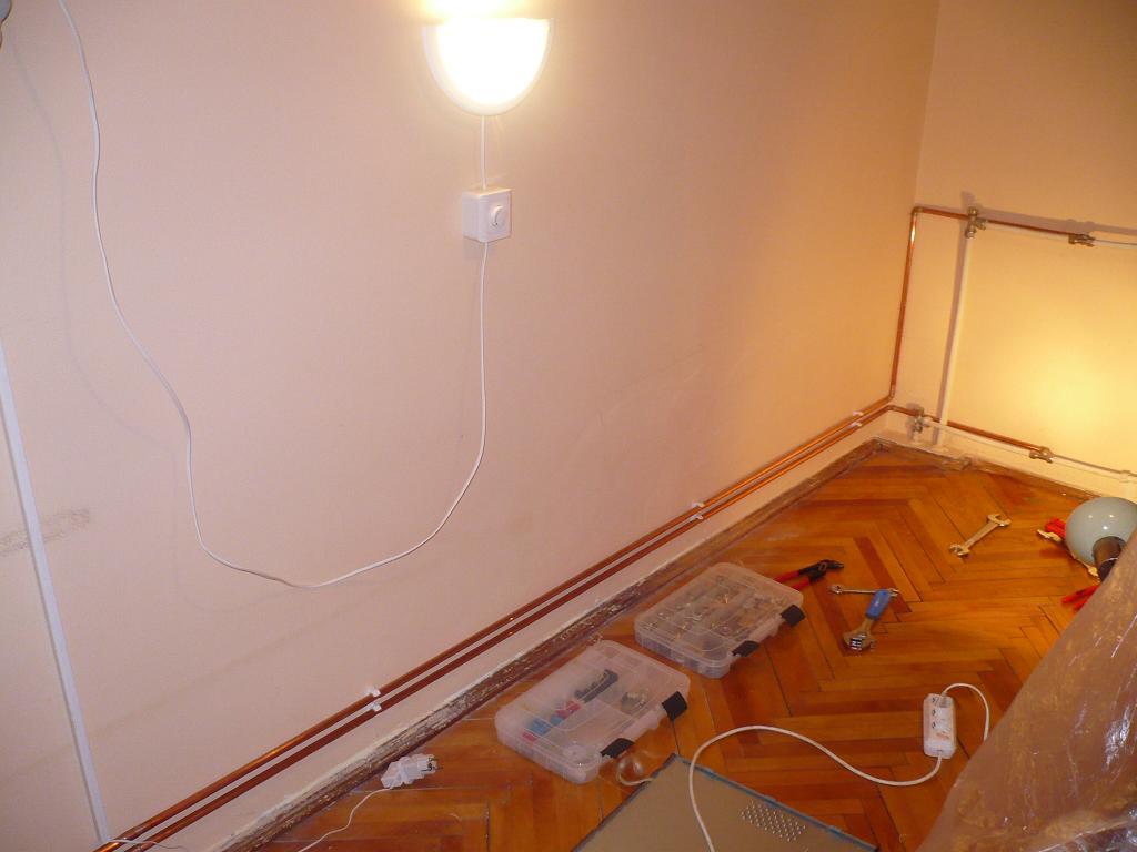

daniel....frumos ,curat dar....in camera de ce nu ai facut traseul pe jos,iar caloriferul portprosop se leaga intotdeauna numai jos.
lungu aurel
Mesaje: 650
Membru din: 24 Oct 2012, 15:36
Localitate: timisoara
Maşina: Ford focus 1.6 tdci 109 cp
VIN: wf0wxxgcdw7l32012
Re: Despre centrale termice, A.C. de apartament, panouri sol
Mesajde DanielArdelian2 » 06 Feb 2013, 15:10
$1 scrie:$2aniel....frumos ,curat dar....in camera de ce nu ai facut traseul pe jos,
Pentru ca la urmatoarea zugravire o sa schimb parchetul, sau poate o sa pun laminat peste cel existent si atunci o sa se ridice nivelul.
$1 scrie:$2ar caloriferul portprosop se leaga intotdeauna numai jos.
Nu.
In afara de accesul mai dificil la robinetul de tur (un avantaj pentru mine), legarea in diagonala nu are absolut nici o problema.
