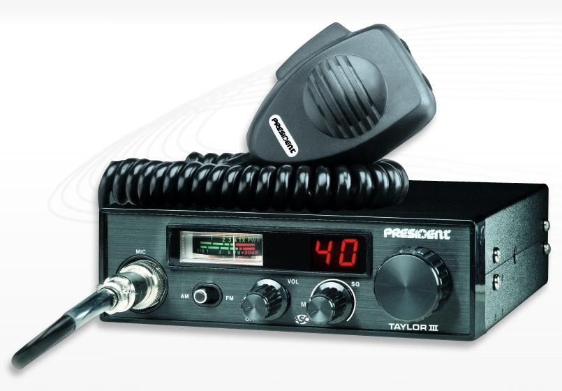

Mesajde MarsX » 08 Iul 2010, 17:07
Merci! Pentru mine important este designul minimalist. Cred ca President Taylor III ASC va fi.
Uitati ce frumoasa e: :)

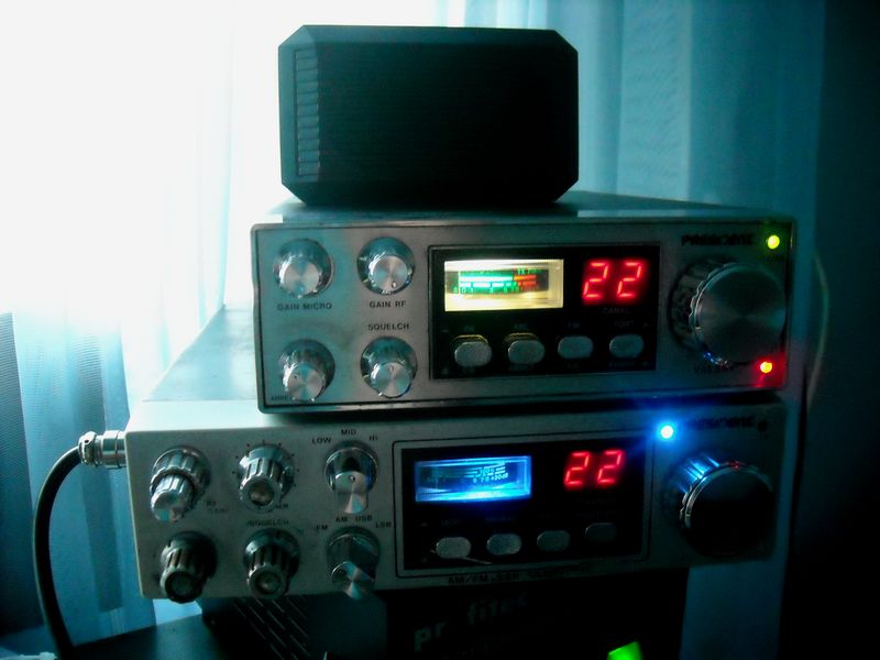

Mesajde marius3k » 08 Iul 2010, 19:29
Da, e frumos, dar nu mai frumos ca Grant-ul meu. :D

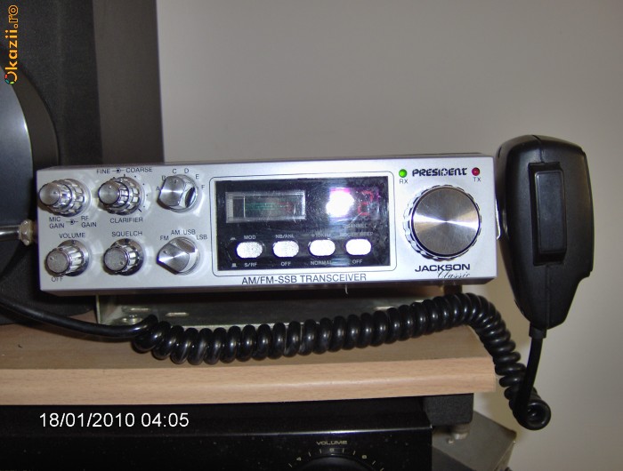

Mesajde catalin099 » 08 Iul 2010, 21:34
Dar un PRESIDENT Jackson clasic ? :P: http://www.okazii.ro/catalog/42176391/v ... ml#galerie
Marius , pe tine te prinde bine un PRESIDENT GEORGE: http://www.okazii.ro/catalog/42433678/S ... ANALE.html

Mesajde marius3k » 08 Iul 2010, 21:50
Pai singurele diferente intre Grant-ul meu si Jackson sunt roger bip la al meu si doua benzi extra, fine coarse la clarifier si +10kHz shift la Jackson.
George-ul e al unui amic din gasca noastra de pe 23, suna foarte bine dar are ceva ce nu-mi place. Omul a trecut la un Kenwood TS50-s

Mesajde marius3k » 11 Iul 2010, 14:51
Stai ca nu l-ai prins pe dementul care striga CIMEEEENT! =))
Cat priveste sutele de W, statia de sus are fix 4, iar cea de jos e pentru DX - o folosesc doar in SSB. ;)
