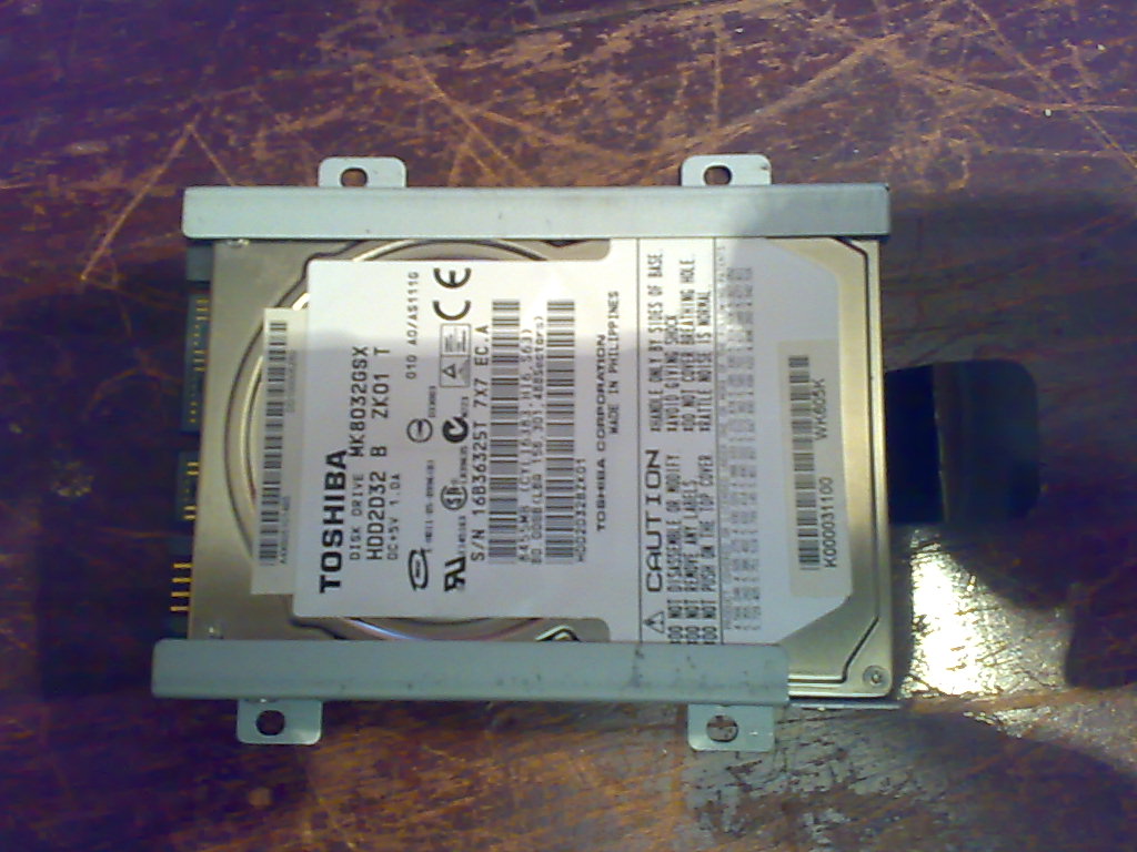

Puteti sa faceti va rog o poza de pe HDD, ca sa vedem ce model e, sa fie poza cat de cat clara, sa se vada toate datele de identificare ...

HDD in momentul de fata este dat la cineva care a incercat si el pe cat stia ca sa-l "sparga" dar mi-a spus omul ca nu as reusit,deci il voi ruga sa mi-l returneze si cum intru in posesia lui promit sa faca o poza cat se poate de clara apoi o voi posta aici.
Referitor la bios nu stiu ce importanta ar mai avea odata ce il iau de la el.
Pentru inceput voi reveni cu o poza si in functie de datele lui vedem ce vom face mai departe.

In filmulet nu se vede clar ... Cand porniti laptopul si apare scrisul acela cu rosu TOSHIBA, In coltul dreapta-jos nu e acolo cumva sigla Phoenix?
Parca asa se vede ... Daca da atunci are bios Phoenix ...
Nmai bine si asteptam poza cu HDD-ul ... :)
P.S.: Nu-l veti putea folosi nici ca HDD extern ... :(

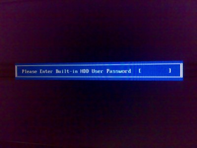

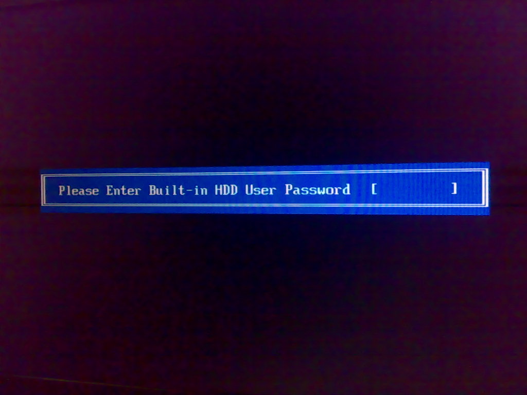

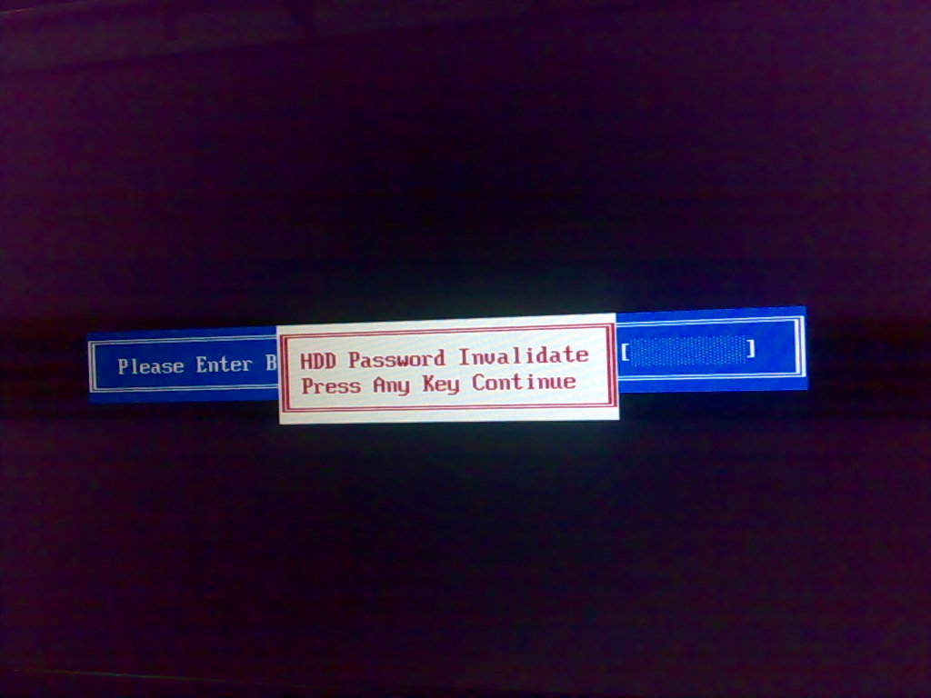

Nu are legatura laptopul si BIOS-ul sau cu parolarea HDD-ului. Parola e scrisa pe HDD intr-o zona speciala de pe platane (nu din BIOS-ul hdd-ului cum poate se crede). Si este aproape imposibil de trecut pe caile cunoscute la nivel standard de service IT.

Viper, stiu si eu ... si eu i-am scris lui dl. Gabi asta cam de o saptamana:
$1 scrie:$2u cred ca va pot ajuta de aici, si s-ar putea sa nu se mai poata face nimic pt. el, mai ales daca s-a folosit utilitarul intern.
Nici daca am schimba electronica nu prea ar merge fiindca aceasta parola este stocata pe un sector ascuns de pe discul harddiscului ...
DAR! ... intotdeauna exista un DAR ... ;)

Cu siguranta exista un DAR :D Dar... Acel "dar" exista doar cu pacientul in fata ;)

Vad ca gandim la fel, Viper ... :). Cam de 2 ore i-am zis lui dl. Gabi exact ce ai zis tu mai sus ... :)

@bibanu47 : Hard-ul poate fi formatat ,dar pentru aceasta operatie este nevoie de scoaterea lui din laptop si folosirea unui adaptor (in cazul in care este IDE) sau conectarea lui directa prin cablurile SATA la un calculator.
Dupa ce este conectat se va folosi Hirens Boot CD si se va da o formatare la el. Pentru aceasta operatie este nevoie insa de cineva care uneltele necesare.

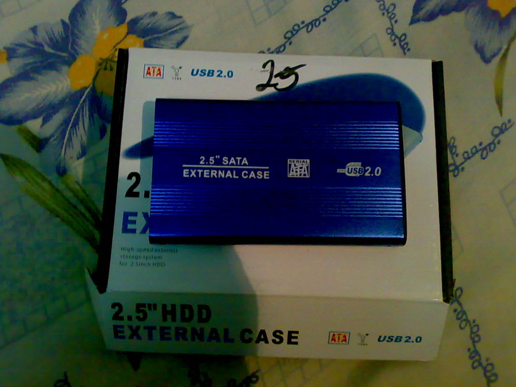

Astazi am luat un adaptor extern ca sa-l cuplez la laptop dar nu-l vede iar conectat direct in laptop apare ca in pozele de mai jos.
Nu am inteles de ce pe cutia adaptorului scrie ATA iar pe carcasa lui scrie SATA :-??

Prin adaptor la ce l-ai conectat?

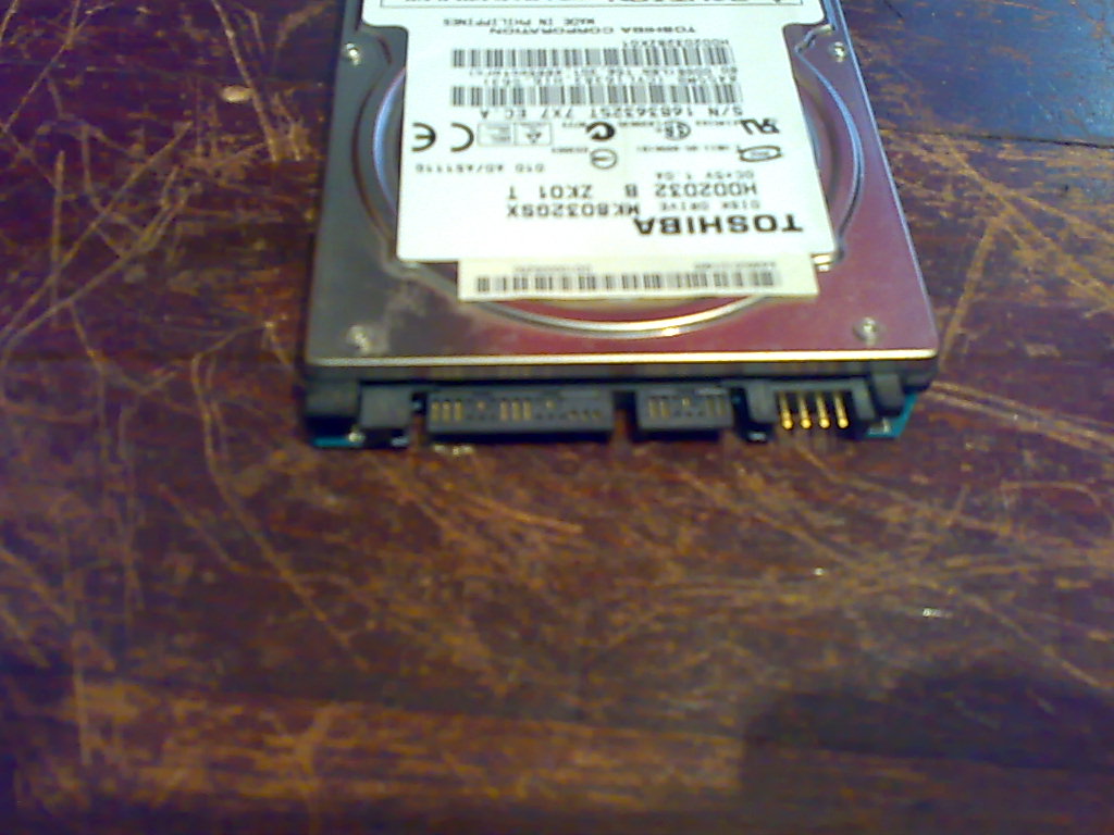

din cate vad hdd este pe interfata Serial ATA (SATA) II, o sa caut pe aici ca stiu ca aveam un hdd de laptop pe sata dami pm cu adresa si datele de contact ca sa il pun pe fancurier luni.

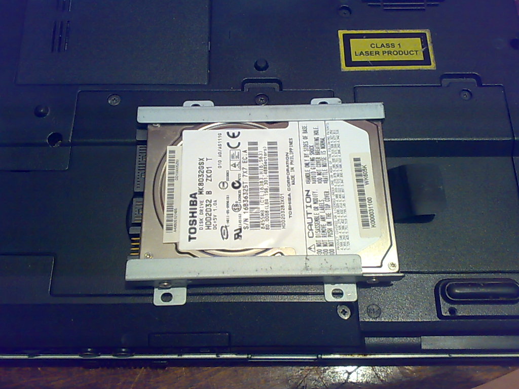

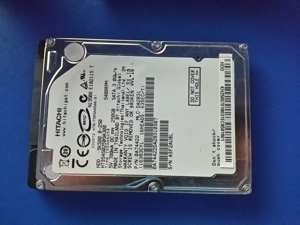

am gasit hdd ti-am pus poza cu el, este sata 3 deci merge pe laptopul tau.
il pun luni cu fancurier si platesc eu transportul.

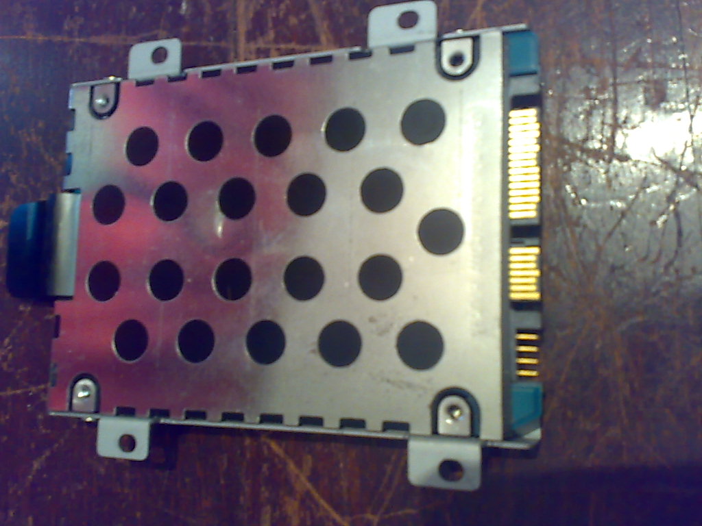

Asa arata la pini:

Inclin sa cred ca fie nu ai inteles treaba cu hdd-urile parolate, fie ai inteles-o dar nu prea ai tangente cu domeniul... Indiferent de varianta, parola este stocata PE PLATANE!!! NU se scoate pe cai normale! Ar fi util sa citesti si raspunsurile de deasupra.
@all: indiferent la ce cazne il mai supuneti pe colegul ce are aceasta problema la hdd, ar fi util sa intelegeti unde e stocata parola. Indiferent in ce gaura, mufa sau scorbura il infigeti, indiferent cat de repede sau de incet, hdd-ul are parola IN EL. PE PLATANE. Nu in firmware. Nu in BIOS-ul laptopului. OK?

@VIPER: PAROLA NU ESTE PE PLATANE! ESTE UNDEVA IN CONTROLLER INTEGRAT IN HDD!ACEL CONTROLLER FACE CRIPTAREA SI DECRIPTAREA DATELOR STOCATE PE PLATANE!
