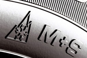

in legatura cu marcajele de pe anvelope, va atasez o imagine cu ceea ce ar trebui sa fie trecut pe acestea chiar daca sunt all season.

Ceea ce nu am vazut eu e acel simbol cu fulgul de nea. De unde l-au scos astia?
LE olmaiti goagal
http://www.snowtyres.com.au/severe-service-emblem

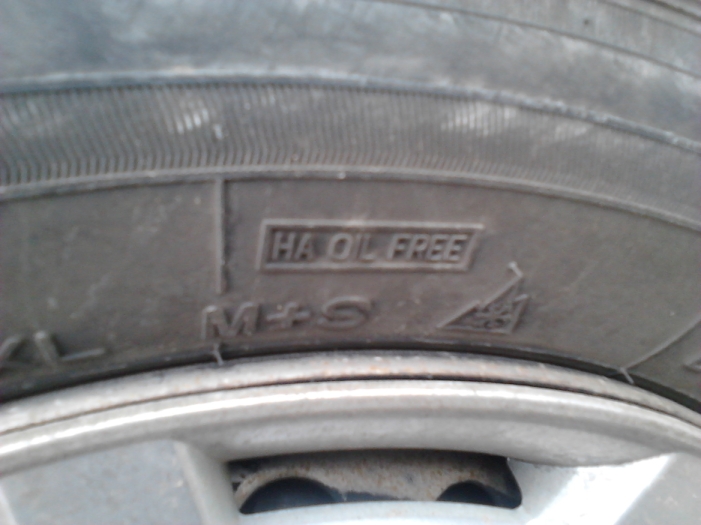

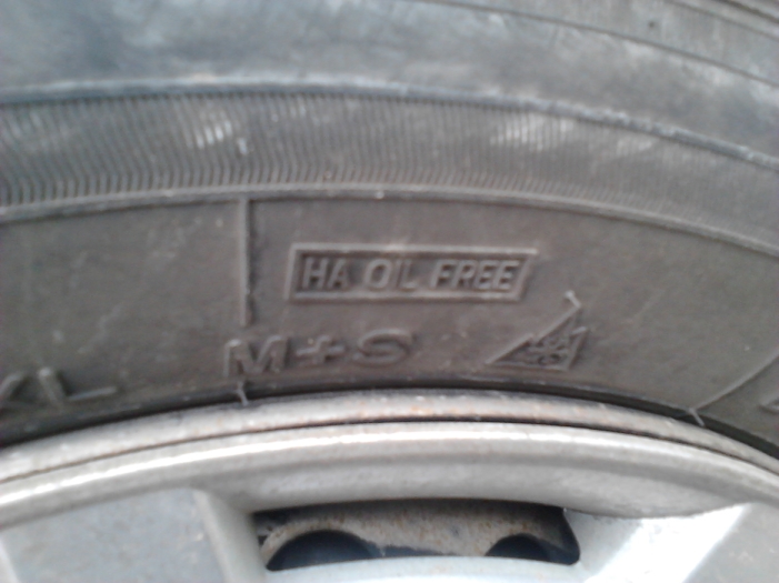

am pus o imagine reala cu marcajele despre care se tot vorbeste...si culmea e ca se afla pe anvelope all season!!!

mihaizzz din definitia anvelopelor de iarna din lege reiese ca e suficient ca acestea sa aiba marcajul M+S, cel cu fulgul de zapada nefiind obligatoriu.
Fulgul de zapada indica faptul ca anvelopa este destinata folosirii in conditii extreme de iarna si ca are performante mai bune decat anvelopele M+S.

Mesajde mihaizzz » 12 Oct 2011, 16:06
da.
dar uite ce s-a scris mai devreme : "Anvelopele all-season sau mixte nu sunt asimilate anvelopelor de iarnă. "

Mesajde mihaizzz » 12 Oct 2011, 21:51
deci fix cel din imaginile postate de mine :)...
ma refer la semnul care trebuie să fie pe cauciucurile de iarnă, ca să nu fii amendat!
