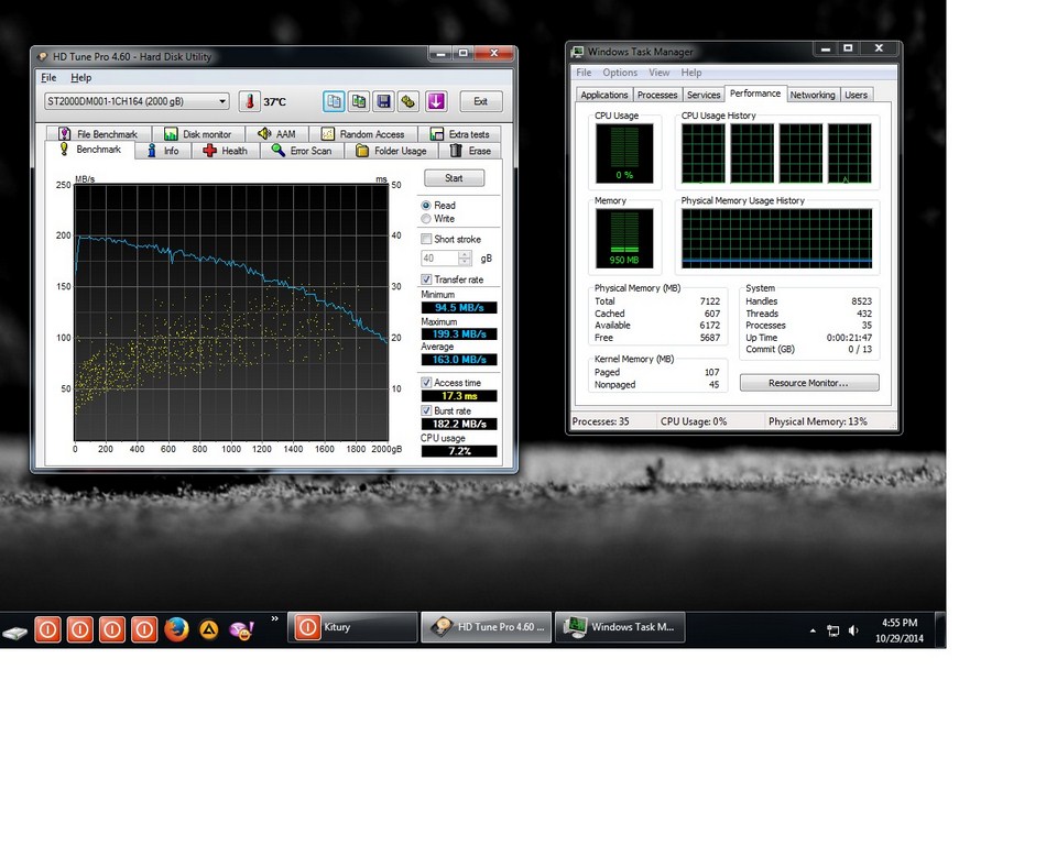

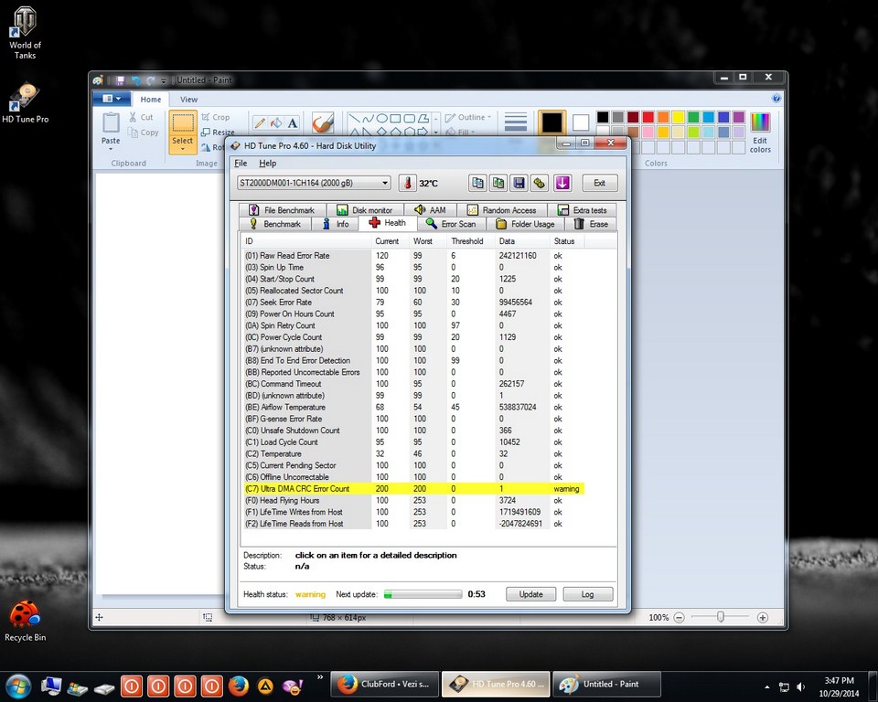

Intrebare :
Aud uneori HDD de 2 TB ,ca face un clanc finutz ,ca si cum se duce capul de citire la capat si apoi reia iar citirea.
Am facut test pentru bad sectors ,ma refer in slow mode test.,nimic
Am atasat si raportul din Smart .
Eroarea aia cu Ulta DMA CRC..... am schimbat cablu si nu a mai crescut valoarea si cred ca daca ii dau un zero fill scap de eroare .
Ceva pareri ?
Am inca garantie poate poate este nevoie sa ma duc .

Ai schimbat si cablul SATA si cel de alimentare?
Re: Probleme PC
29 Oct 2014, 16:26
da,asa face cam de cand l-am cumparat,am pus sursa noua ,cabluri noi,placa de baza noua,procesor ,ram
Inainte de astea a fost pus pe alt pc,placa etc si tot asa facea

$1 scrie:$2i schimbat si cablul SATA si cel de alimentare?
am facut un test de viteza ,nu stiu daca este ok
hdd este pe sata 3

29 Oct 2014, 19:34
Pare OK. WD Green-ul e spre jumatate din performante, pe SATA 2

Am mai citit pe google ,unii zic ca daca faci update la fireware scap de asta ,fel si fel .
Si la mine nu crezi ca este cam mica viteza la 199 maxim ? pe sata 3 ,unde ar fi trebuit sa fie dubla?
Dar din cate imi aduc aminte ,aveam si un hdd vechi de sata 2 ,250 gb ,5400 rhm si batea la ......ur un hdd de 1 tb 7200rhm .
se misca mult mai repede.
Am si eu ca tine un SSD de la INTEL si viteza este mult mai mare ,dar na si costa mult mai mult .

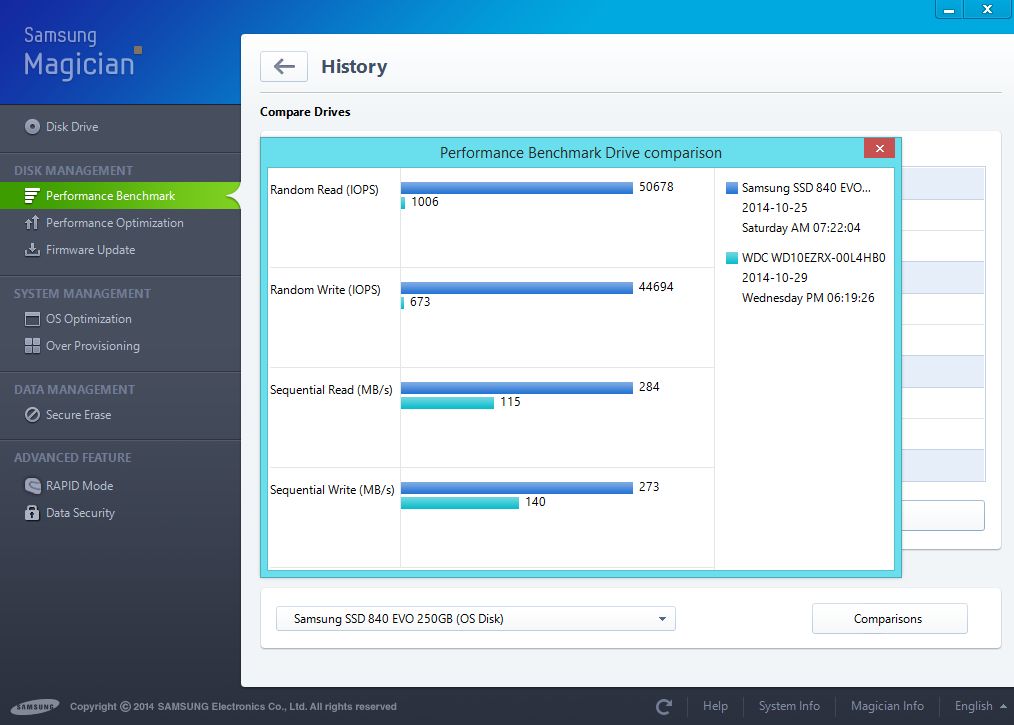

29 Oct 2014, 21:09
Fiind primul meu SSD, l-am cumparat pe primul care mi-a iesit in cale la un pret decent, ca sa vad cum sta treaba. :) Momentan sunt SUPER multumit de el si nu am nevoie de mai mult, avand in vedere ca nu pot sa dau jos torente sau alte treburi. :)
